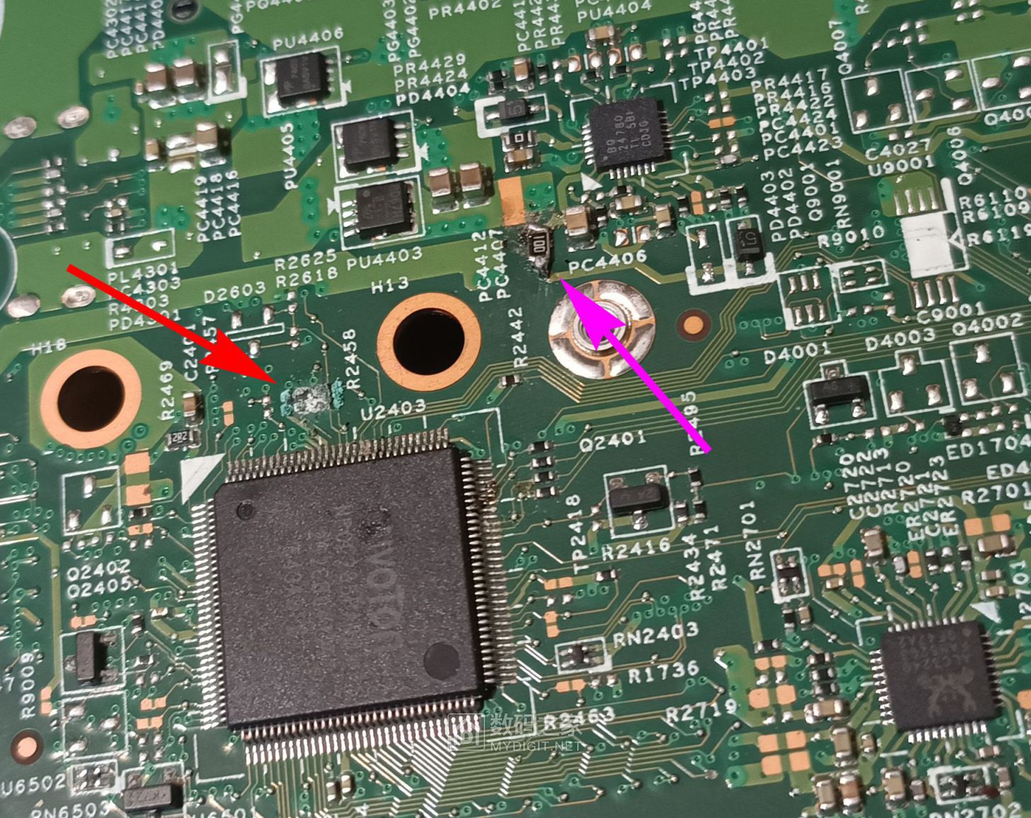

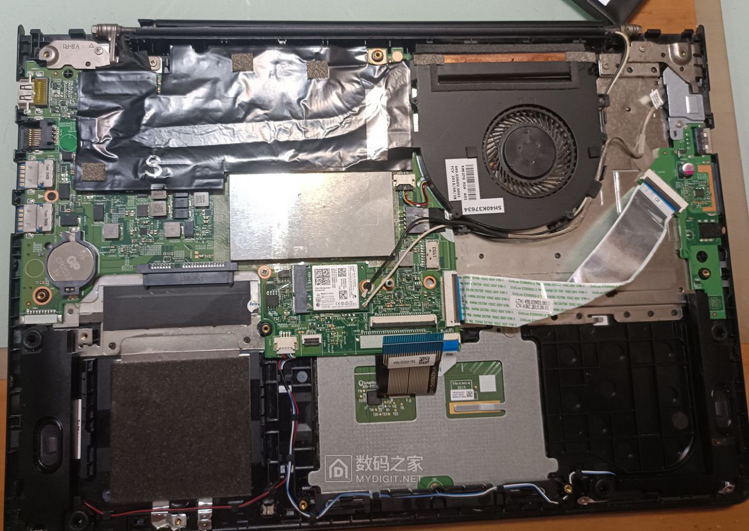

家人说这机子开不起来了,按下电源按钮,过几秒到十几秒就会重启,进不了系统。只能再次拆修。
这个联想机子的外壳塑料真的烂,怀疑是用的回收废料,好多地方老化开裂掉渣,外壳有多处破损了。
拆开如下:
再把主板拆出:
紫色箭头所指是上次改的电阻。(这个电阻是这个机型的通病,电阻功率选型太小发热后变值,会导致机子死机或变慢降频。)

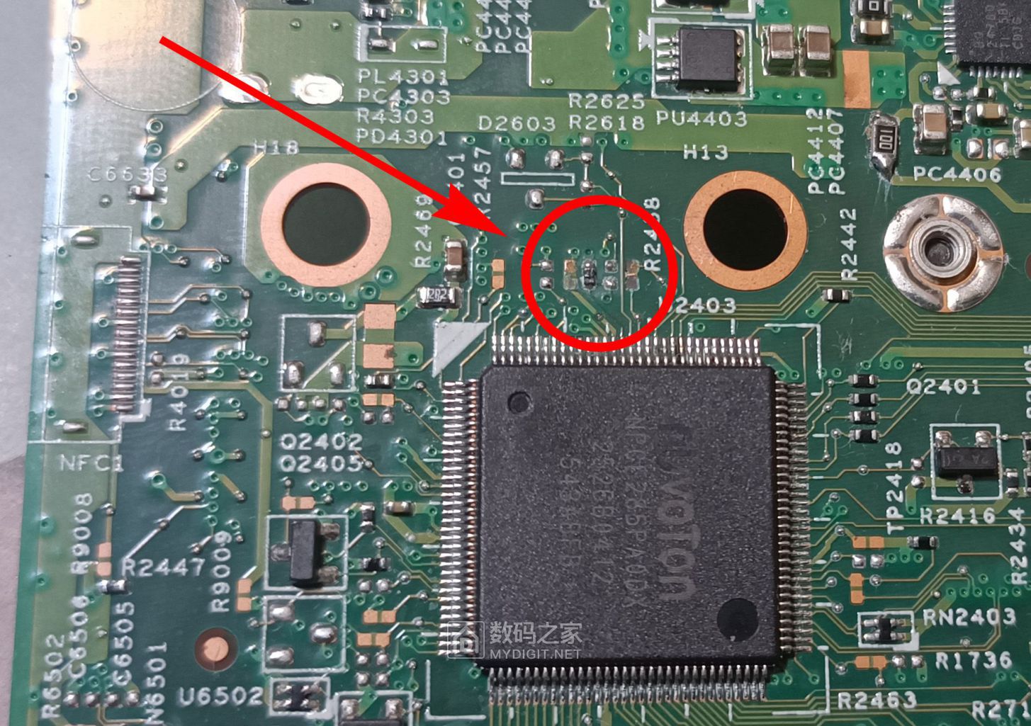

红色箭头所指是本次发现板上有铜绿锈蚀,线路出问题了。特别是空气潮湿时重启间隔更短,有时都出不了LOGO,晴天干燥时能支撑到十几秒甚至几分钟后重启。
不知是不是家人人键盘处有滴水漏下去,如果是滴水好像不应就这么点地方吧。
把红圈内的铜绿锈蚀处理干净,中间是一个小电阻,和上次拆修照片对比,两边焊盘是空的,并没有掉东西。
这个NPCE885PA0DX芯片是电脑的EC芯片。
再次装回,一切正常了,开了几个小时也没重启了。
一分钱不花,修好了。
为了让机子更流畅些,把已用七八年的系统重装了。
收好,当个备用机,毕竟2016年1月的机子到现在9年了。
