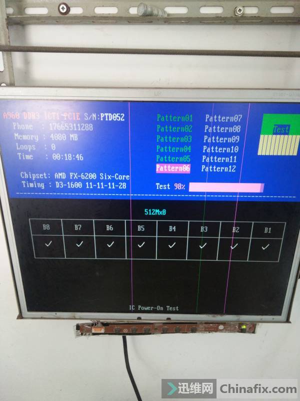

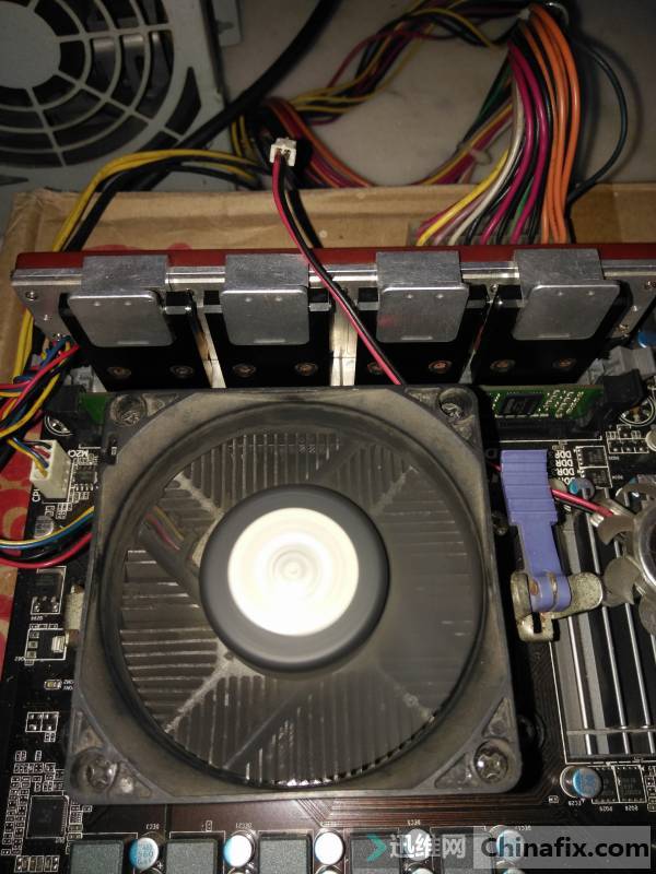

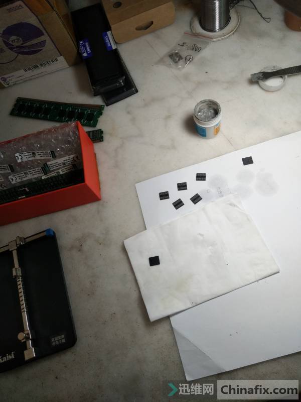

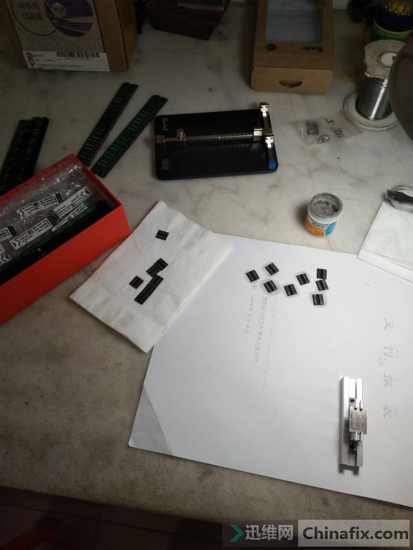

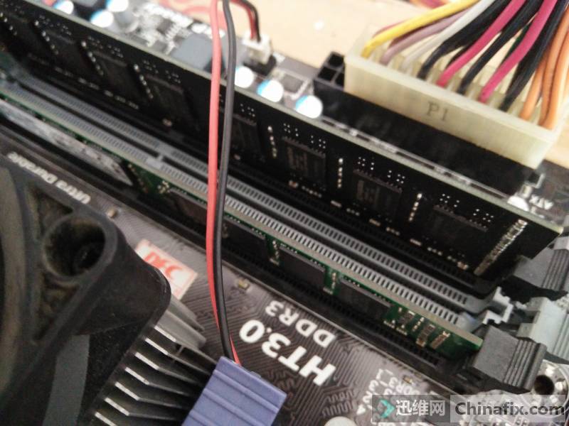

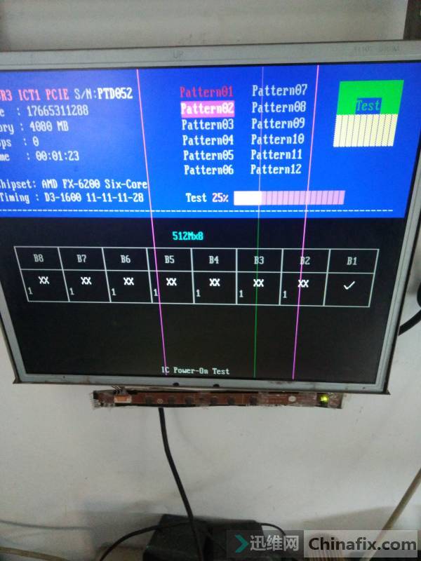

有时间把几条坏3代单面4G的内存条合成了两条双面8G条,下面看图,先测试出好的颗粒

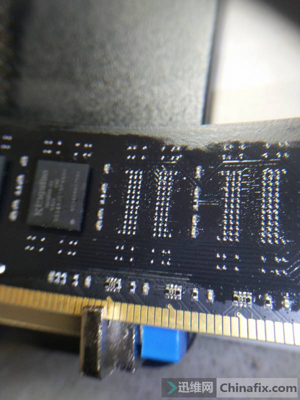

挑选好颗粒,开始植球

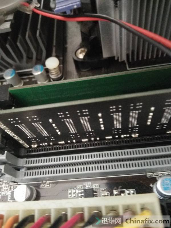

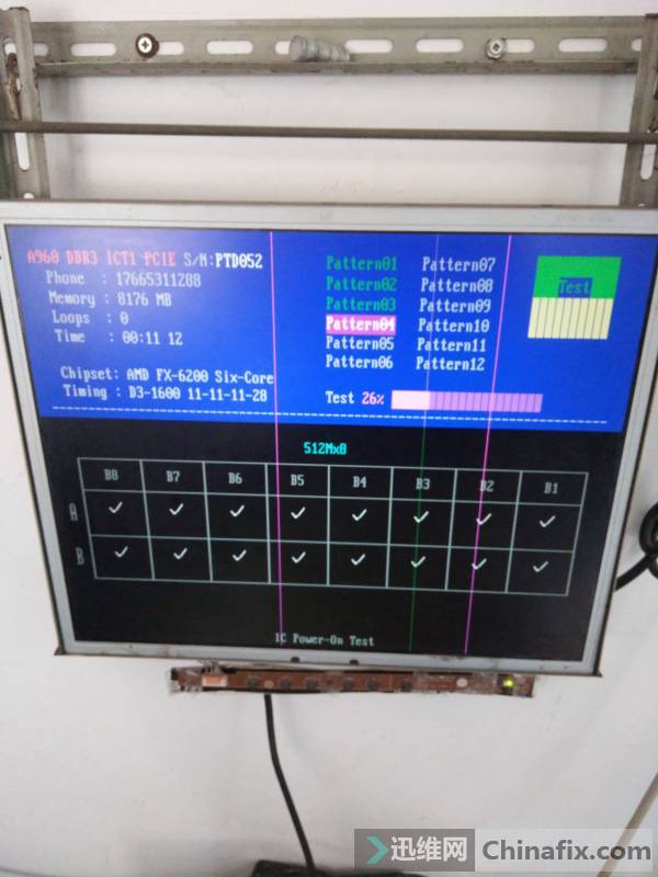

然后换新PCB先装正面8颗粒,刷单面4G的SPD资料,进行测试

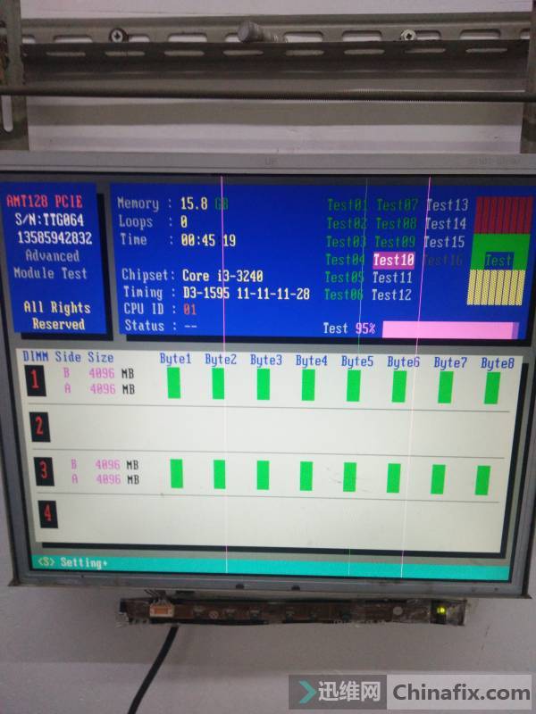

单面4G测试OK,开始装反面8个颗粒,然后刷入双面8G的SPD资料再次进行测试
两条8G都做好后开始跑老化
马上出条了.
装个马甲,贴个标放咸鱼上卖它160.:lol:

能否简单介绍你内存测试软件和设备?
发表于 2019-5-11 15:11:32 | 显示全部楼层

 楼主| 发表于 2019-5-11 20:59:17 | 显示全部楼层
cavaly 发表于 2019-5-11 15:11
牛掰    看内存那个颗粒坏了是用什么设备和软件啊
不开机内存条维修卡
 楼主| 发表于 2019-5-11 20:59:40 | 显示全部楼层
hzx1977 发表于 2019-5-11 11:26
早些年合过DDR1的  引脚在边上那种,这个BGA的需要的检测软件不一样吧
是的,不一样的
 楼主| 发表于 2019-5-11 21:00:50 | 显示全部楼层
yuhuik2013 发表于 2019-5-11 14:58
能否简单介绍你内存测试软件和设备?
不开机内存条维修卡,需要配合专门型号的主板与CPU使用
