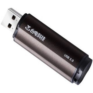

主控厂商: Innostor(银灿)
主控型号: IS917-D1 - F/W 81.01.00.00
闪存识别码: 453A95937A57 - SanDisk(闪迪) SDTNQGBMA-016G - 4CE/单通道 [MLC-16K] -> 总容量 = 64GB(SanDisk SDYNQGDMM_064G(453A95937A57))
一、所做的操作:
1、U盘能正常工作,读写也都正常;拆机后,测试38脚本为3.3V高电平;
2、将38脚本接地拉为低电平后插上电脑,出现不能识别U盘,读写灯一直闪烁的问题;
3、拆出短接线后,再次插回电脑,U盘恢复正常;
4、断开38脚本的引线,再次插上电脑,出现不能识别U盘,读写灯一直闪烁的问题;
5、接回断开引线,再次插回电脑,U盘恢复正常;6、断开38脚本的引线,将38悬空,并用10K电阻一端接到3.3V,一端接到flash引脚,后插上电脑,能识别U盘,读取,写入文件均正常;
7、断开38脚本的引线,将38脚接地,并用10K电阻一端接到3.3V,一端接到flash引脚,后插上电脑,能识别U盘,读取,写入文件均正常,写保护开关加入失败;
8、测试45、46、47、48脚在未写入和写入状态时的电压,只出现电压波动,没有出现高低电平的跳变。
9、仔细查看芯片引脚功能,发现23脚本为MODE2/WP,检查电路板发现此盘23脚本直接接地,打算用刀片割开PCB,并将此脚本电压拉至3.3再试,无赖此U盘采用多层板设计,割开此芯片外围铜皮后,仍然不能将23脚本与地线断开,无法进行深入测试。
10、请教有条件的大神,继续努力。

1、这是我的台电USB3.0 64G U盘,如图1:
主控厂商: Innostor(银灿)
2、这是拆机后的图片(附件中有原图),如图2:

发表于 2020-2-7 19:12:23 | 显示全部楼层
38明显是个out啊。。。
 楼主| 发表于 2020-2-8 10:32:33 来自手机浏览器 | 显示全部楼层
我不是小连 发表于 2020-2-7 19:12
38明显是个out啊。。。
那几脚是写保护脚哟,大神请指教。
发表于 2020-2-9 09:58:59 | 显示全部楼层
aikanxi 发表于 2020-2-8 10:32
那几脚是写保护脚哟,大神请指教。
难道不是38脚吗,接高电平或接地。
 楼主| 发表于 2020-2-9 18:25:45 | 显示全部楼层
动力马车2t 发表于 2020-2-9 09:58
难道不是38脚吗,接高电平或接地。
不是,亲测了 ,你看下上面的描述
发表于 2020-2-9 22:32:41 | 显示全部楼层
胡来,那个所谓的Write protection是输出给FLASH的信号,肯定不是你想的写保护,没看见上面表的是O(Output)吗,如果是电平设置写保护的功能,至少要标I(Input)或者标IO(Input output),但是你这个啥都没有,对不上,说不定就没有写保护功能。
这个ASIC跟MCU有一点像,虽然是ASIC一类的,但是里面有完整的处理器核,还有专门的硬件协议接口,外引管脚不仅是专门的协议接口还有部分的GPIO,引脚可能根据固件的不同被赋予不同功能。当然只是推测,不见得这芯片一定支持写保护。最有可能的是那几个表明Mode的引脚,感觉是由于确定系统工作状态的输入脚。但是固件不支持那几个脚也没啥用。
发表于 2020-2-10 14:04:50 | 显示全部楼层
已试过,没写保护脚,不过我试过,如果你改动电路设置手动控制FLASH写保护脚的话,当写入时,U盘会弹出,也相当于写保护吧
 楼主| 发表于 2020-2-10 14:14:50 | 显示全部楼层
伽马射线 发表于 2020-2-10 14:04
已试过,没写保护脚,不过我试过,如果你改动电路设置手动控制FLASH写保护脚的话,当写入时,U盘会弹出,也 ...
能这样也可以,我这个U盘好像短接低电平后直接就不认盘了
