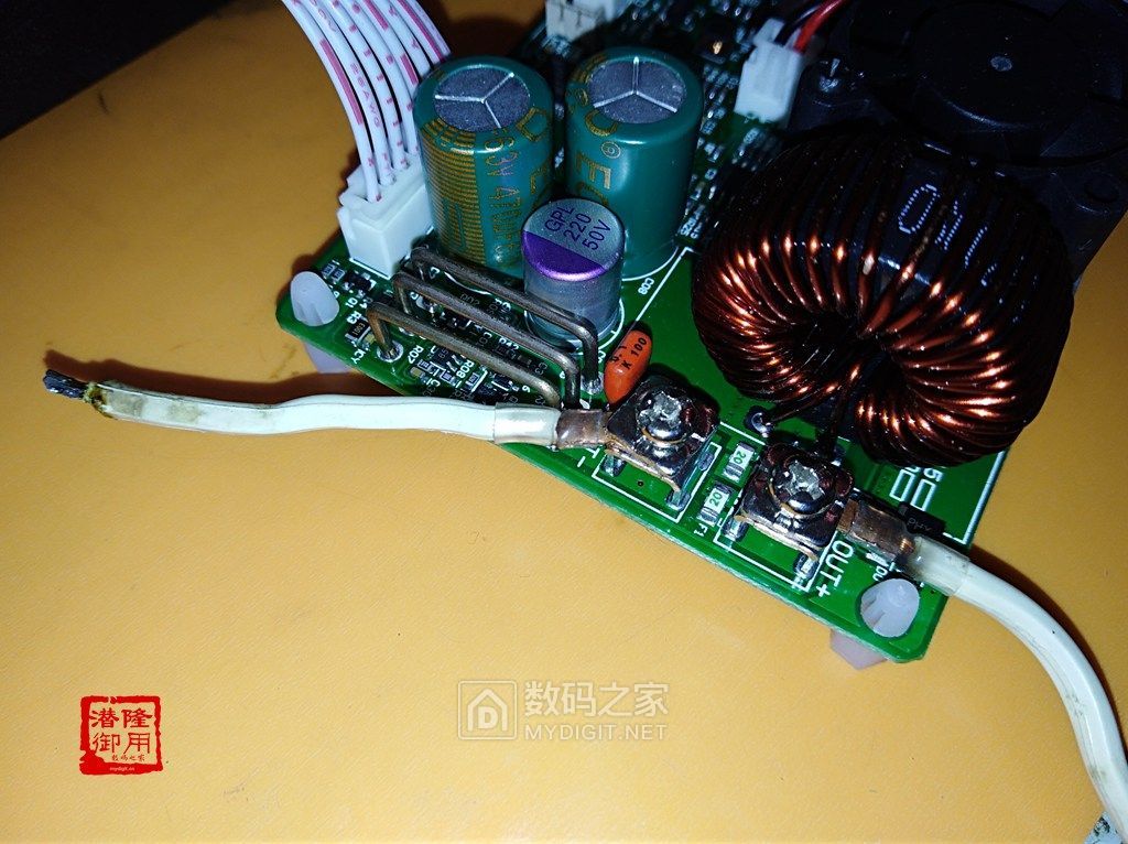

用另一款功放上的变压器
5015数控电源板
接好接线端子,输入和输出

控制板这样上比较安全。
@我爱制作 这套控制板缺少四颗固定螺丝。
昨天拆了这个播放器 ,收获了四枚螺丝。
坛友们以为是这个铜座 。
实际是冲击起子后面的四颗螺丝。
做好绝缘 。

测试一,调节电流最大15.1A  ,对于测试电动工具的空载已经够了。
先对比测试,电压差距 ,万用表也不定准,
差不多就能符上。
测试我的松下电锤 ,通电后,照明灯可以亮起。
测试电钻功能 ,最大电流4.9A,功率80多W  .
继续测试电锤功能 ,电流6.61A ,功率达到99W 。瞬间电流达到过7A多 ,没拍到 。
本打算在数控电源上加个烙铁功能,这个电压高,不小心就烧了控制板,所以没加。
很多维修电源都是30V5A的 ,我这款差不多能达到10A左右,关键是变压器不给力。
本着自己够用,体积小巧,就先这样用了。

发表于 2019-3-31 10:50:55 来自手机浏览器 | 显示全部楼层
这变压器只能供3005

 楼主| 发表于 2019-3-31 13:58:09 | 显示全部楼层
zhkrid 发表于 2019-3-31 10:50
这变压器只能供3005
大概也就这样范围。

 楼主| 发表于 2019-3-31 17:06:09 | 显示全部楼层
后海 发表于 2019-3-31 14:34
睿登这个接大功率的功放变压器可以不
当然可以了,只要不过压就行。

配这个变压器浪费模块啊
还有250W左右的变压器 ,这个壳子装不下 。

小马拉大车,变压器还是差了点,等黄尚淘汰就去化斋:lol:
