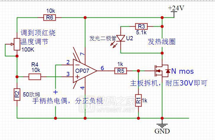

     废品站看到一报废的936焊台,变压器已被分尸,初步判断变压器糊糊的 是烧了变压器,于是找到老板涛涛近乎,一只烟拿下完好的手柄。回家一量果然如此,捡到了。
于是就到处找936的控制板电路,开始拿358加电容的电路来做,死活都无法跳低电平。。。。原因是我没有358,高级点的有一堆,什么5532、2604、275什么的好多,就是没有358。
统统的都不合用。。。。又不想去买358,只好老老实实的红包撸回10个OP07,具体电路参见本坛的https://www.mydigit.cn/thread-301892-1-2.html
以及https://www.mydigit.cn/thread-95885-1-1.html
     但是电路过于复杂了,决定精简一番,改后电路如下图:
   嗯,一次制作效果良好,再根据hgddgff的帖子里面的温度对应电压的表格,量取R2两端的电压,大致画定一个温度线。自此该手柄完美复活。。。

这电路24V如果波动,烙铁温度也会波动的。
 楼主| 发表于 2022-4-12 21:50:04 | 显示全部楼层
开关电源 无需多虑。

 楼主| 发表于 2023-3-7 14:37:54 | 显示全部楼层
neek 发表于 2023-3-6 18:49
感谢分享 准备仿一个
这个 1321 发热芯 能用吧?
能,这电路,天气太冷的时候启动不了 ,2脚还是加分压电阻的好。发帖到现在,我一直在使用这个 。
