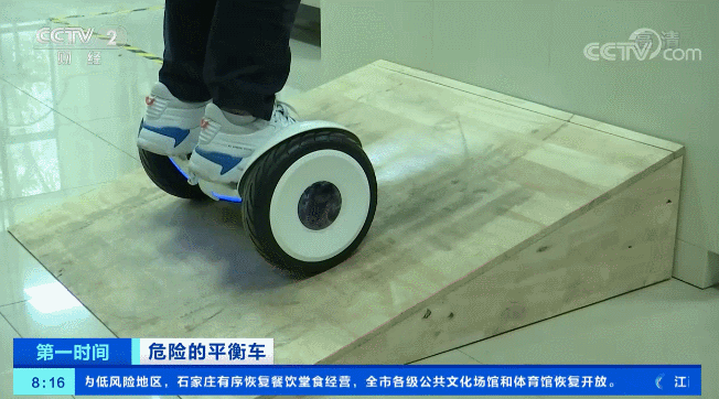

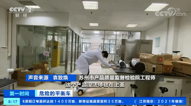

  上海市市场监督管理局最新公布的电动平衡车产品质量监督抽查结果显示,检测的20批次样品里,发现不合格产品13批次,整体不合格发现率达到65%,将近七成不合格。这次抽查的20批次样品,均来自上海市的实体店和电商平台。
  对生产工艺并不复杂的电动平衡车来说,关键部件的价格差异,对成品质量产生直接影响。在抽查的20批次样品中:
  600元以下的10批次,仅1批次合格,合格率10%;
  600至1500元的6批次,2批次合格,合格率33%;
  1500元以上的4批次全都合格,合格率100%。
