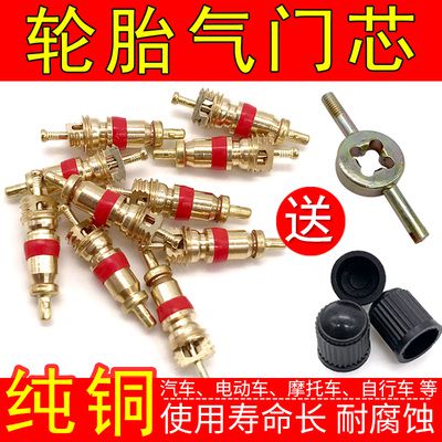

打气筒补气,法嘴压太深(勘误:应该是美嘴),拔出时感觉被什么勾住,好像分离一对发情的公母狗?
一用力,得,喷射不已。现在用口水吐在气帽里拧紧,勉强不漏了。但不是长久之计,大过年的,轮胎店也不好找。找了也可能一句话,换。
问题是我原配胎压传感器的,随便换一个普通气嘴是无法配套的。
有没有修理过气门芯的码友,请不吝赐教!否则过年出不了门啊,谢谢各位先!
【后续】
感谢各位给我定心丸!
找了N家汽修店,都回家休息了。遵各位建议,搜索电瓶车维修试试,结果发现离我家最近的摊位附近居然有个汽修店没有关门。灯下黑啊。

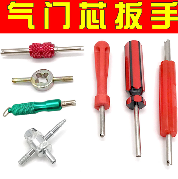

很快弄好,就是yuejun68回帖那种气门芯,superosman回帖那种长柄扳手。
没有发现扎胎或者胎唇不严,估计原先慢撒气也是气门芯引起的。

汽车轮胎是美式气嘴吧,法式气嘴貌似只有自行车有用。如果是汽车轮胎可以单独更换气门针,不用更换气嘴。

换个气门芯即可,都是标准的。
发表于 2023-1-20 22:04:02 | 显示全部楼层
可以单独换气门芯的,需要气门芯和扳手就行

修自行车的地方借个拆气门芯的小扳手拧一下

临时应急,我是用镊子

分两种,一种美式的,汽车摩托车自行车通用,一种法式的,仅用于部分公路自行车。
