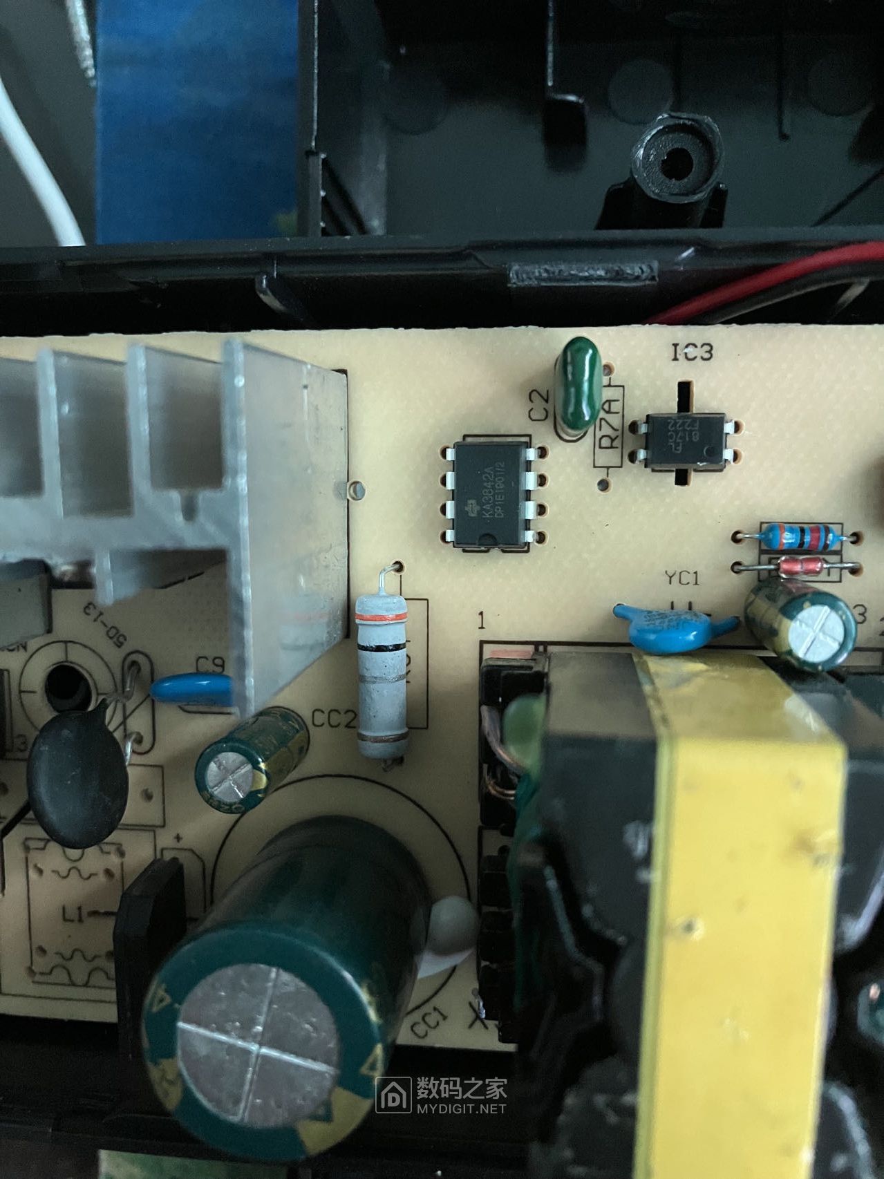

衡水老师好久不见,最后两张图是锂电池充电器的电阻,不知道该改哪个电阻能改小电流,我发了帖,辩论得非常热闹,都有道理,都没看出来结论。→这里是帖子
这是电路板图片,有说改红色的,有说改绿色的才对

已经回了,因为左边这个是决定整机功率的,改它就等于降级使用,因为普遍的0.5-0.51也就是绿黑银,绿棕银对应的都是4812充电器,而橙黑银橙橙银都是对应4820(一般2.2-2.8A都是正常的)再大就是红红银,有些6A的已经是棕黑银。次级不用改,因为总充电电流已经被决定了。次级这个主要是决定你什么时候停冲(0.4-0.5A)而对最大电流没任何影响,

衡水家维 发表于 2023-8-11 22:14
已经回了,因为左边这个是决定整机功率的,改它就等于降级使用,因为普遍的0.5-0.51也就是绿黑银,绿棕银 ...
主要是帖子里很多有理有据地说改这个保证百分之百出现打嗝保护,才出现了那么多争论
