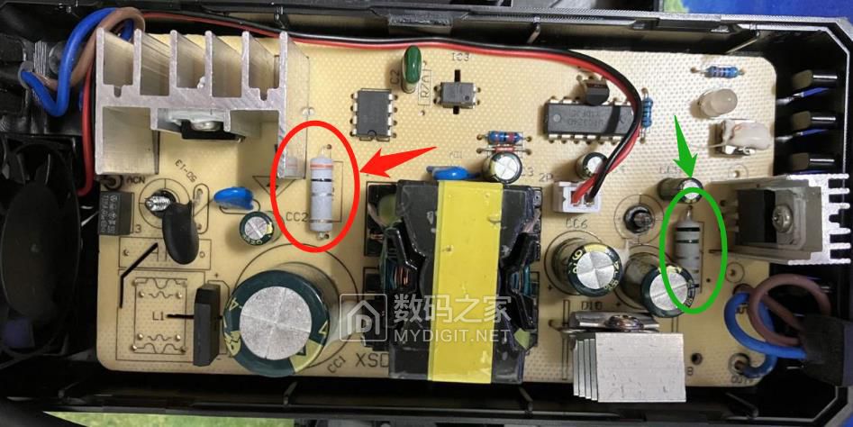

拆开看看做工如何,48V3A,电流大了点,想改小,能不能通过哪里改?各位有经验的指导一下。

发表于 2023-8-4 21:46:01 | 显示全部楼层
可以看看两个灰色大电阻,找阻值很小的,应该是电流检测电阻,换个大点阻值的就可以减小电流
发表于 2023-8-4 21:57:36 来自手机浏览器 | 显示全部楼层
增大此电阻就可以减小充电电流,此电阻是0.3欧,可以增大到0.68欧试试,依次增大电阻就行了

发表于 2023-8-4 21:57:52 | 显示全部楼层
改变检流电阻阻值,一般是零点几欧,换一个稍微大一点的。
发表于 2023-8-4 21:59:35 来自手机浏览器 | 显示全部楼层
如果想充48v12a的电瓶,还得改转灯电流,要不充不满。
发表于 2023-8-4 22:09:09 | 显示全部楼层
图中的电阻应该是检流采样电阻,UTC324是一个四运放的IC,其中一个运放用于电流调节的,你要查查看是哪个运放管脚是电流调节的,然后更改此运放的电阻分压基准,即可控制调节输出电流。

发表于 2023-8-4 22:33:16 | 显示全部楼层
改取样电阻,将电阻改大,限流就变小了!电流改大难,改小容易!祝楼主改机快乐!

 楼主| 发表于 2023-8-5 00:25:45 | 显示全部楼层
hbdj1234 发表于 2023-8-4 21:57
增大此电阻就可以减小充电电流,此电阻是0.3欧,可以增大到0.68欧试试,依次增大电阻就行了 ...
多谢指导,我看跟帖有老师说改绿色那个,您说改红色这颗,是有什么区别吗

 楼主| 发表于 2023-8-5 00:33:35 | 显示全部楼层
IlovePLC 发表于 2023-8-4 22:09
图中的电阻应该是检流采样电阻,UTC324是一个四运放的IC,其中一个运放用于电流调节的,你要查查看是哪个运 ...
看了那帖子,您这相当专业了,我这看复杂点的电路图跟在看天书似的,只知道改取样电阻可以直接改电流,就是没弄明白哪颗是,楼上有老师说改红色就行
发表于 2023-8-5 06:10:57 来自手机浏览器 | 显示全部楼层

红色的是高压侧的过流电阻吧,
发表于 2023-8-5 07:55:41 | 显示全部楼层
红色电阻是电源输出功率采样电阻,绿色电阻是转灯电流采样电阻!改红色!
发表于 2023-8-5 08:14:41 | 显示全部楼层
数码芝华士 发表于 2023-8-5 00:33
看了那帖子,您这相当专业了,我这看复杂点的电路图跟在看天书似的,只知道改取样电阻可以直接改电流,就 ...
肯定是绿色的,,,红色的是高压侧。可能是启动电阻,改了容易炸管

发表于 2023-8-5 08:47:09 | 显示全部楼层
这个低压侧没有单片机,靠运放控制转折电流,可以改,但是要把原理图画出来,分析原理。只改低压侧的小电阻是没有用的。楼主有电子基础的话可以自己测绘原理图,分析怎么改。别人没有和你一样的充电器,没办法帮到你
发表于 2023-8-5 09:10:12 | 显示全部楼层
改红色是肯定错误的,对于楼主来说,改检流电阻是最可行的,因为最简单
输出那边绿色圈那个应该就是检流电阻,你可以看看色环,看看是不是电阻很小,一般小于1欧姆,电阻一头和变压器相连,如果是这样就肯定是检流电阻了,这个电阻换阻值大一点,充电电流就可以变小,具体大多少,你自己测试下就ok
