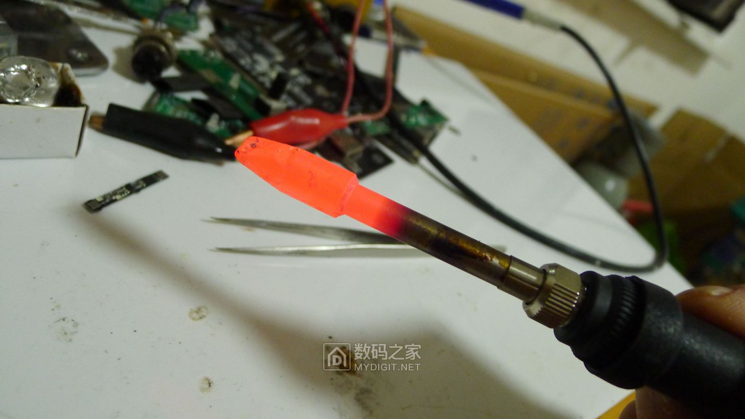

直接用电,看看烧红的状态{:013:}
[attach]2134146[/attach]

烧红的这张很帅。。。。。。。。焊啥都行
