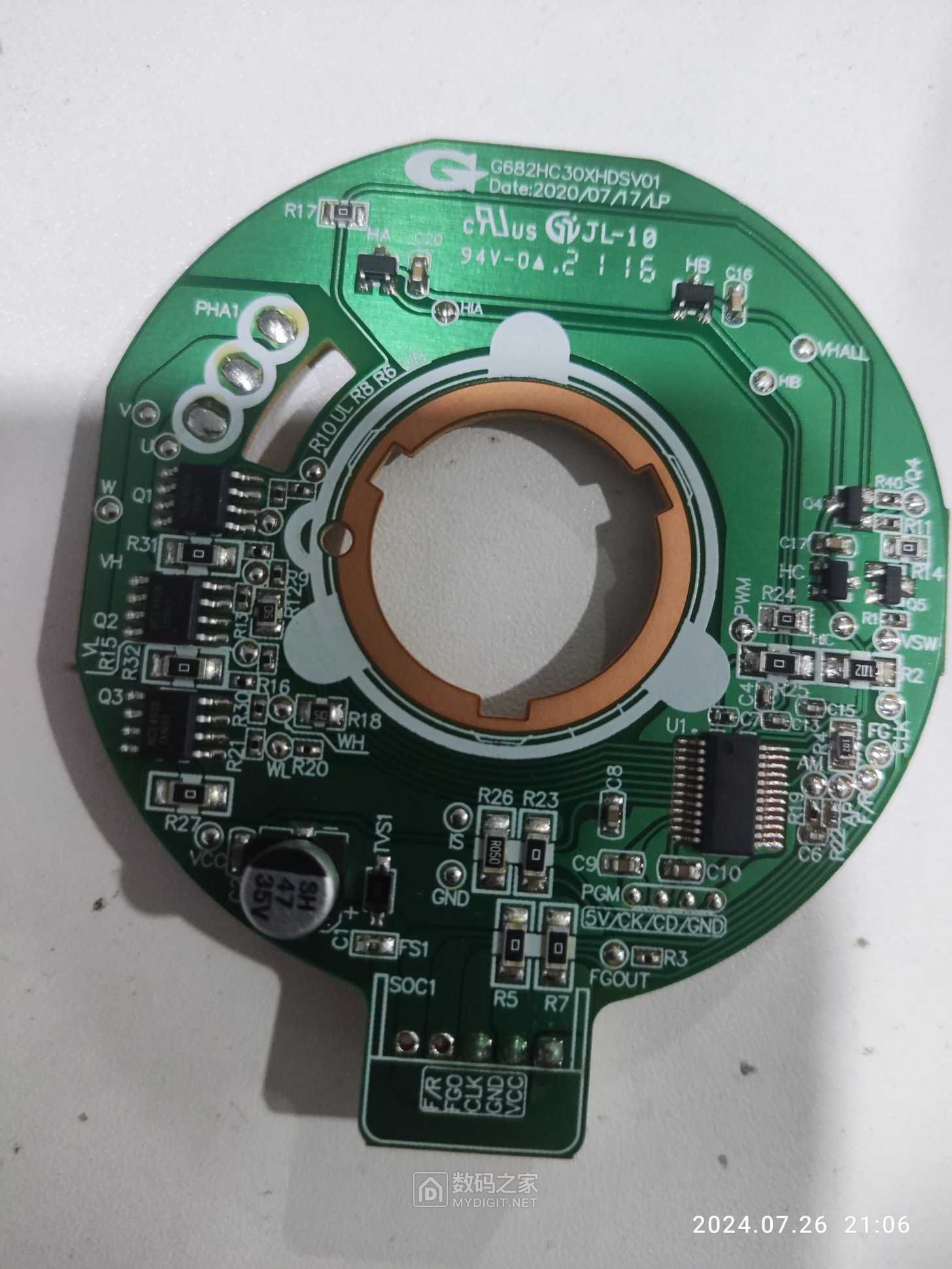

永速直流扇,不小心用高电压(21v牧田电池)把板子烧了。
电机无碍,重新买个万能板吧,接线挖洞一坨白鼻屎糊上。
好了,现在24v以下电压可以随便用了
20v比原来猛多了

原方案是峰岹foc控制的,噪音低。普通无刷驱动板是方波的电机噪音会比较大

上高了电压应该是烧了DC-DC芯片吧,主控啥的应该问题不大吧,仔细查下应该能修。

奇怪了,楼主这个是不带摇头电机的,理论上这种能顶28v,但是为啥21v就挂了?难道永速改版了?
