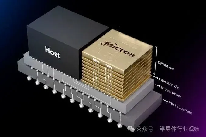

在 HBM4 内存带来的几个主要变化中,最直接的变化之一是内存接口的绝对宽度。随着第四代内存标准从已经很宽的 1024 位接口转向超宽的 2048 位接口,HBM4 内存堆栈将不再像往常一样工作;芯片制造商将需要采用比现在更先进的封装方法来容纳更宽的内存。
作为 2024 年欧洲技术研讨会演讲的一部分,台积电提供了有关将为 HBM4 制造的基础芯片的一些新细节,该芯片将使用逻辑工艺构建。由于台积电计划采用其 N12 和 N5 工艺的变体来完成这项任务,该公司预计在 HBM4 制造工艺中占据有利地位,因为内存工厂目前没有能力经济地生产如此先进的逻辑芯片——如果他们能够生产的话他们根本。

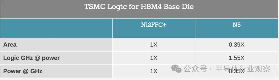

对于第一波 HBM4,台积电准备使用两种制造工艺:N12FFC+ 和 N5。虽然它们服务于相同的目的——将 HBM4E 内存与下一代 AI 和 HPC 处理器集成——但它们将以两种不同的方式用于连接 AI 和 HPC 应用程序的高性能处理器的内存。
台积电设计与技术平台高级总监表示:“我们正在与主要 HBM 内存合作伙伴(美光、三星、SK 海力士)合作,在先进节点上实现 HBM4 全堆栈集成。” “N12FFC+ 具有成本效益的基础芯片可以达到 HBM 的性能,而 N5 基础芯片可以在 HBM4 速度下以低得多的功耗提供更多逻辑。”
台积电采用 N12FFC+ 制造工艺(12nm FinFet Compact Plus,正式属于 12nm 级技术,但其根源于台积电经过充分验证的 16nm FinFET 生产节点)制造的基础芯片将用于在硅片上安装 HBM4 内存堆栈片上系统 (SoC) 旁边的中介层。台积电认为,他们的 12FFC+ 工艺非常适合实现 HBM4 性能,使内存供应商能够构建 12-Hi (48 GB) 和 16-Hi 堆栈 (64 GB),每堆栈带宽超过 2 TB/秒。
“我们还在针对 HBM4 优化 CoWoS-L 和 CoWoS-R,”台积电高级总监说道。“CoWoS-L 和 CoWoS-R 都[使用]超过八层,以实现 HBM4 的路由超过 2,000 个互连,并具有[适当的]信号完整性。”
N12FFC+ 上的 HBM4 基础芯片将有助于使用 TSMC 的 CoWoS-L 或 CoWoS-R 先进封装技术构建系统级封装 (SiP),该技术可提供高达 8 倍标线尺寸的中介层 — 足够的空间容纳多达 12 个 HBM4 内存堆栈。根据台积电的数据,目前HBM4可以在14mA电流下实现6GT/s的数据传输速率。
“我们与 Cadence、Synopsys 和 Ansys 等 EDA 合作伙伴合作,验证 HBM4 通道信号完整性、IR/EM 和热精度,”台积电代表解释道。
同时,作为一种更先进的替代方案,内存制造商还可以选择采用台积电的 N5 工艺来生产 HBM4 基础芯片。N5 构建的基础芯片将封装更多的逻辑,消耗更少的功耗,并提供更高的性能。但可以说,最重要的好处是,这种先进的工艺技术将实现非常小的互连间距,约为 6 至 9 微米。这将允许 N5 基础芯片与直接键合结合使用,从而使 HBM4 能够在逻辑芯片顶部进行 3D 堆叠。直接键合可以实现更高的内存性能,这对于总是寻求更多内存带宽的 AI 和 HPC 芯片来说预计将是一个巨大的提升。
