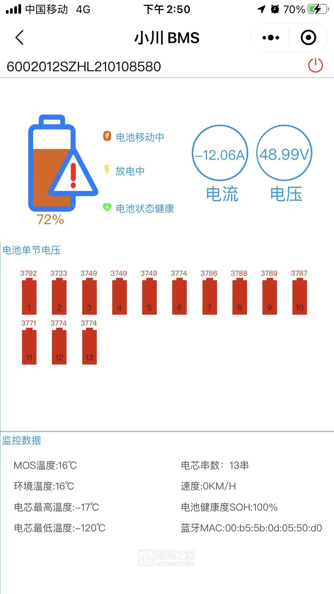

保护板咸鱼淘的拓邦带蓝牙的,可以手机查看电芯数据,电脑查看充电数据。

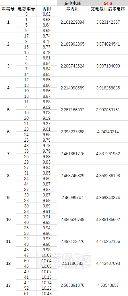

做了个48V3元锂电池包的EXCEL计算表,输入内阻可以排序,自动计算配组后的数据
4并电芯用内阻接近的,按表格排序后的电芯序号配组。

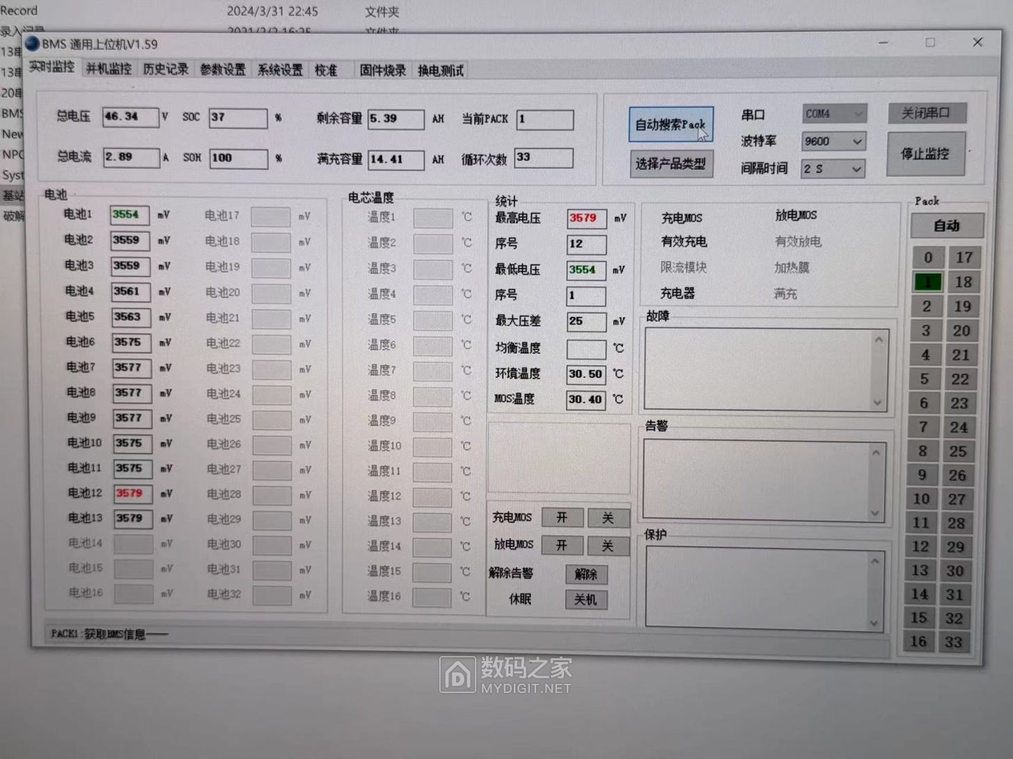

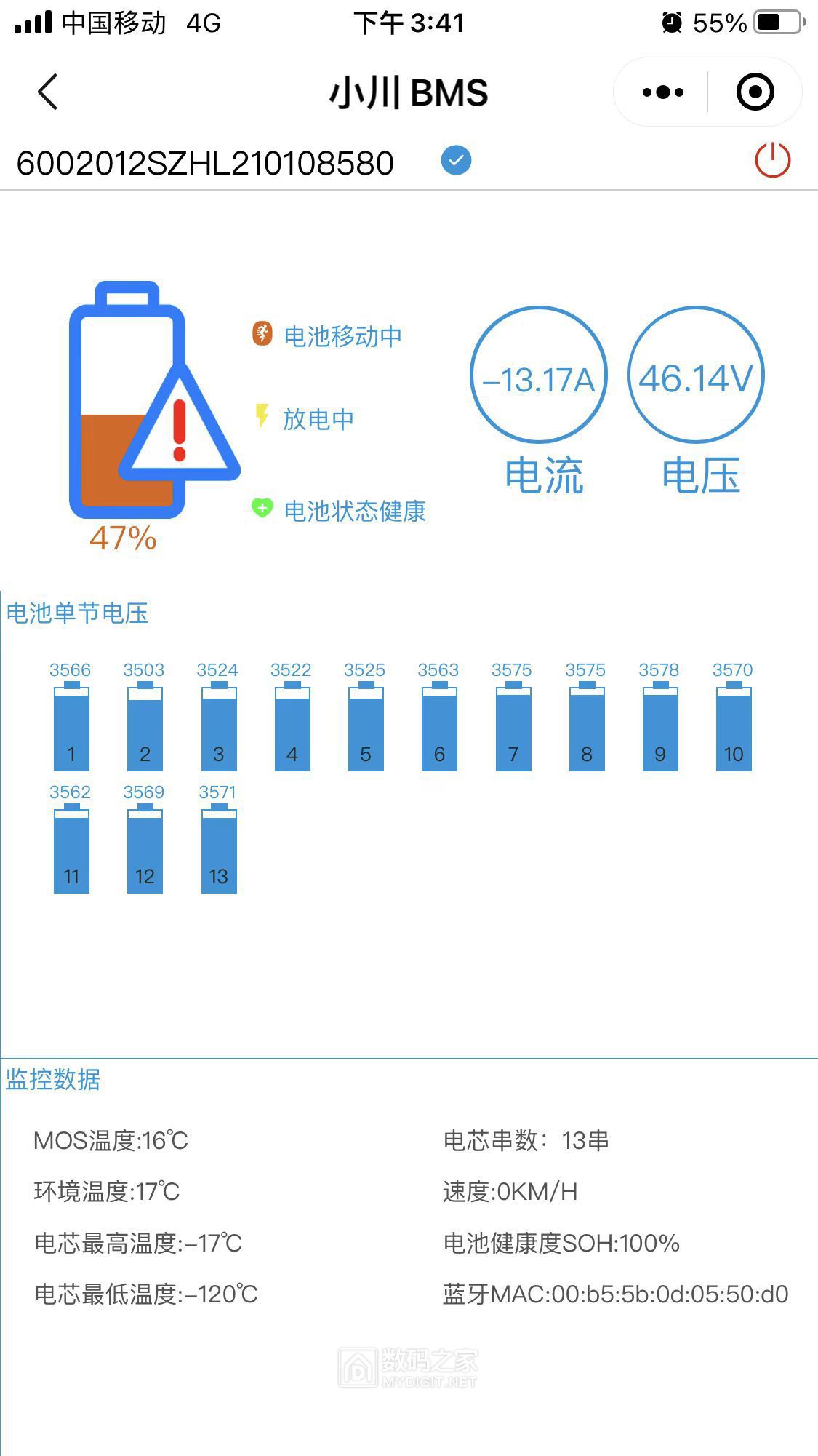

上周把电池串联好之后,每节都单独充到3.8V,放了几天,压差基本一致了。
昨天组装完毕,测试了充放电容量,实际容量13.7AH,算下来单节容量不到3500mAH.
冬天气温比较低,环境温度5度左右。不知道夏天的容量会不会高点。
充电完成后,静态各节压差不到20mV,说明均衡充电保护板还是有作用的。
电量低的时候大电流放电压差有点大,接近200mV,应该是内阻差异的原因。
铁塔保护板真不错,可以手机蓝牙看单节电池电压,用485接电脑后可以看详细的充放电数据,也可以改设置。
这个电池包总体还是不错了,就看能用多久了。

再解答一下组装中遇到的问题。不一定对,欢迎大家指正
问题1,二者不可兼得时,是内阻接近的并联好还是容量接近的并联好?
       我个人认为内阻接近的并联好,并内可以避免内耗。容量并不可控,使用中会衰减产生差异,内阻相对来说比较稳定吧。
问题2,电池包各串之间的内阻差异大怎么办?内阻必须要完全一样吗?
       答案是不需要完全一样,内阻的差异不用太纠结,尽量接近吧。均衡保护板就是解决内阻差异的。除非你不带保护板直接充电,
       组装之前我也绝得内阻差异大不行,可以看看上面我理论计算的结果,非常差。实际上呢,串并联之后因为镍带也有电阻,所以
实际内阻是比理论计算结果要大一点的,总体上看内阻差异会比理论计算的小一点点。均衡保护板可以保证充放电的电压基本一致。
