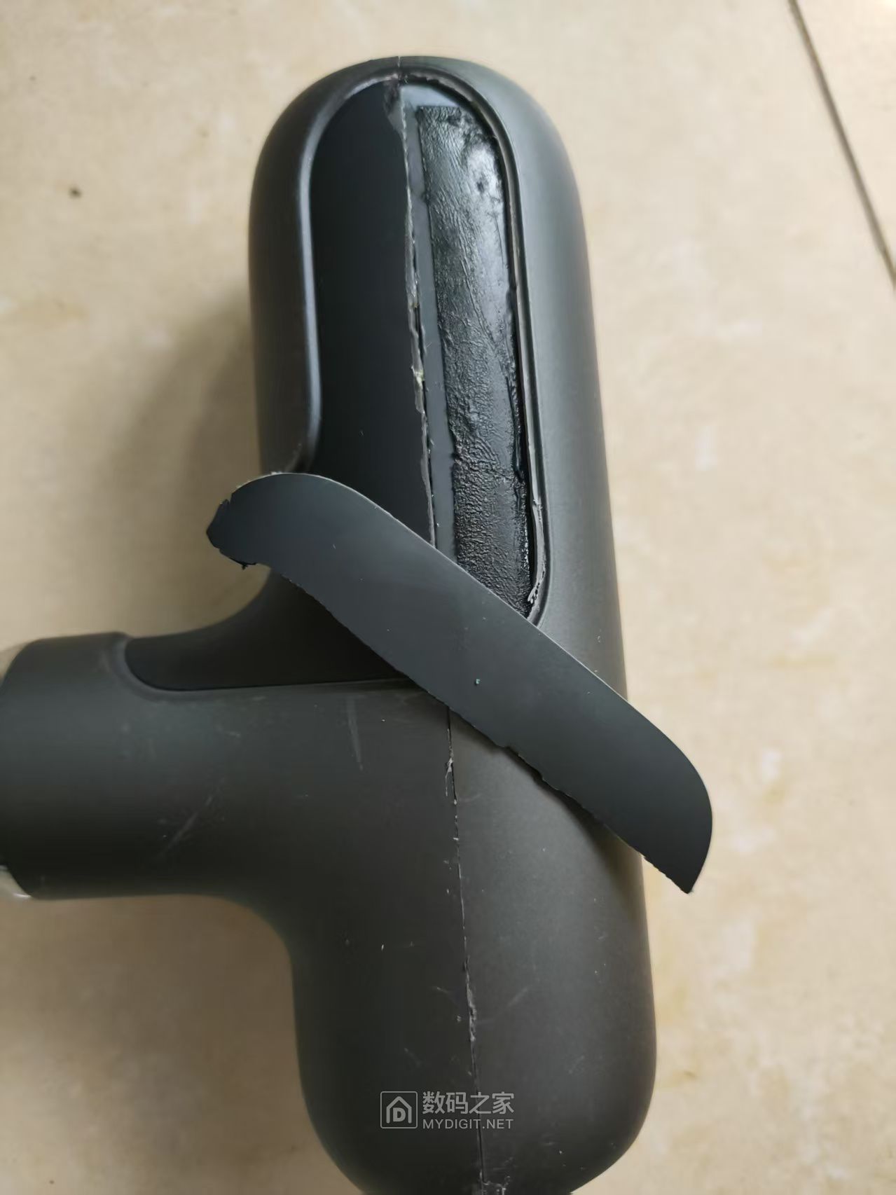

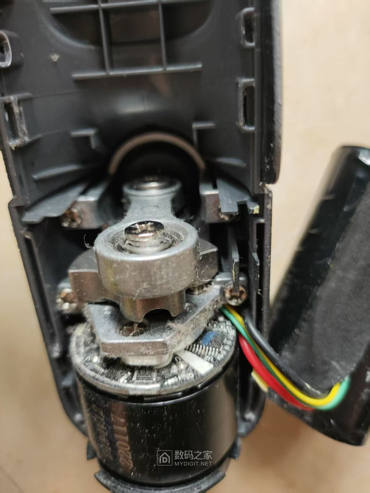

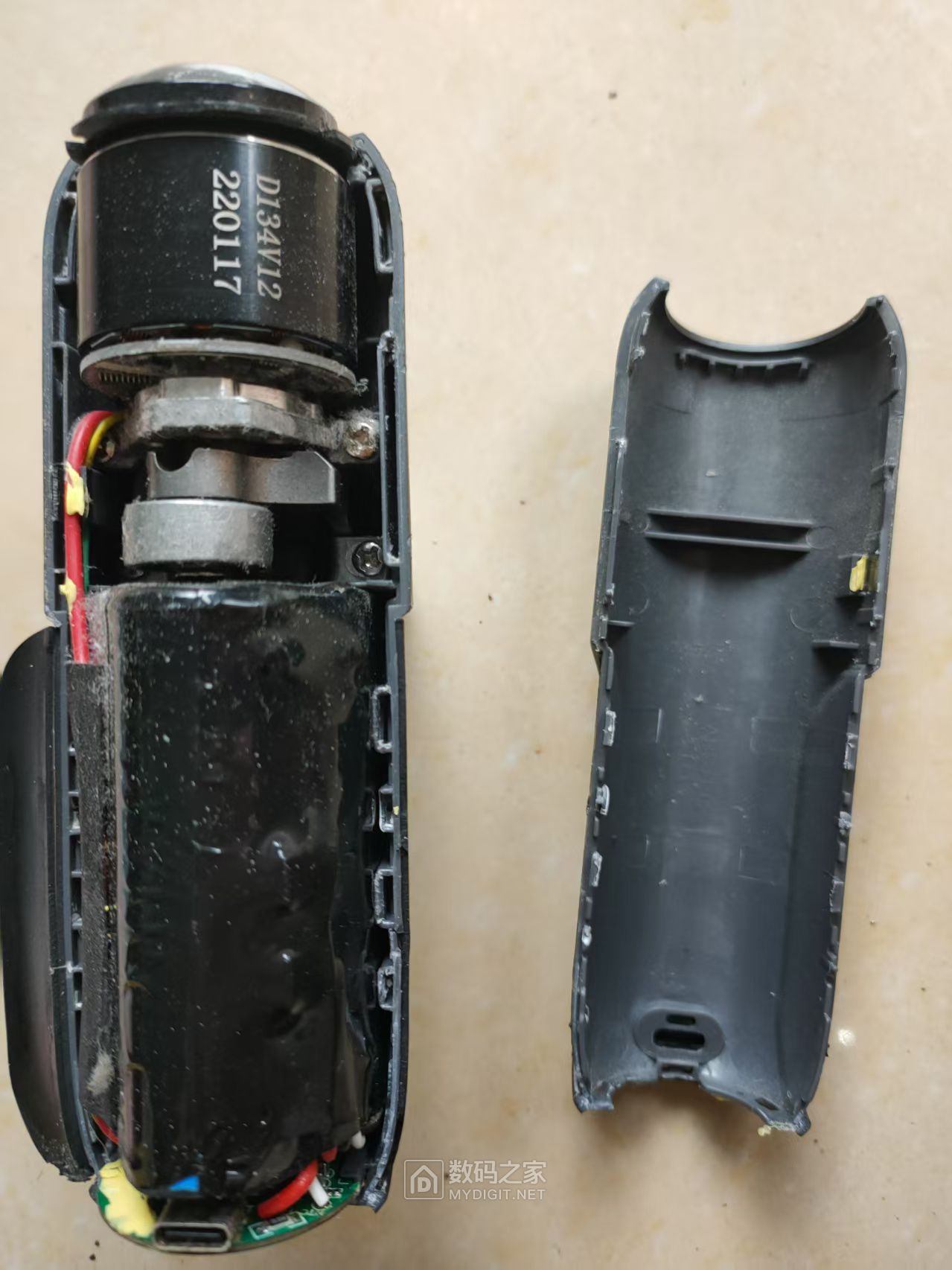

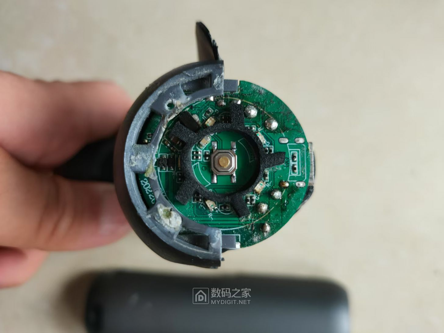

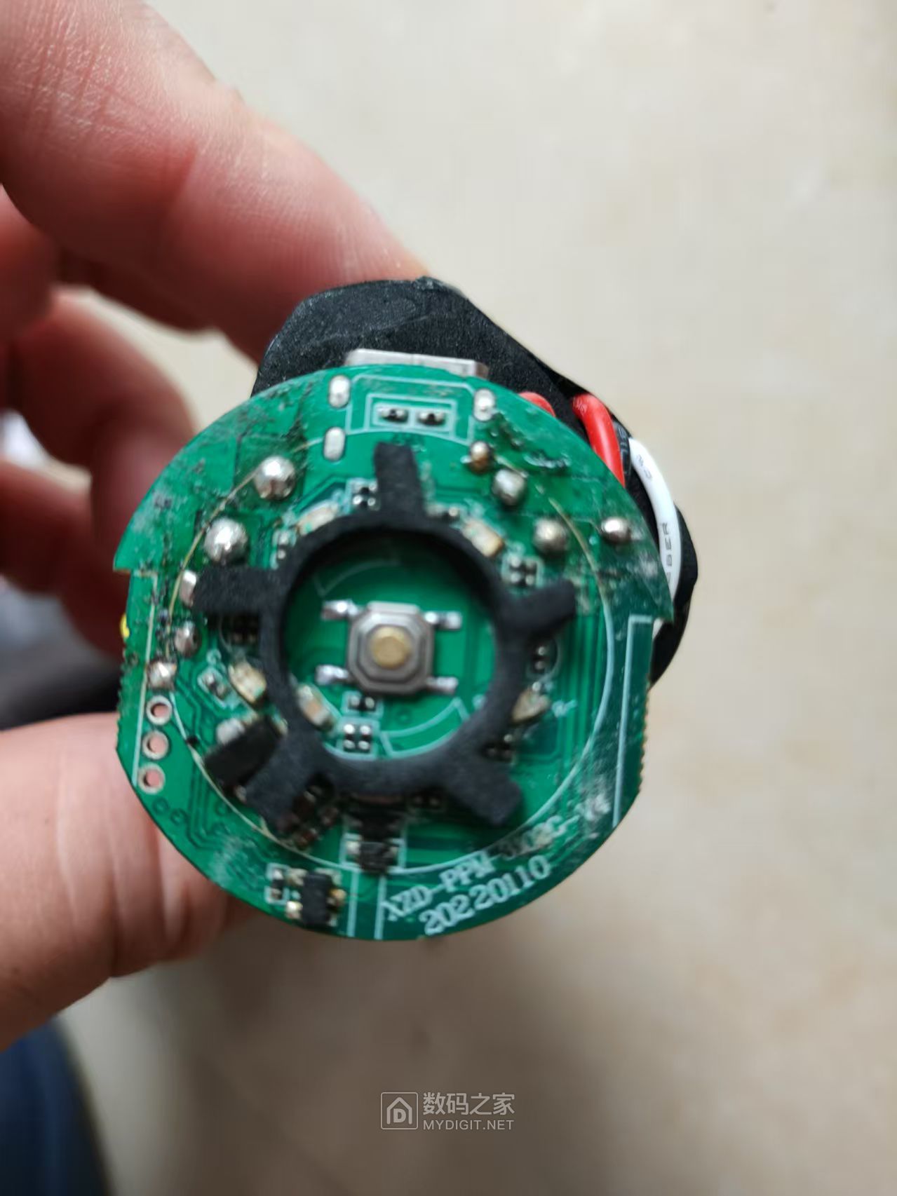

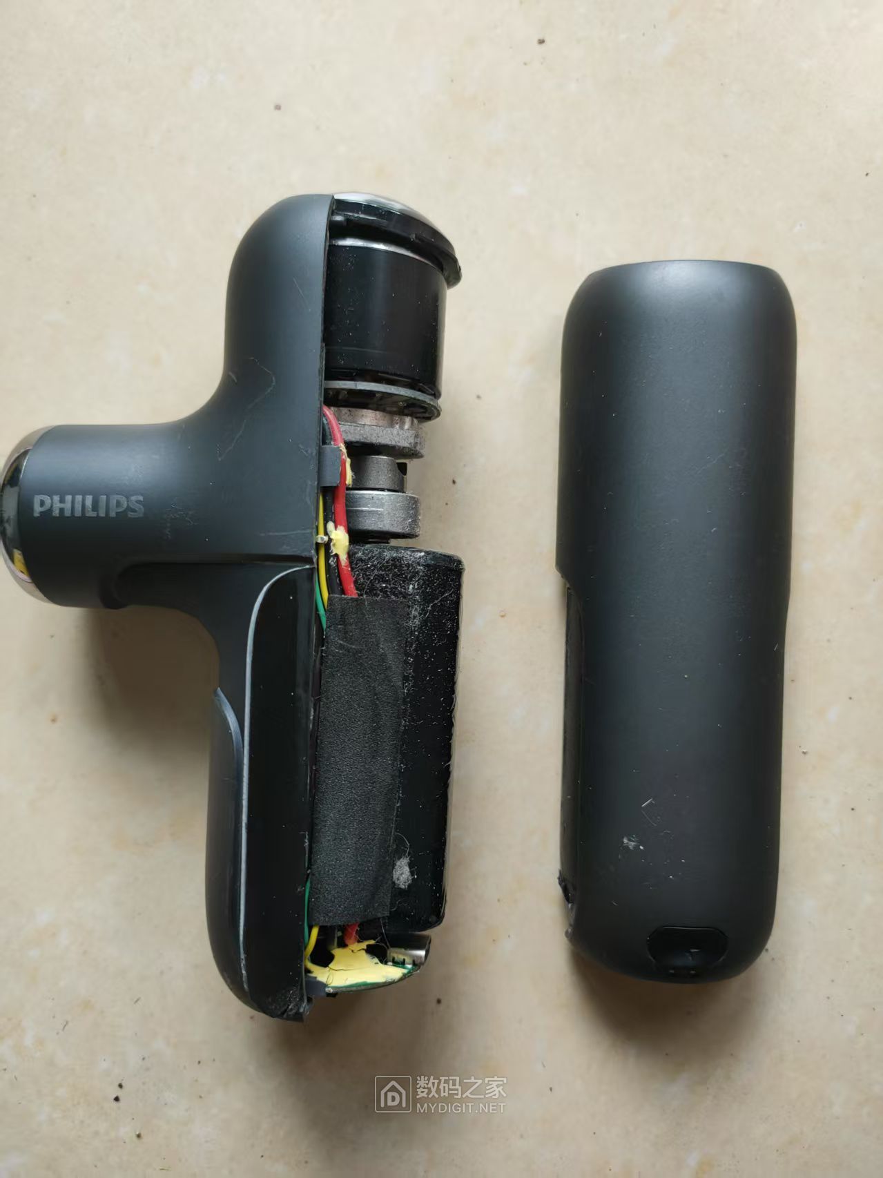

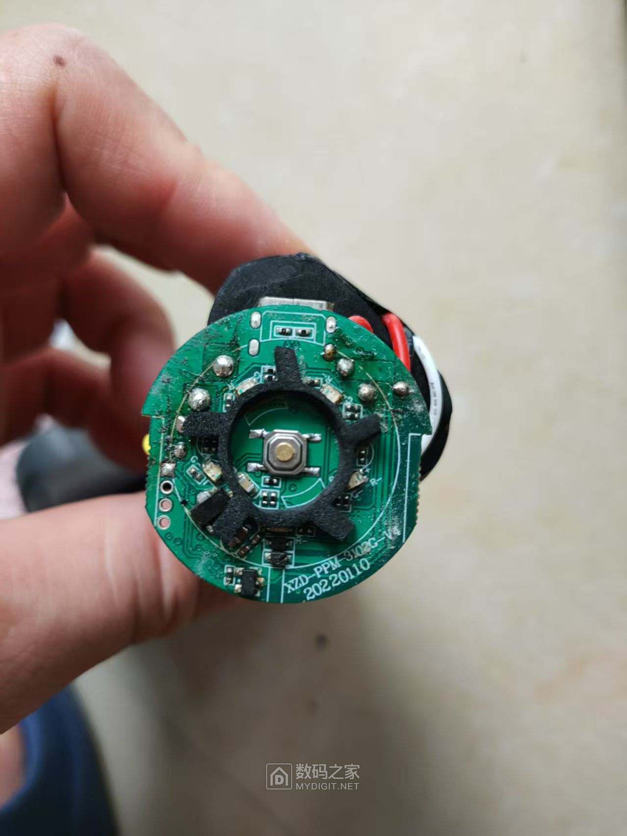

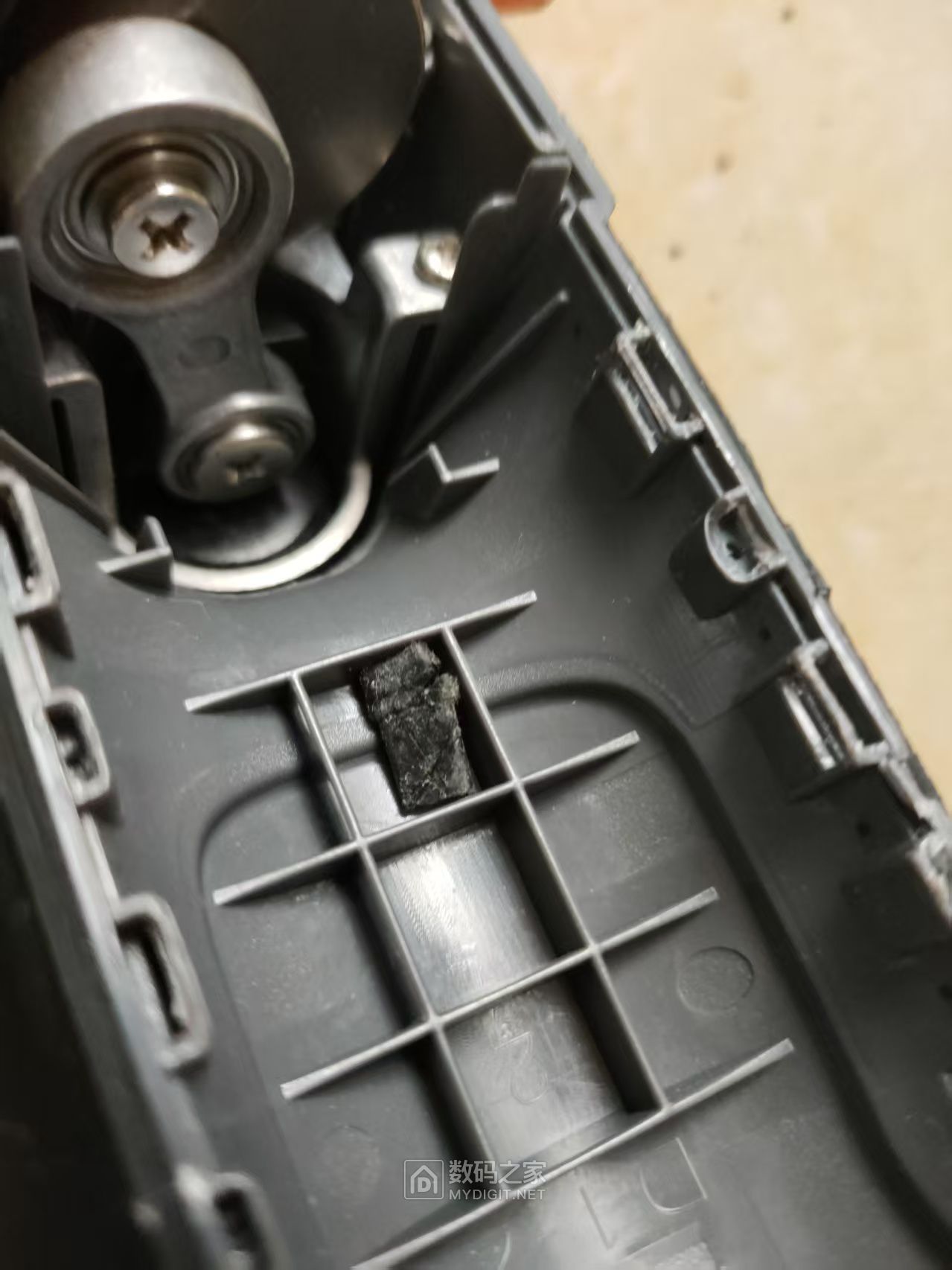

由于充电口的橡胶塞断了,在机身里面的残余橡胶卡在里面导致电机无法工作,只能拆了.
先吹暖拆底部按钮部分的白色透光塑料件,用薄刀片撬开,可以尽量做到微痕.
机身两侧的黑色橡胶吹暖后也撬开(开始也没撕裂的,但撬塑料壳的时候无可避免地断裂的)
然后沿缝隙撬开卡扣..

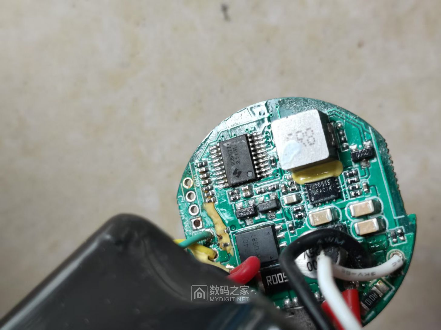

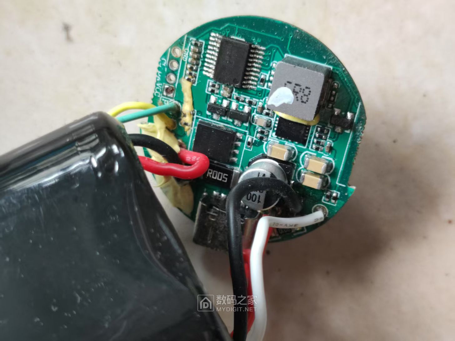

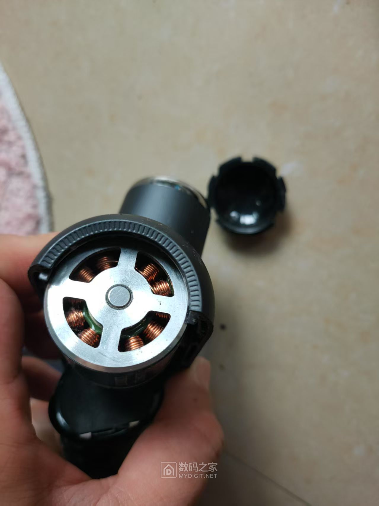

 楼主| 发表于 2025-6-9 10:54:06 | 显示全部楼层
whseen 发表于 2025-6-9 10:02
用料比振动马达好,强磁无刷电机,曲轴曲柄。
它有压力感应,冲击深度也大.用过几款筋膜枪,感觉这个好一点,不过官方价格也是高
