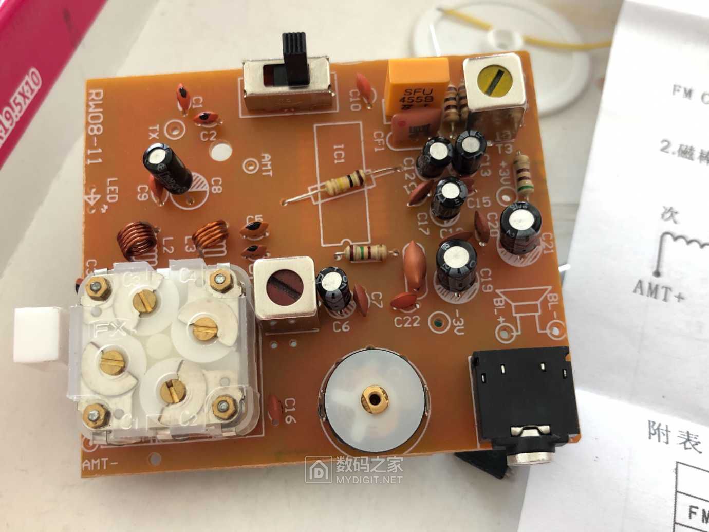

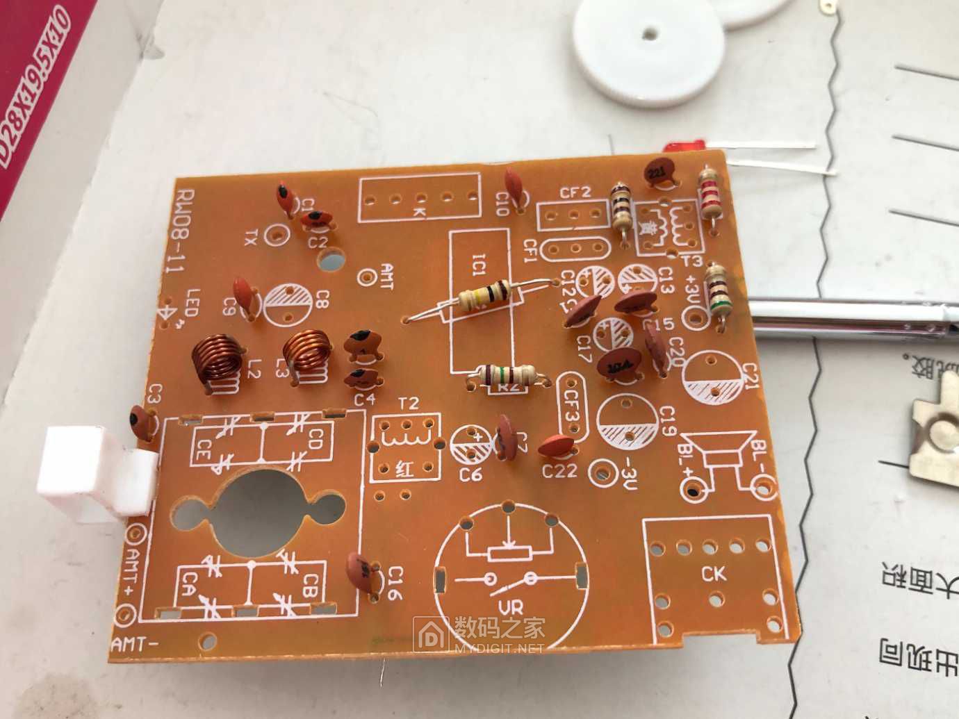

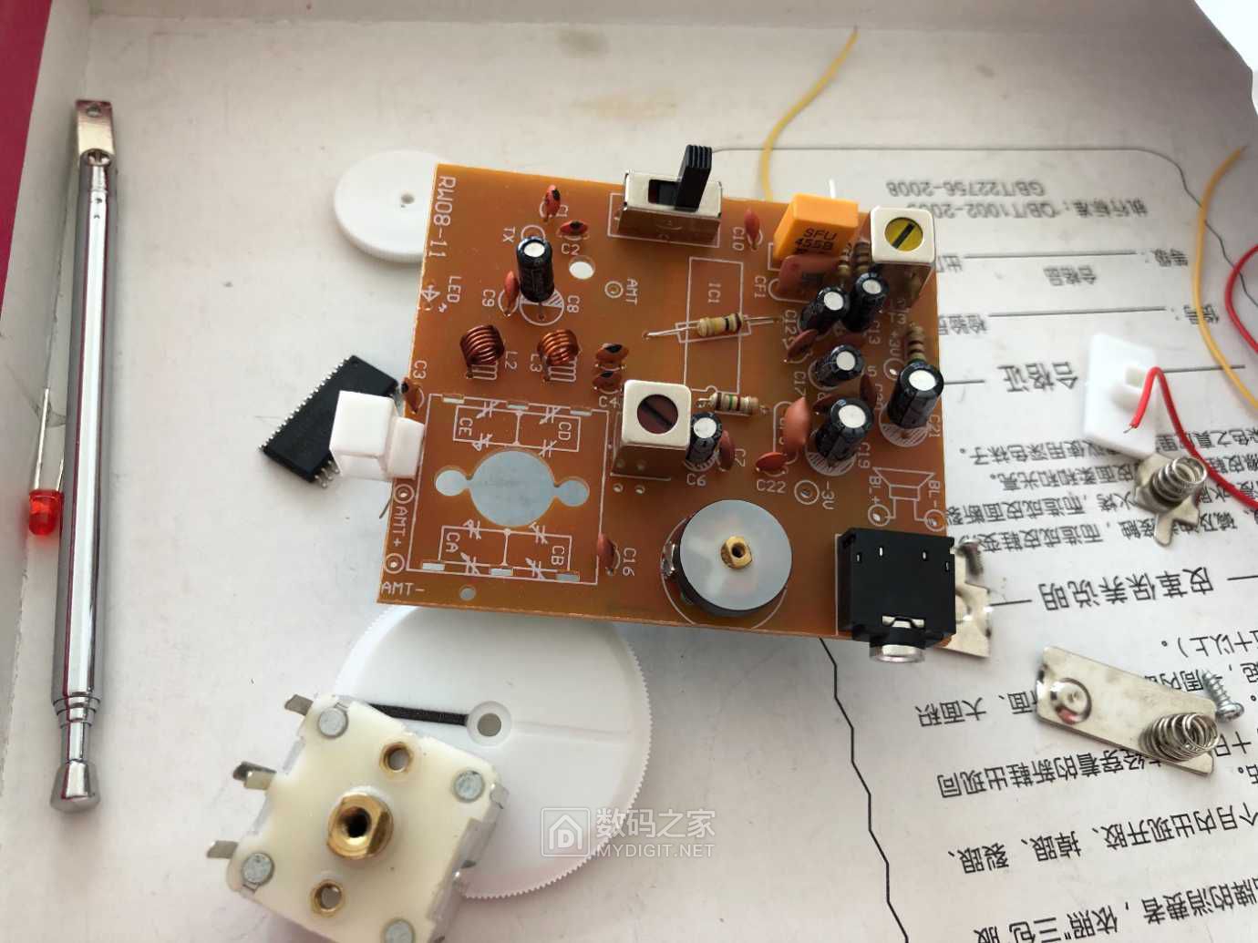

有个问题,拨台那个正反都能插上,不知道怎么装了

不懂先生 发表于 2021-8-10 16:37
四联可调的容量都是一样的,你插进去安装就可以了
统调不容易啊
有个事我得告诉你!我上学时候我们管统调叫捅调!

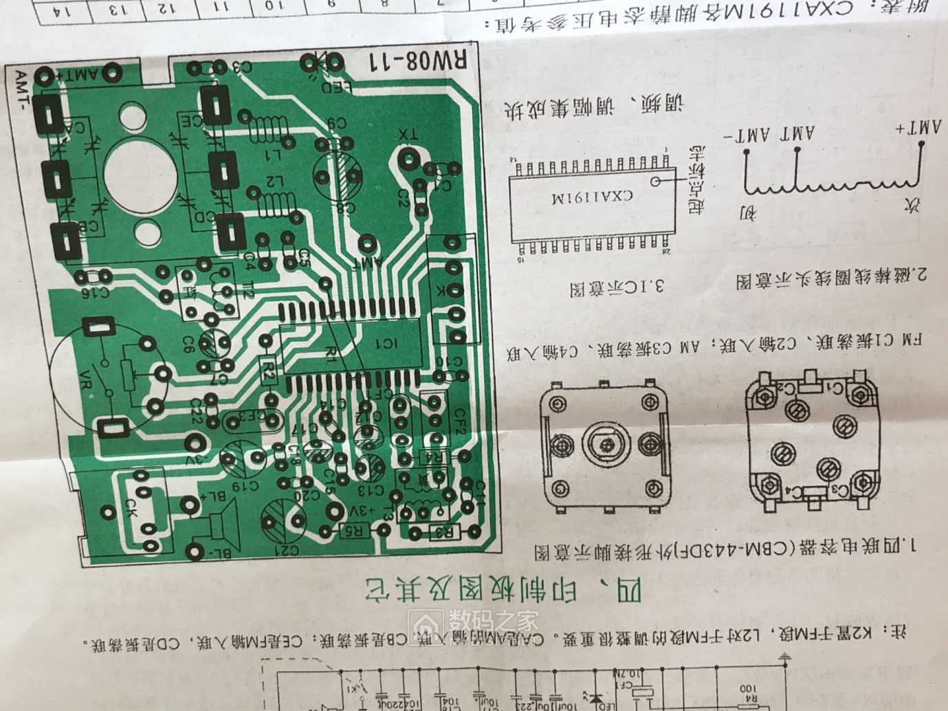

 楼主| 发表于 2021-8-10 17:36:09 来自手机浏览器 | 显示全部楼层

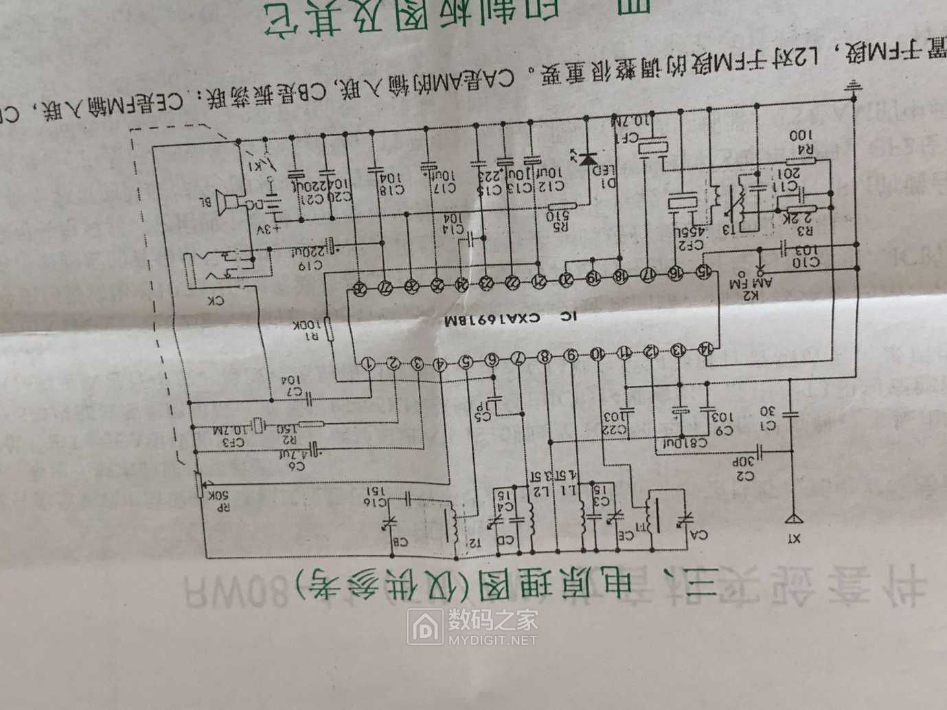

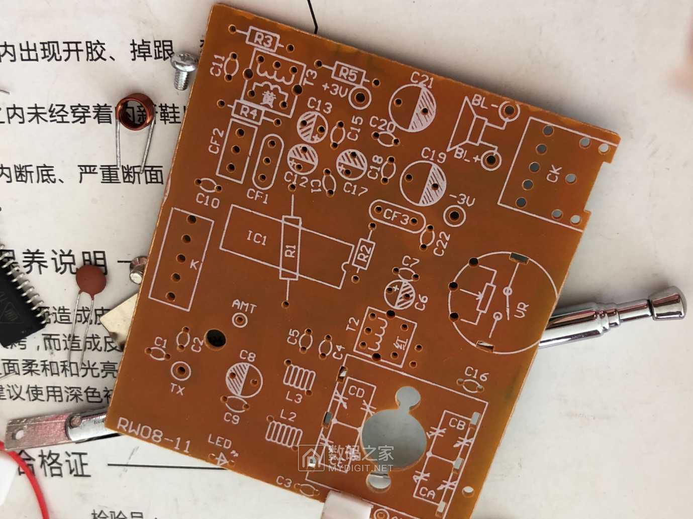

东江小船工 发表于 2021-8-10 16:51
说明上已经注明了C1-C4(外壳有标注)对应的脚位,照说明干就完了
但是标识的是CA。CB。CD。CE
 楼主| 发表于 2021-8-10 17:38:54 来自手机浏览器 | 显示全部楼层
吉米吉米 发表于 2021-8-10 16:55
厉害了,装好了没?
没呢!明天焊!铜薄太次!容易坏

 楼主| 发表于 2021-8-11 17:49:34 来自手机浏览器 | 显示全部楼层
修芯 发表于 2021-8-11 14:40
可调电容C1、C2在里面靠着L2、L3安装。懂没!
没懂!为啥!咋回事儿!

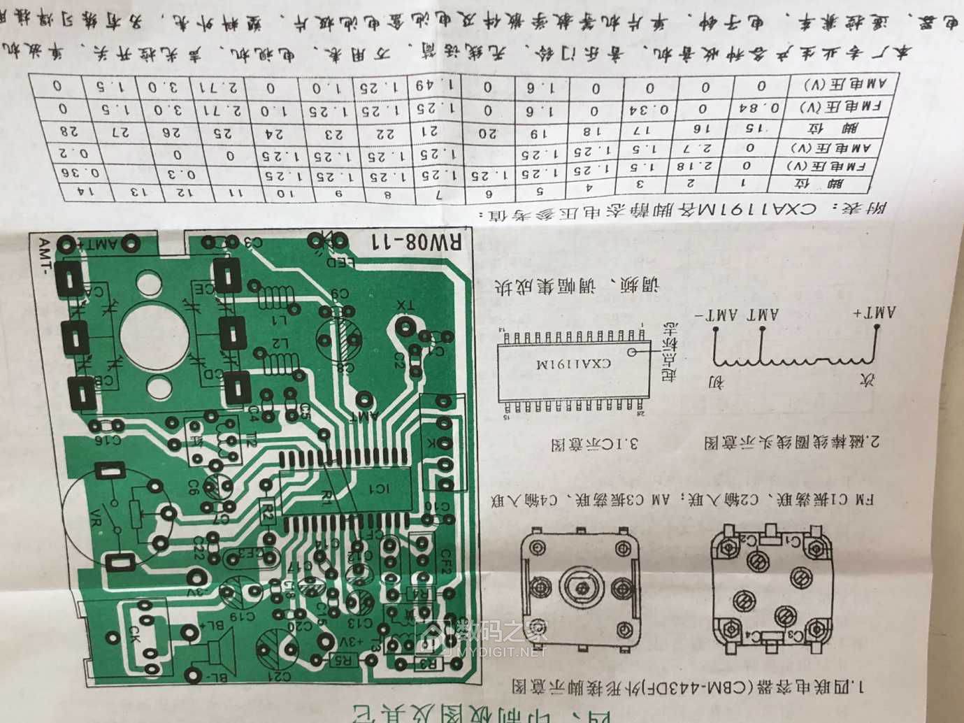

 楼主| 发表于 2021-8-12 18:56:04 来自手机浏览器 | 显示全部楼层
lookball 发表于 2021-8-11 20:27
CA对C1, CB对C2不就行了?
我就这样装上的!人家说是错的!这个板子发现两个问题C14少印个4,没有L1确有L2L3,而且元件都是铁腿的!
