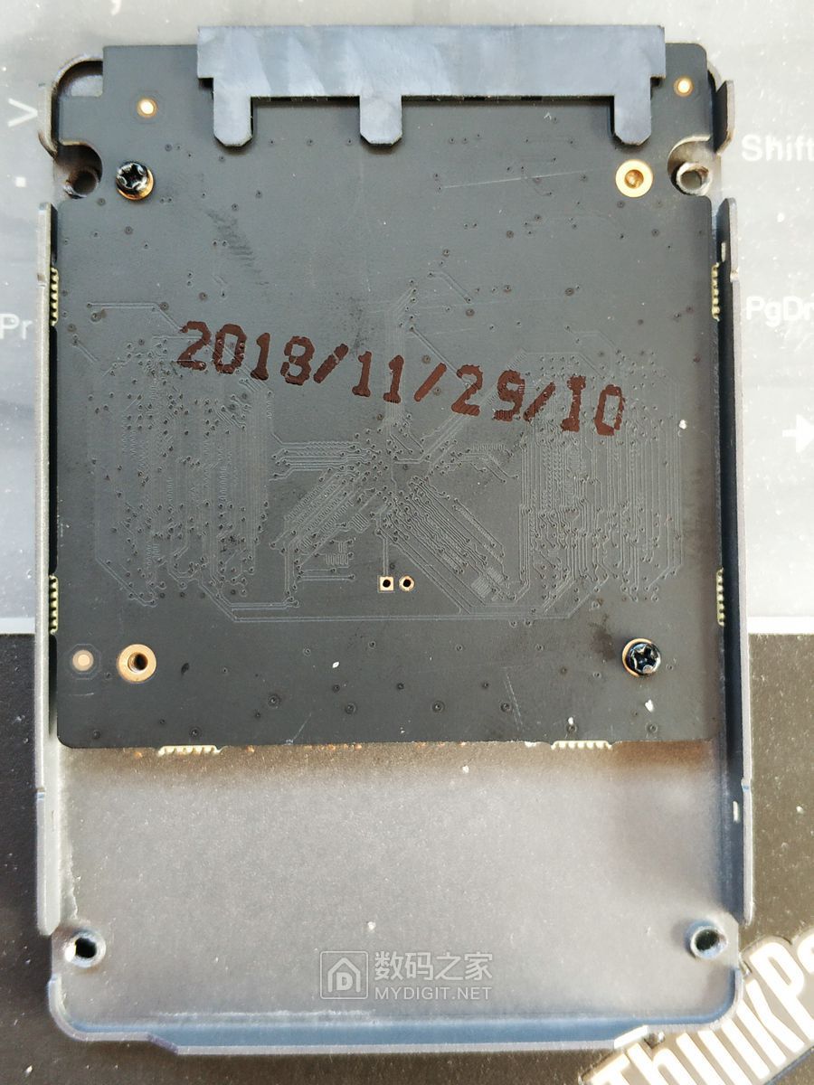

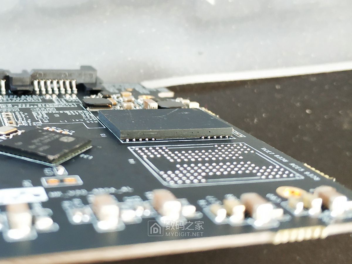

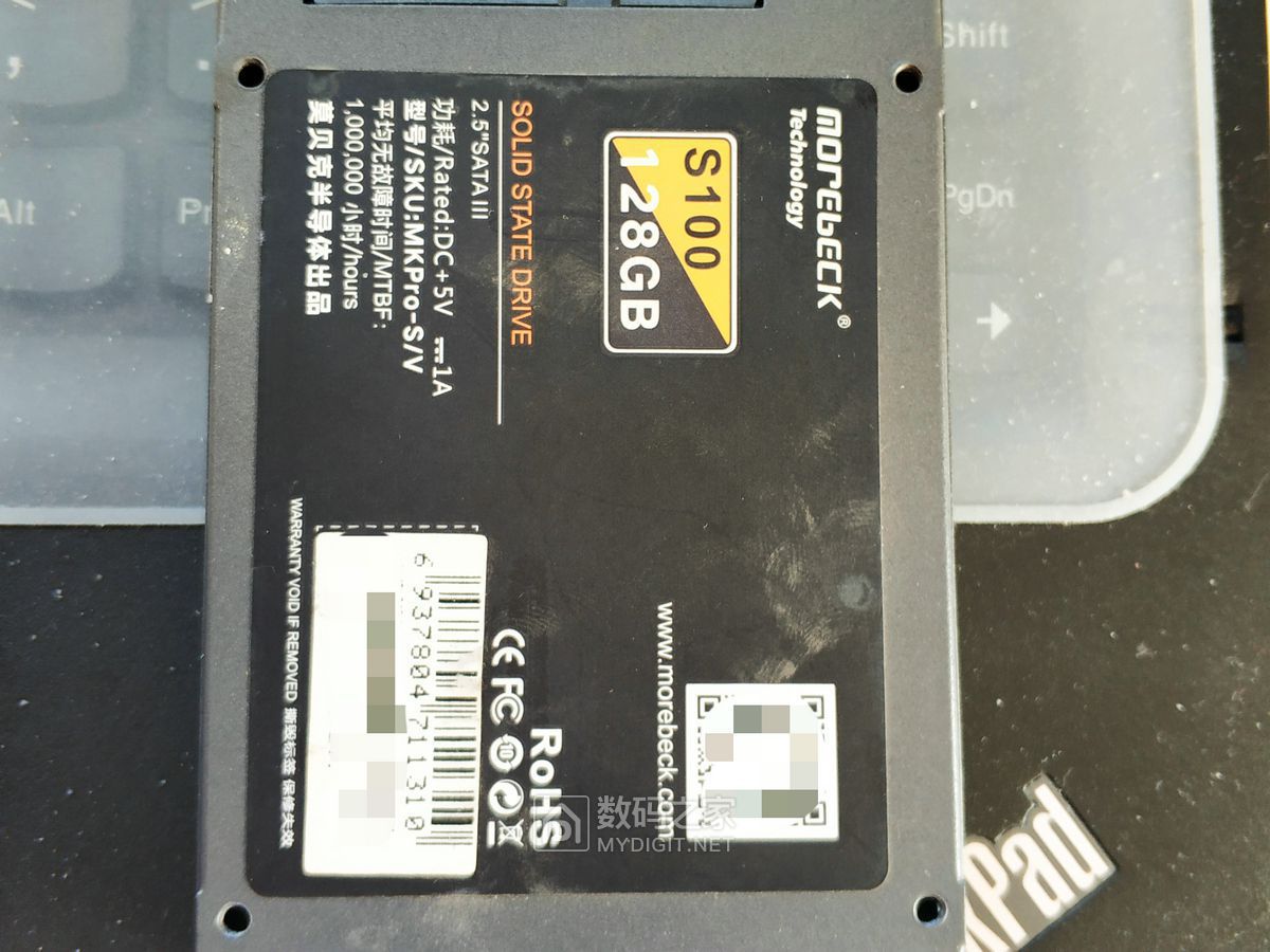

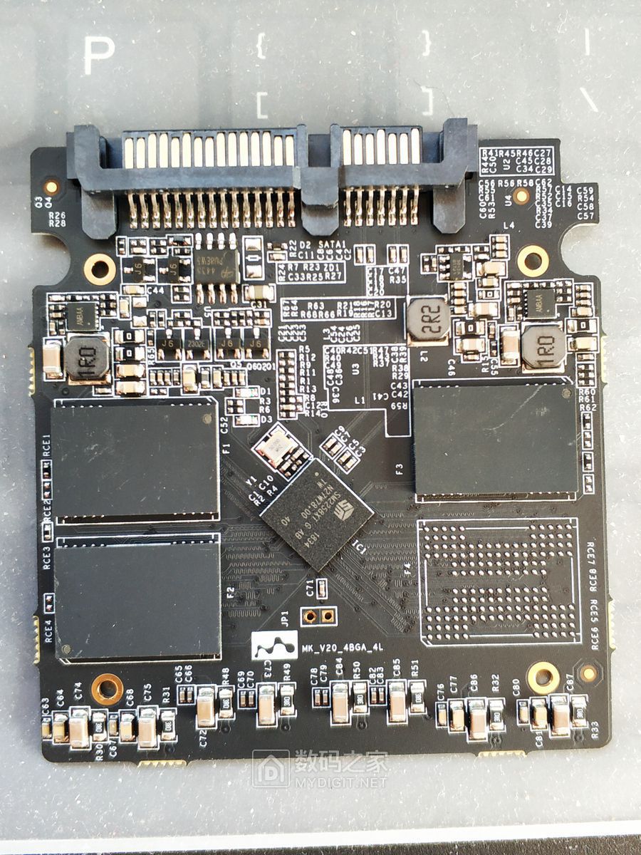

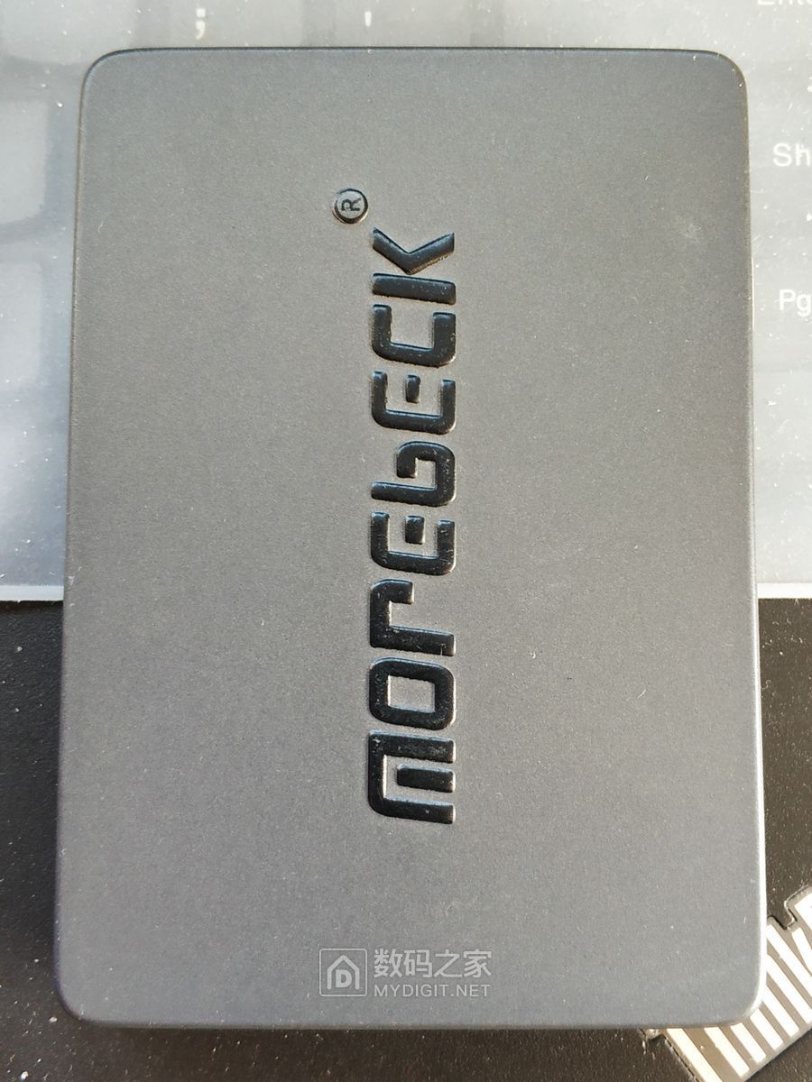

不走寻常路???貌似不是公版设计,板子上的件比较多,只有几个空焊位,只不过是后盖帽的黑片

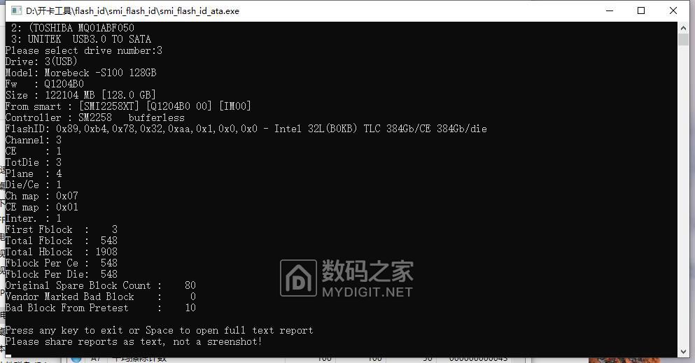

你见过58xt带缓存的?
 楼主| 发表于 2024-11-18 19:09:22 来自手机浏览器 | 显示全部楼层
alexflying 发表于 2024-11-18 17:36
居然是3个颗粒,也蛮奇葩的。
b0kb&l06b制程的3颗组合很常见,1颗48G,3颗144G,开128G
