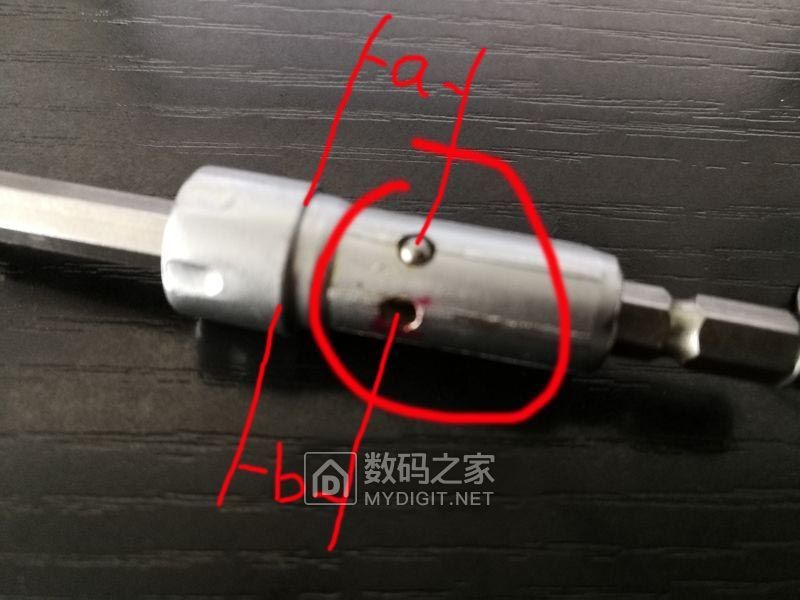

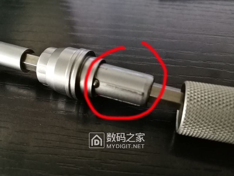

不久前拧个螺丝,用的22合一自带的大号十字批头,用力不大,手柄滑了,批头不转手柄转!
今天闲着没事,拿出来研究一下,用钳子夹住批头筒,旋转手柄的同时往开拔,出乎意料的轻松,发现手柄接合部位仅插入一厘米左右,且不是严格意义的紧配合,仅仅是手柄头部插入部分有六条凸起棱条,铝合金材质这么软,仅靠小小的六个棱角受力,实难堪大用,大家以后使用时注意点!
另:想用胶粘住,不知道什么胶适合铝合金?
插入长度仅一厘米左右
对称两颗定位珠,四个定位珠孔空置两个,而且空置的两个孔还有红色标记,不知道为什么?
仅靠六条小棱角受力,长度又仅有一厘米左右,受力强度可想而知!

仔细研究了一下四个定位珠孔为什么有两个空置,且空置的两个孔有红色标记,真相是空置的两个孔位置不对,导致卡环前推后空间不足,定位珠不能完全退出,结果就是延长杆卡滞或卡死,重新钻两个孔,位置略略后退一点,卡环前推后,空间足以让定位珠完全退出,延长杆方可自由活动。
严重怀疑这套工具是返修品,拆修时将手柄头部拔出,二次装入导致配合更加不够紧固,难怪用力不大就打滑!
尺寸a比尺寸b大0.3mm
从这张图即可看出,若孔位向前则无法完全退出定位珠,导致延长杆卡滞甚至卡死,无法自由活动!

另外:手柄主体部分内孔是光滑的正圆,若用插刀插出六条槽来配合这六条小棱条,效果应该会好的多,加工六条槽也是极容易的事吧?!

若将手柄内孔用插刀加工出对应插槽,问题就不存在了,插一刀的事!
尺寸a比尺寸b大0.3mm

干嘛急着装回?用小三角锉刀将手柄内孔拉六道槽,对应头部那六道棱条,再加点胶水,应该能彻底解决问题!
