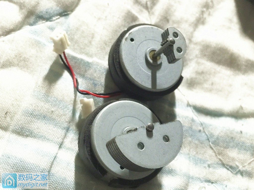

3D震动,所谓的3D震动就是用了线性马达,和苹果6s之后的手机里的震动器类似
往复式的那种,可以模拟一些转子偏心马达模拟不了的触感,比如游戏里,
买装备的时候,有一种被别人从手里拿走什么东西的感觉
,打了NPC一拳,真的有那么一点点刚把人揍一顿后,手麻麻的感觉。
网上找了一张拆机图,其实马达里面还是挺复杂的
之前我拆过很多手柄里的震动器都是这种偏心转子马达式的
看样子应该用的是正品手柄上的那种吧,这玩意在手柄上都不多见
强迫症犯了,准备把马达的线都换成这种好线
检查了一下异响的原因,原来是马达后面的双面胶松了,震动的时候一直在撞外壳,这样造成的异响,
我乘着换线的机会,把原来的双面胶都换成3M的泡棉胶,这样黏性更好就不容易松动了
