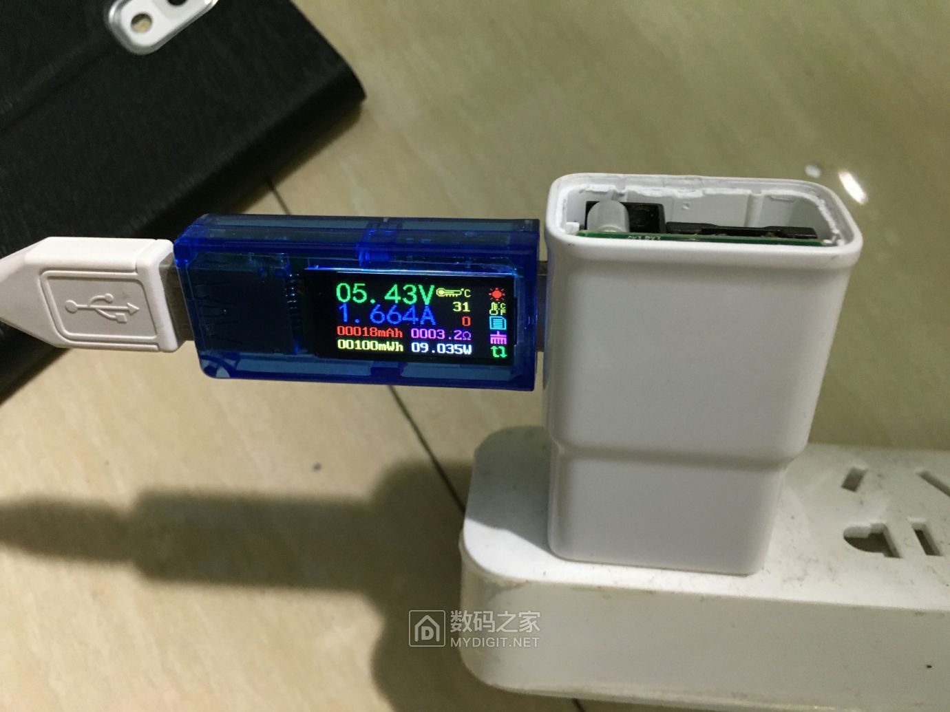

多年前用的三星S4手机附带的5V2A电源
手机都卖掉了很久了,但这个电源还留着,
接口有点松,插数据线的时候 ,姿势如果不对就没输出,
一直没有去修它,这次有空拆开看看
拆的话还是从顶盖开始拆,顶盖是超声波焊的
费了一些功夫才拆开
东洋益恩彼代工的,用料还是很不错的
和乐视的这个头子是一个代工厂
电源板是通过接插件弹片与插脚相连接

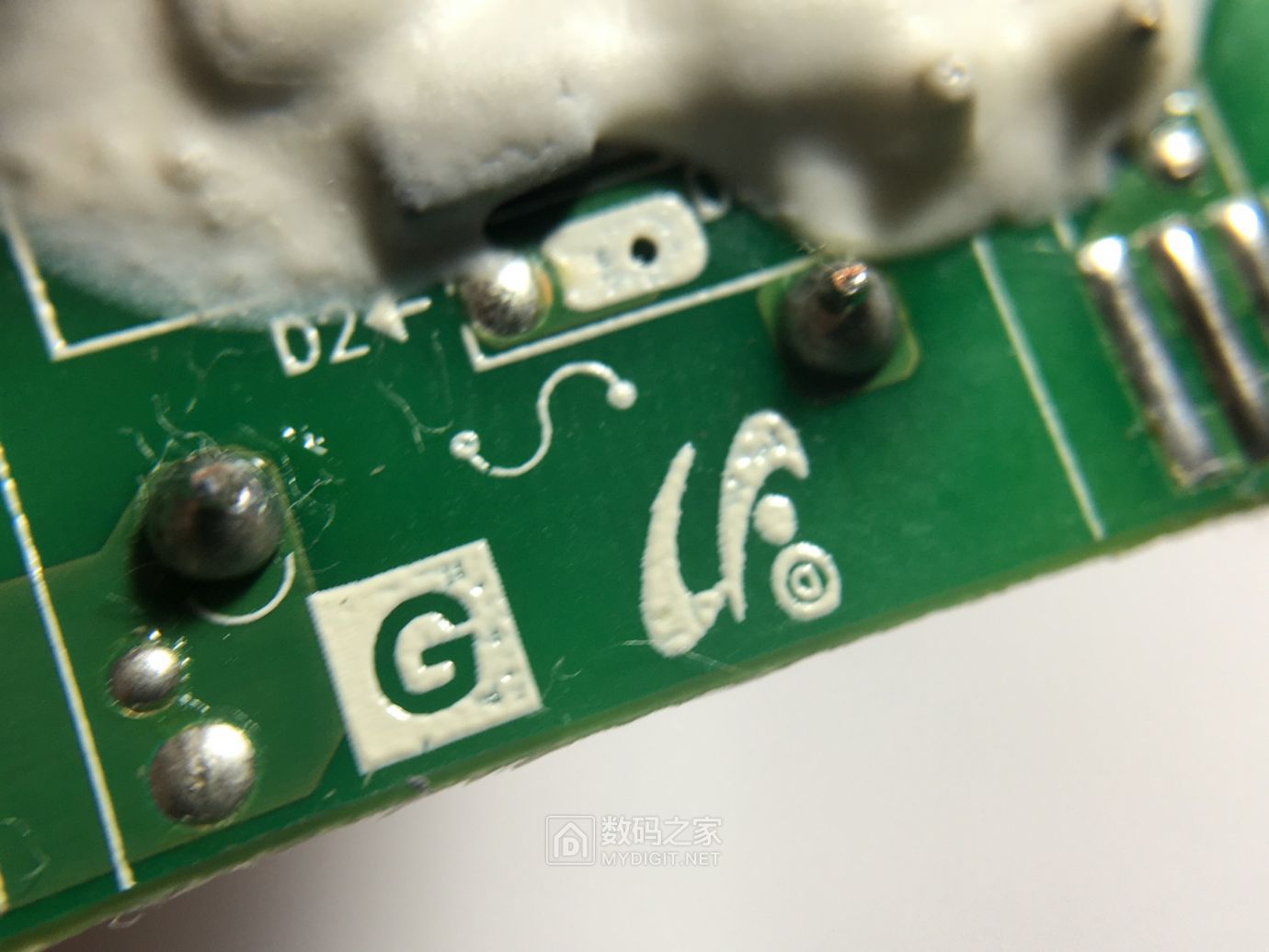

正面细节
背面细节,这个连锡原来没有,是我拆的时候用钳子夹住不小心把线刮断了,
就用锡连过去补了一下
接口的负极的焊盘锡给的不是很足,
已经开焊了,补焊后输出正常了,为了保险起见,我把接口的焊都补了一遍
性能参数的话,虽然没有快充,但看上去也还行,毕竟这玩意也是有线补的
把顶盖粘回去,这次拆的不是很轻松,所以撬痕仔细看还是很明显
放着,继续吃灰
