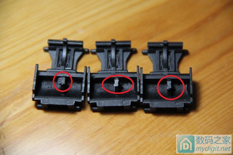

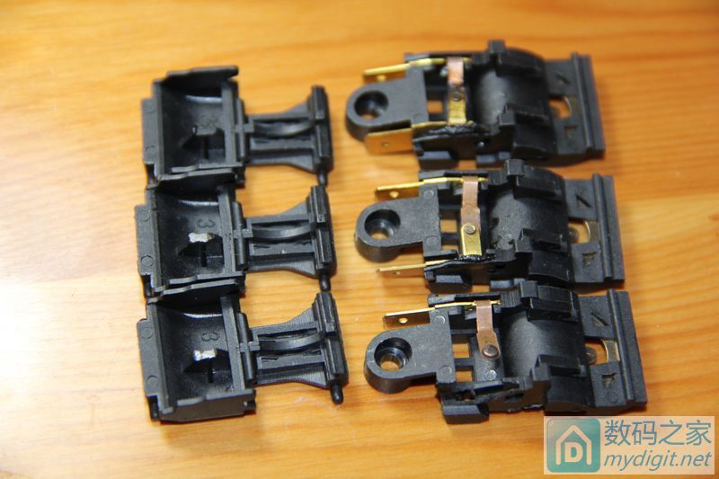

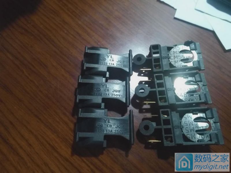

家里的电水壶蒸汽开关又坏了,已经是第四个。
水壶原带的蒸汽开关已经找不到了,这三个是马云家买的,已经全部阵亡!!

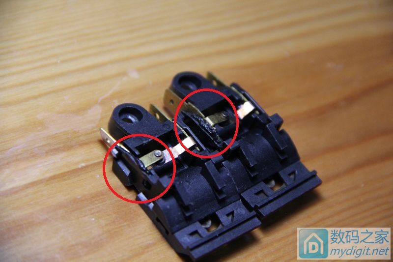

开关损坏原因是开关的材料质量不行,金属件发热,导致塑料件熔化
红圈处塑料凸起熔化变短,导致开关跳起以后压不开触点,不断电。
三个开关这里也都熔化变形了(有一个熔化以后暴力拆了,没照相 )

e坏人 发表于 2019-2-25 17:21
这是塑料件不行。。不耐热。。
金属件不行,发热,导致塑料变形

 楼主| 发表于 2019-2-26 17:34:03 | 显示全部楼层
老黎 发表于 2019-2-26 16:25
是不是可以这样理解,电流太大导致发热,加个二极管会不会半功状态,烧水时间长点,耐操!!! ...
不是
原因是开关接触材料不好,打火,积碳,电阻变大,发热,再加上塑料材质不好,导致塑料融化变形
