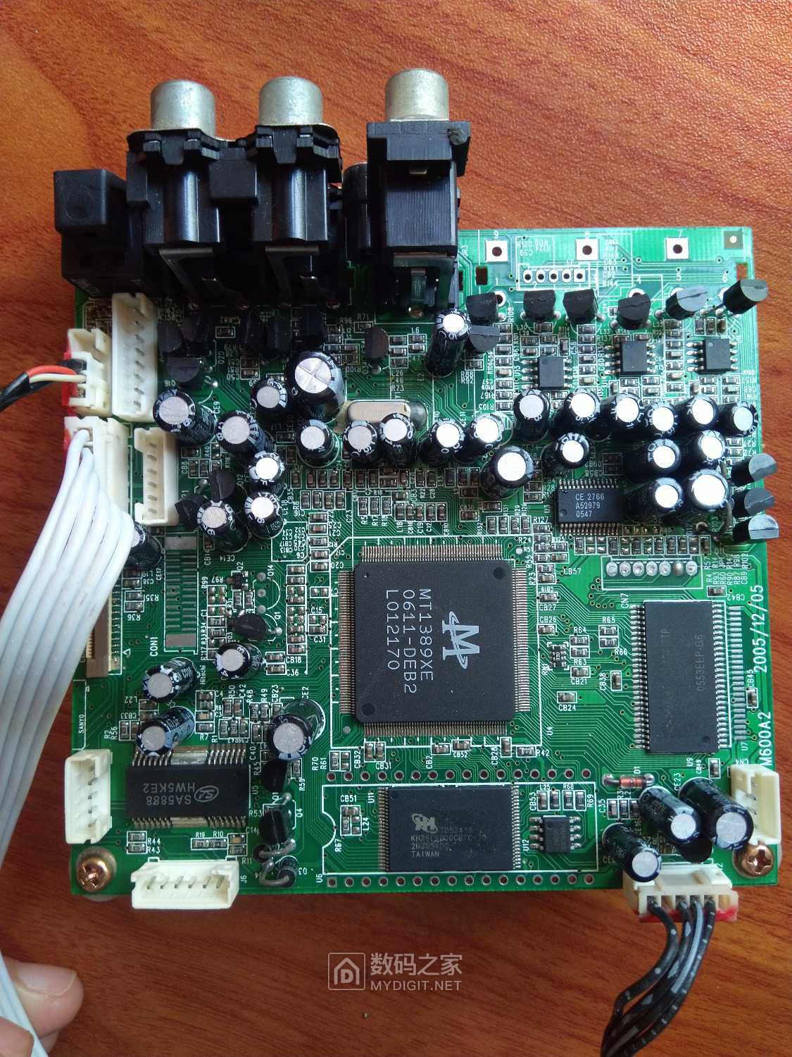

        组合音响dvd只能正常播放2分钟,然后就不能播放了,一开机正常播放说明激光头和其它机械部分没有坏,问题出在解码板,然后拆开看做工还可以。
        检查一下发现解码板的两个S8550三极管和旁边的IN4001发烫。后来拔掉解码板所有排线空载,只留解码板电源线还是一样发烫。
        现在就是空载通电1分钟烫得手都不敢碰,不知道解码板哪里有问题,各位师傅帮忙指点一下,谢谢!

检查了所有的滤波电容没发现有短路的

板上的芯片感觉温度正常,没发现温度特别高的

电机的排线都拔掉一样很烫的,手都不敢按上面摸。手都不敢按S8550上面摸,烫得手撑不住10秒钟

师傅所言不错,初步检查有一个电容两端直通

刚才排查发现有一个贴片电容两端直通了,电洛铁罢工弄不了,不知道是不是这个小电容造成的。

有点不明白的是,短路的贴片电容为什么就不发烫?望师傅指点一下,谢谢!

好不容易找到短路的原来是电感来的,哎,失望了
