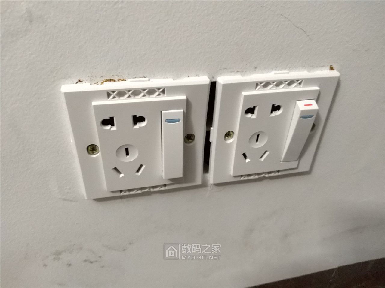

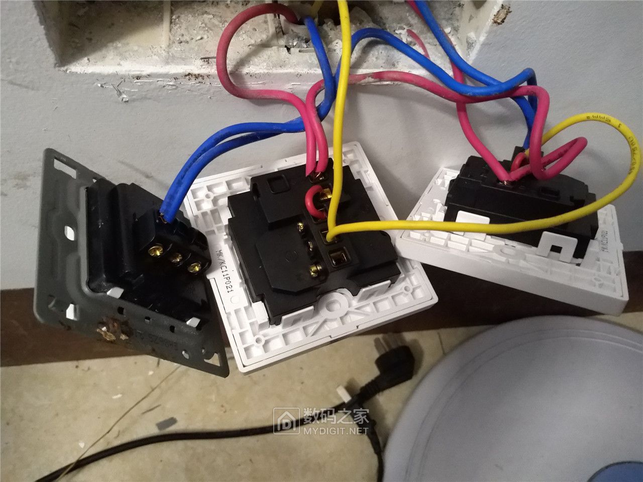

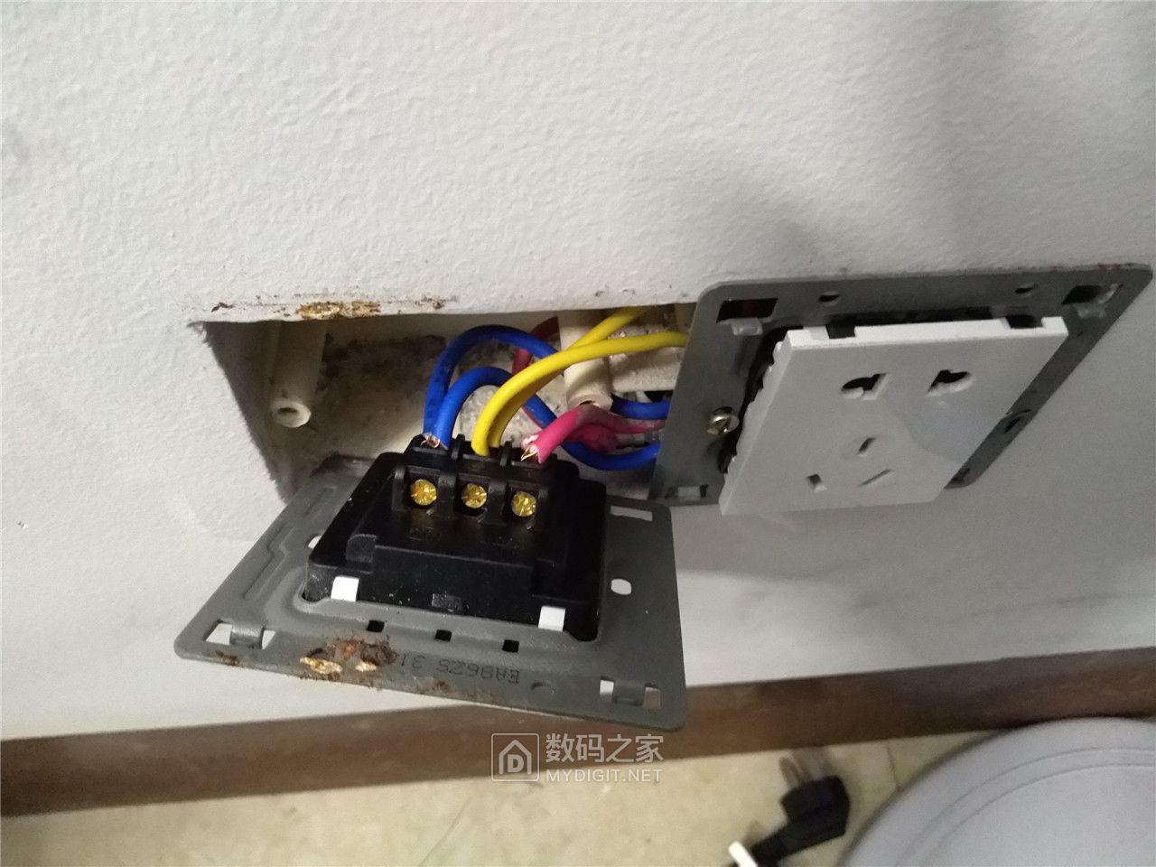

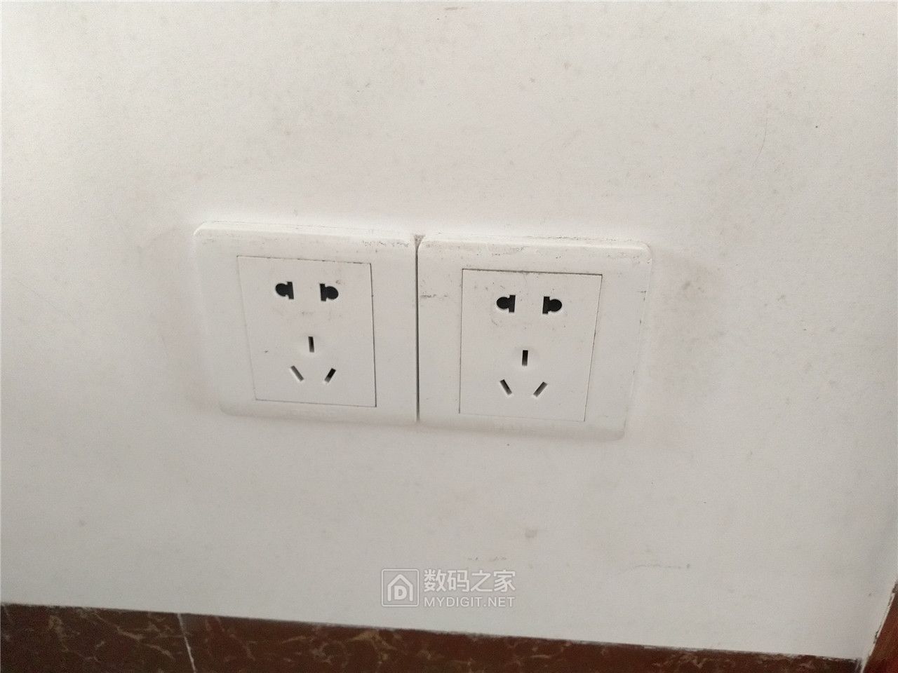

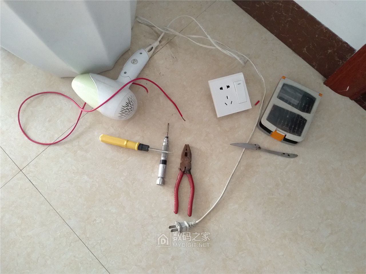

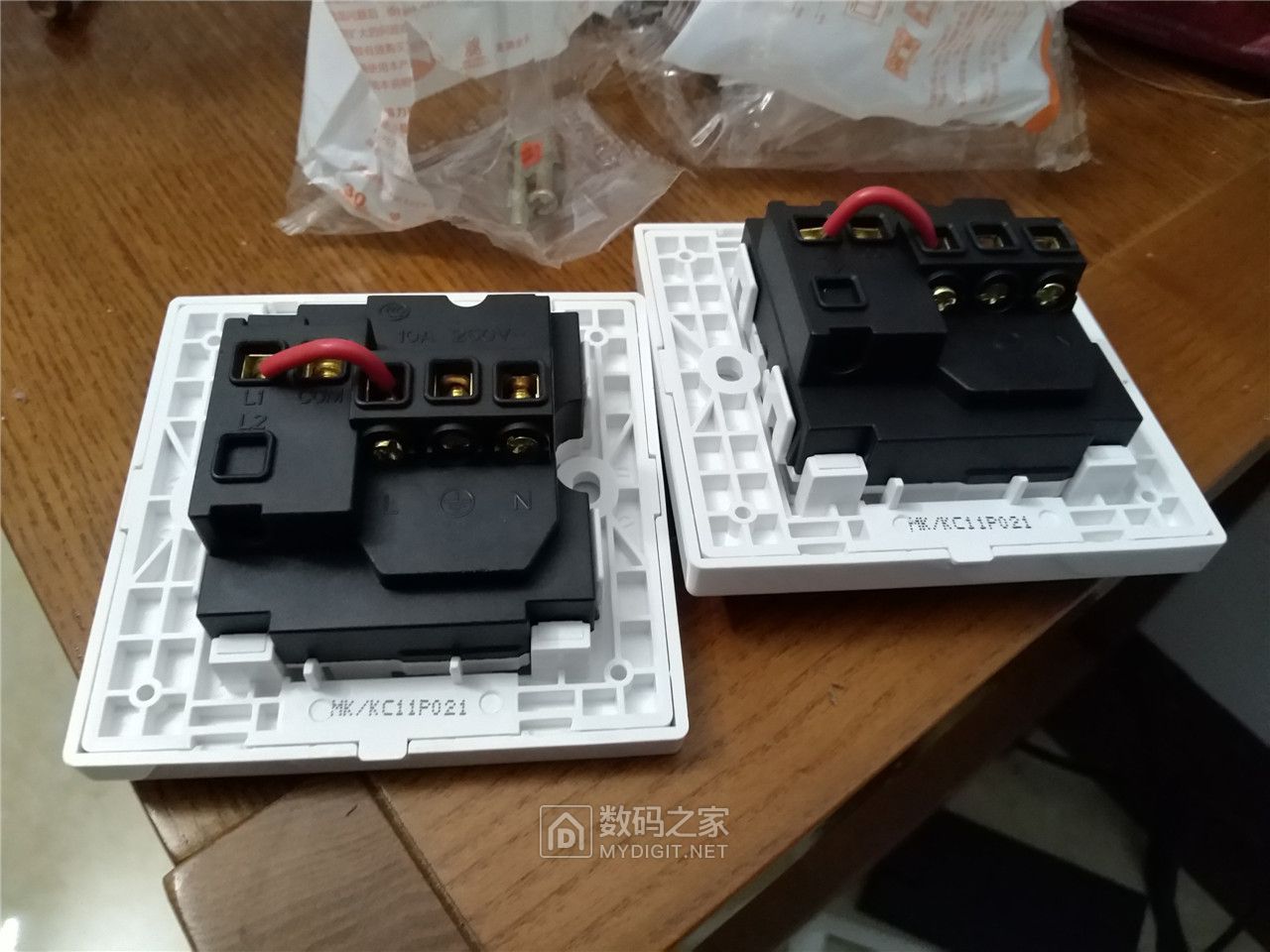

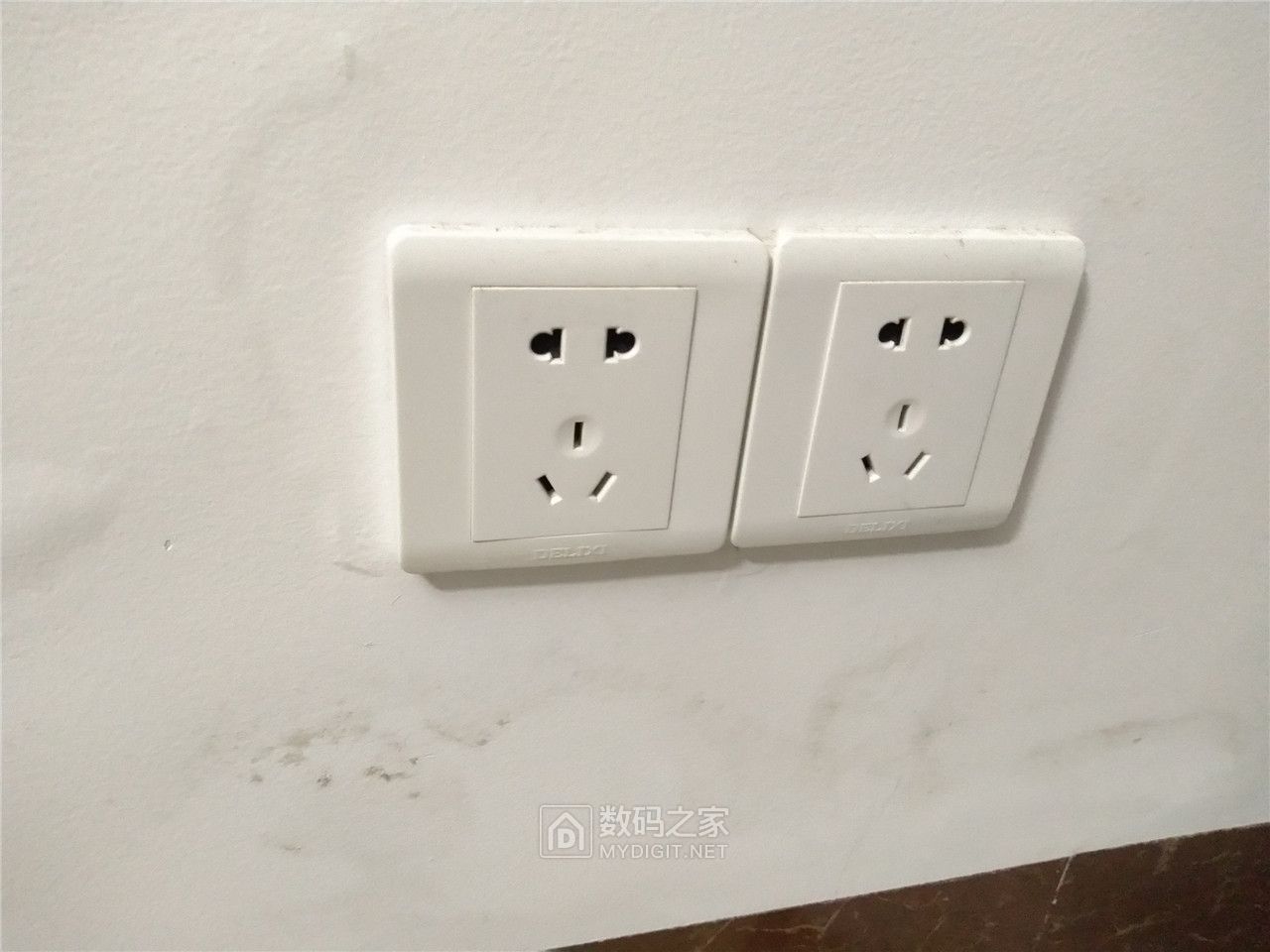

1、小妹跟我说,家里的灯灯坏了,叫大哥去折腾下,顺便把无开关的墙插也换了。就着上次回老家的机会,带上工具,到小妹家劳动改造去。。。。。先从简单的做起吧。这是原来安装的墙插,无开关的。小妹说这样很不方便,插头经常要拨下。

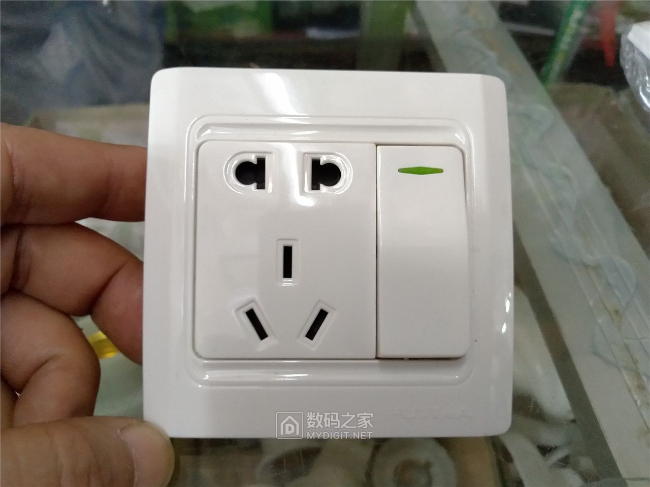

2、现在要近期内成这样带开关的,这样扫地机充电器、手机充电器等就不用每次用完都要拔下了。
3、紧张施工中。。。。。
4、总共换了8只插座,中途喝了一瓶啤酒。。。。。。。

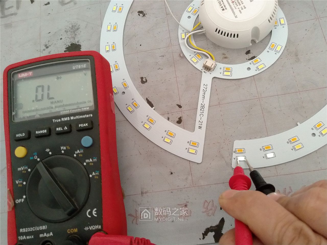

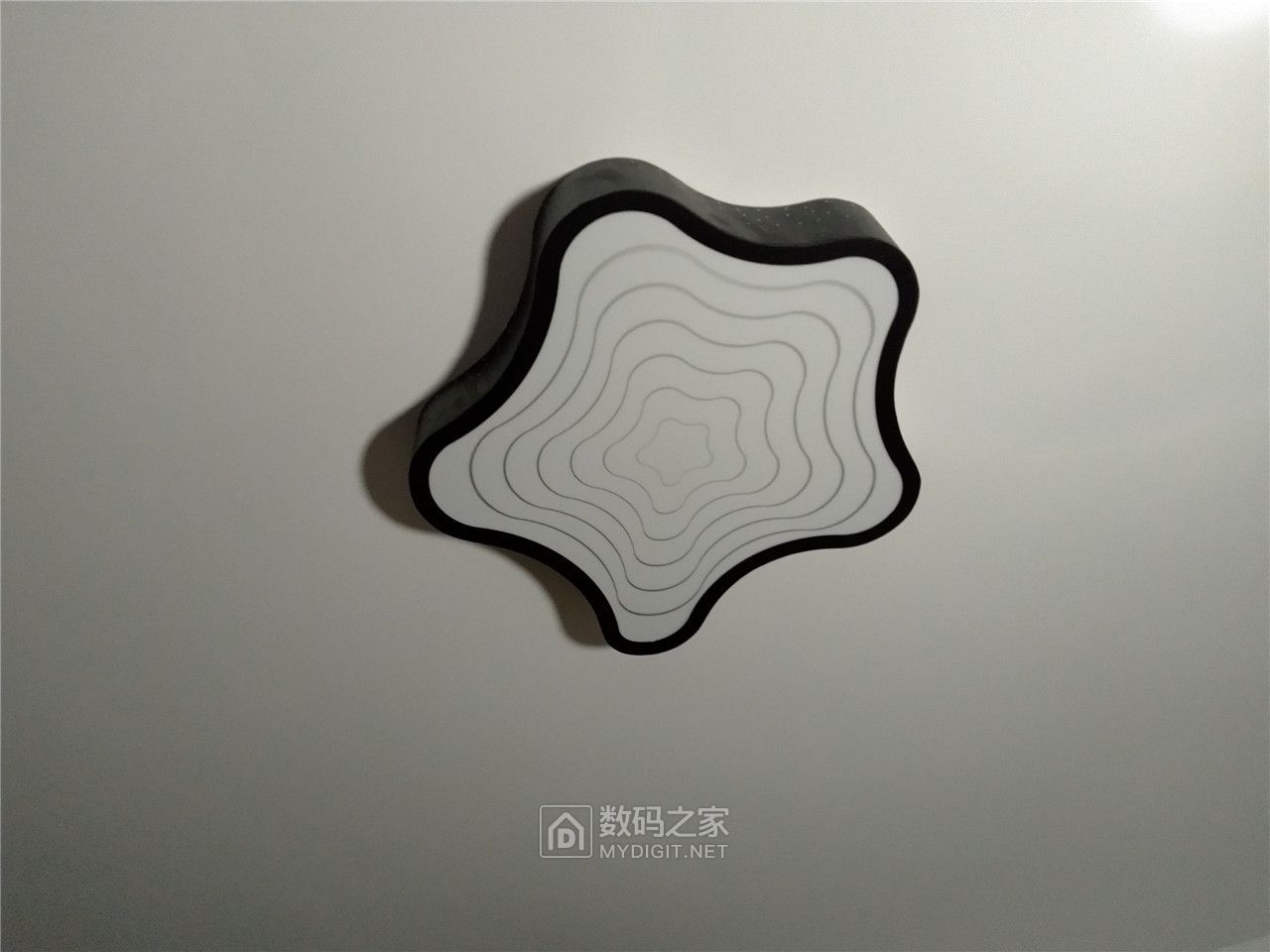

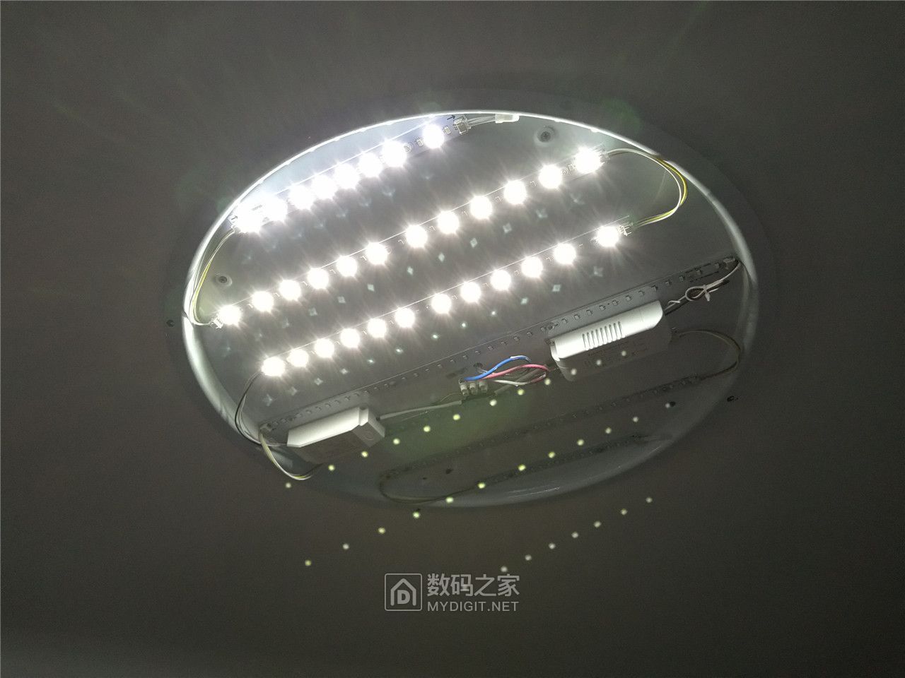

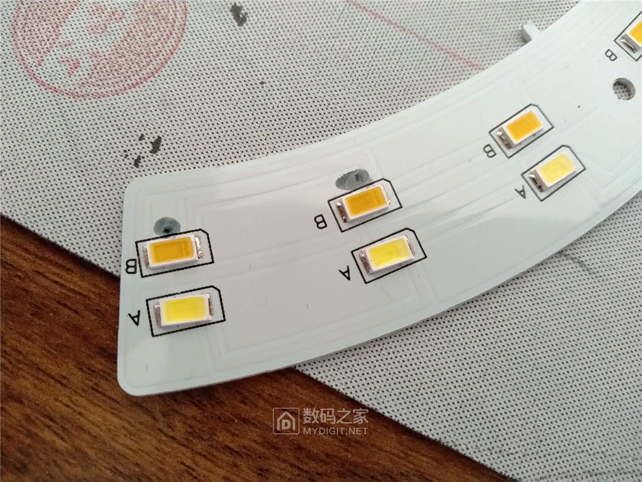

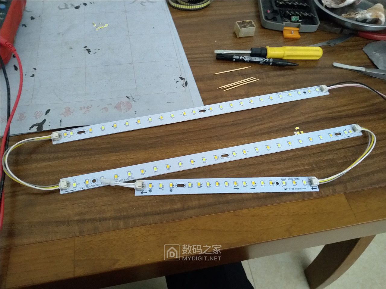

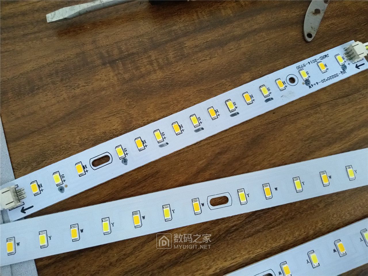

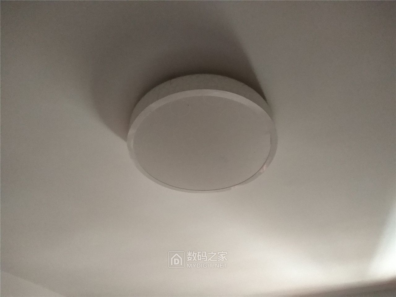

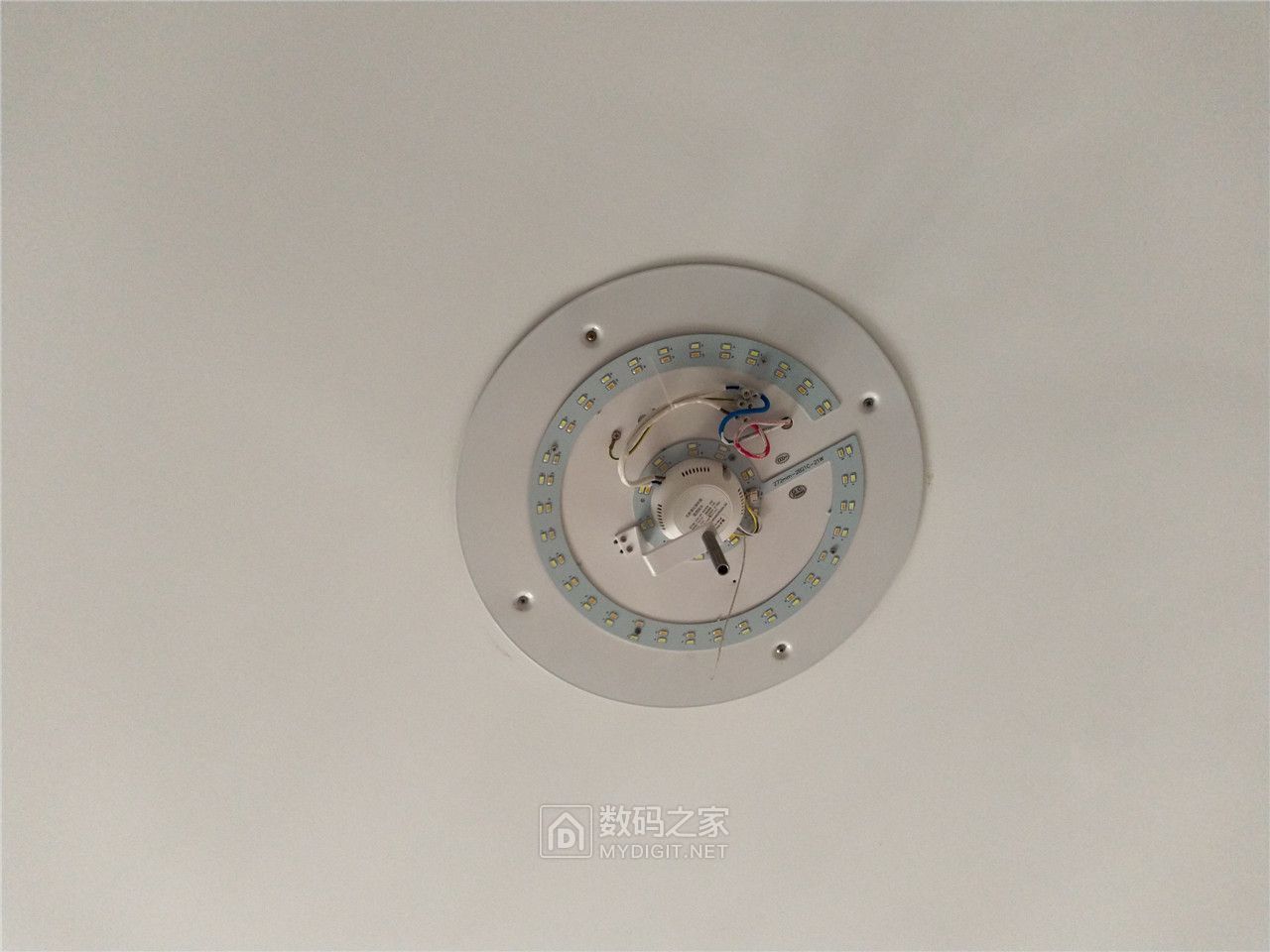

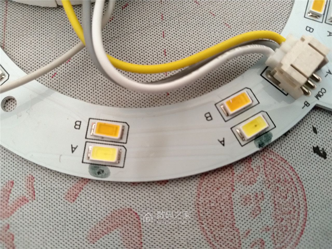

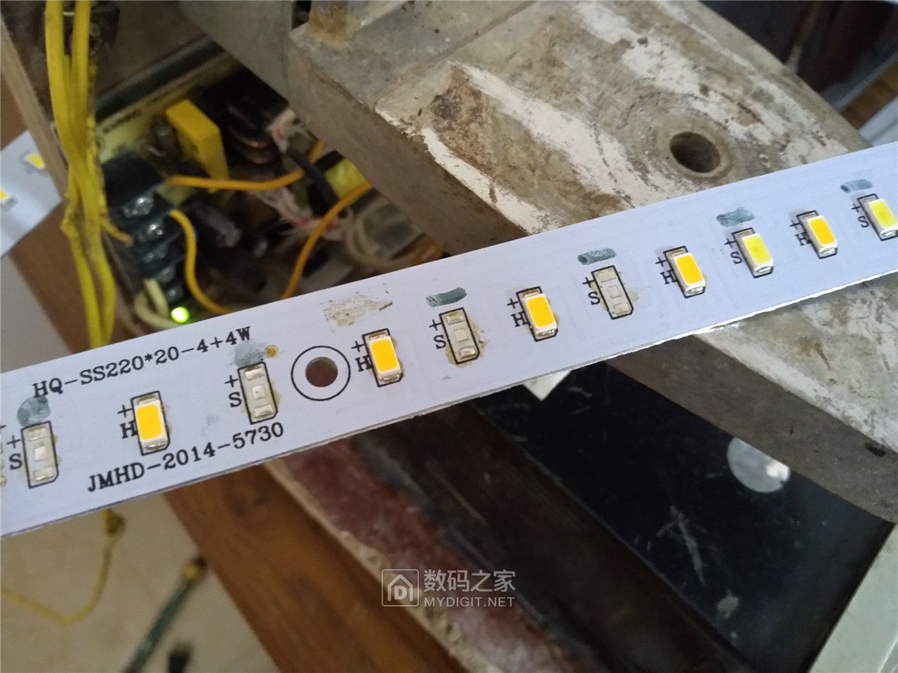

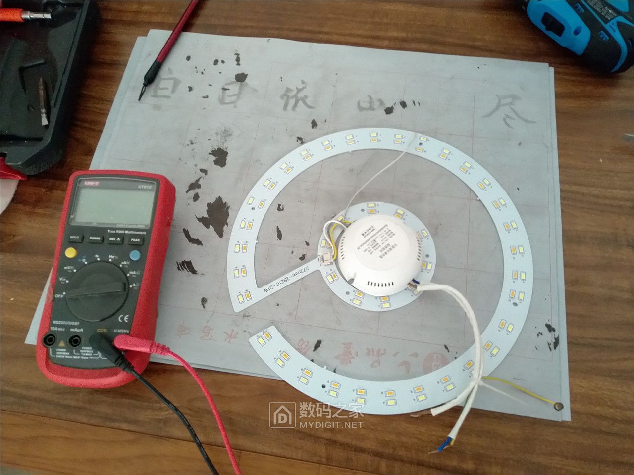

6、这只吸顶灯不亮了。。。。。
7、拆下来准备检修。。。。

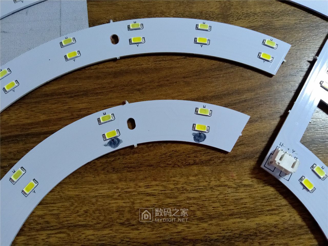

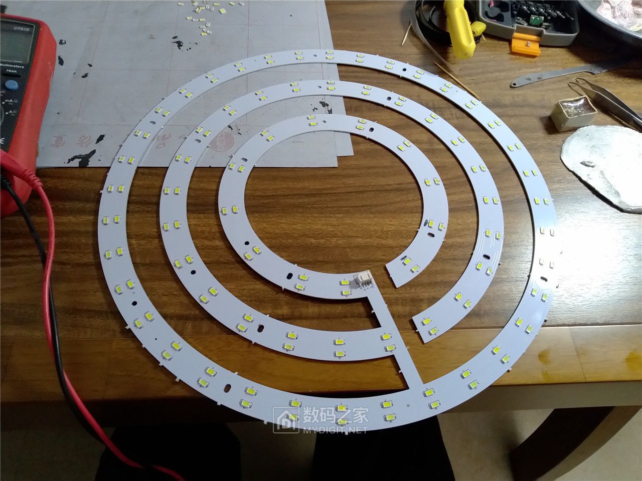

8、用二极管档检测中。。。。
9、将元凶锁定。。。。。

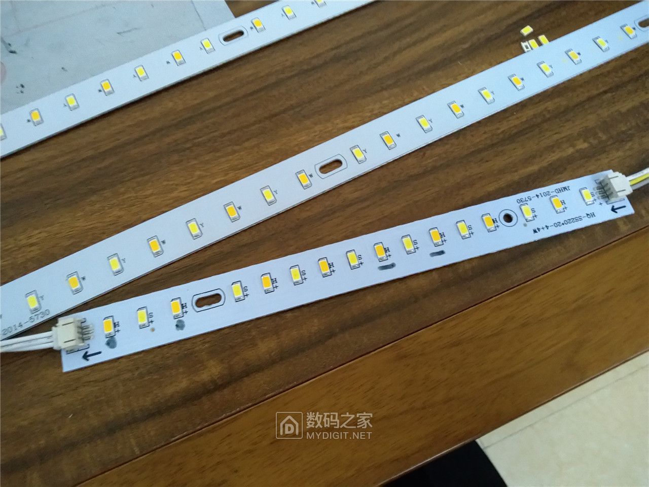

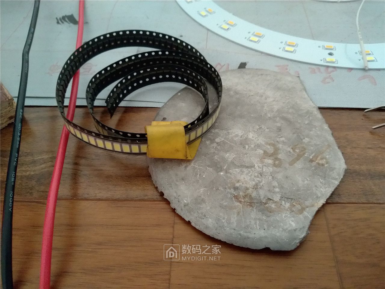

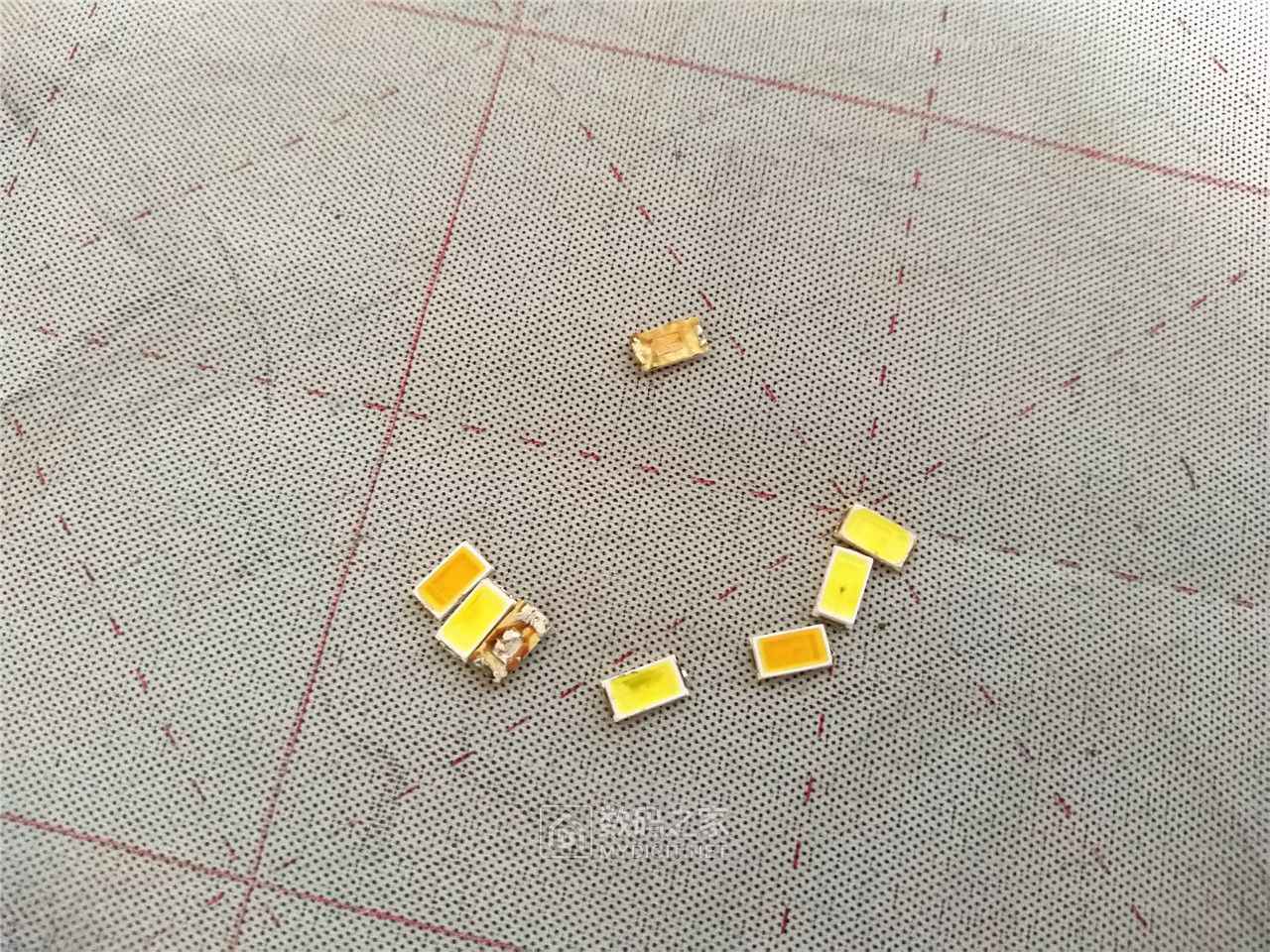

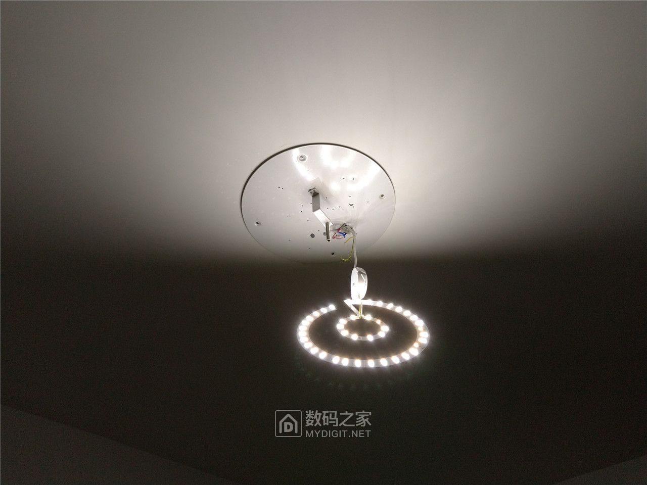

10、对可疑分子也不放过。。。。这些已经半死不活、光衰严重的也一块换了。
11、论坛大婶们都喜欢用PTC加热板,真羡慕你们的工具袖珍小巧啊。我还是用我的土八路吧。。。
12、一网打尽,从此天下太平。。。。。
13、这是咱的96度焊锡,丢进滚烫的开水,这货就会熔化。。。。。
14、一唱红鸡天下白,从此告别黑暗的旧社会。。。。。

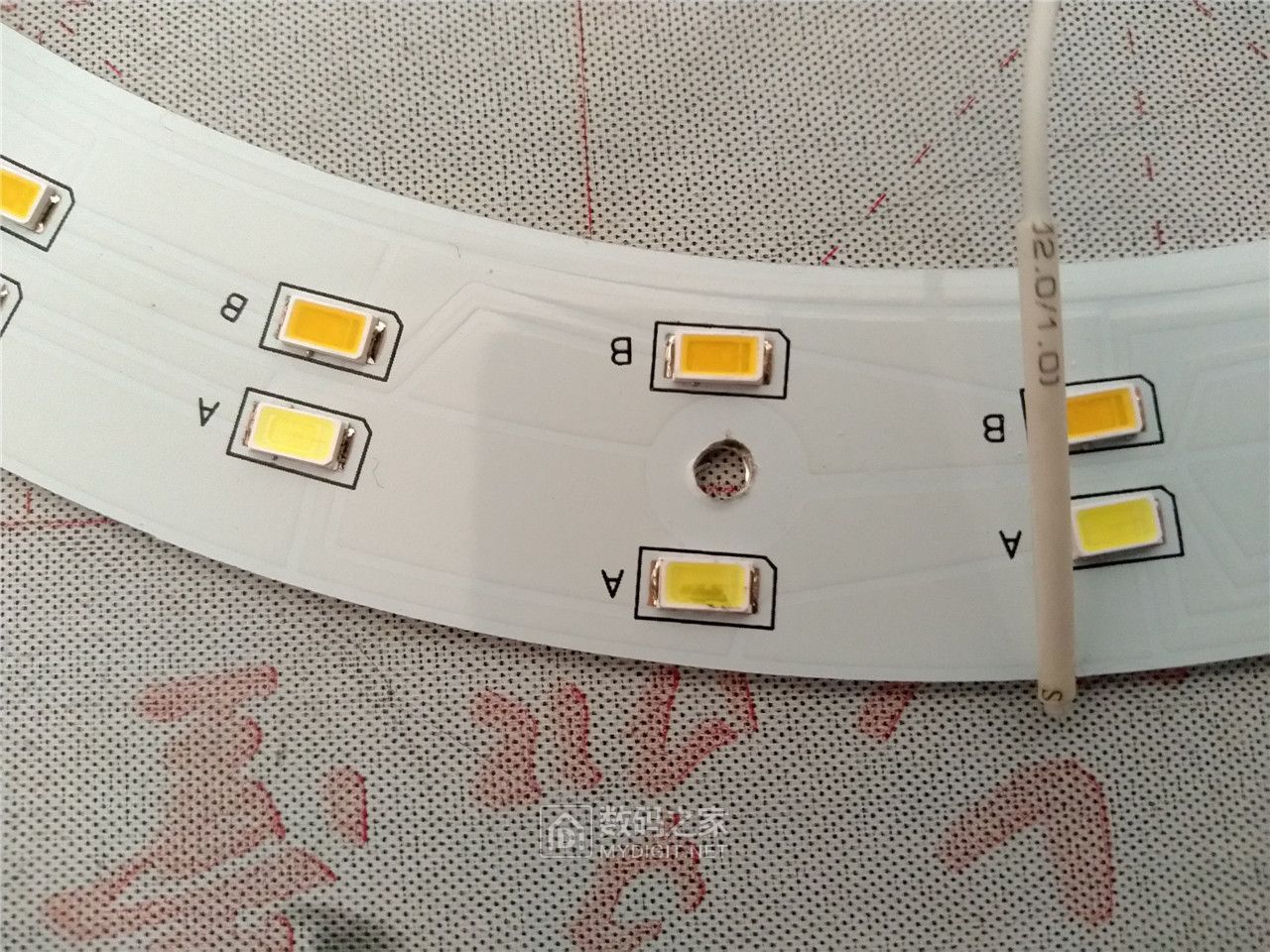

17、这个伤亡惨重,好多灯珠都挂了。。。。。再修几个这样的,我就会破产了。。。。

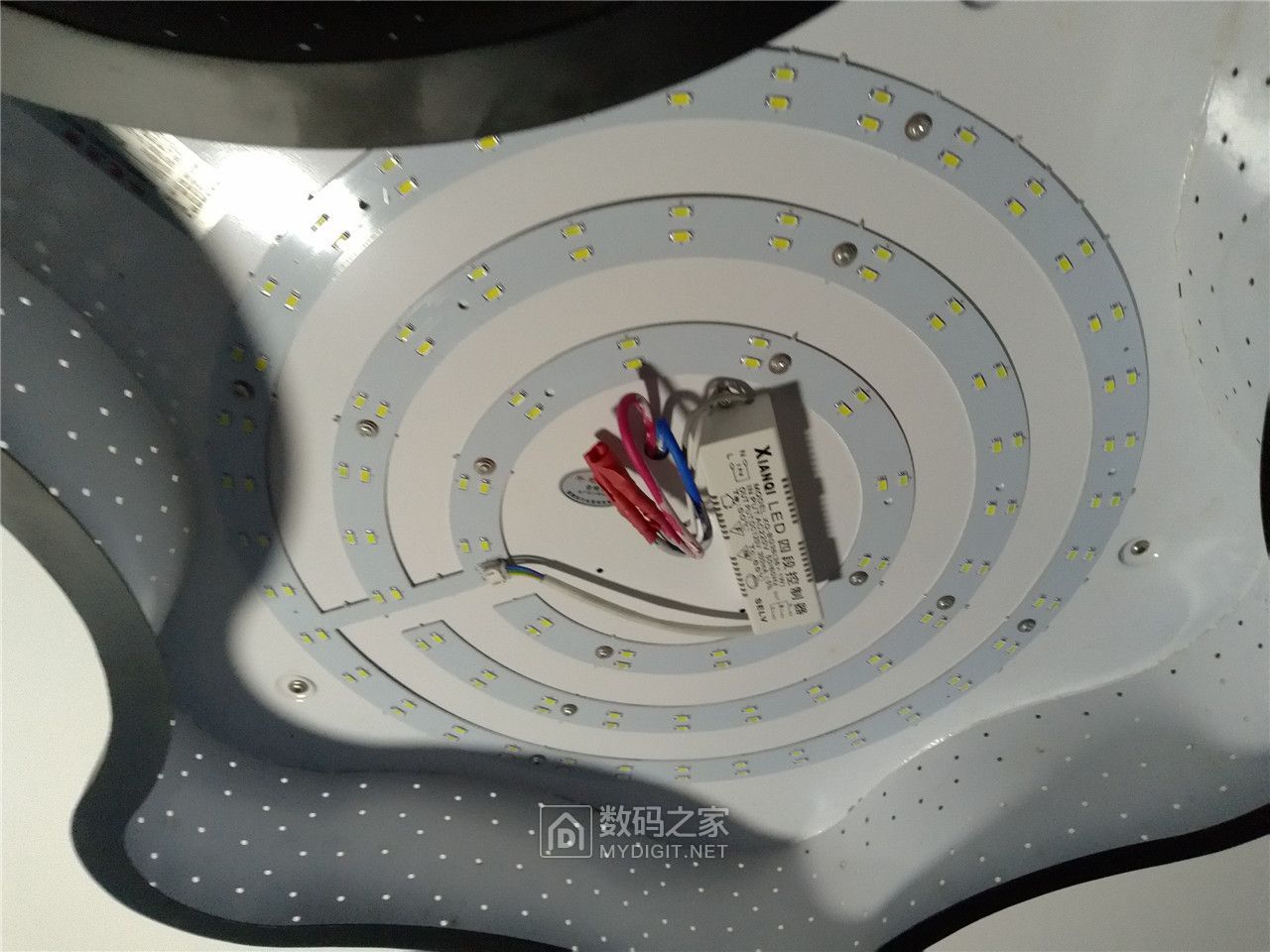

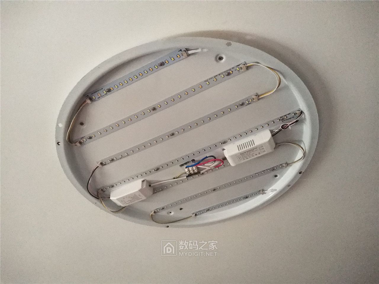

18、以为可以歇息一会了。。。。。却听到小妹说:哥,这里还有一只。。。。。我要抓狂了。。。。。
19、老规矩,拆了再说。。。。。
20、坏人太多了。。。。。
21、上手术台。。。。。

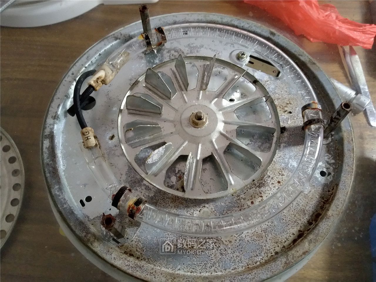

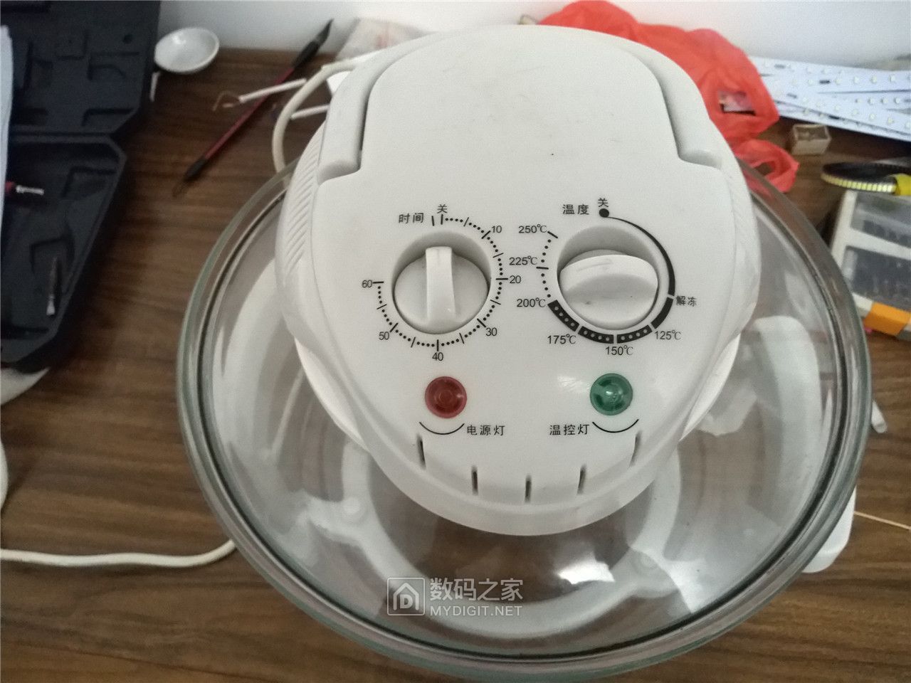

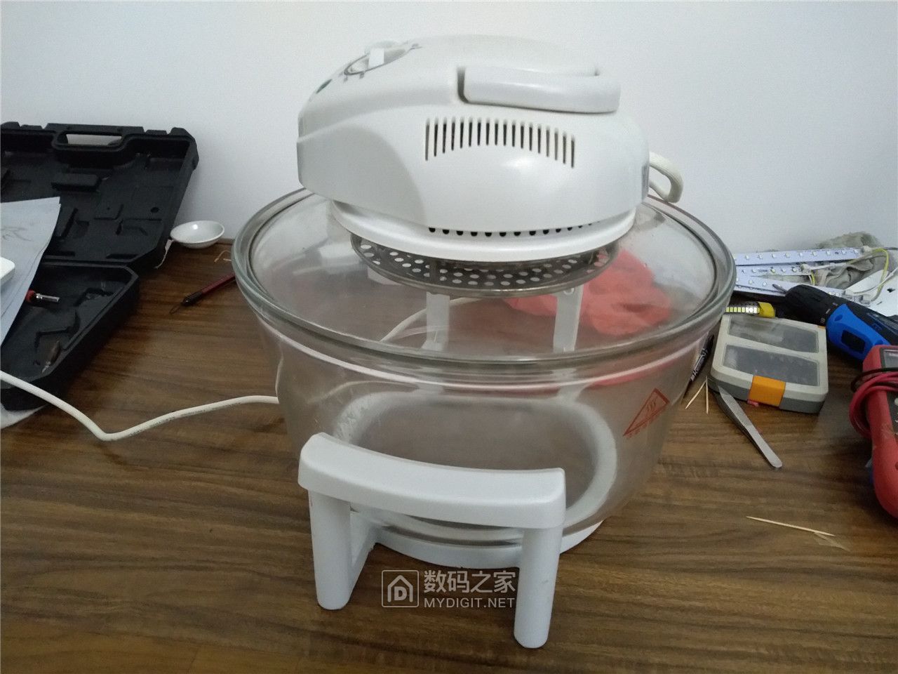

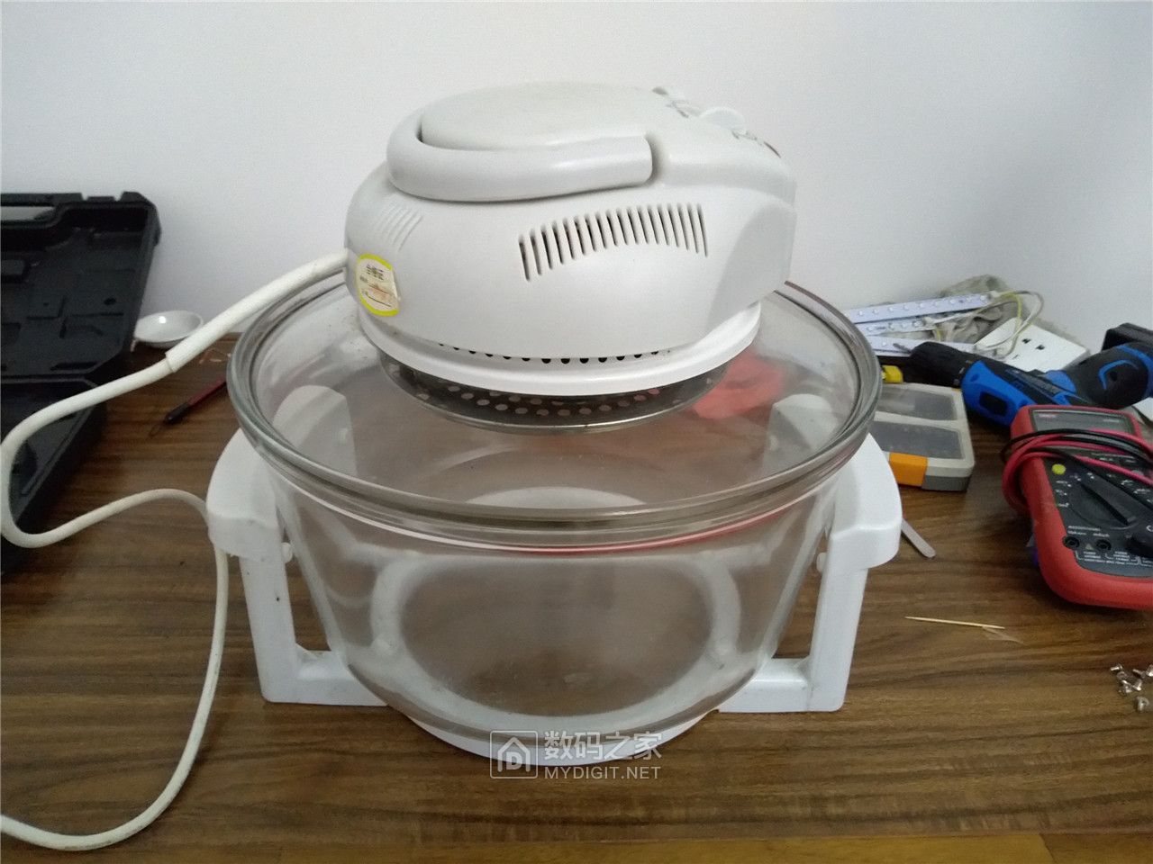

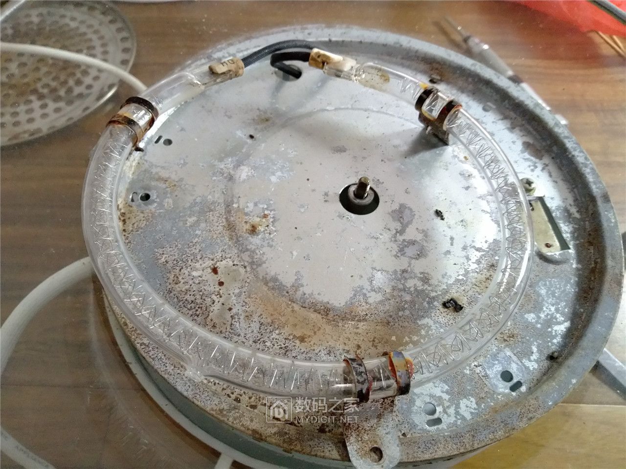

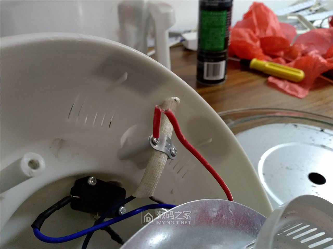

23、一只热风红外烤炉,身份信息已无从考证,姑且就这么称呼吧。这货小妹专用于烤鱿鱼的。。。。。

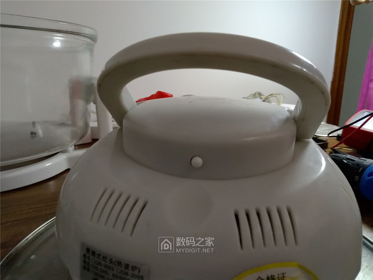

24、烤炉顶部,有温度和定时开关各一只及相应的指示灯。小妹说,这货上次用的还是好好,烤完鱿鱼收藏再取出来用就罢工了,指示灯会亮,但不加热、风扇不转。。。。。。

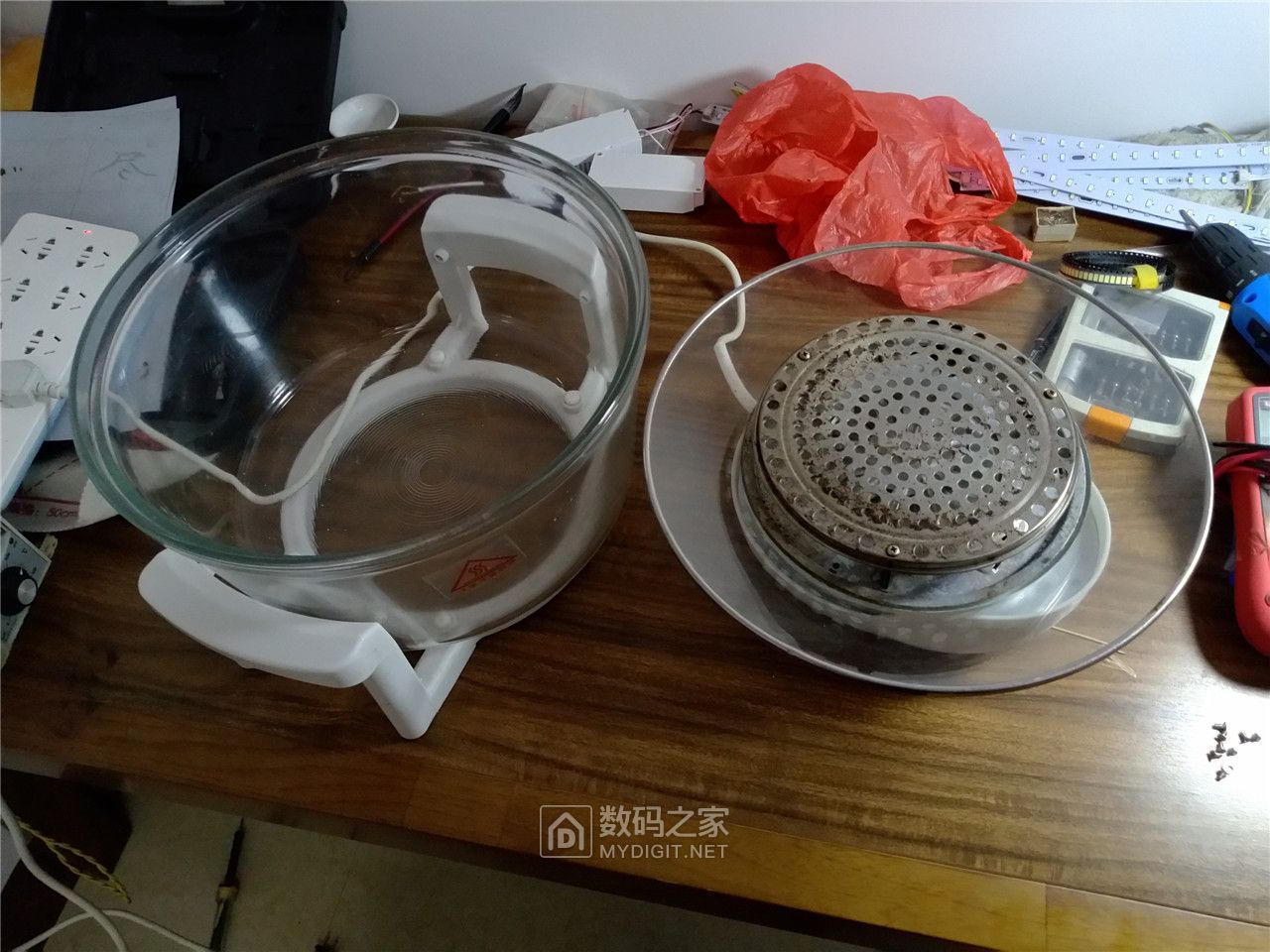

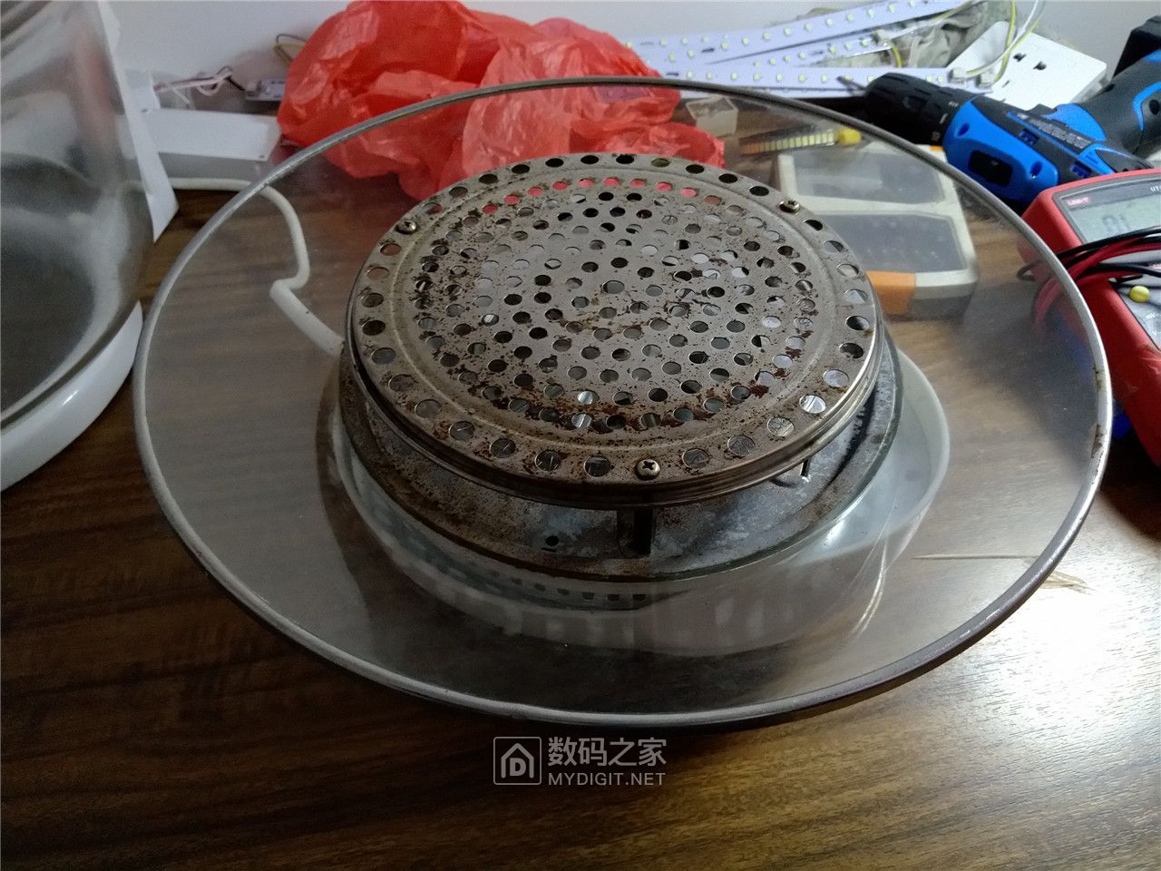

25、这货,就是一只透明的玻璃缸,上盖是一只会发热的,会吹热风的家伙。。。。。
26、上盖特写。。。。。

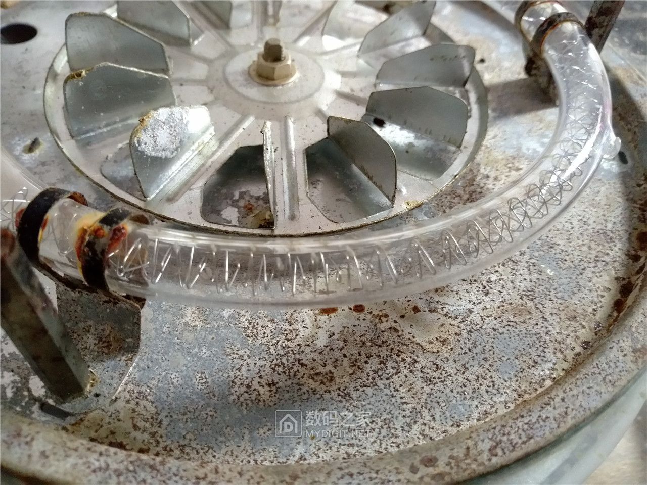

27、拆下保护罩。外环是一根装有电热丝的透明玻璃管,中央部分为一扇页。

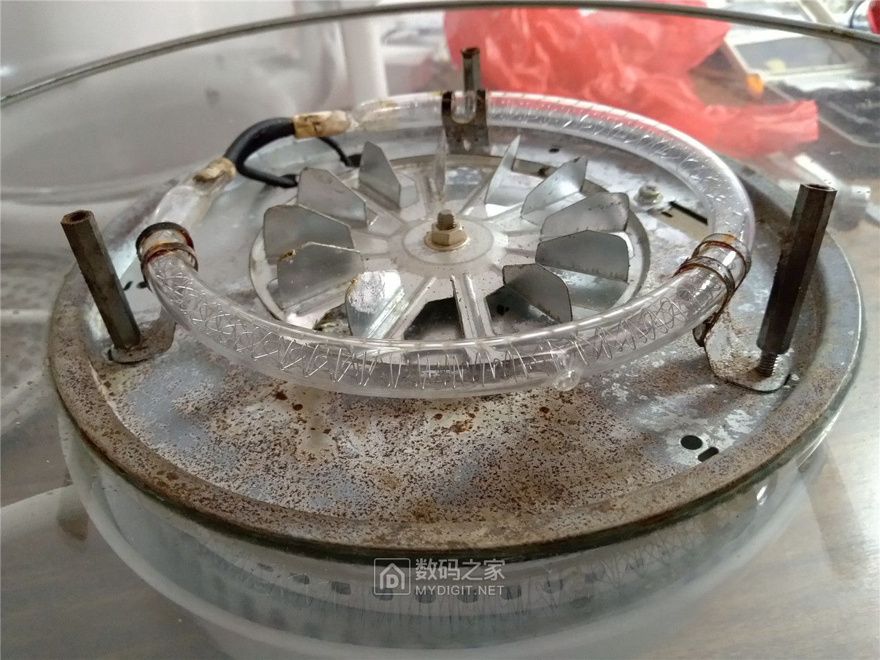

28、发热管特写。。。。。

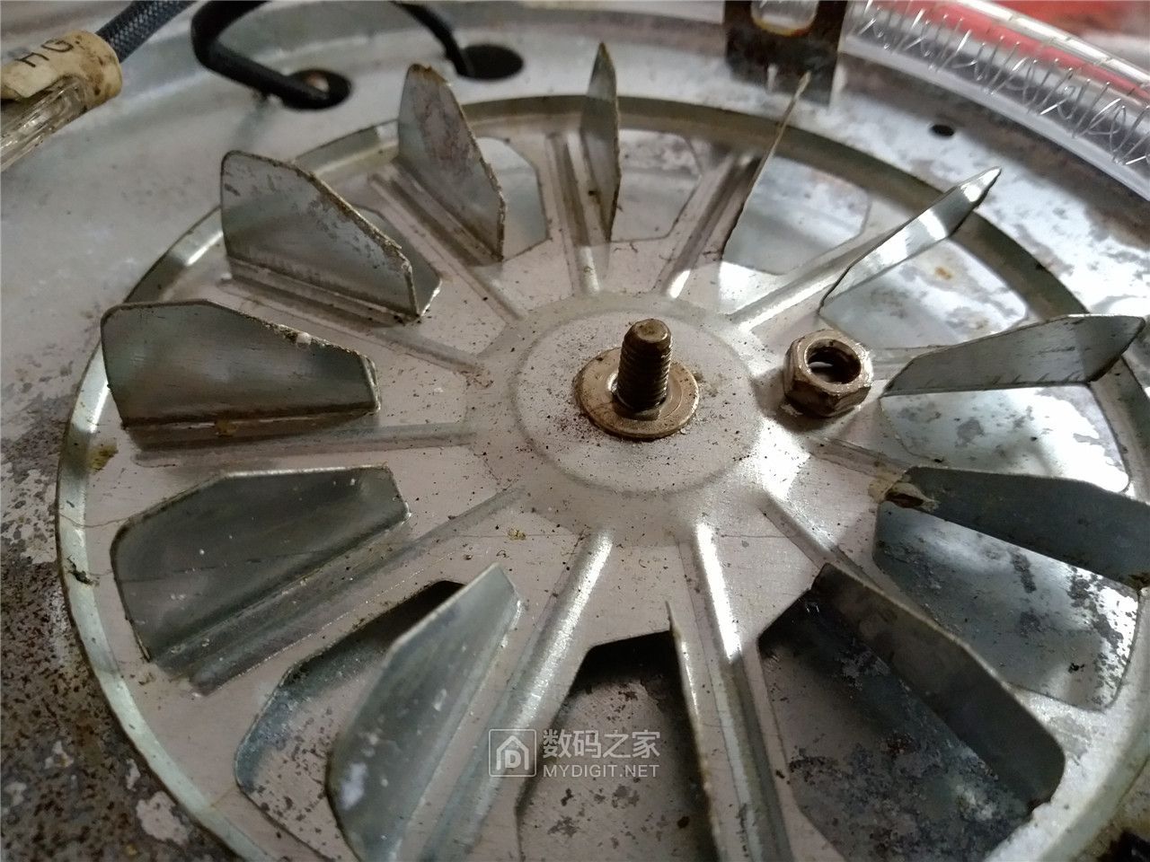

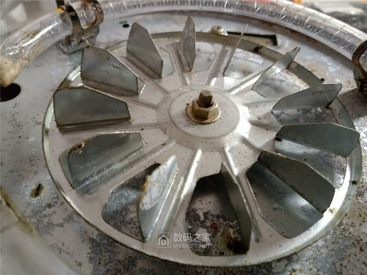

29、扇页特写。。。。。。。

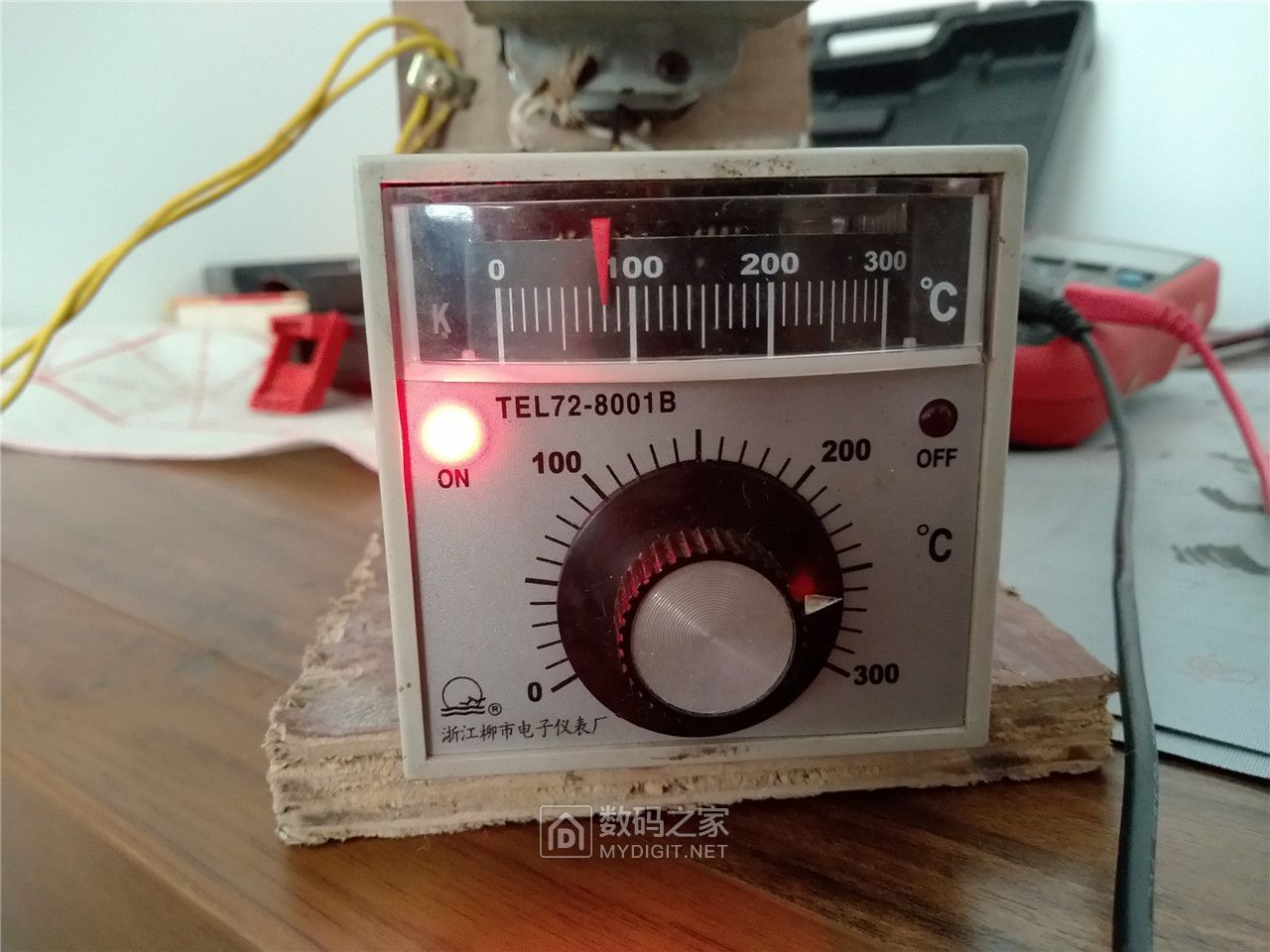

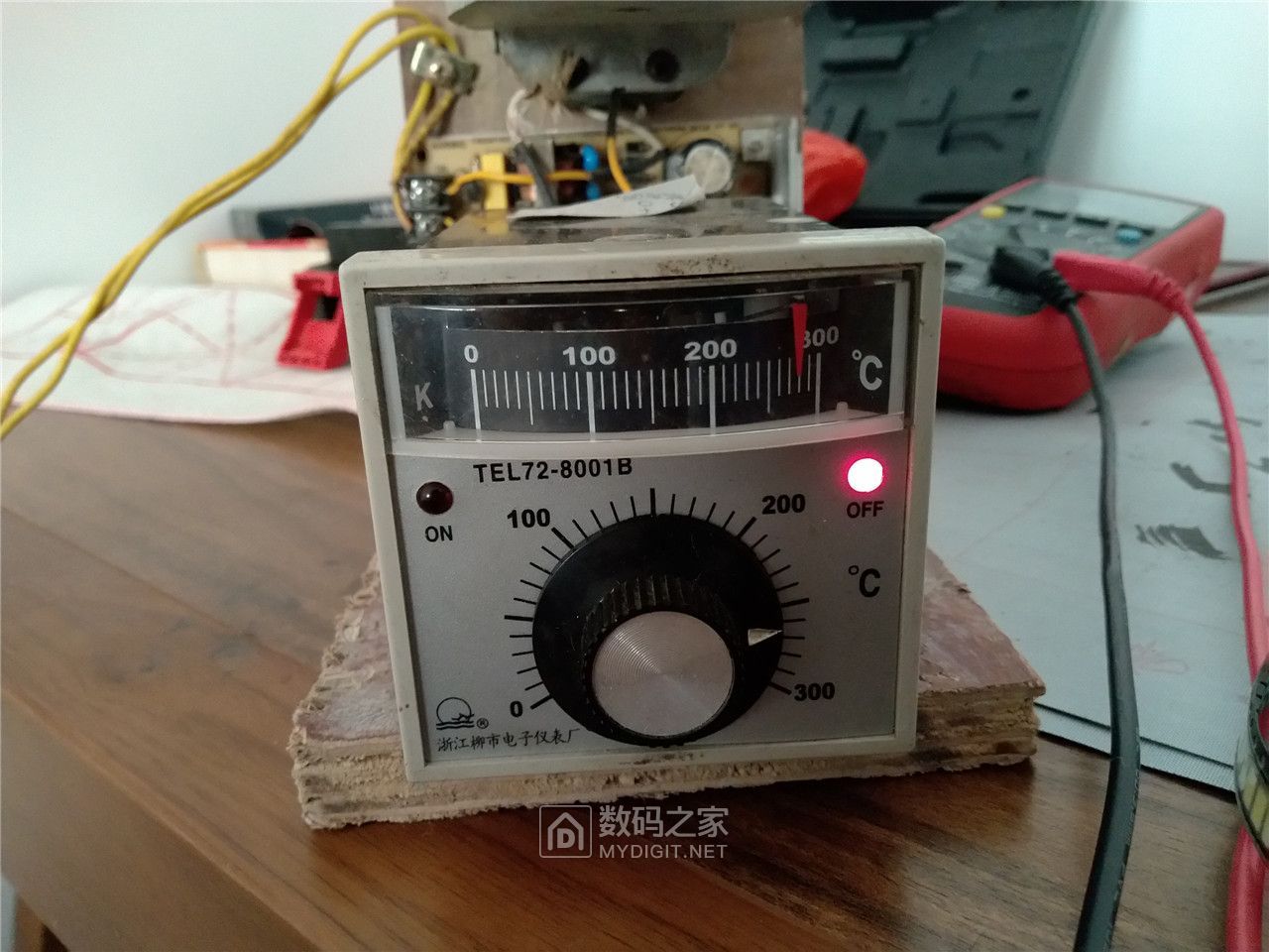

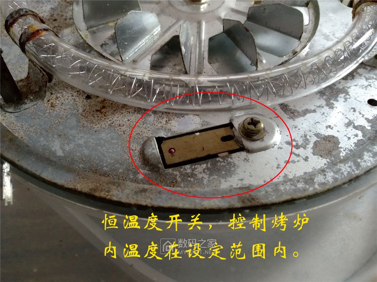

30、温度控制开关。。。。就是一双金属片。。。。。

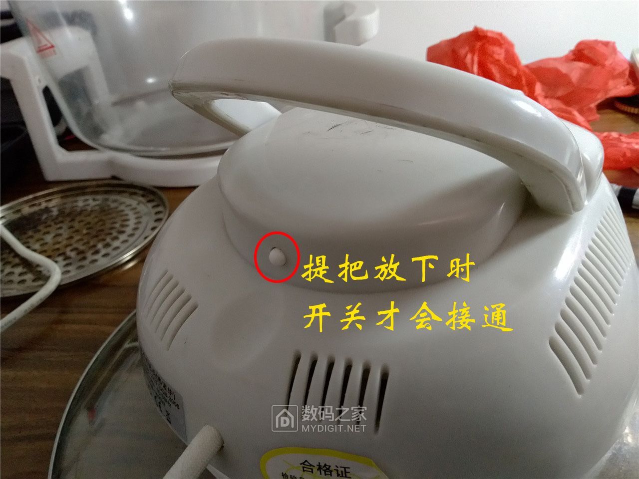

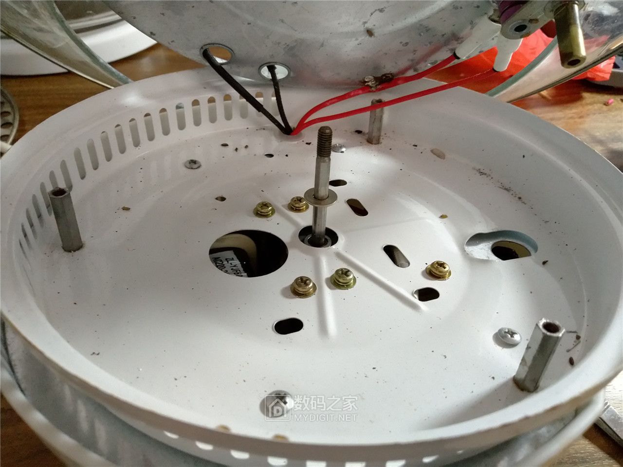

31、上盖还有一只安全保护开关,提把提起时,开关会断开。

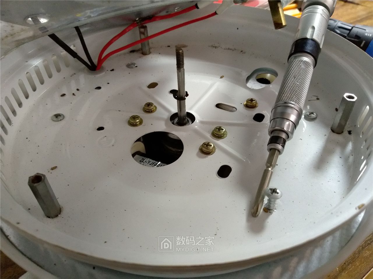

32、将固定用的三根螺栓拧下,扇页拆下。。。。。

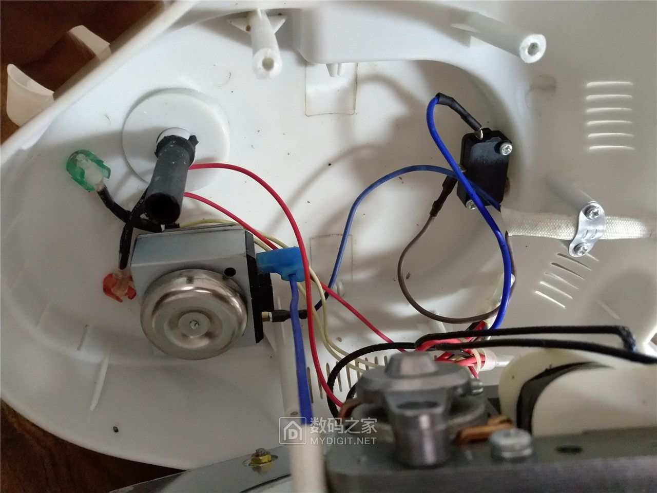

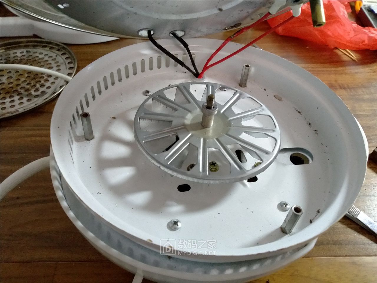

33、取下发热管及隔板后,这里还有一只扇页。这个是用于电机散热用的。
34、继续拆。。。。。。

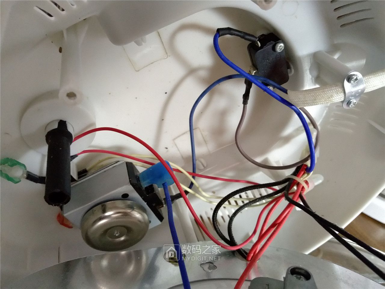

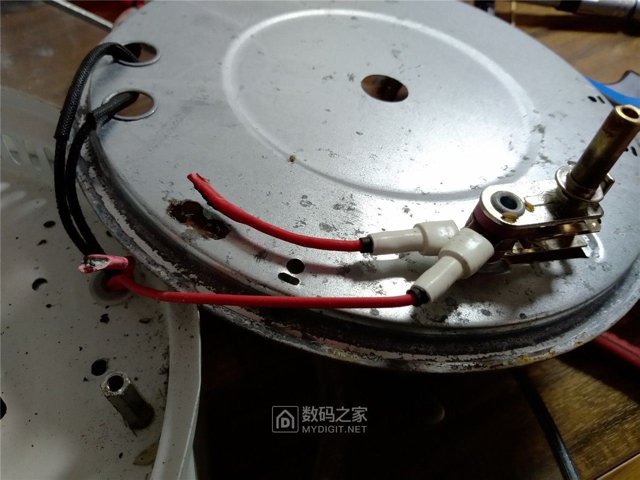

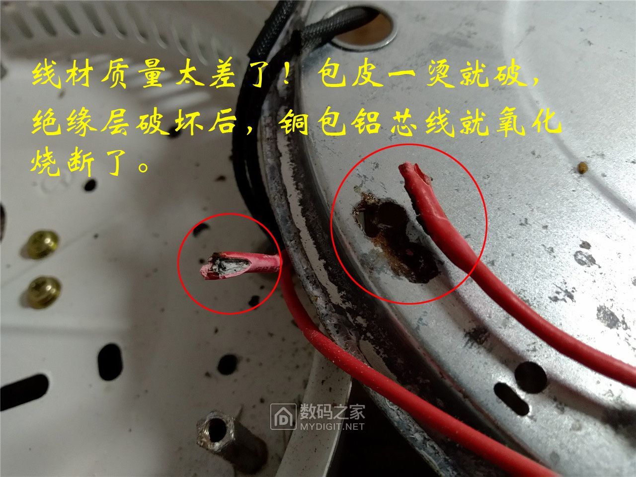

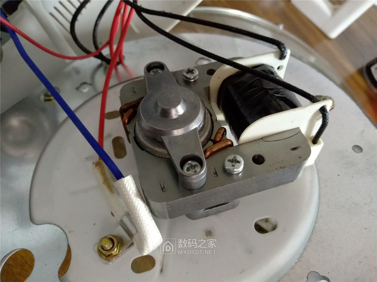

35、发现了元凶。。。。。
36、继续拆。。。。。内部就这么简单,一只罩极电机,一只机械定时器、一只安全联动开关。。。。。

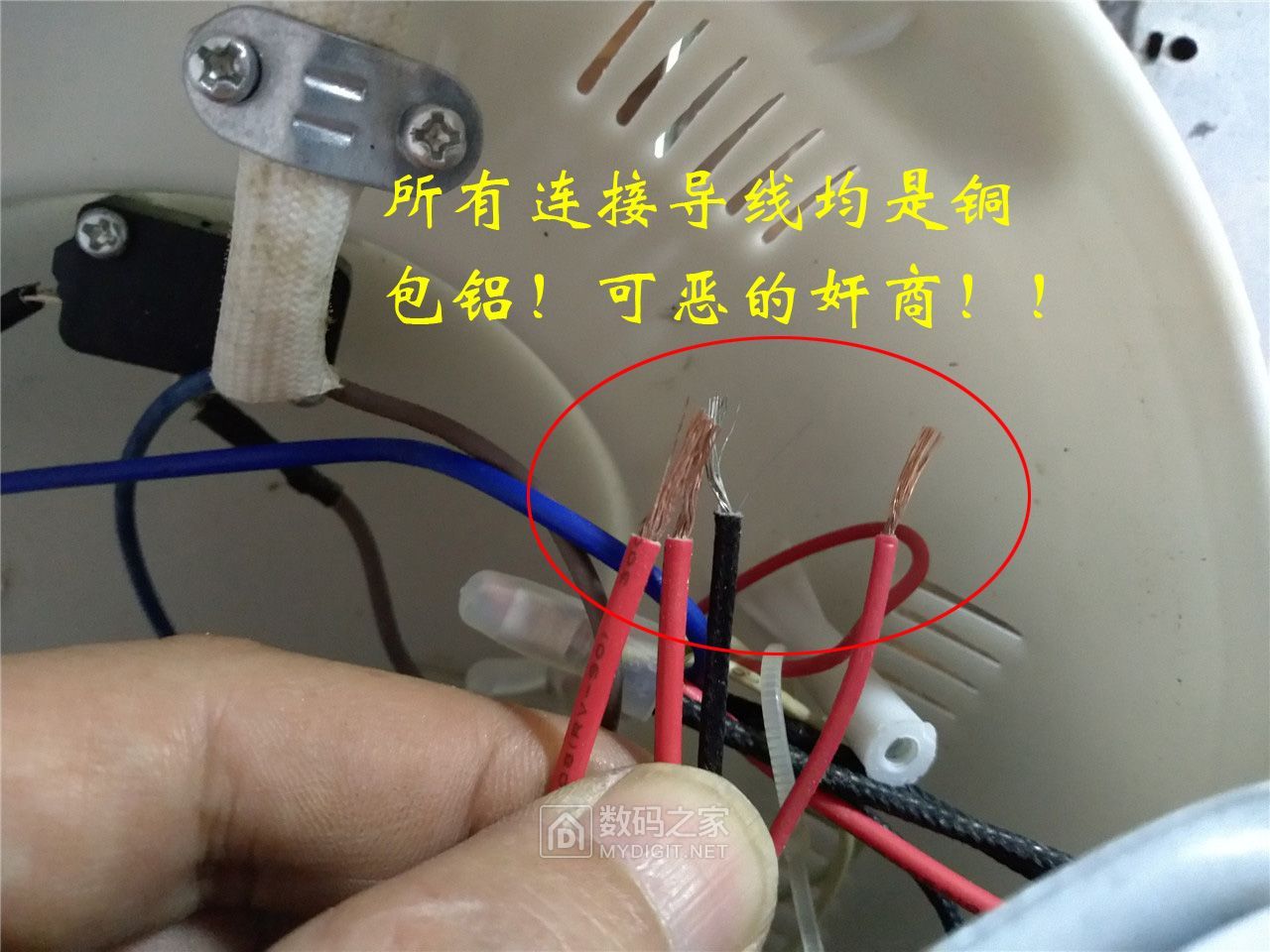

37、这里又断了一根命根子。。。。。
38、再检查,这里的导线都是铜包铝的!!天朝奸商无底线!!!由于没有带上压线钳和线鼻子,只好临时接通工作。等下次带上配套工具及铜线再折腾吧。。。。。看这货能坚持多久????

为啥温总这个61E测LED不显示Vf值呢?
牙膏还没到
元首,我也不知道啊,我以为都是这样的,超量程了。但用OW8B测试是有读数的。。。。。难道我的是定制的?

 楼主| 发表于 2019-3-18 16:58:27 | 显示全部楼层
springvirus 发表于 2019-3-18 16:47
请教下,这种LED灯条,是否都是串联的,若有LED光衰后,会影响整体明亮效果呢 ...
衰减大的灯珠,还是可以发光的,只是没有这么亮了,并且寿命也将尽,一块换掉好些。
