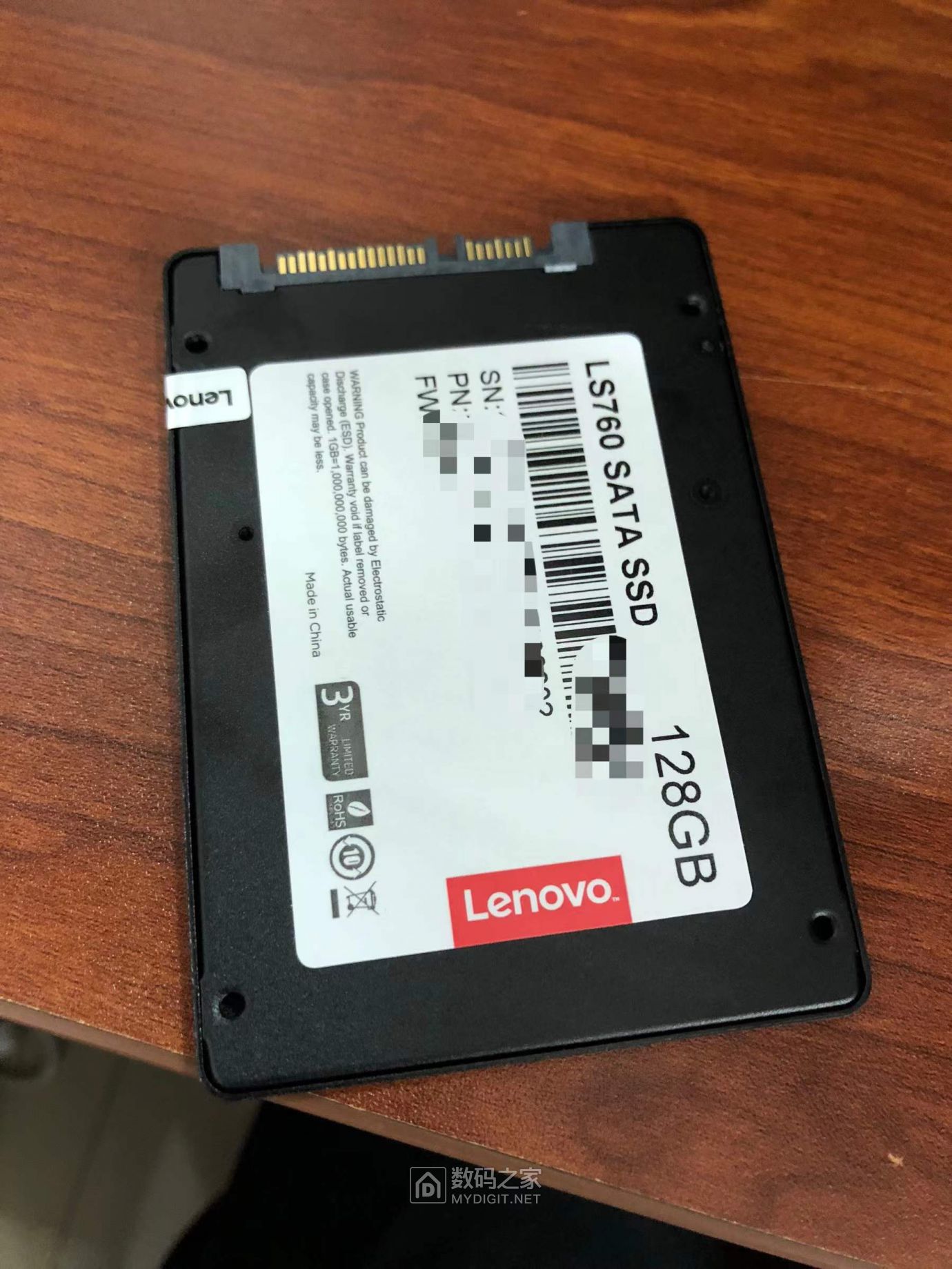

先上标签

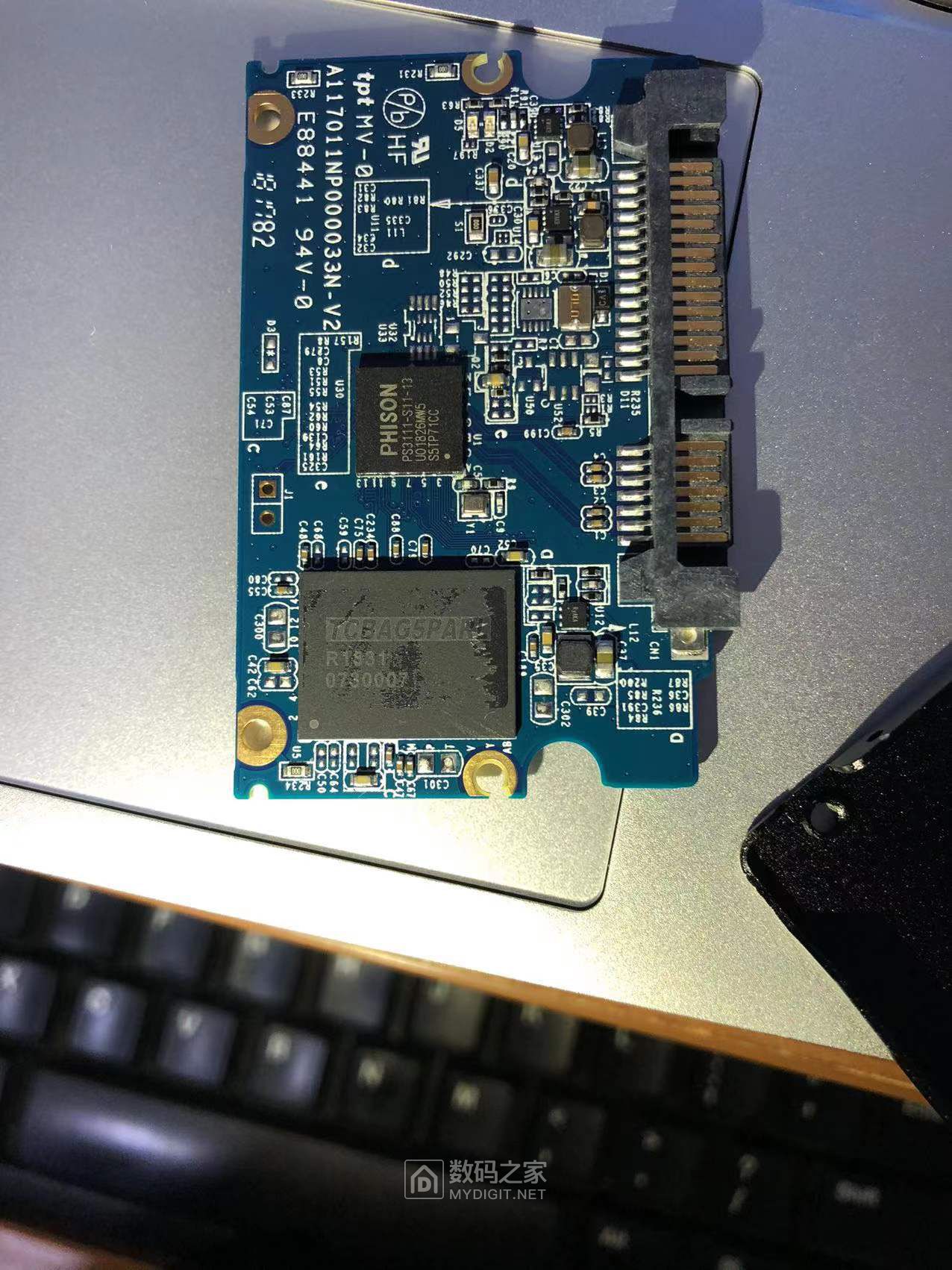

标签.jpg 主控跟颗粒面

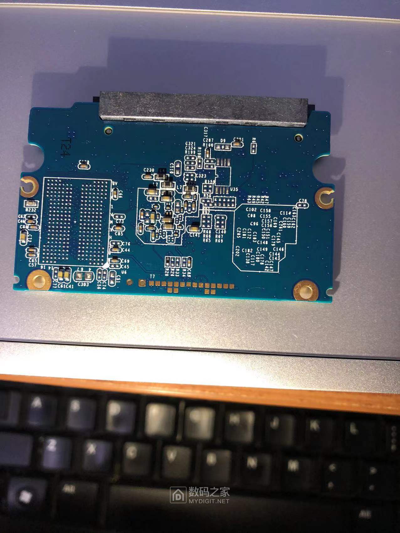

背面

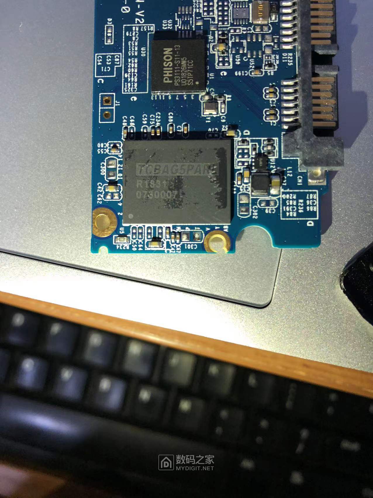

主控跟颗粒清晰照片

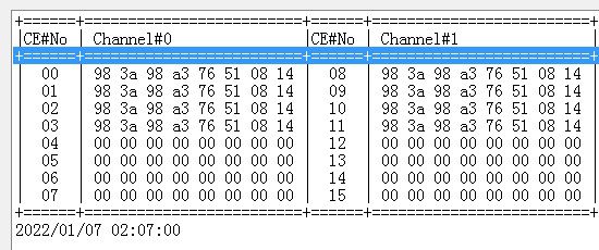

FW:L61.1 CE图.jpg
单颗8CE
