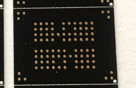

[其他] 芯片底下那些小球焊点,焊的时候怎么保证都焊上而不出现虚焊?
发表于 2021-4-16 09:52:21 | 显示全部楼层
焊盘上确实是有一些空点,这个看焊盘引脚定义或者转接贴就知道了。
空点没焊接上不影响功能。
至于焊接的牢固程度,主控板平整,闪存植锡均匀,焊接温度及风量把控合适,焊油质量过关的情况下,一般不会虚焊。
