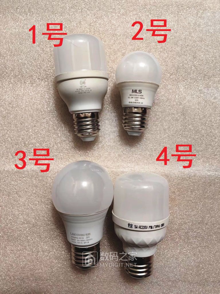

品牌不说了,自己看就行

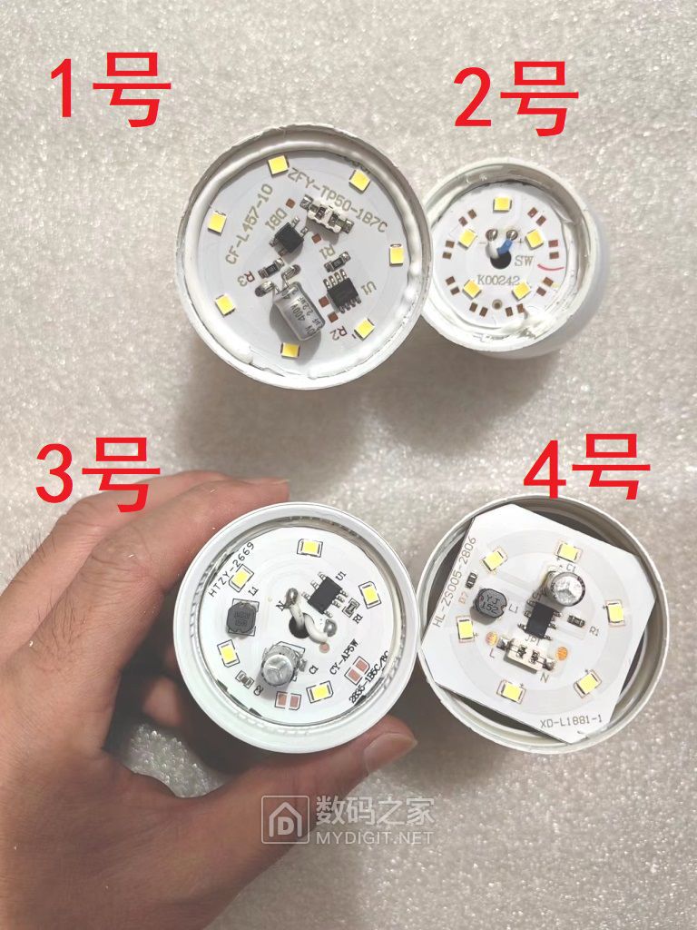

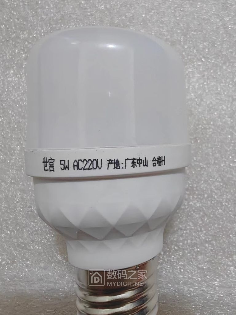

先看整体外观大小吧
掰开灯罩看看

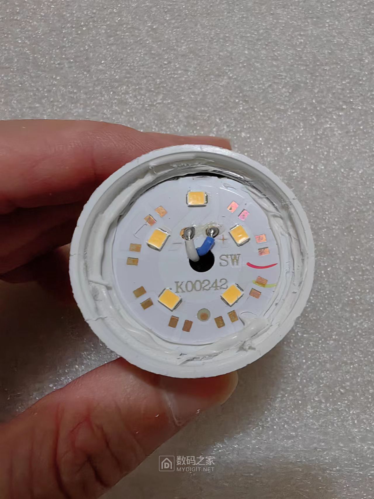

单独看细节,按顺序

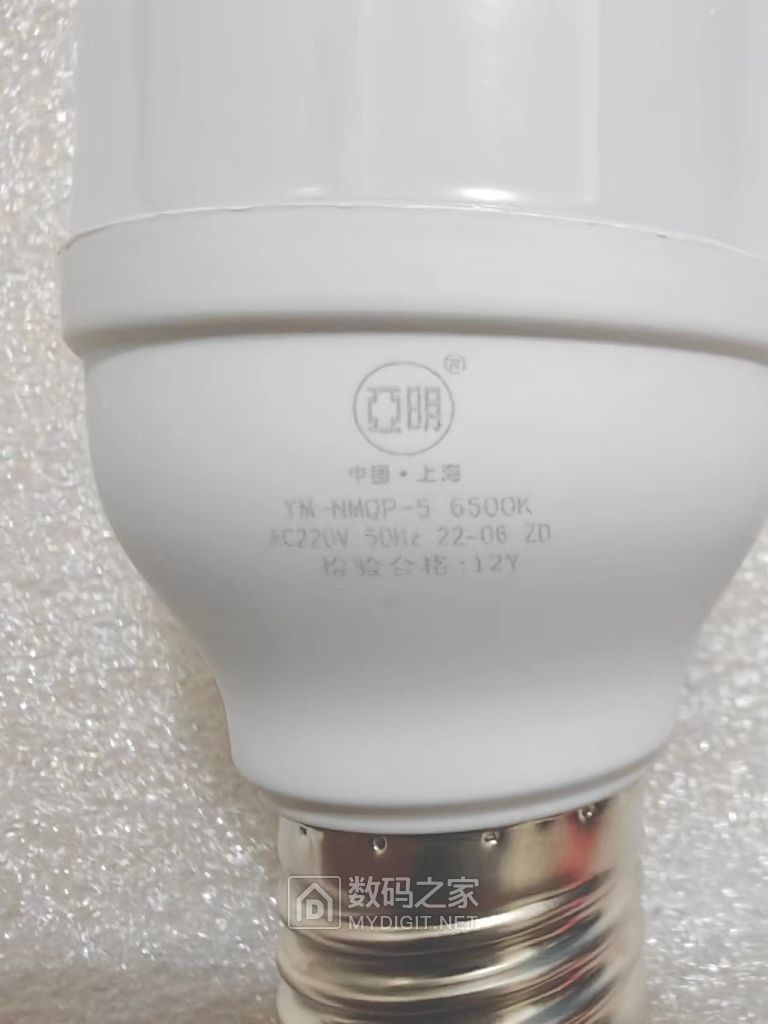

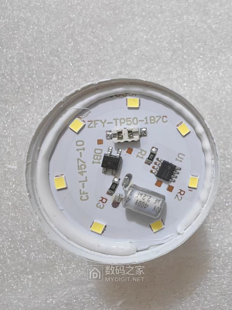

1号,标称5W,7颗双芯灯珠,3528封装,线性恒流,带电容,塑包铝

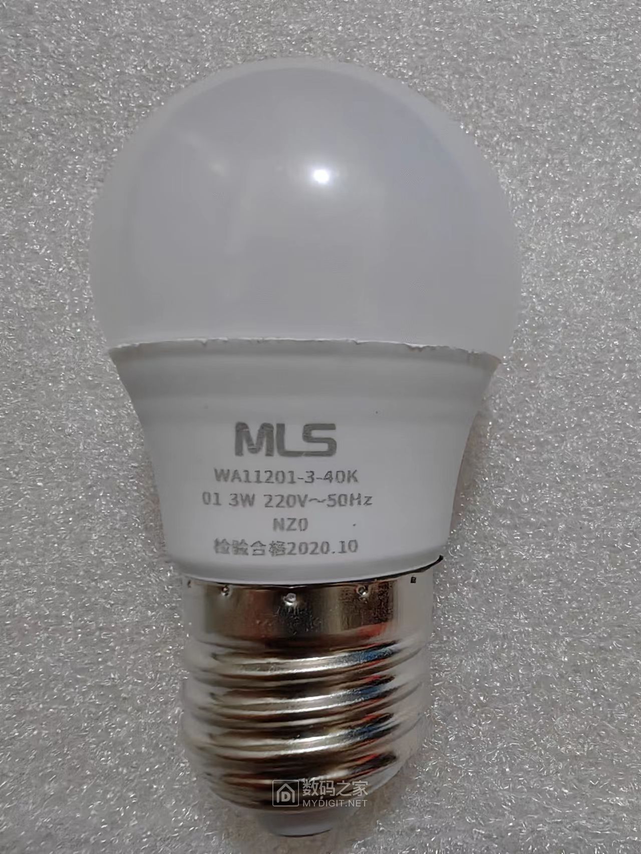

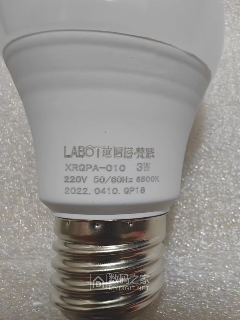

2号,标称3W,5颗双芯灯珠,3528封装,线性恒流,带电容,驱动单独小板,胶太多,拉不出来,塑包铝

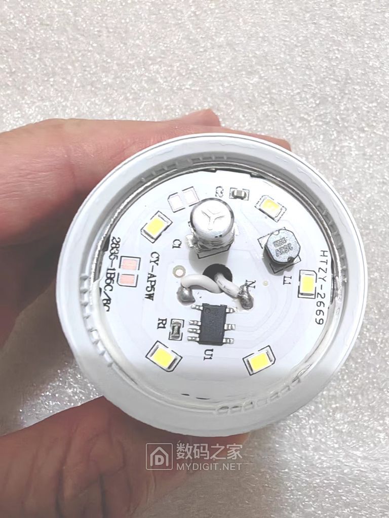

3号,标称3W,5颗双芯灯珠,3528封装,电感恒流,带电容,塑包铝

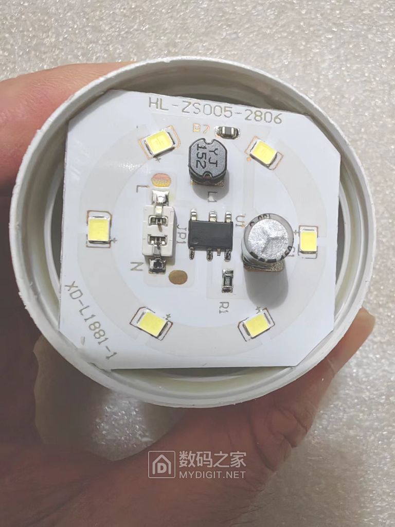

4号,标称5w,6颗双芯灯珠,3528封装,电感恒流,带电容,光铝基板

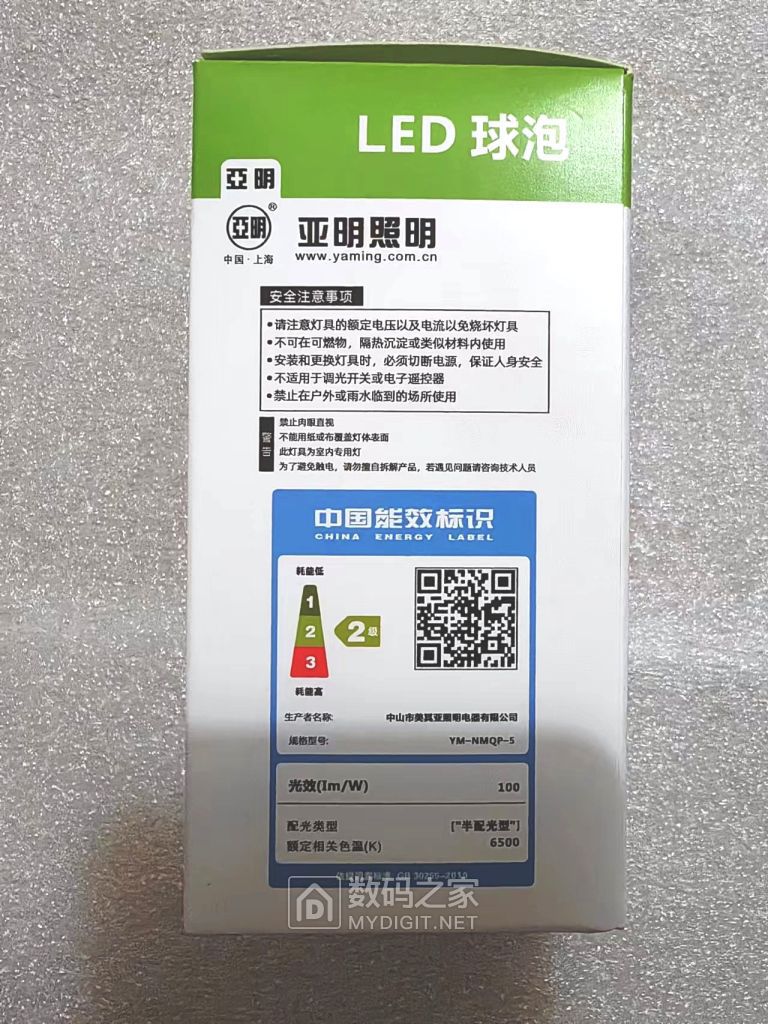

最后看看各自的包装信息
1号,各项参数信息详细明了
2号,同样详细明了
3号,没啥具体信息
4号,更不用说
质量差别一目了然,当然,一分价钱一分货,基本上,价格与质量成正比。
