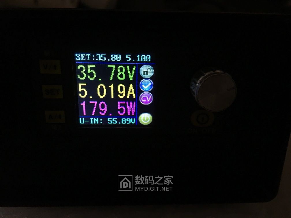

最大功率200W,最大输出55V,用的睿登的8005模块,最高可以到80V输出,但不好找80V的开关电源,55V的也完全够用了

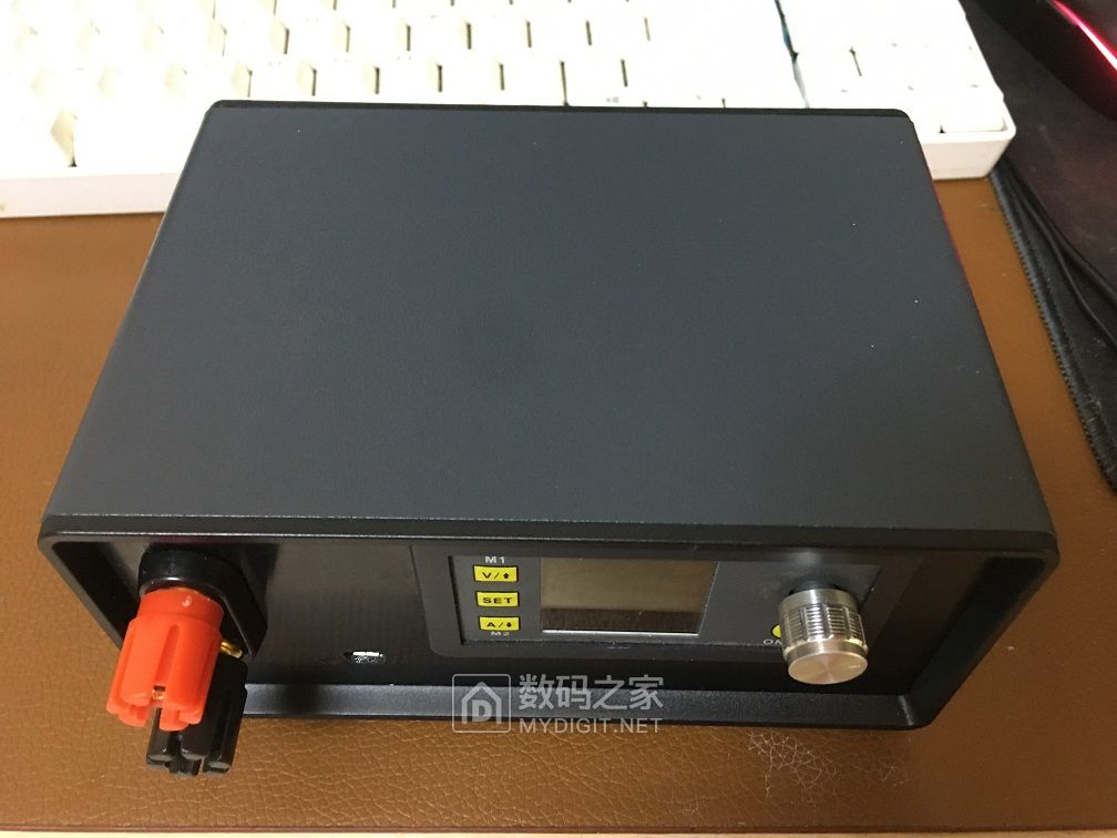

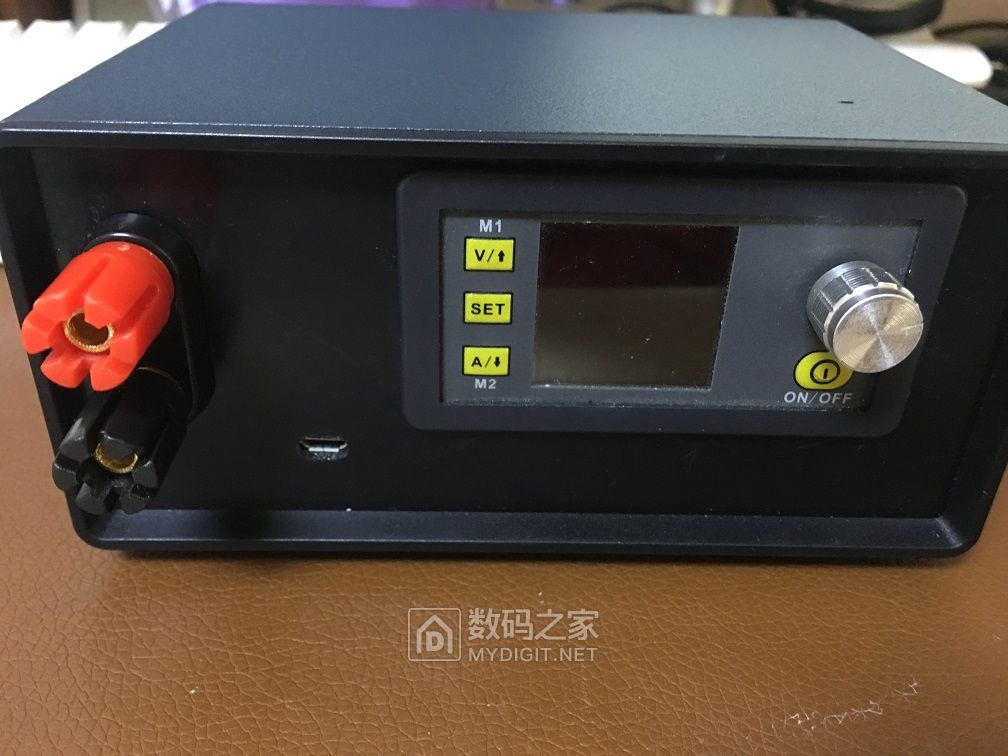

外观如下
正脸,USB通讯端口也装上了

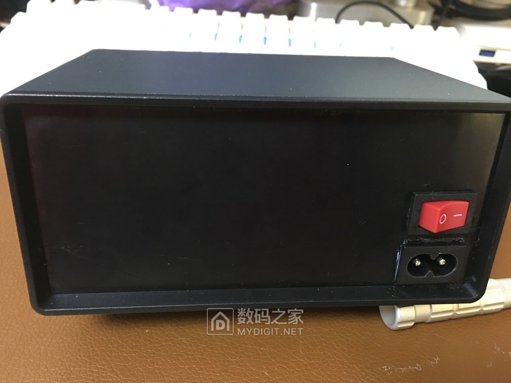

体积比较小,150X100X70的尺寸

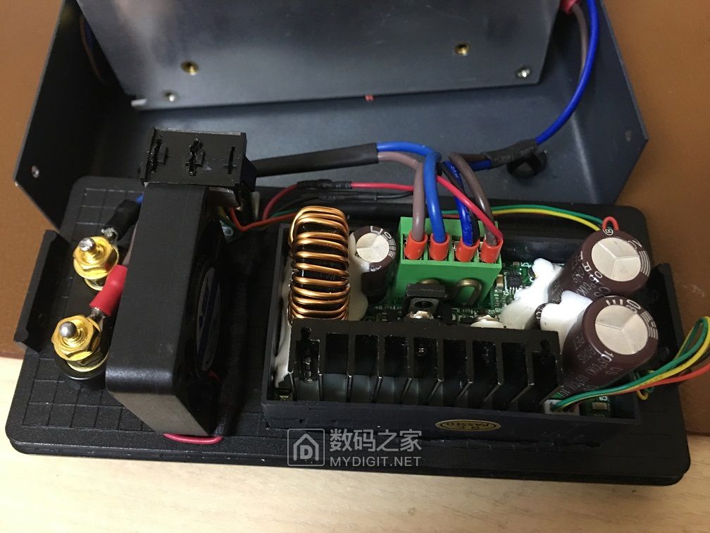

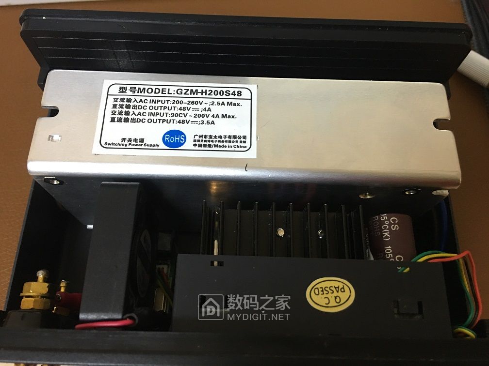

拆开后内部

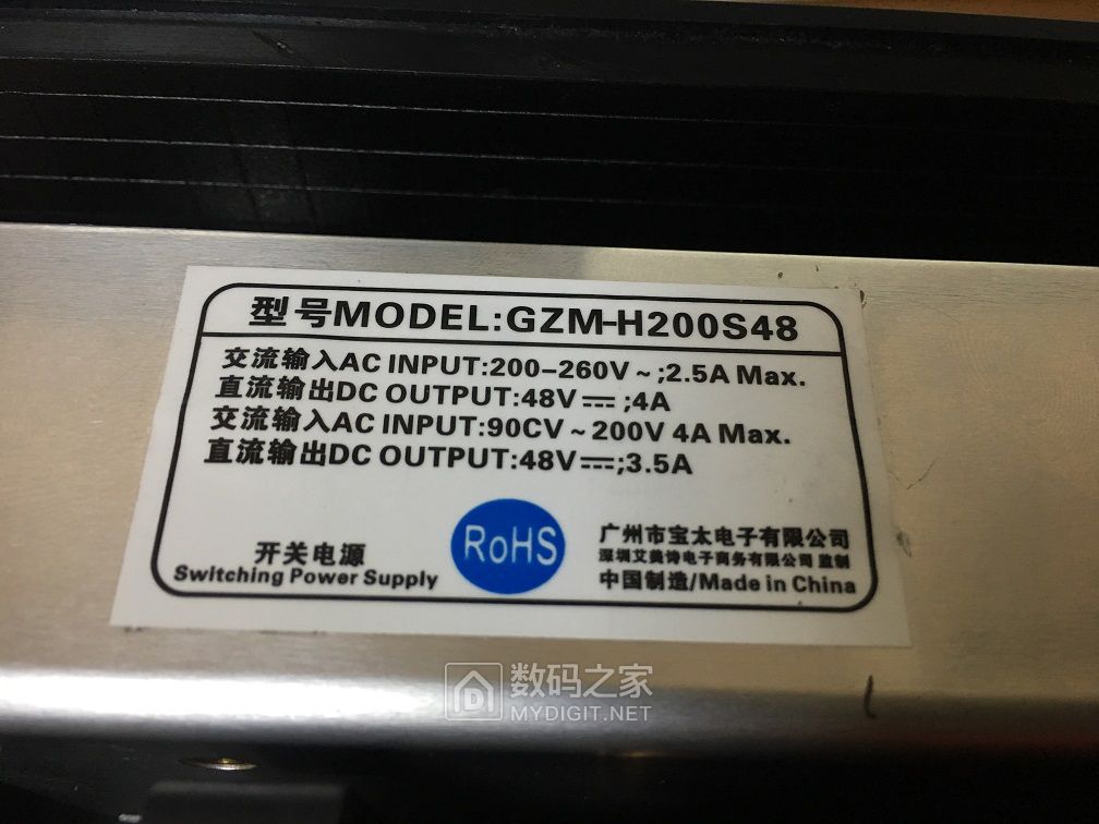

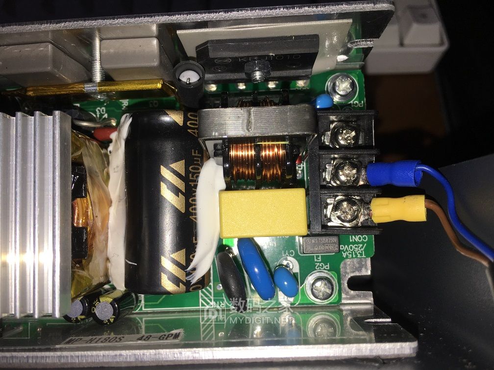

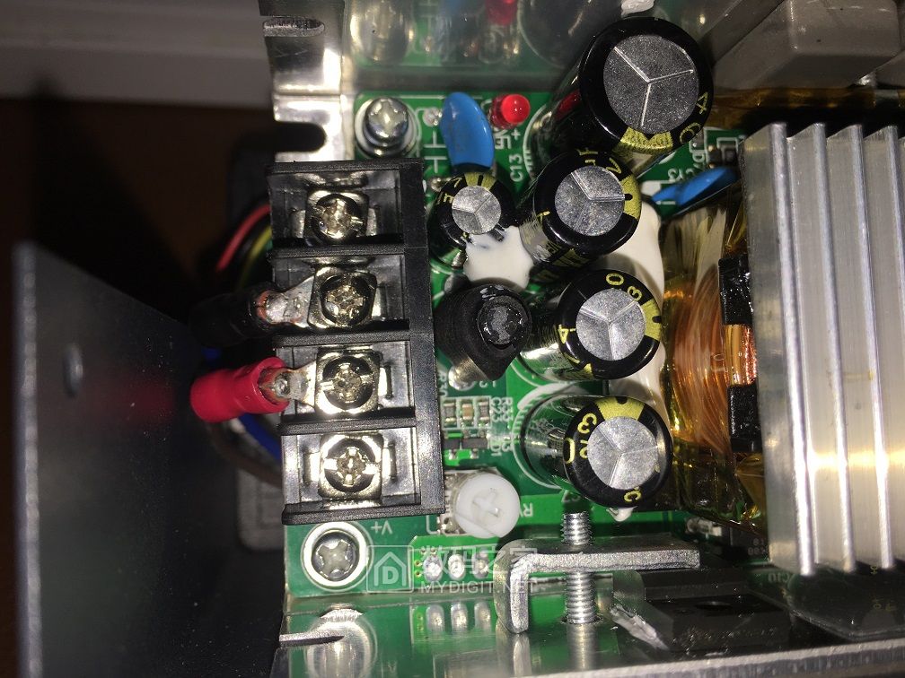

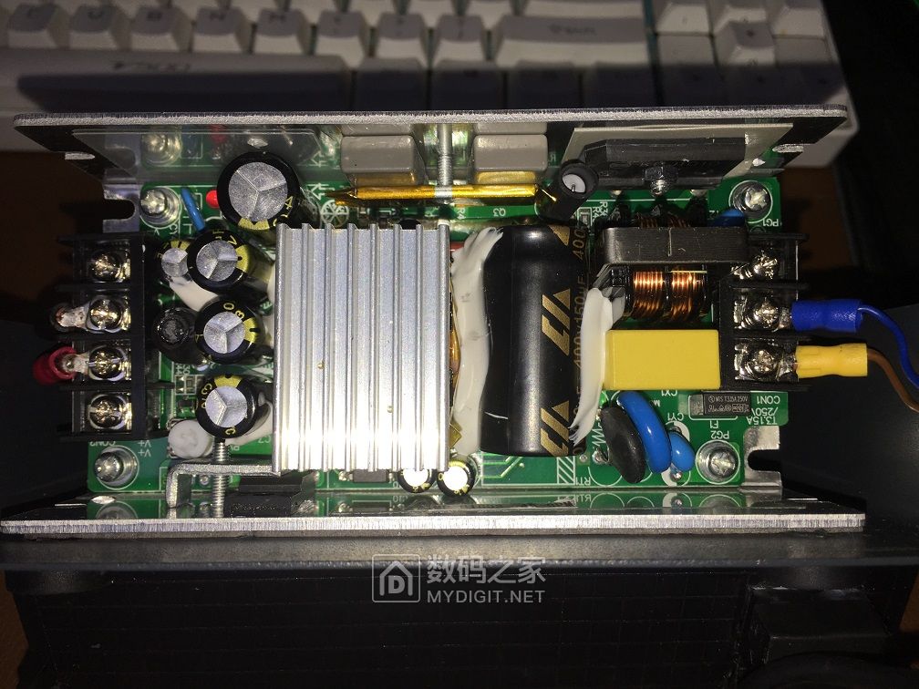

电源模块,输出48V4A,通过可调电阻调至56V电压
这个开关电源体积挺小,功率也足,电路设计的还行,但做工和用料一般,特别是电容,用的是一个小厂的,百度都搜不到什么信息,不过价格也便宜。200W才68快,总体来说挺值,毕竟也不经常用,

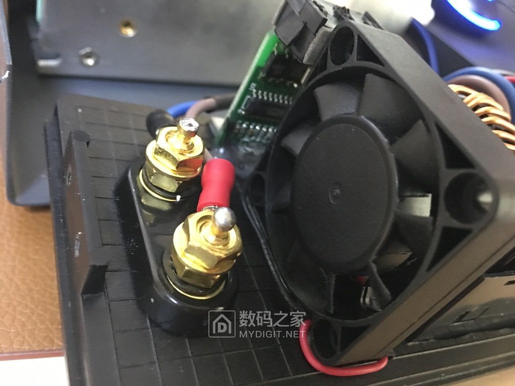

内部接线,该压端子的都压了端子,输出线用的0.75平方的线,实测5A电流下压降0.05V左右
开关电源细节,输出二极管用的20A的,余量挺大,180W输出下铝壳微热,但高频变压器70度左右,有些烫手,所以加了个散热片,目测没什么卵用,主电容满载时温度也比较高,65度左右,虽说是105度的规格,但估计长时间满载的话寿命难说

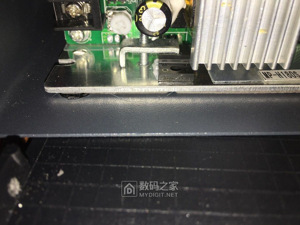

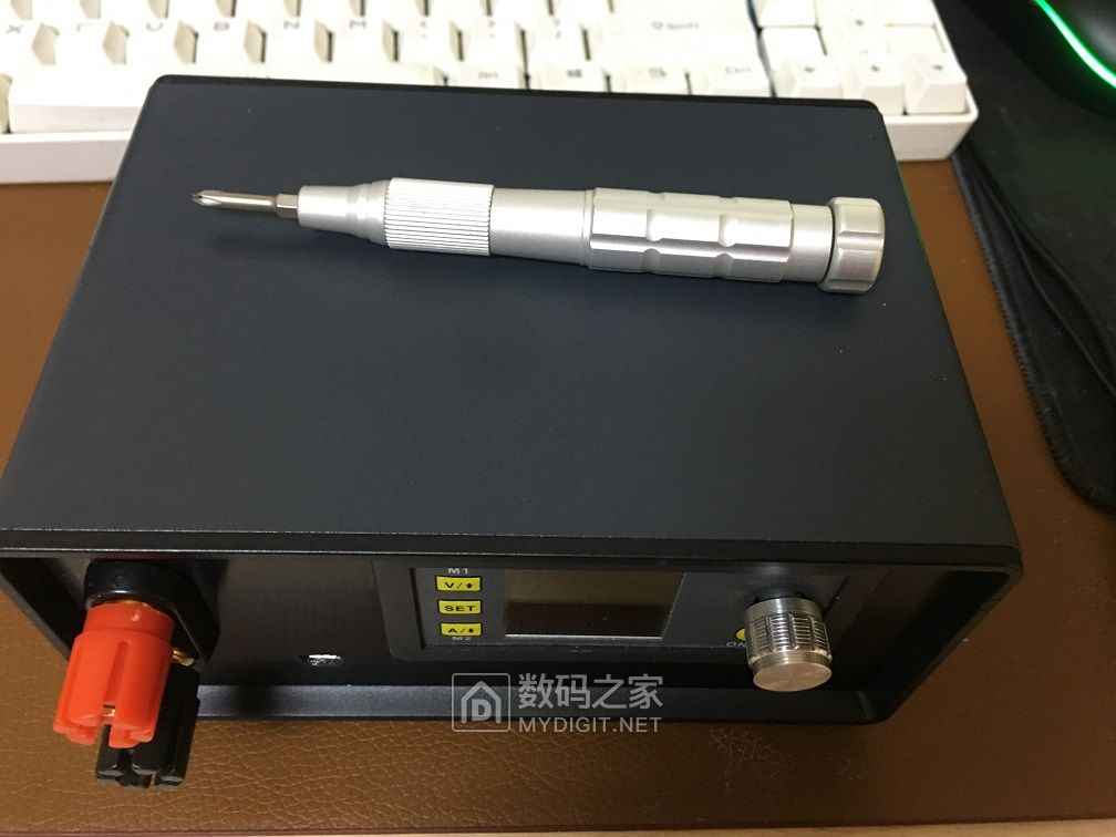

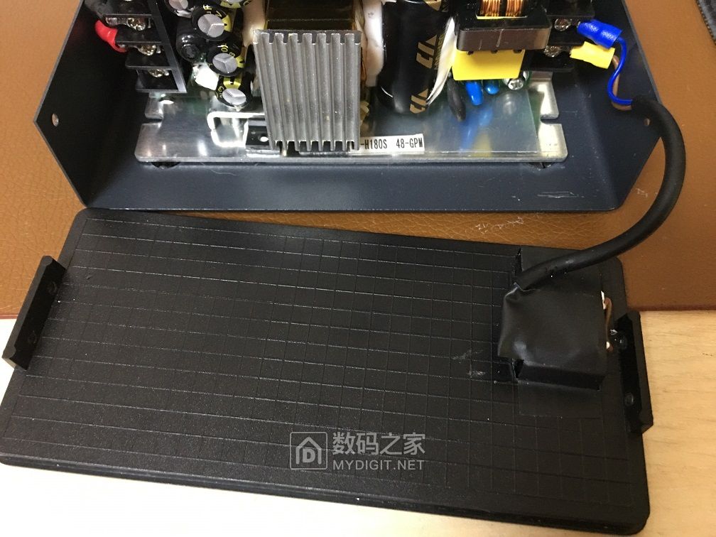

铁壳不好打孔,所以直接用3M的双面胶粘上去的,实测强度没问题,之前拆过一次,螺丝刀都快撬弯了才拆下了,
接线处用胶布处理了下
180W输出下基本没什么温度

 楼主| 发表于 2020-7-8 10:16:33 | 显示全部楼层
sunnyquan 发表于 2020-7-8 10:05
这个电源没有微调么,没有加个可调电阻上去,上个几伏电压应该可的吧?
有微调,标准电压是48V,微调到56V了

 楼主| 发表于 2020-7-8 10:52:08 | 显示全部楼层
拆机专家123 发表于 2020-7-8 10:35
80v的开关电源淘宝一大堆,楼主不备个吗
还真没找到,而且就算电压合适,大小也不一定合适,就算电压大小都合适,功率肯定不大,这个是找了好久才找到各方面都最优的方案了

 楼主| 发表于 2020-7-8 10:52:48 | 显示全部楼层
yandachuan 发表于 2020-7-8 10:42
满载使用的情况非常少的吧。
非常少,连用的次数都少

 楼主| 发表于 2020-7-9 09:02:03 | 显示全部楼层
xuexueba 发表于 2020-7-8 17:21
把都电容换成红宝石或者黑金刚或台系电容更稳定些,国产大厂电容也不错,不一定比台系电容差多少。 ...
手头刚好没有,就没换,国产的只要正规厂家的东西都不差,至少用是没问题的,而且电源用的也不多
