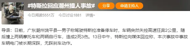

是的,特斯拉又 “ 失控 ” 了。

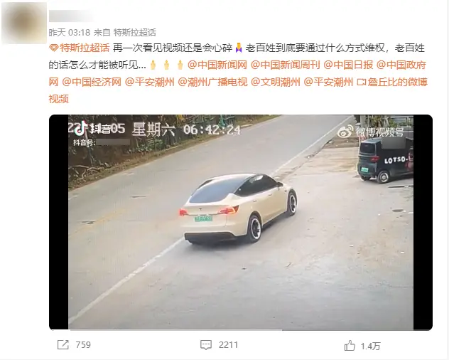

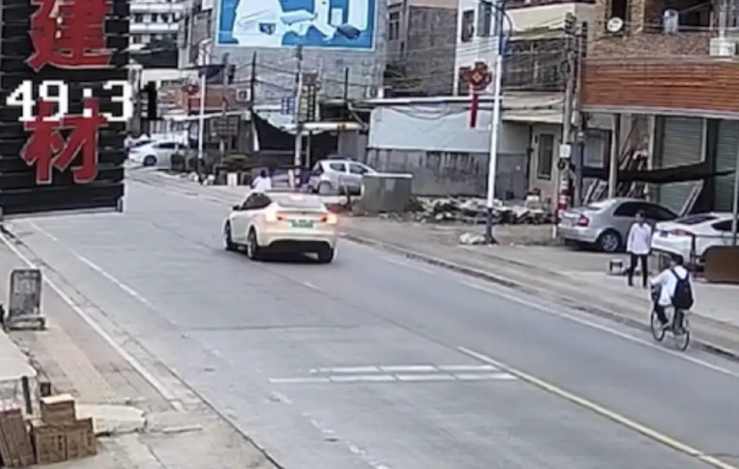

在广东潮州的这起车祸里,特斯拉高速狂奔了 2 公里,并且非常不幸的是,这起事故造成了 2 死 3 伤的悲剧。
车主家属把监控视频公布在网上后,各路人士都对着视频细节开始了蛛丝马迹的推理。
有网友提出,视频里刹车灯亮了,判断车主肯定在踩刹车,特斯拉 “ 刹车失灵 ” 实锤了。。。

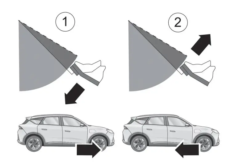

但其实这不一定是踩刹车的问题,在单踏板模式下,松开电门,车辆会减速回收制动能量,当加速度达到一定值时,刹车灯就会亮。

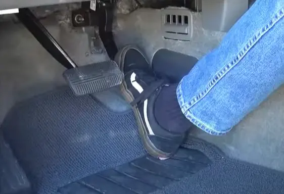

也有很多人争论的焦点是特斯拉的单踏板模式设计,认为是长期只使用一个踏板,才造成了这种紧急情况下错把油门当刹车。
这个设计是否合理,不同人有不同的见解,差评君也问了身边几个开电车的朋友 ( 包括特斯拉车主 ),他们觉得可以接受。
只不过特斯拉的单踏板模式有没有影响到用户的驾驶习惯,确实不好判断。
至于这次事故是不是错把油门当刹车,谁也没法现在就下定论

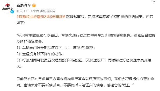

11 月 13 日,特斯拉官方也进行了回应:后台数据显示车辆电门被长期深踩,刹车全程没有被踩,同时驾驶员有短按P挡的操作,制动灯也随之快速点亮熄灭。
这一次特斯拉的回应速度倒是快了不少,结果也就一句话,车主没踩刹车

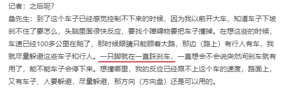

然而,车主也在 14 日通过 @ 大河报的采访发声,坚称自己一直在踩刹车
一边说踩了,一边说没踩,这个似曾相识的感觉啊。。。

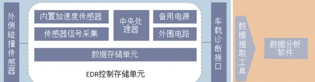

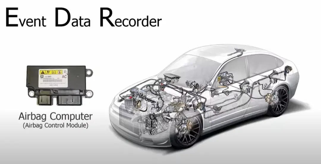

EDR( Event Data Recorder ),也就是事件数据记录系统,它能够记录车辆在碰撞前后的关键行驶数据,就像飞行上的黑匣子一样。
在实车上,EDR 长的也就是个小盒子,一般被集成在安全气囊控制单元里。
它可以监测车辆的加速度、碰撞等实时状态,当车辆状态达到触发阈值时,EDR 控制器就会将前后几秒钟内的数据记录,即使车辆断电也不会受影响。

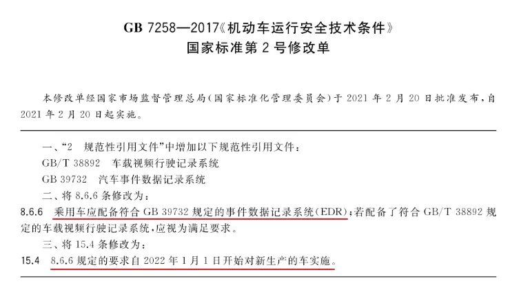

但现在,我们国家所有新车也都有 EDR。

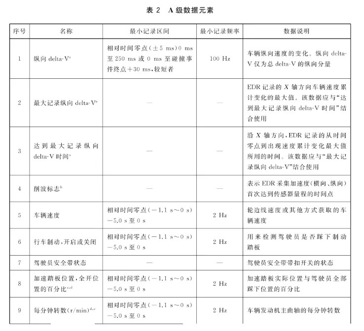

根据 GB 7258—2017《 机动车运行安全技术条件 》第 2 号修改单的规定,从今年 1 月 1 日起,所有新车强制配备 EDR。
另外,在 GB 39732—2020《 汽车事件数据记录系统 》 里,还规定了 EDR 记录信息必须包括速度、加速度、车辆制动状态、加速踏板百分比等 17 项数据。

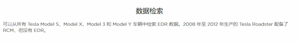

不过,我们的国标虽然是今年才开始强制实施,但特斯拉的车型,除了 08-12 年生产的 Roadster 之外,都是一直配有 EDR 的。

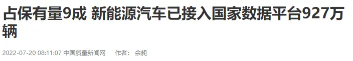

首先,一般新能源车的运行数据不会只有一份,车辆 EDR、车企服务器各有一份,同时在新能源汽车国家监管平台也会有一份,还不包括交警通过道路设备获得的测速、监控这些数据。
车企服务器和监管平台上的数据是采样数据,可以理解车辆如果在 1 秒内产生了 10 条数据,只会上传 1 条到平台上。
这就是为什么特斯拉官方能通过后台数据判断车辆的状态,不过,如果特斯拉想要修改数据,那他们只能改自己后台的这一份,另外两份数据并不在他们手里。
至于 EDR 的数据,它是本地存储的,也是最全的,假设车辆在 1 秒内能产生 10 条数据,EDR 都能采集下来。
而且在车辆中, EDR 记录的这些数据是独立于车内其他系统的,采集的也是油门开度、制动踏板状态这些原始数据。
就算车机抽风了,把油门识别成了刹车,那 EDR 也不会弄错你踩的是哪个。
并且这些数据只在车辆本地存储,仅通过物理接触读取,只要车主不把车辆交出,车企就不可能获得。
而且按照标准,EDR 设备不能由车企生产,而得由第三方厂商生产,像特斯拉的 EDR 就是博世制造的。
这一系列的设计,保证了 EDR 最重要的一个特性,只能读取,无法修改

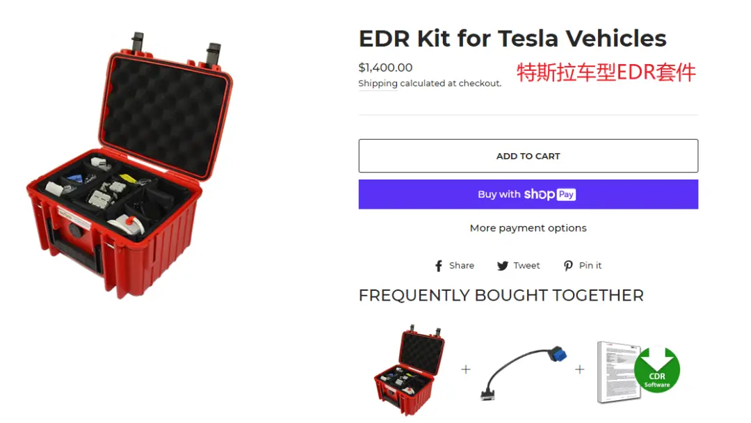

实际上,之前特斯拉在北美已经专门推出了一项业务,支持车主调取自己车辆的 EDR 数据,你只需要购买下面的设备,并通过专门的读取软件就可以做到。
花个一万块,想看数据自己就能看。
不过这项服务目前还只是在北美上线,差友们就别浪费这个钱了。( 不是说你们没钱 )

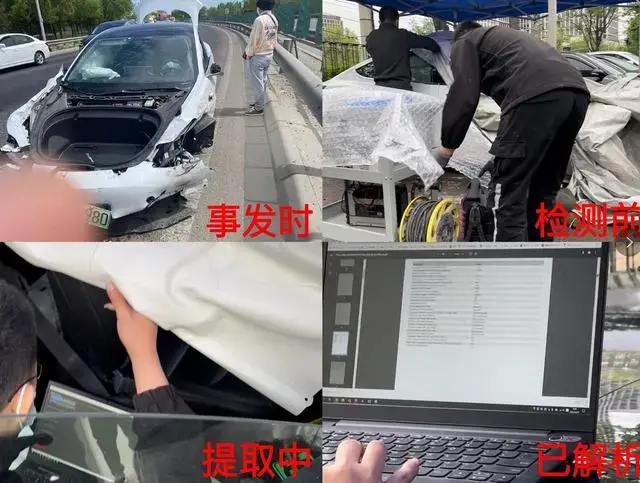

实际上,在国内就已经有用 EDR 数据作为责任判定关键证据的案例了。

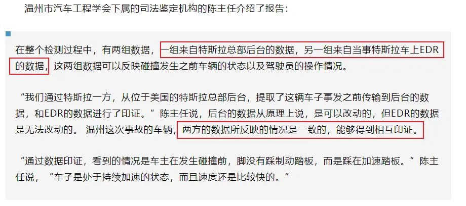

前年在温州发生的特斯拉事故,司法部门通过对比车上EDR数据和特斯拉总部后台的数据,在两者一致后才确定结论。
今年 4 月份,北京机场二高速上,也是一辆特斯拉发生事故,车主说刹车失灵,但最终通过调取现场 EDR 数据,证明是踩错踏板导致。
