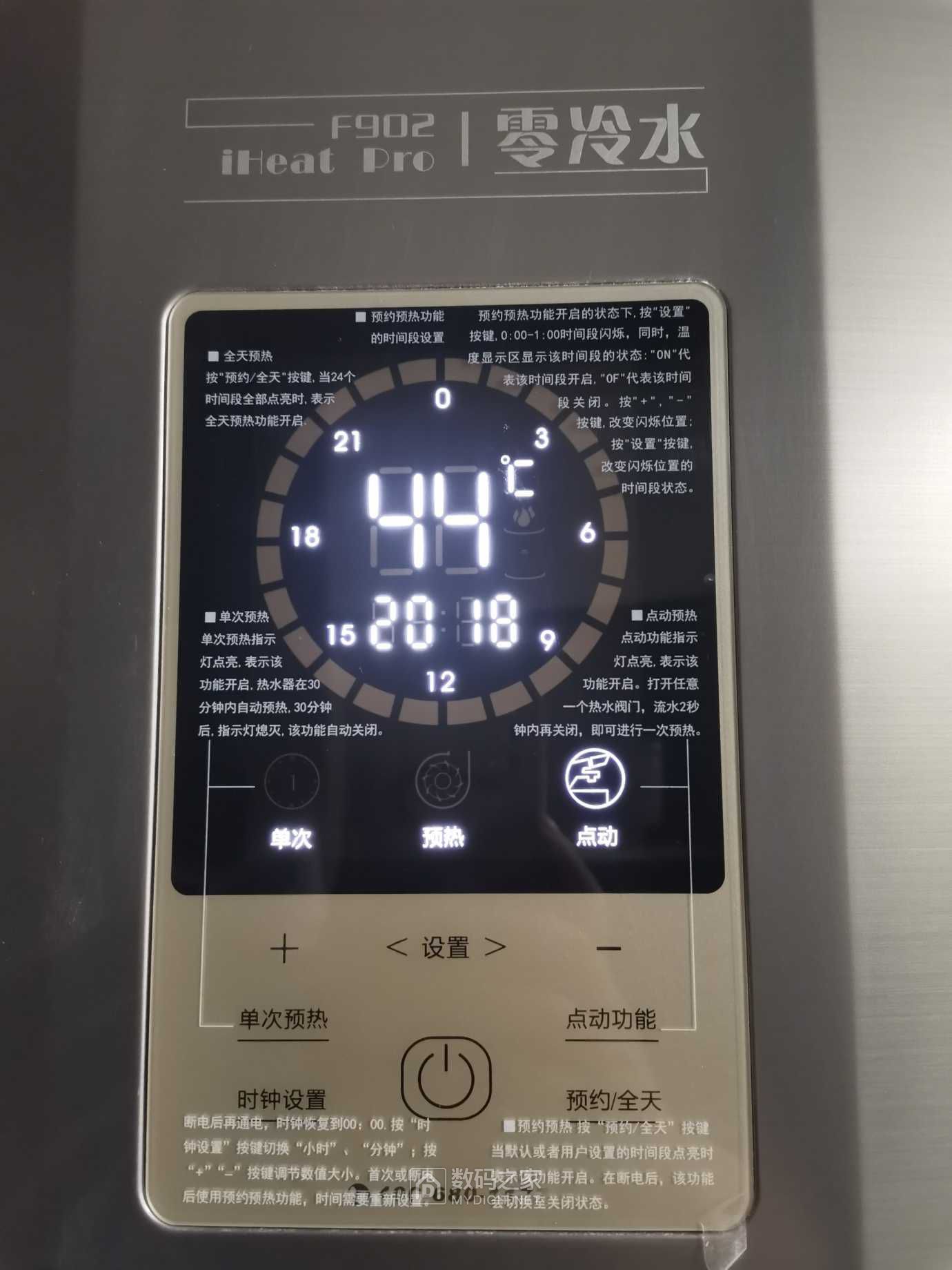

    前锋零冷水热水器,因为最后一个卫生间距离较远,所以选择有回水功能的热水器。前锋在全国不算太出名品牌,但在川渝地区影响还是较大,用户率猜测占一半(从刚来成都租房,到买的二手房,但卖了房换新房的过渡期租房,以及自己的新房都是用他),军工出身,用料足,在寿命期内,基本不会有啥毛病。

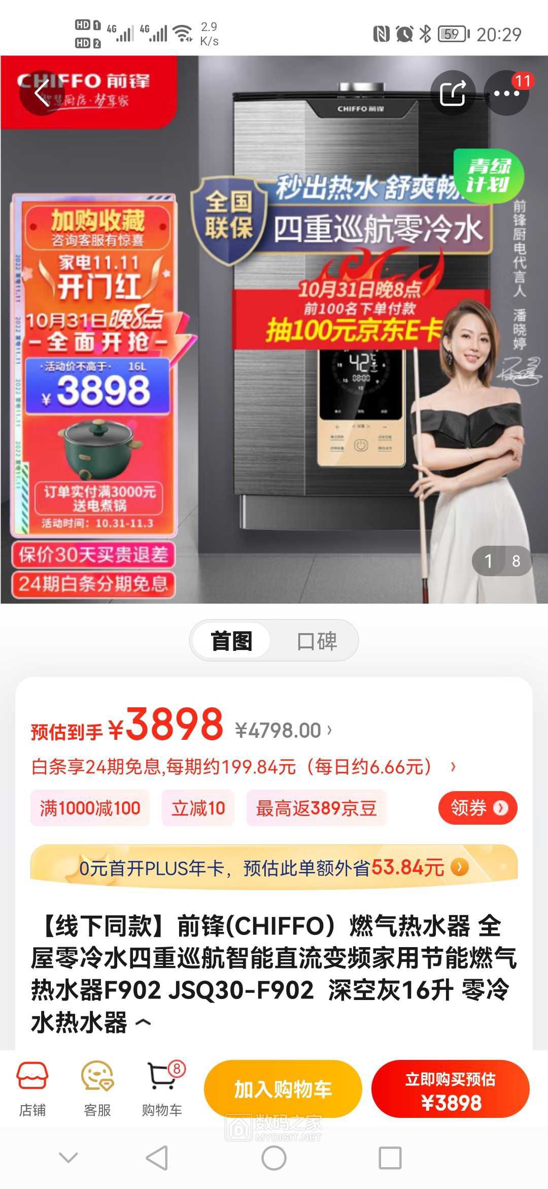

   不过,这种带循环加热功能的价格不便宜。而且现在价格居然还更贵了(去年苏宁实体店入手3400左右)
    要用热水前在点动模式下打开热水龙头一秒左右关闭,然后准备下毛巾、牙刷,基本就循环好了,再打开就直接出热水了。也可以全天开启,但显然经济性太差,浪费燃气。也可以单次预热,管半小时,单要跑到厨房来按一下,太远了。也可以以时间定时循环,但得保证时间校准,设定早上起床时间循环一下,这样起床直接打开就是热水。问题来了,这个时间怎么改8025?

你的机器应该是没有备用电池的问题而不是晶振精度的问题,需要看到主板才能琢磨怎么改动。 ...
强排还有用电池的?
 楼主| 发表于 2022-10-30 22:26:17 来自手机浏览器 | 显示全部楼层
慕名而来 发表于 2022-10-30 22:23
我是说,但凡断电归零的时钟都是控制时钟的芯片没有备用电池,如果你说的改8025是想解决时钟断电归零的问 ...
提了断电归零问题了?
 楼主| 发表于 2022-10-30 22:36:33 来自手机浏览器 | 显示全部楼层
慕名而来 发表于 2022-10-30 22:30
抱歉,领会错误了。
其实我就是看到显示时间的就手痒

确实挺实用的,就是这个价格有点太贵了
一般这种要用个十多年,而且要供应一个厨房和两个卫生间,还是弄个好点的。

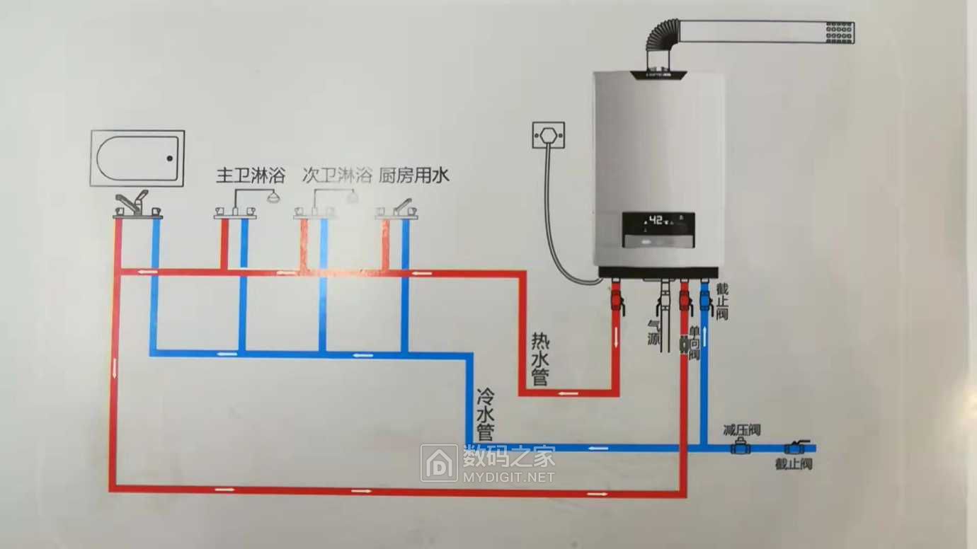

原来还有这种热水器,那水管用量(长度)是不是还得翻倍?
从最远端热水用水点侧,安装一根回水管到热水器。就可以实现热水循环,把配水管里面初段冷水循环回去重新加热。这样放水时候,也就出水口到主这段五秒钟不到的冷水。
原理图如下
实际接法中,回水管到设备处,经过单向阀后,是与冷水管相连后进设备。
