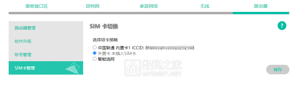

发表于 2024-6-2 02:16:33 | 显示全部楼层 |阅读模式

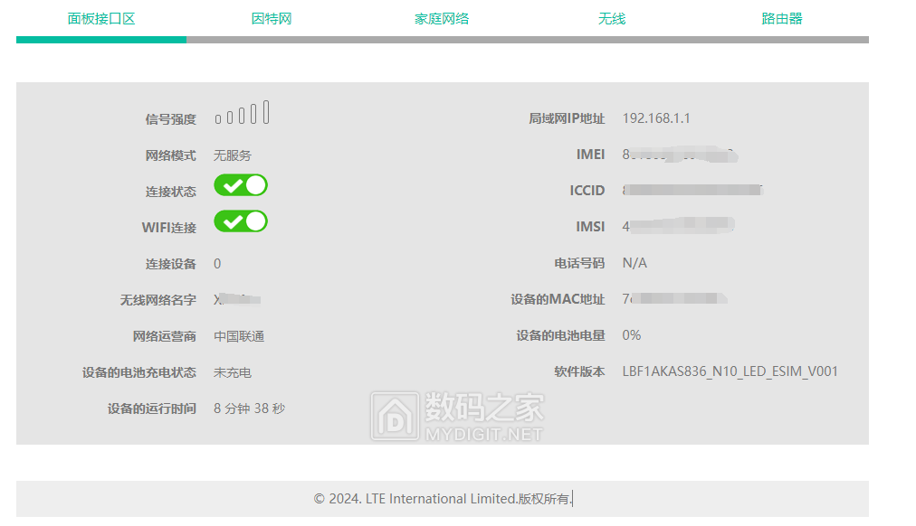

界面如下,本身有sim卡槽,插卡也可识别,信号强度也有显示,也能选择外置卡,信号灯也亮绿色,但手机连上就是不能上网。AT指令删除串号执行OK,但写入时报错,所以也改不了串号。谁遇到过这种wifi,指点一二啊?标签显示上海诺行,型号M03X

最新动态,把esim芯片拆了,飞了一根线到外置sim卡插槽,插了自己的卡,上网四天了,还没遇到所谓云控。内置和外置卡显示同一个ICCID号码,但不影响使用。
