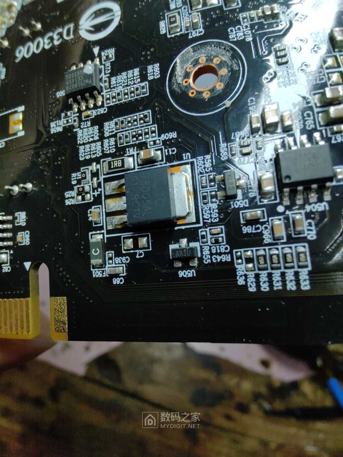

[电脑] gtx970 显卡,78D05管旁边的AA3U是个什么管?
发表于 2020-12-27 10:52:46 来自手机浏览器 | 显示全部楼层 |阅读模式

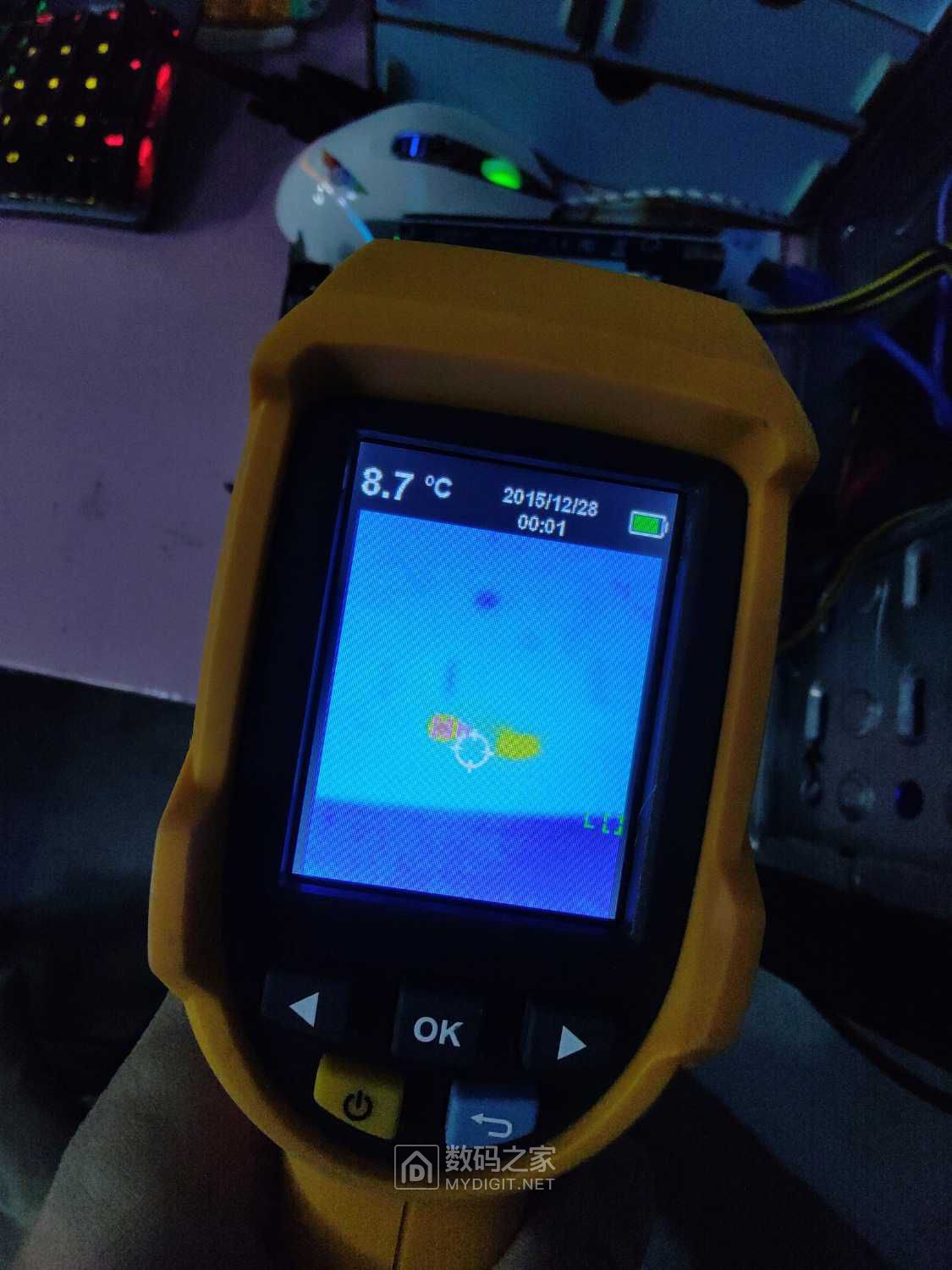

本来是亮机,跑分黑屏,拆了发现进了一个显存和gpu一脚角有液态金属,用吸锡枪吸了下,还是跑分黑屏,然后用热水冲洗了下,吹干,进系统没一会儿就黑屏了,再开机就不亮了,用热成像看了下,这个AA3U和旁边的几个电阻发热,这个AA3U百度不到丝印型号……
后来把AA3U拆了,几个电阻还是发热,和没拆AA3U的时候一样。现在GPU,显存无供电,有5V和3.3V供电。
有没有大神知道是什么原因。
 楼主| 发表于 2020-12-27 12:04:28 来自手机浏览器 | 显示全部楼层
msi12 发表于 2020-12-27 11:49
直接去假货宝搜,说不定有
目测是个通用晶体管
搜不到,所以来问问大神们
 楼主| 发表于 2020-12-27 12:05:19 来自手机浏览器 | 显示全部楼层
orsonzou 发表于 2020-12-27 11:50
U开头的,是IC呀
三个脚的ic  不会吧
 楼主| 发表于 2020-12-27 15:12:18 来自手机浏览器 | 显示全部楼层
短暂的幸福 发表于 2020-12-27 15:04
发热并不代表它就一定损坏,肯定有短路的地方,上液金,而且显存和GPU一角渗入了液金,用吸锡器和水冲洗一 ...
嗯,很少得液金,估计是从哪里漏上去的,没清理之前只是跑分黑屏,烤鸡都可以,但是烤鸡频率不对,只有800m的样子。有空再用热水冲洗一次看下。

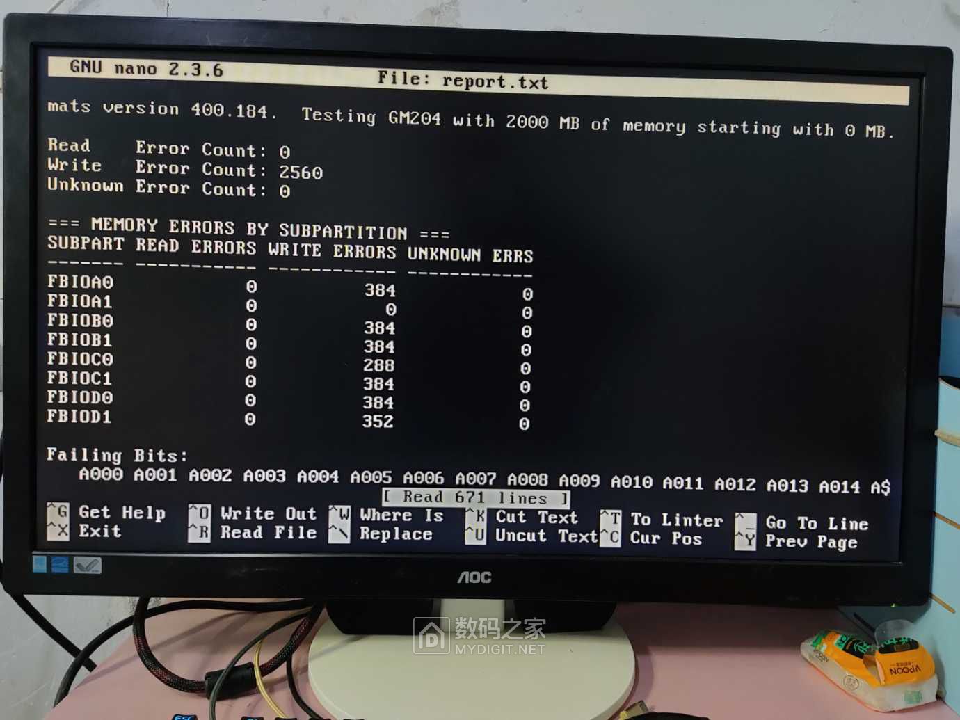

我有热成像,还用什么松香大法,后来在充了一次,强力冲洗,起码80度的水,冲了能亮机了,不过得降频用,不然跑分黑屏。后来晚上又给补焊了下核心,可以玩游戏了,还可以超频跑分,不过玩个二三十分钟就突然白屏死机,重启才行。默认频也是一样的白屏
 楼主| 发表于 2020-12-28 15:47:07 来自手机浏览器 | 显示全部楼层
跑了2g的显存和,这种不算显存有问题吧?
 楼主| 发表于 2020-12-31 21:08:38 | 显示全部楼层
天使的魔翼 发表于 2020-12-28 17:00
怎么感觉像显存有问题
加焊了GPU  能跑分  能烤鸡半个小时以上   但是玩游戏随机白屏或黑屏死机  有可能10分钟有可能5分钟  有可能40分钟
