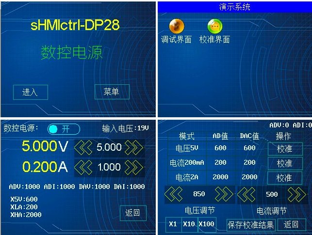

 楼主| 发表于 2019-7-18 21:30:14 | 显示全部楼层

.sz 是源代码工程,昨晚已经更新了傻瓜包,编译好的
http://shmictrl.com/shmidoc/?key=3172287182
