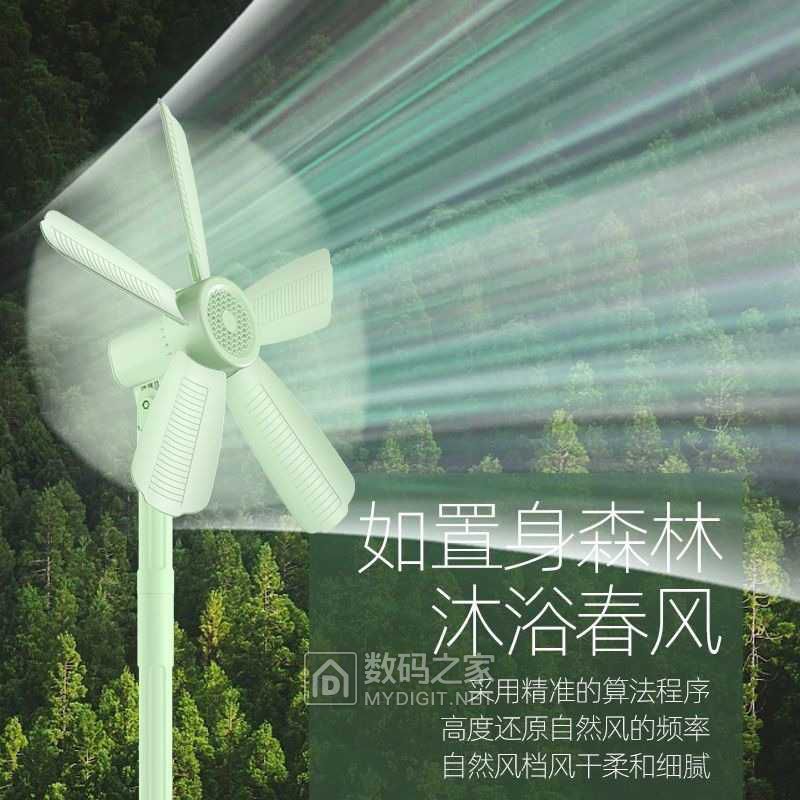

家里的落地小电扇忽然不工作了。我想着电风扇无非就是一个马达,没什么难度的,就拆开来看看。发现是线断了,心中暗喜,这样简单的活只要拿电烙铁把线焊接上去不就好了吗?于是我就拿烙铁焊接好重新安装上去。结果风扇是正常运转了。可没两三天又不工作了,我拆开一看,电源的线又扭断了,这次是两根都硬生生的旋转到最后扭断了。我再把扭变形的那段线切剪掉,重新接到电机上面,这次我不安装回去了,我插电一看,果然电机带着电源线一起扭着旋转,我头大了。这个是怎么回事啊?不懂原理没法修啊
风扇大概做成落地电风扇这个样子的,不是吊扇。扇叶外面是没有保护罩的。
发表于 2025-7-13 15:40:58 | 显示全部楼层
这种找来的照片有毛用?

发表于 2025-7-13 22:47:38 | 显示全部楼层
是这种风扇吧,这个要把三角铁挂钩固定住就不会扭电线了
发表于 2025-7-13 23:04:26 | 显示全部楼层
这种电机就是这样子的,不是脱落螺丝,里面有一根扭弹簧,通电一瞬间扇叶反转,扭弹簧同步顶回去,扇叶变正转,电线就不会跟着转了
 楼主| 发表于 2025-7-13 23:16:21 | 显示全部楼层
的确是这类的风扇,里面的确是有弹簧的,的确是弹簧顶回去正转出风的,现在就是风扇扇叶转然后电线也被带着旋转就扭断了
