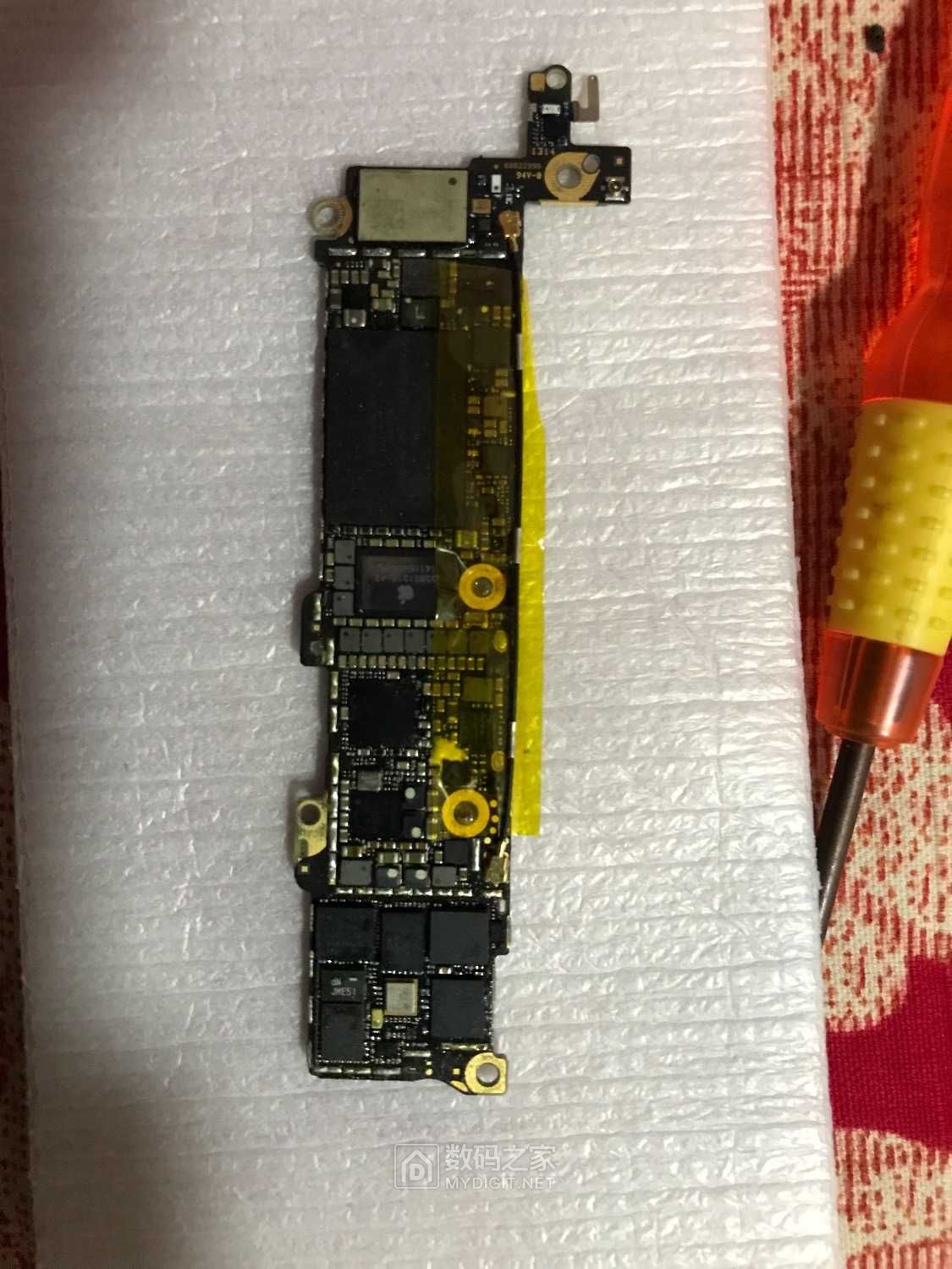

凑个图,这主板是我弄u2清理焊盘弄掉一个点,也没有显微镜直接用丝接到旁边电容,然后用704固定:lol:
