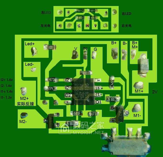

本贴已发于拆机版,但对光电管和358部分的工作原理没看懂,特在本版向大神请教。若版主觉得这样发不合适,可以把拆机版的帖子删除,谢谢~
成品跟笔车,电源是4个纽扣电池分别串成2组各3v,测量时电池已经衰减。打开开关,在白纸上会一直原地向左转圈,直到遇到黑线开始循线走。
抄的电路可能有误。
主要疑惑在于:1光电管的反馈和LM358的工作逻辑;2为什么不用左右两路对称独立设计(白纸上直行)而是做成现在这样,有什么好处;
求各路大神不吝赐教~
更新另一款的电路板,原理和参数完全一样:
 楼主| 发表于 2020-10-28 22:31:04 来自手机浏览器 | 显示全部楼层
邓穿石 发表于 2020-10-28 14:47
运放1的IN-有分压1.2V,运放2的IN+有分压1.8V.
白地反光高的时候信号电压高于1.8,只有运放1通电,单轮动力 ...
能帮忙再具体讲讲光电小板in的输出么?越想越晕。只有左边收光/只有右边收光/两个都收光/两个都没收光分别输出啥呢
 楼主| 发表于 2020-10-28 22:36:19 来自手机浏览器 | 显示全部楼层
我理解左右都通(白纸)应该1.5v?左通右断3v(黑线右拐)?右通左断和两个都断全是0?但和您分析的以及实际走法就完全不一样,越想越乱,也不知道错哪儿了
 楼主| 发表于 2020-10-28 22:43:13 来自手机浏览器 | 显示全部楼层
完全悬空时是两个轮都转的,放在无线条背景就只左转,这个我都无法理解是为啥:cry:
 楼主| 发表于 2020-10-29 16:07:11 来自手机浏览器 | 显示全部楼层
邓穿石 发表于 2020-10-29 10:53
好吧,我是这样理解 的看图:
您可能没注意,我的基础理解就有错误,我以为白纸in应该1.5v而不是高于1.8v(两个光电管串联平分3v),左白右黑3v(左边短路右边断路),右白左黑和全黑都是0v。能说说为啥白纸输出高于1.8,通一个介于1.2和1.8之间,全黑低于1.2么(基础太差,见谅),感谢感谢
 楼主| 发表于 2020-10-30 10:54:29 | 显示全部楼层
邓穿石 发表于 2020-10-30 07:41
你的理解方向是对的。全黑全白都应该是在1.5左右,左白右黑高电平右转,左黑右白低电平左转,总之在边界 ...
非常感谢!更新了另外一款的电路,原理和参数几乎完全一样,可以排除抄板错误。昨晚又试了下,确定纯黑(黑房间空置)两个轮都直走,但一放在任何非黑纯色表面就会左转,真是见了鬼。。。不想了,头大,反正大概理解了
