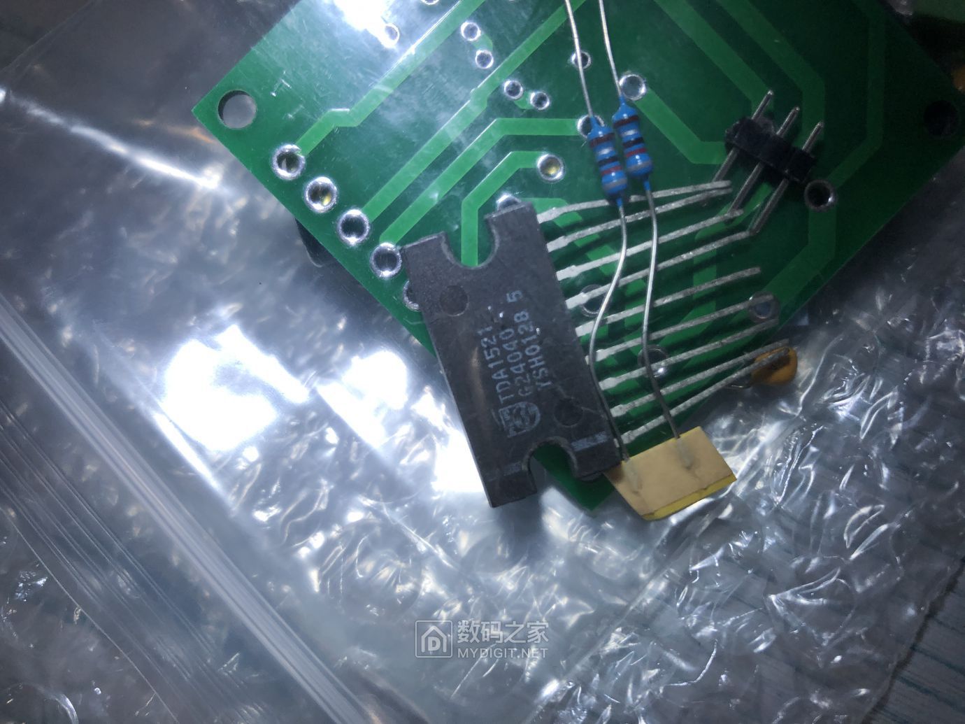

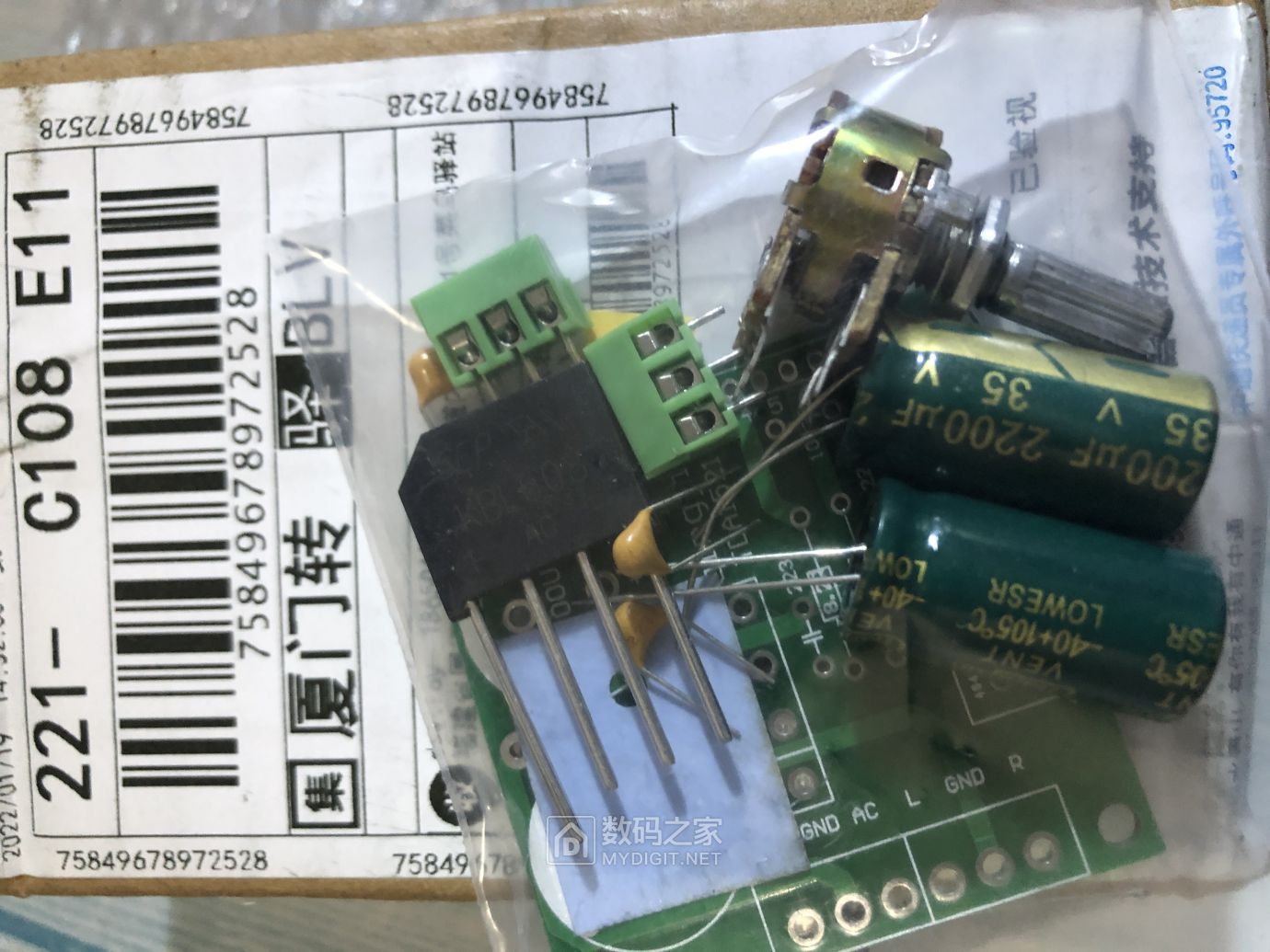

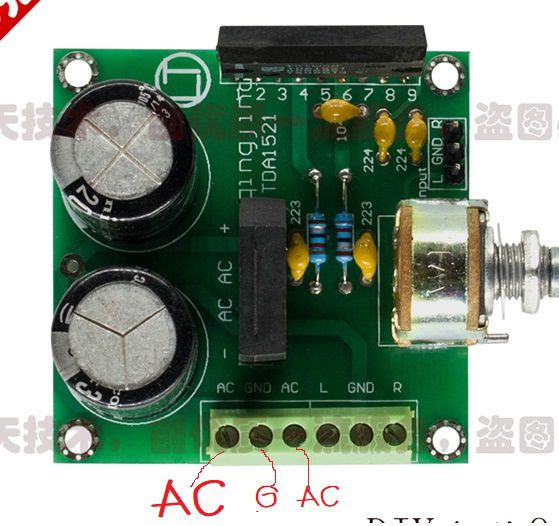

    同时也看了某位大神推荐说TDA1521可以入门,很优秀。所以立刻买了新的铝壳音箱(哎终究对小白来说还是成品好啊)和TDA1521简单版自己焊接了, 不贵就9块钱+5块运费
从漫步者低音炮把电压器拆出来征用了
第一次想玩功放板就遇到硬茬,这竟然需要双电源输入,幸好低音炮里面是,万幸啊,为了了能寻找简化替换这坨电源我也发帖求大神支招了,帖子在这里,里面有大神们很多干货啊,有需要的朋友点击去学习吧:https://www.mydigit.cn/thread-297011-1-1.html)然后就裸板甚至都还没配散热块(因为我找不到,而且很怕--因为听说这1521背后决不能碰地立刻爆炸的,这对小白来说简直就是噩梦哑弹,所以干脆就裸着反正天气也凉快又不开大声始终是温温的哈哈)试听了大半个月。。。。

part 1  工具篇
外壳开螺丝牙好固定集成让外壳当散热用,
汐汐下单购买等了几天,刚好小白现学现用学习开牙方法,
没想到丝锥开牙还是挺好玩的哈哈
先前有计划时购买的IO端
春节从老房床底翻出来的陈年硅胶(04年左右买的吧那时候用来压制P4cpu的哈哈哈)
和捡来的韵母防爆隔离片(其实是杀了好多个开关电源后幸运在杂物箱角落没被我扔掉的,不然又要杀一个)

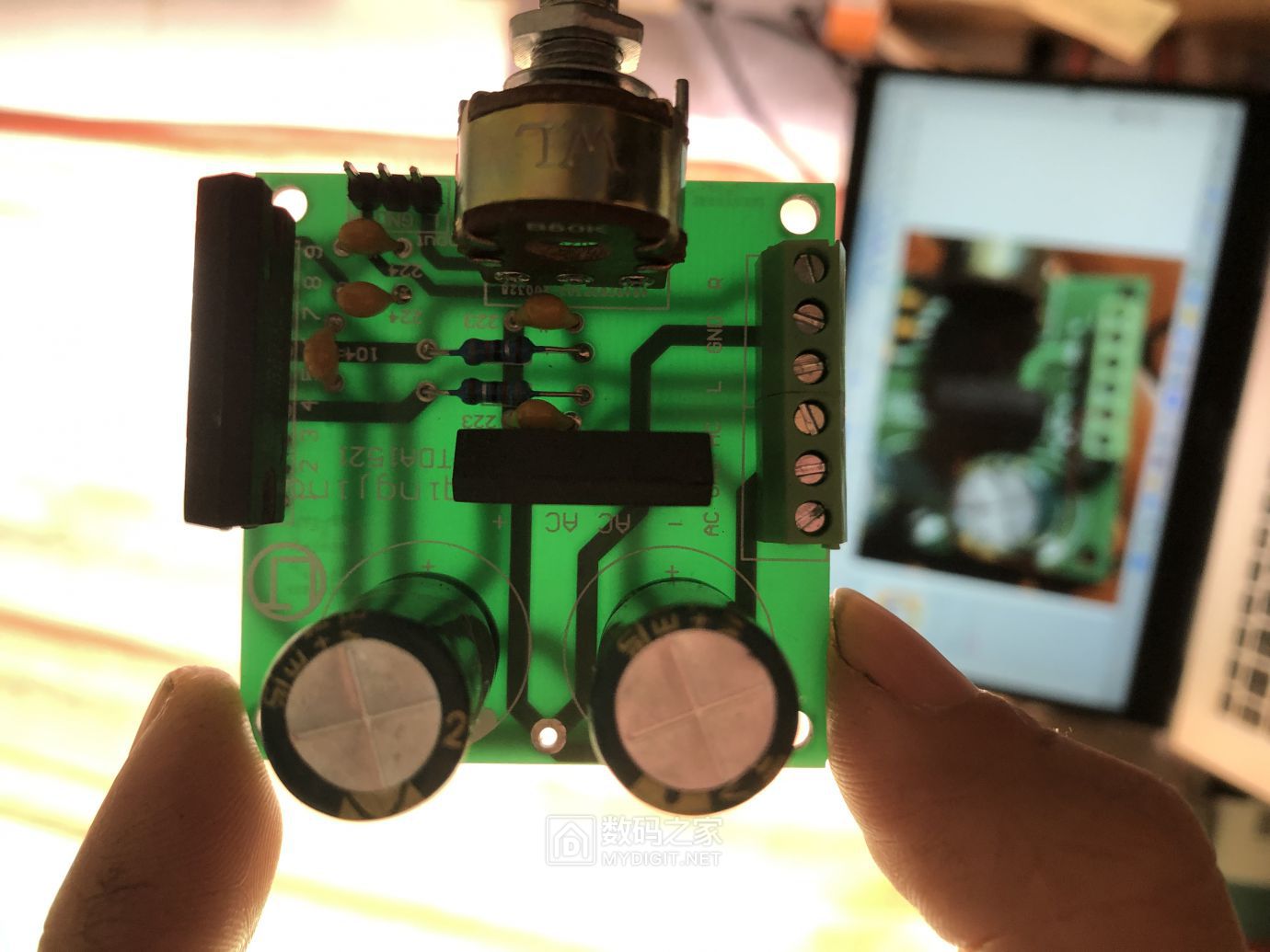

         难点就是 壳子啊扣去边厚里面宽度只剩下46左右了,但是板子是50啊,所以只好 用斜口钳把觉得能截去的电路板 慢慢剪掉了 这一步很费劲 又不敢用力 结果必然是歪歪扭扭的 而且把最大危机暴露出来了上图说话:
上面那块是集成的固定板 必然不敢乱动,而电位器又是在前面必须按这个方向塞进去也不能动,鞭炮电容更是不敢靠近,所以只能从下方绿色端子这里下毒手,脑热立刻动手,把绿色拆焊下来后才反映过来这可声音输出和AC输入啊 外壳是铝的导电啊芭比Q了。。。。。。 已经下手了 不好反悔了
将错就错吧 继续剪直到那排焊点全部销掉一半才刚好能塞进盒子,后立刻下单买了这个

啥? 就是买IO件装的袋子呀,我估计塑料嘛 应该是绝缘的 所以就用上了 剪了然后铺到壳子的电路板轨道里 再用力把板子塞进去。
而且涂了硅胶和垫片很黏啊勉强塞进去后 里面确实空间狭小啊
索罗母都很费劲啊 确实不敢随意再拆怕后背漏了 爆炸了
如图:
赞美神 完美啊
这下完美绝缘 安全了 万幸

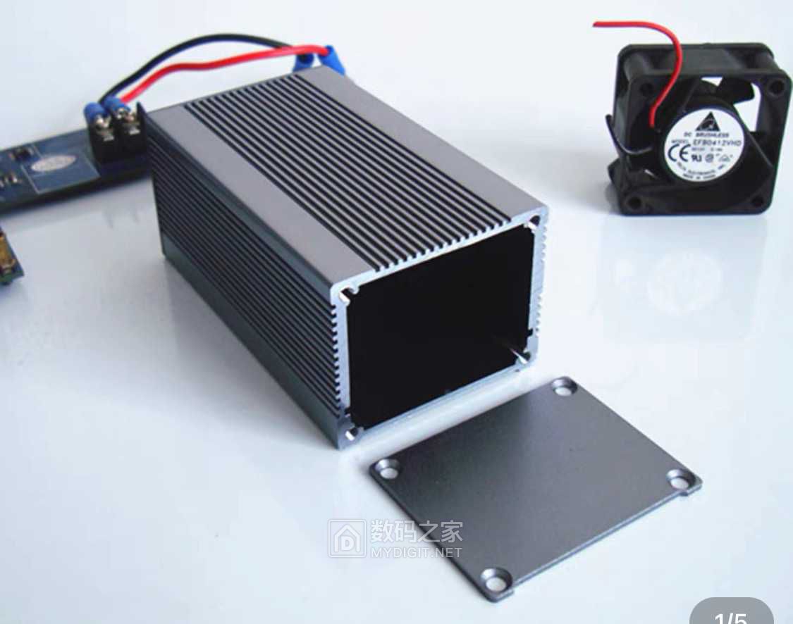

好,这是边角料随意做的,缺后盖和各种螺丝,不过是玩玩鲜,我又买了一种壳子看起来散热可能好些,以后找时间再换壳子再改好看些  先玩一阵

只能先这样了 已经购买了↓这壳子
到时候再改到新壳子里去 再弄完美些 先玩先听歌
