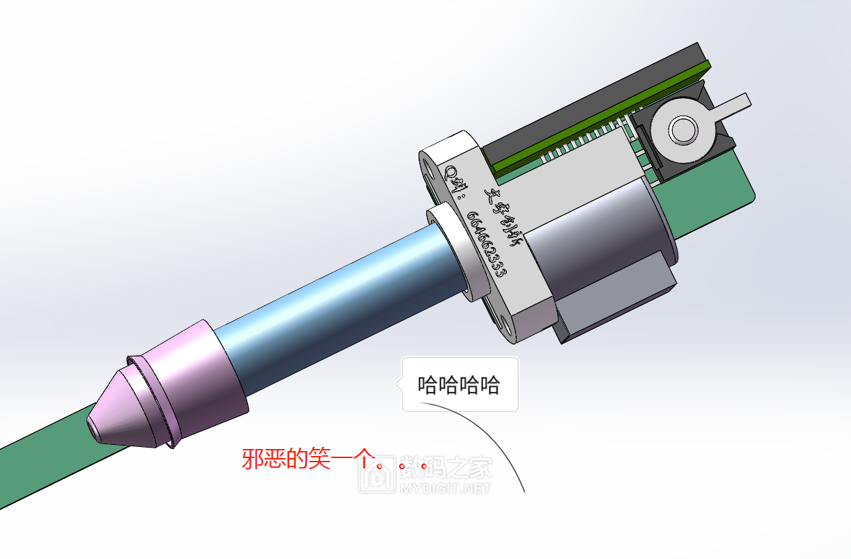

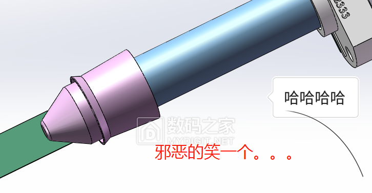

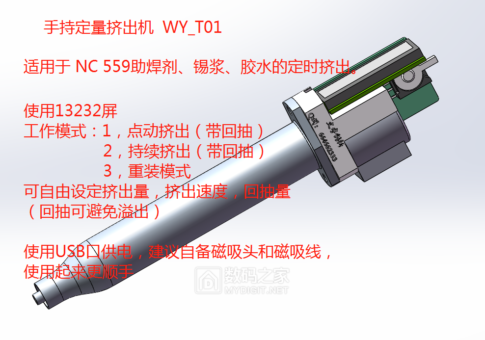

应用场合:
1, NC 559 助焊剂的定量挤出。
2,红胶的定量挤出,双面PCB贴片打样时相当有用。
3,光固绿油的定量挤出,
4,锡浆的定量挤出, 在小量手工贴片时相当有用。。
做完这货,里边最贵的,居然是那么几个塑料件。。。 哎。。。 做手工就的不值钱啦。。 做高科技的才值钱。。。
3个塑料件, 打样花了50块钱 。其它最贵的。。应该是管里的NC 889了。。:titter:

 楼主| 发表于 2020-7-14 18:42:17 | 显示全部楼层
whgf 发表于 2020-6-8 08:27
长时间不用是否堵头,造成不能正常使用。
我在锡浆里加了少量NC559,不会堵
 楼主| 发表于 2021-7-22 08:25:57 | 显示全部楼层
jmshyhyc 发表于 2021-7-9 15:51
大佬这个能改成加热的吗?
嗯,,得看你要加热到多高的温度, 这个塑料针管应该能受个40度吧。 再高温度会变软。
