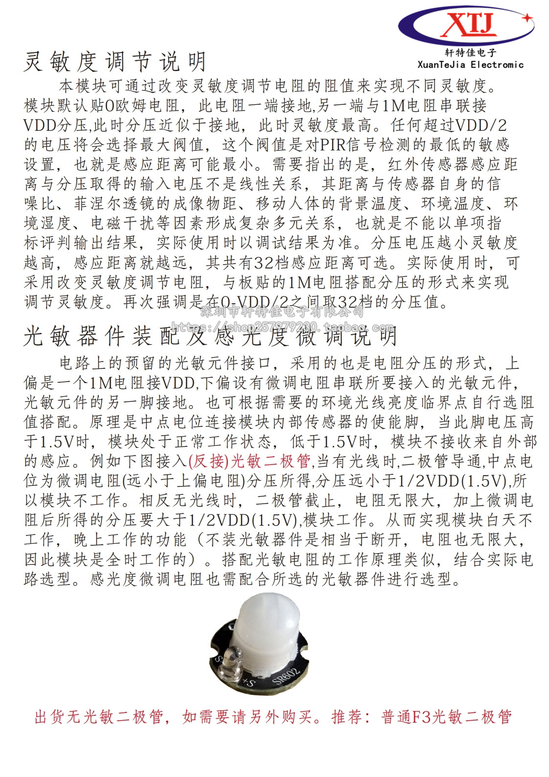

人体感应模块需要配一个二次检测模块,既要检测到人在附近,还要检测到人手的靠近。不然的话,它会在你眼皮 ...
我看到一个微型的SR602,感觉可以改改,感应距离0-3.5M,不知道能不能调到5-15cm,这个好啊,待机电流20ua,,直接锂电供电,升压板5V接待单片机和舵机,掉电模式下几乎不走电,如数数据准确全程待机估计30ua。。就是输出高电平得改改程序,高电平唤醒掉电模式,没搞过,,,,
它的参数
感应距离:最长5米;推荐0-3.5M。
输出:高电平,H = 3.3V,L = 0V
电源DC:3.3V-15V
静态电流:20uA
 楼主| 发表于 2021-10-24 13:50:05 | 显示全部楼层
走错房间 发表于 2021-10-24 12:41
去掉菲涅尔透镜可以降低感应距离。
也可以用某些塑料片代替菲涅尔透镜,感应距离可以降低到几厘米,不太 ...
可以调,就是没算明白
