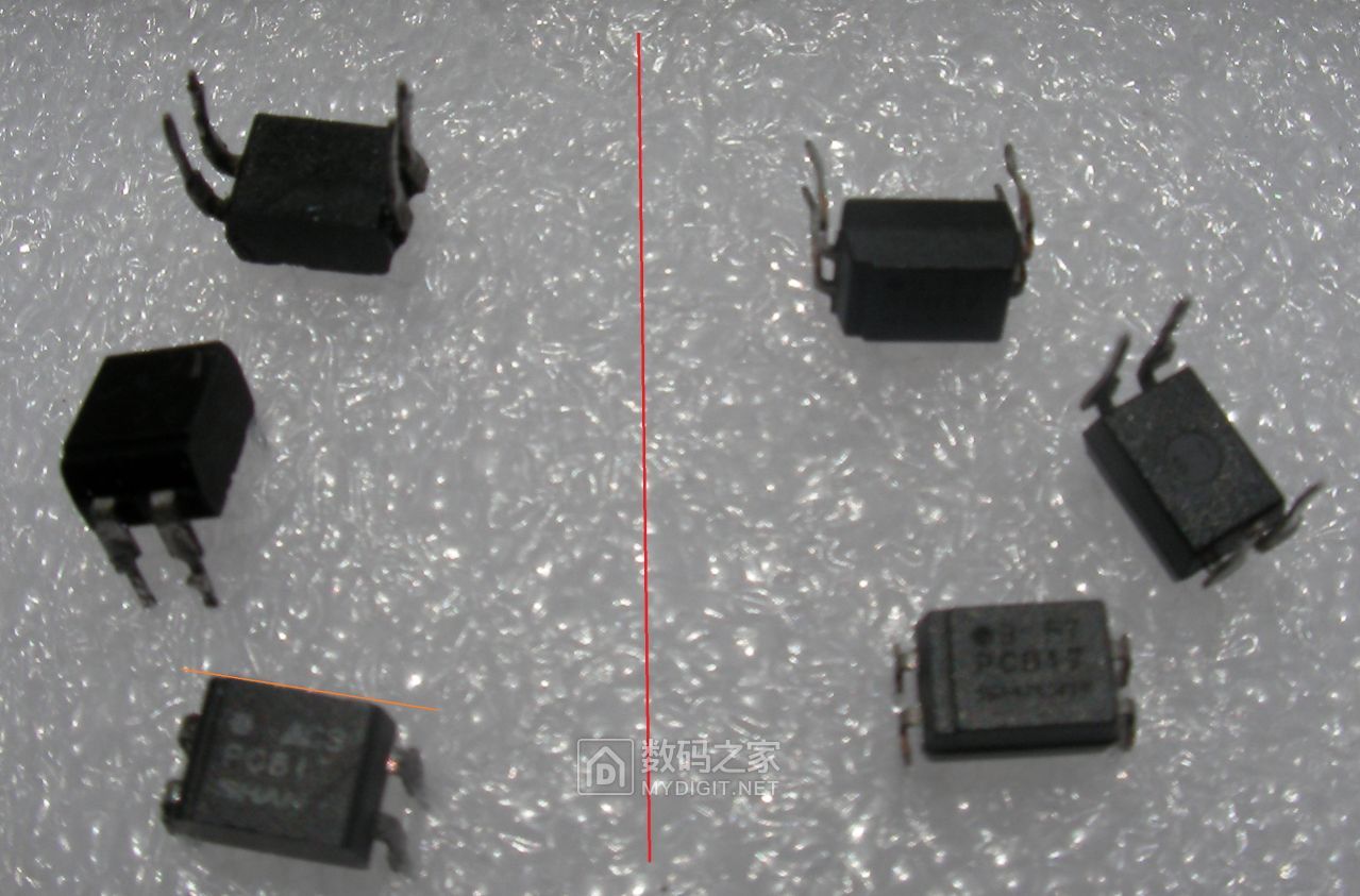

修开关电源需要换一个817的光耦。
从元件盒里找出几个拆机下来的,突然发现有几个好奇怪。
可能是我少见多怪。
下图左是奇怪的,右边三个是正规的。

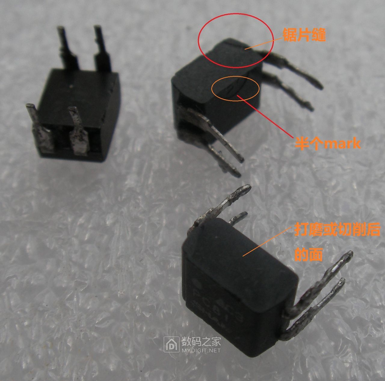

这三个侧面不但没有合模印,表面还有切割和打磨痕迹,
断面不平整,上下长度不等,背面标记只有半个或没有。
推测光耦是从长条上一段一段切下来的。
怎么会有这种工艺?
正面,一个无标识,两个有 AC3 PC817 SHARP的字样。
用555搭了个电路,检测下来,这三个怪货还是好的。
手有抖抖病,照片不清,敬请海涵。

 楼主| 发表于 2019-7-18 23:24:30 | 显示全部楼层
hewayking 发表于 2019-7-18 13:49
且这玩意翻新??不够功夫钱吧
我的拆机件大多数是一二十年前的东西,那时候人工费相对现在要便宜得多,所以还是值得干的。
 楼主| 发表于 2019-7-18 23:26:14 | 显示全部楼层
2n3055 发表于 2019-7-18 12:26
搞不好就是4联光耦上锯下来的吧
比如TLP521,就有4个封装在一起的TLP521-4
原来如此,我孤陋寡闻了,原来有多联光耦,这样就解释的通了。
 楼主| 发表于 2019-7-18 23:26:40 | 显示全部楼层
lorn丁 发表于 2019-7-18 12:53
四光耦里坏了一两个,把好的锯下来再买
你说的对
 楼主| 发表于 2019-7-18 23:28:08 | 显示全部楼层
maithon 发表于 2019-7-18 21:24
中国人太聪明了,这都能利用。
充分利用,不浪费。
现在不会这样了,好好的东西都进了垃圾箱。
