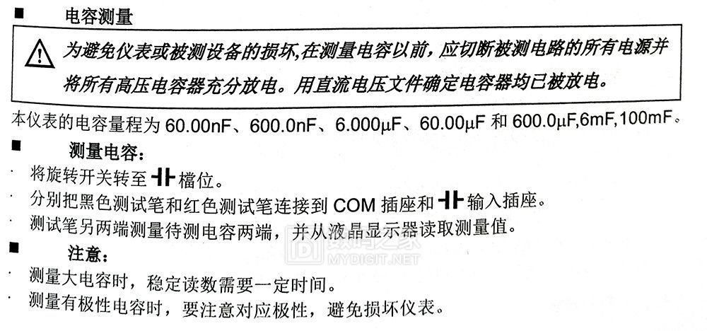

请问使用数字万用表的电容档测量有极性电容的容量红色表笔是接触电容的正极吗?如果接反了会有啥后果。

接反了测的不准
我还担心接反了会损坏仪表。
 楼主| 发表于 2021-5-22 12:38:24 来自手机浏览器 | 显示全部楼层
铃兰花匠 发表于 2021-5-22 11:50
只要电容没电,怎么接都可以,测量电容用的是交流电,和表笔极性没有关系。 ...
