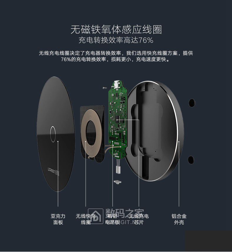

官方3D图
官方3D图

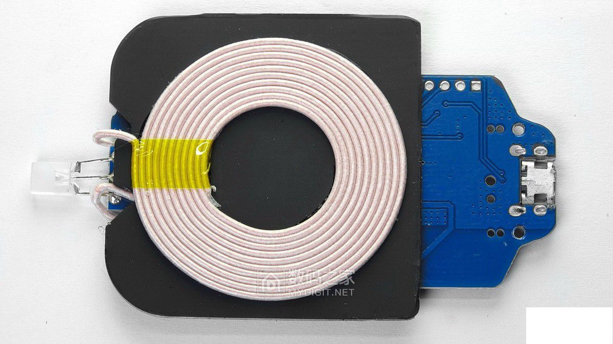

位于中心的无线充电线圈,下面是一块长方形的蓝色PCB,中间垫有隔磁板,左面是一只双色LED指示灯,右侧是Mi ...

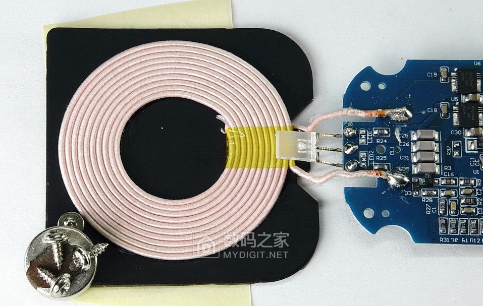

隔磁片在金属与线圈之间起到磁隔离作用,可以吸收在其它方向上的磁场泄露,减弱接收端金属导体对磁场的衰减 ...
隔磁片有较强的磁吸效应
隔磁片有较强的磁吸效应
