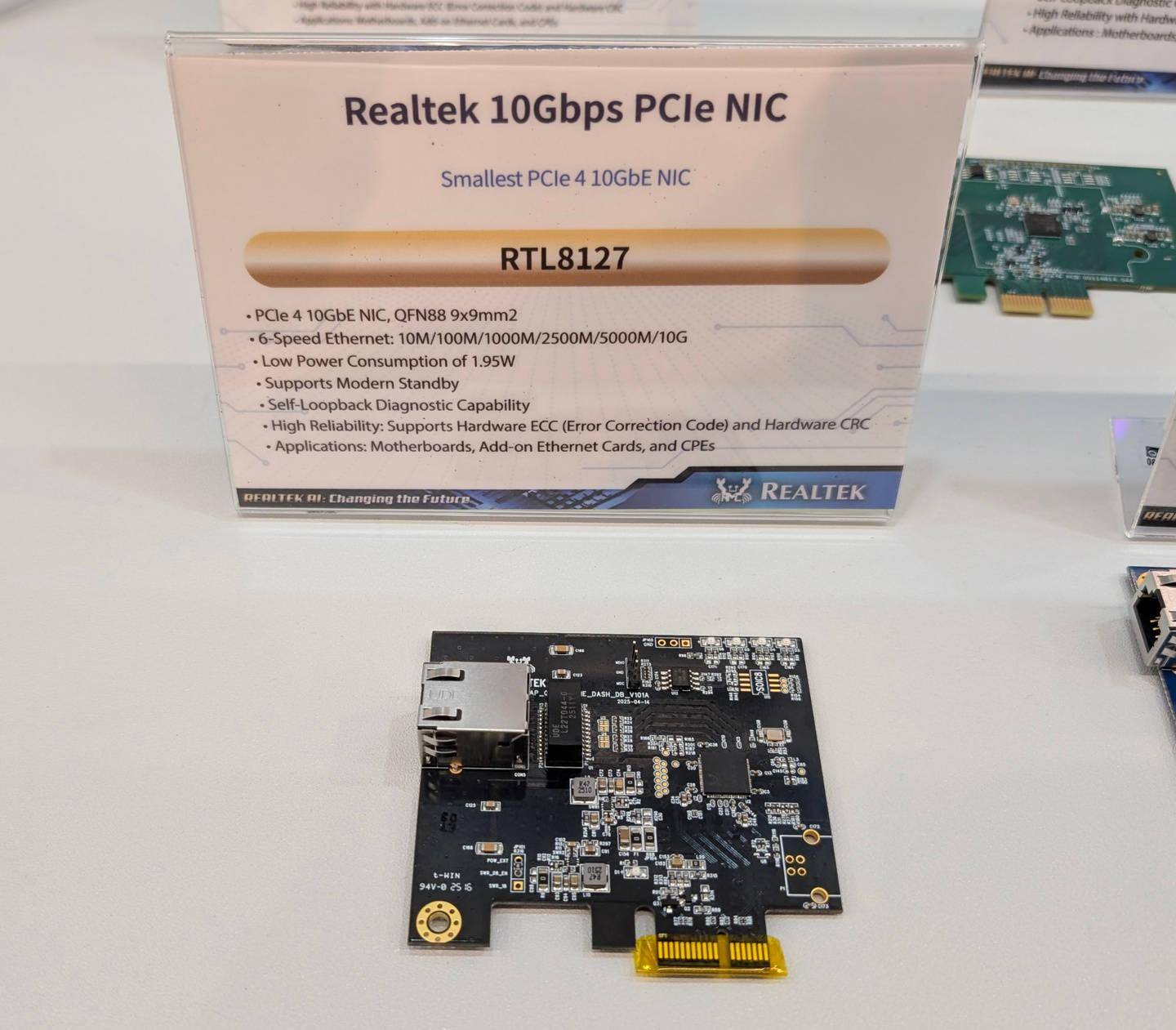

除 PCIe 主控外,瑞昱两年前在 Computex 2023 上发布了 RTL8126、RTL8157 和 RTL8251B 三款 5Gbps 网络解决方案,今年又在 Computex 2025 上发布了 10Gbps 升级解决方案,包括:
  • RTL8127 10GbE PCIe 控制器及其衍生版本
  • RTL8159 10GbE USB 3.2 Gen 2×2 控制器
  • 用于 10GbE 交换机的 RTL8261C PHY。
▲ 图源:CNX software 论坛用户 @TLSRTL8127 PCIe 控制器
  • 速率:10M / 100M / 1000M / 2500M / 5000M / 10Gbps
  • 接口:PCIe Gen4(PCIe 和 M.2)
  • 功耗:1.95W
  • 封装:9×9mm QFN88
  • 特性:现代化待机模式、硬件 ECC / CRC、自环回诊断
  • 相比竞争对手的 10GbE 产品散热更方便,并可节省 0.125 美元。
  • 衍生型号:
    • RTL8127AP:支持 DASH 1.2 远程管理(服务器应用)

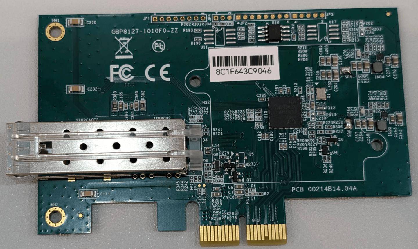

    • RTL8127ATF:仅支持光纤(FTTx),不支持 10/100 Mbps,功耗约 1W
    • RTL8127AT:与前者类似,但不支持光纤
    • RTL8127ATG:与 RTL8127AT 都兼容 PCIe Gen3 x2 或 Gen4 x1 接口,适配旧主板

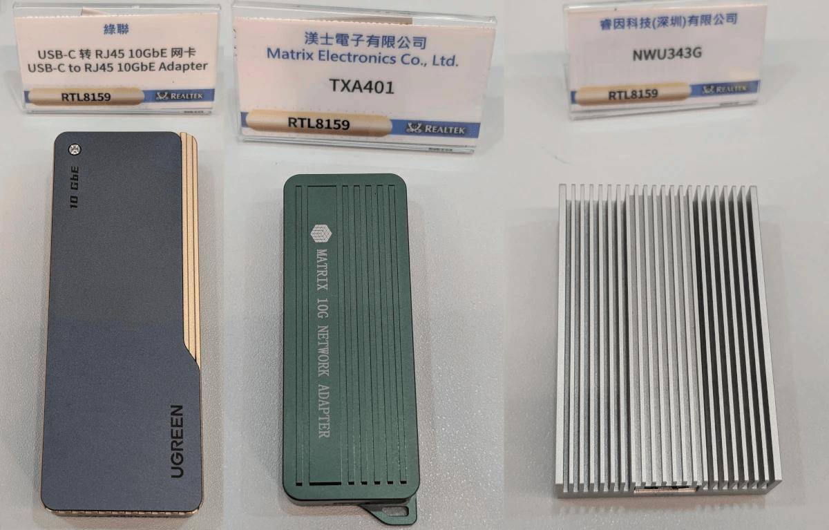

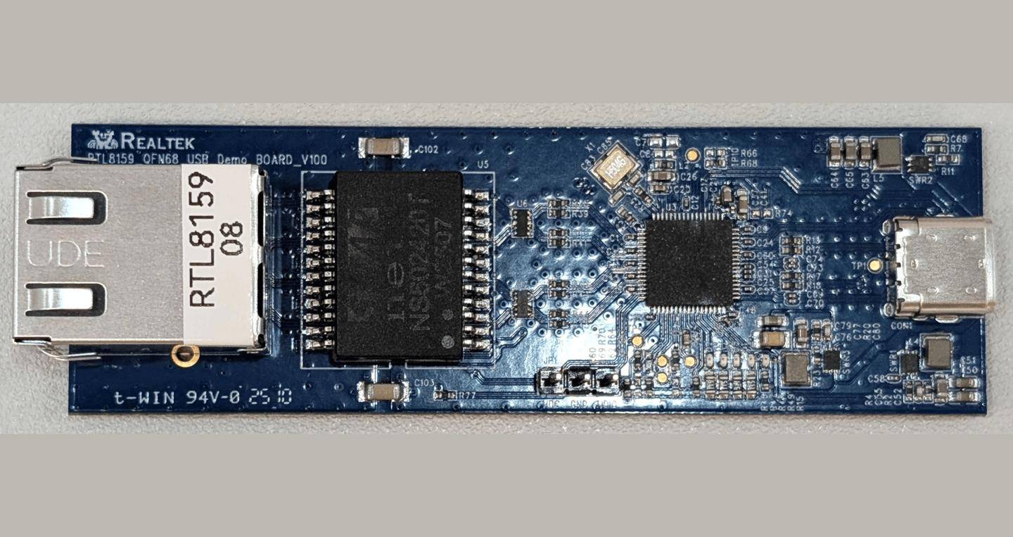

▲ 带 SFP 的 RTL8127ATF 拓展卡,图源:techpowerup(下同)RTL8159 USB 控制器
  • 接口:USB 3.2 Gen2×2
  • 封装:8×8mm QFN68
  • 特性:兼容 CDC-NCM、支持 UEFI PEX、RSS 硬件加速、MAC 地址透传
▲ 演示板

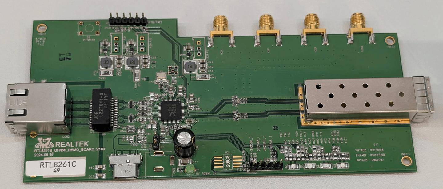

▲ 绿联、 渼士、、睿因三家的产品模型RTL8261C PHY 芯片
  • 速率:10GBase-T、5000Base-T、2500Base-T、1000Base-T、100Base-Tx、10Base-Te
  • 接口:USXGMII / SFI (XFI)、多速率 Base-X、HiSGMII / SGMII
  • 功耗:1.65W
  • 封装:8×8mm QFN56
  • 工业级型号:RTL8261CI
