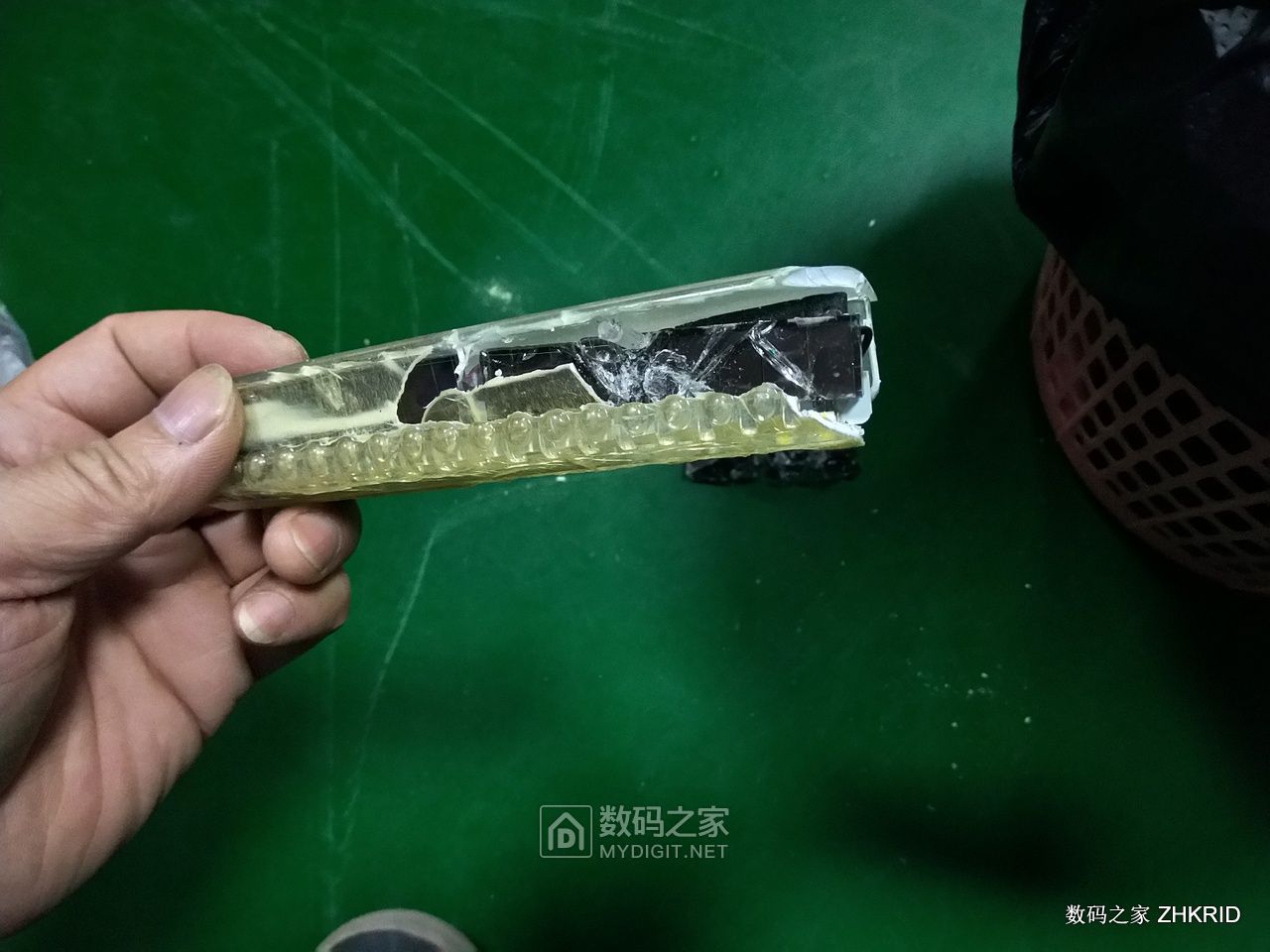

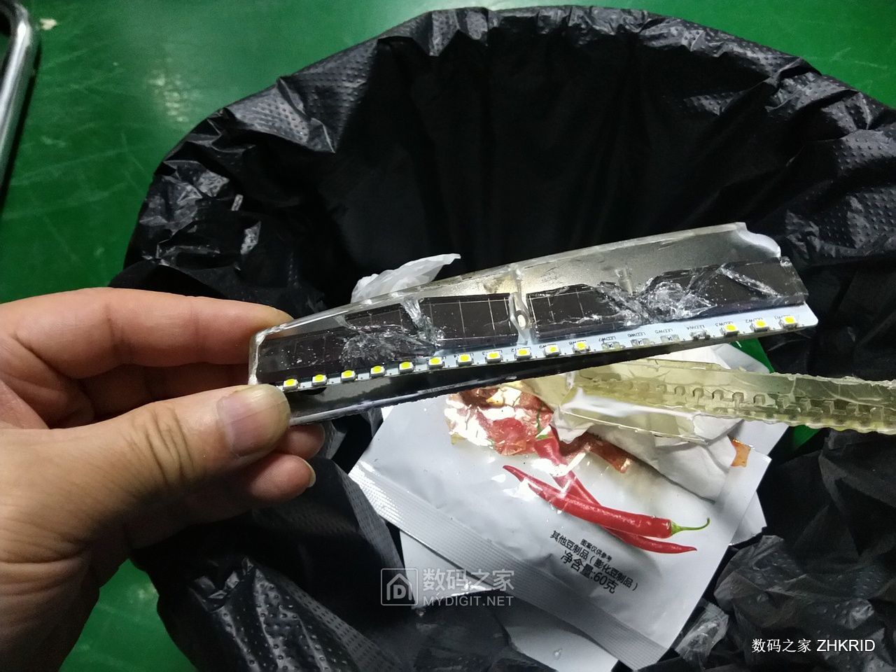

今天上班路上捡的,貌似被货车碾过了
疑似太阳能的玻璃片

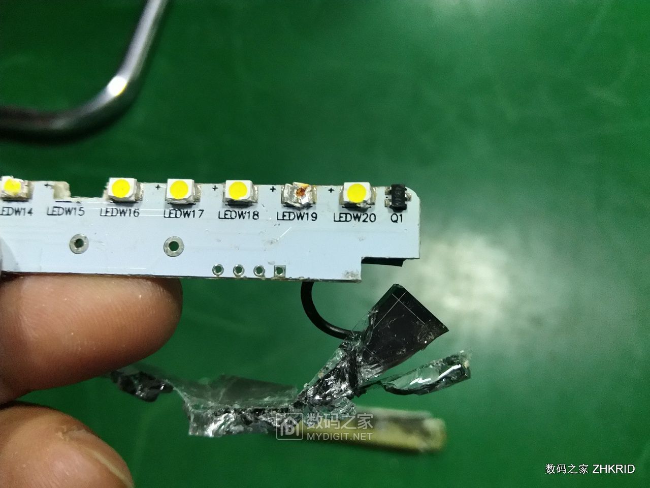

无字芯片
led灯珠

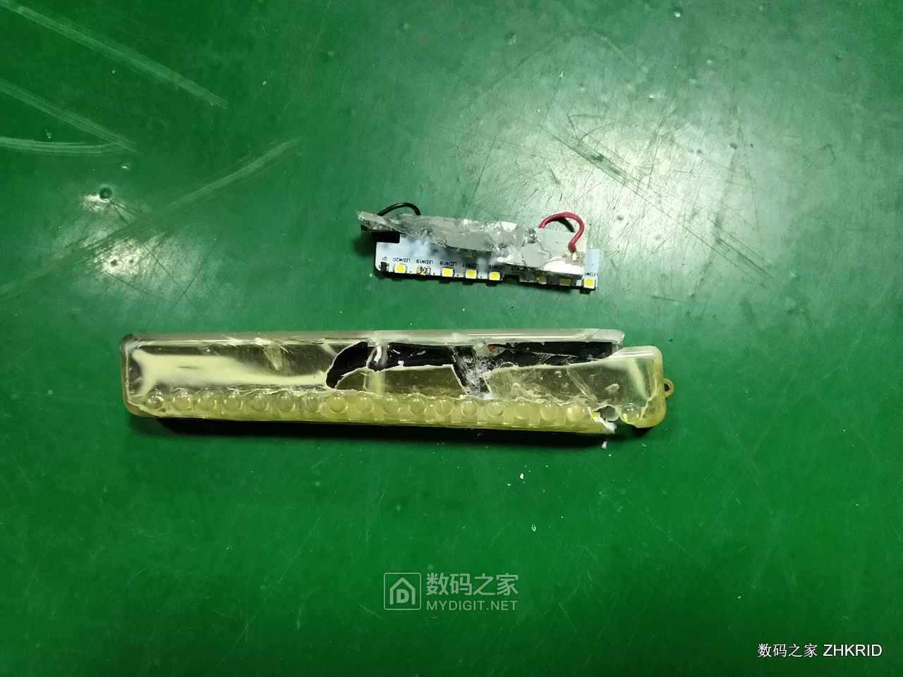

另外一只相对完整的

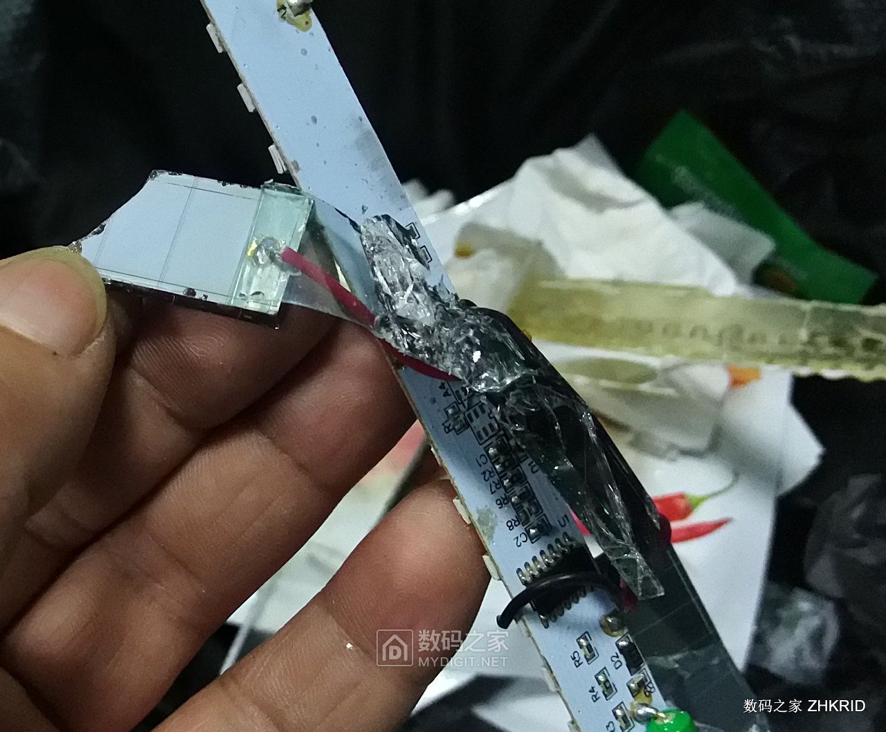

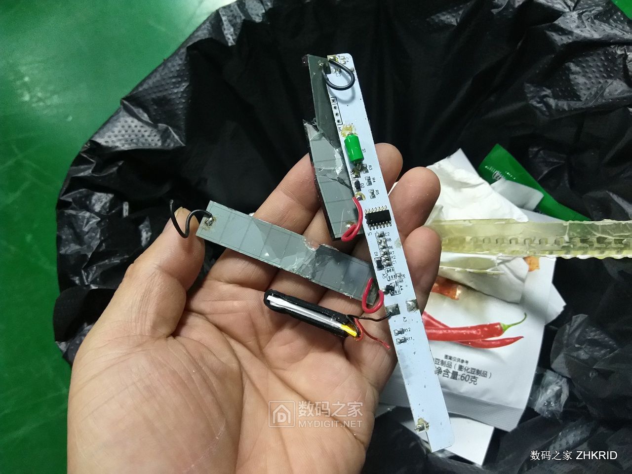

对着垃圾桶拆,全是碎玻璃

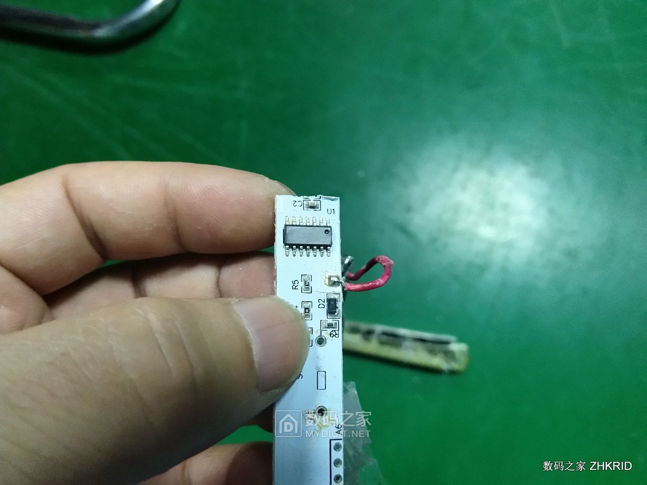

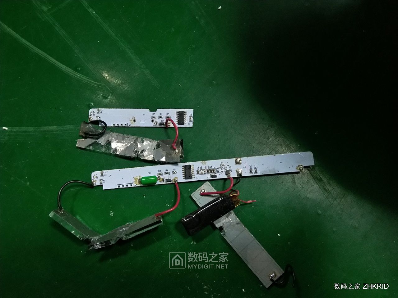

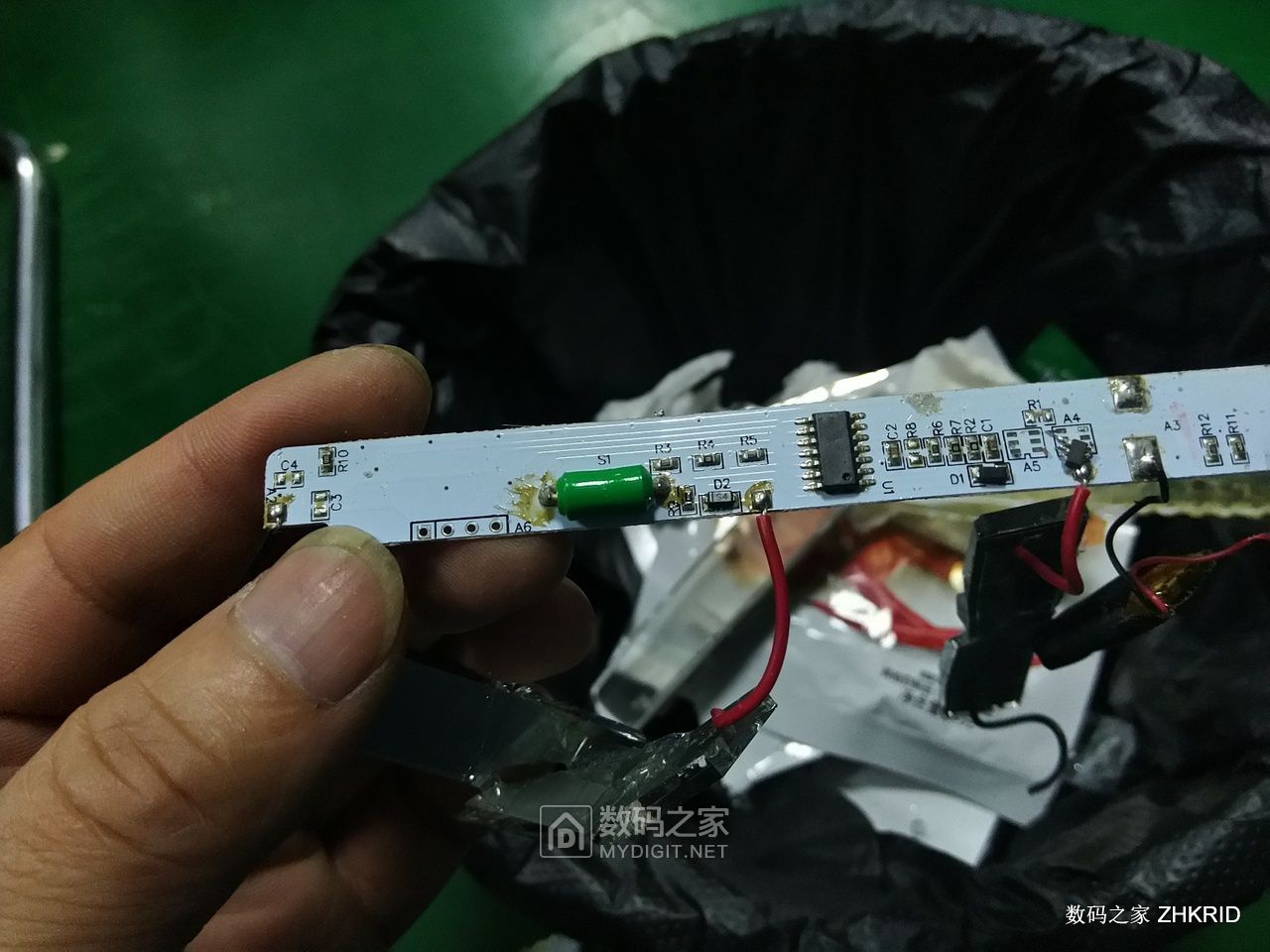

扒掉外壳,留下电路板
可惜了8205  另外那个残缺的应该是dw01
绿色的振动开关
上面和下面对比,只有半边

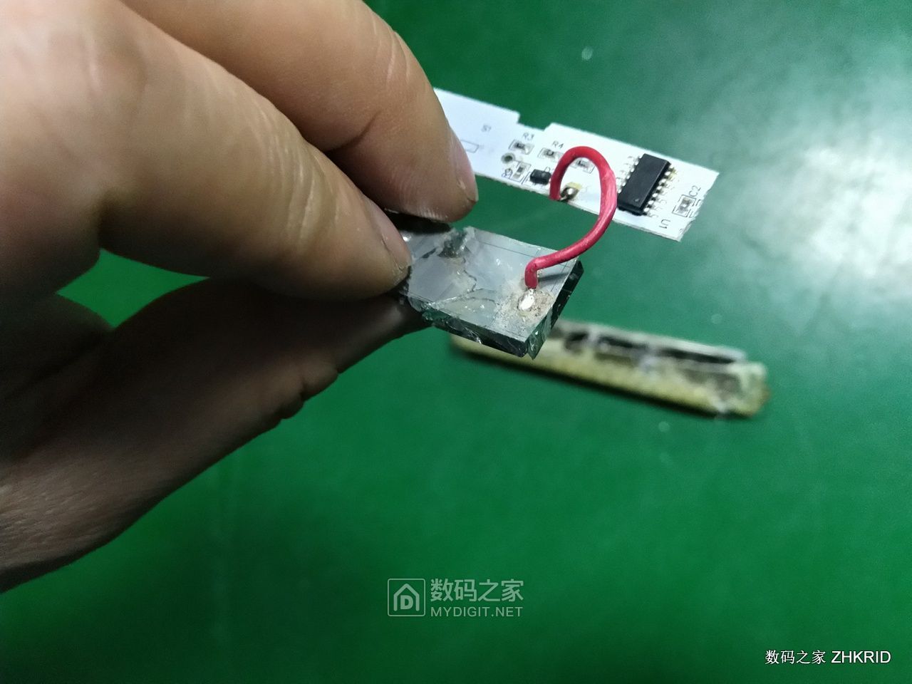

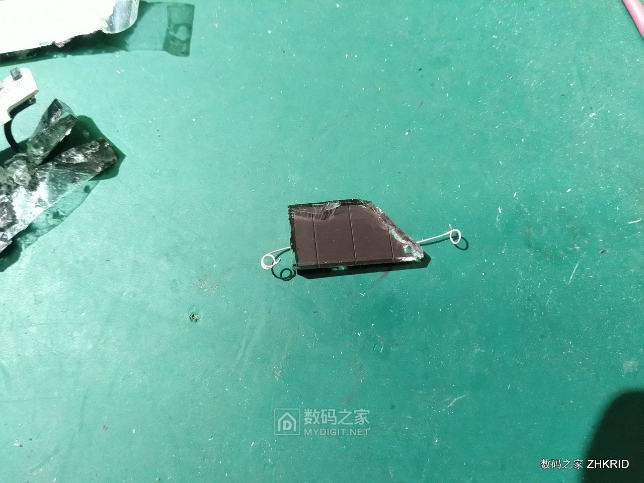

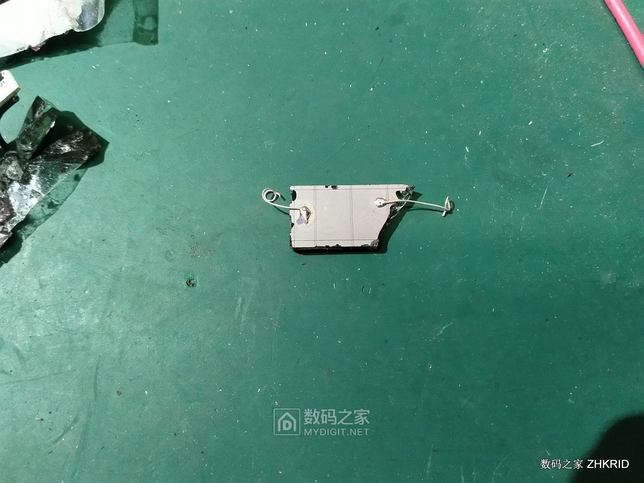

疑似太阳能板 背面的塑料层可以剥下
焊上两根线
背面 直接焊上的

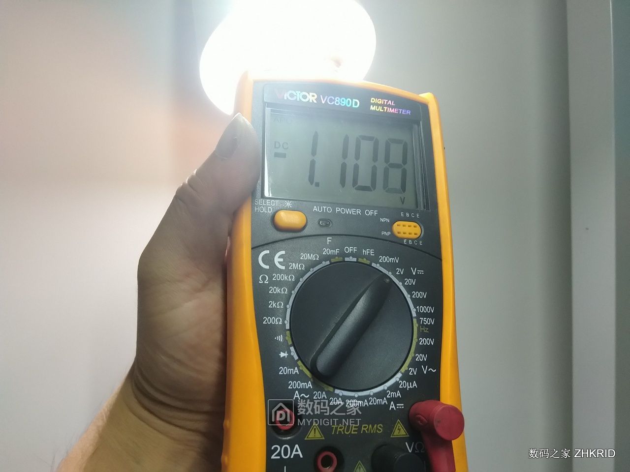

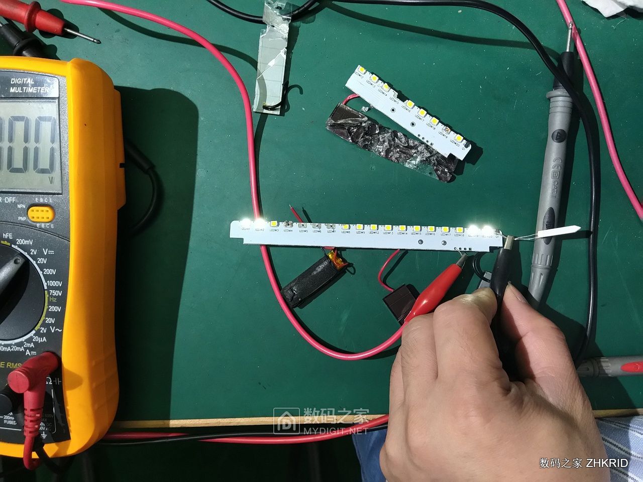

强光 两格半就有1.1v的电压了

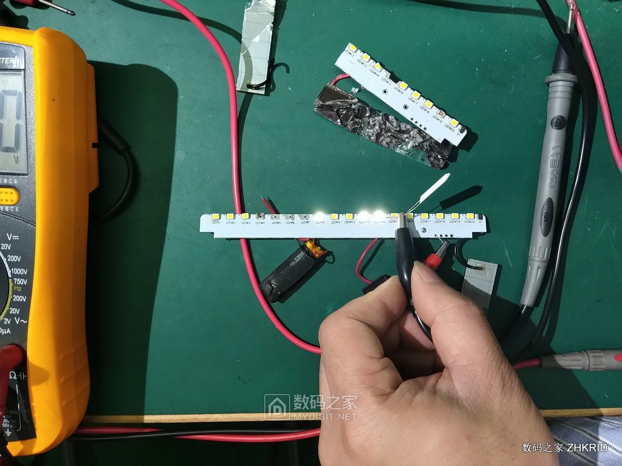

直接给灯珠供电 两边亮
也是对称的,左边少了一个灯珠

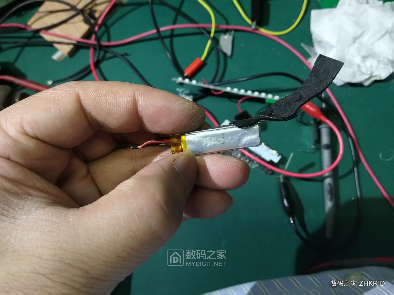

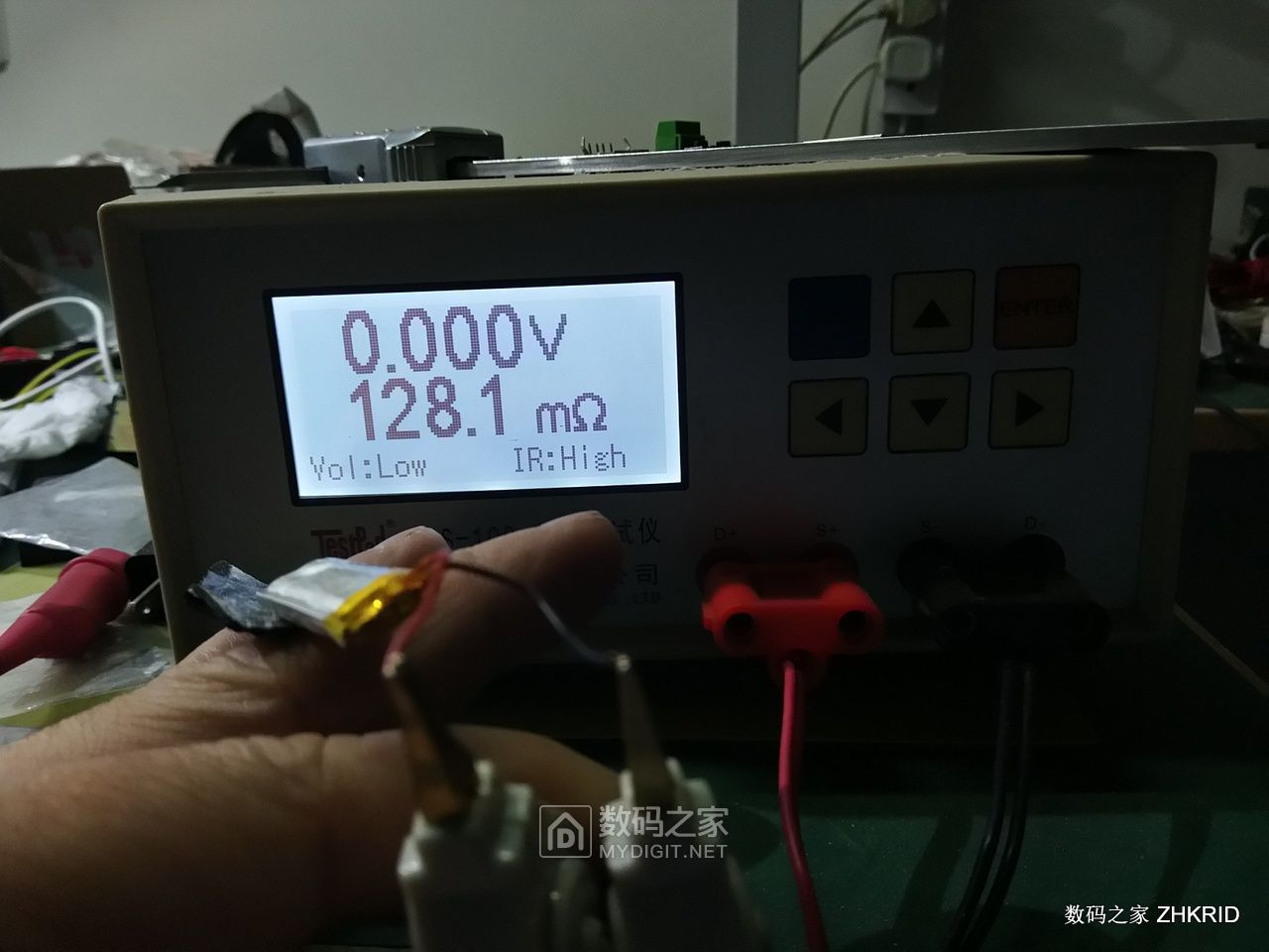

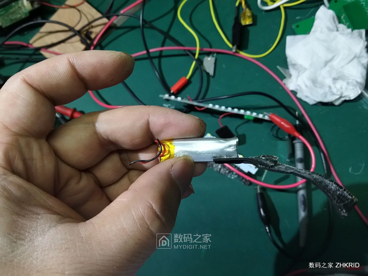

大家最关心的应该是电池了,这面无标
另一面也无标
没电压,内阻128毫欧,报废

电池好像也是180还是128毫安的
看这体积估计120差不多了

非晶硅太阳能电池板很少见,我以前在中关村中海电子市场里,25元买过一个棕色的硒光电池板,然后又找了一颗 ...
这个貌似比晶硅的好,这么小半块就已经有1v多电压了,

拿糖糖换媳妇 发表于 2019-5-7 21:02
太阳能电池电压与大小无关,一个单元为0.5v左右,你测试的为两个完整单元,1.1v属正常值i ...
谢谢科普,长知识了

太阳能板子断了还能发电,顽强
这是直接碎了,依然还能用,确实坚强

那是个电池内阻仪,让我当毫欧表用了
