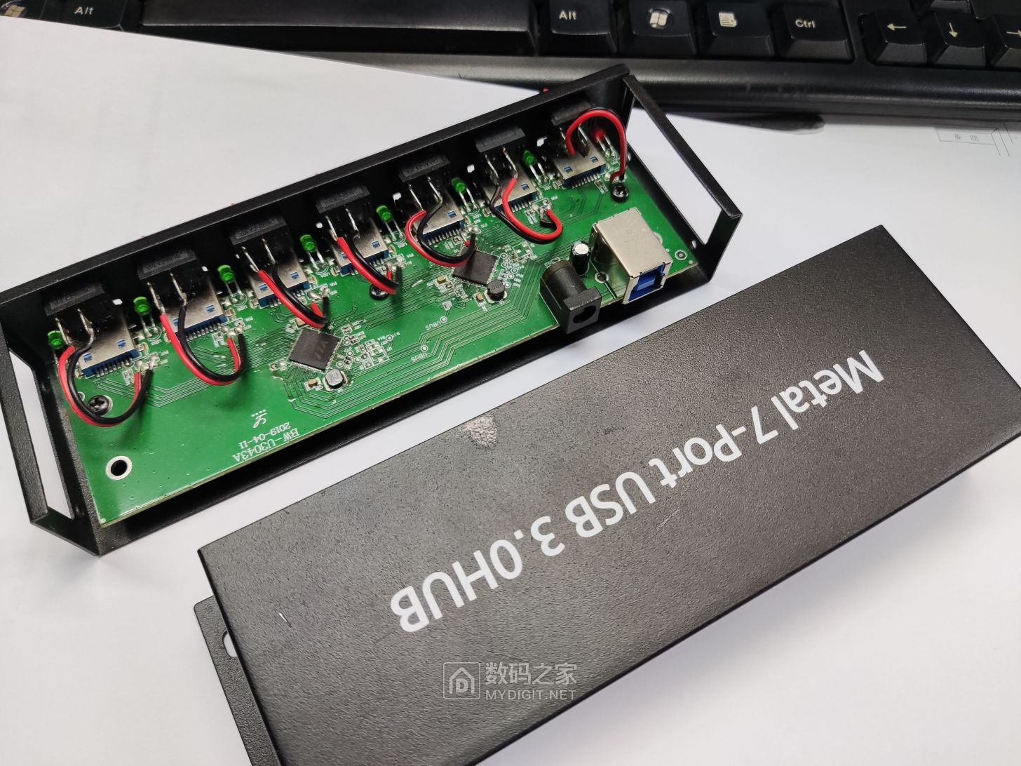

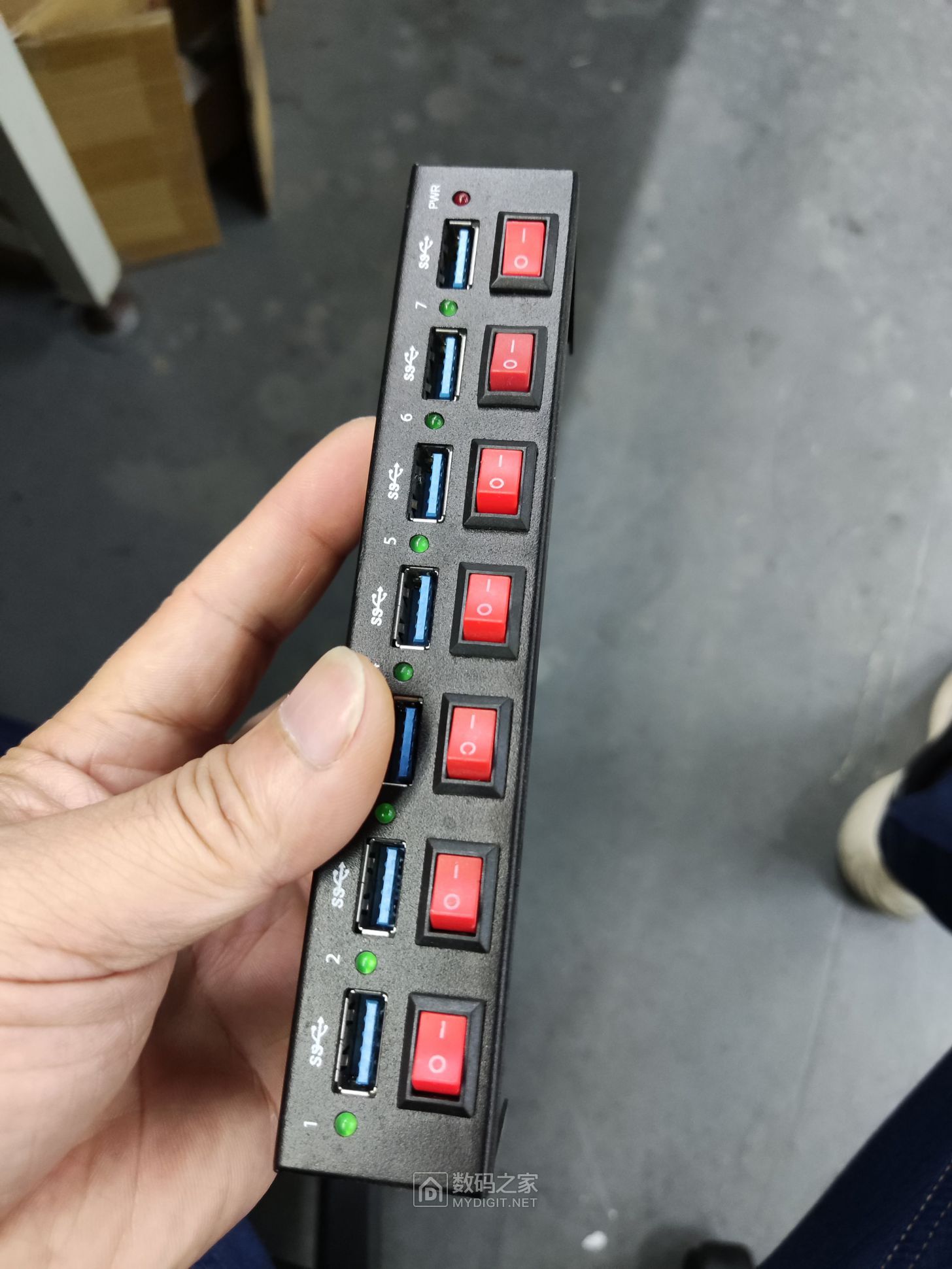

今天主角是7口USB3.0 HUB,金属外壳,带单独控制的电源开关

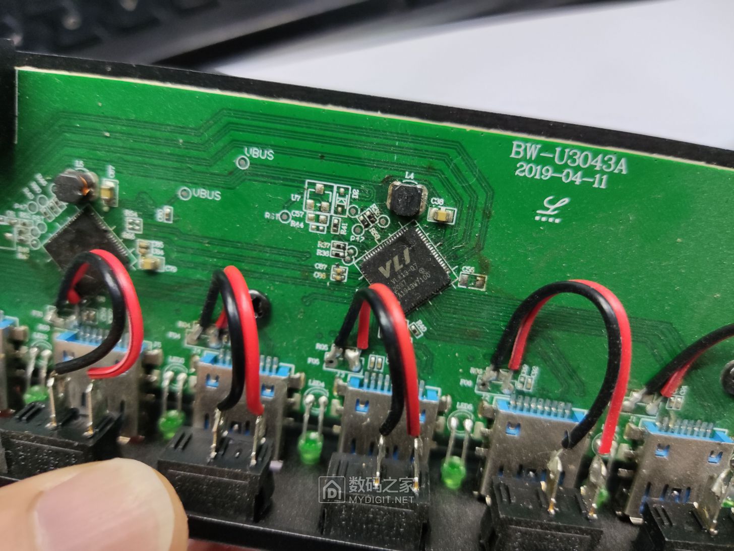

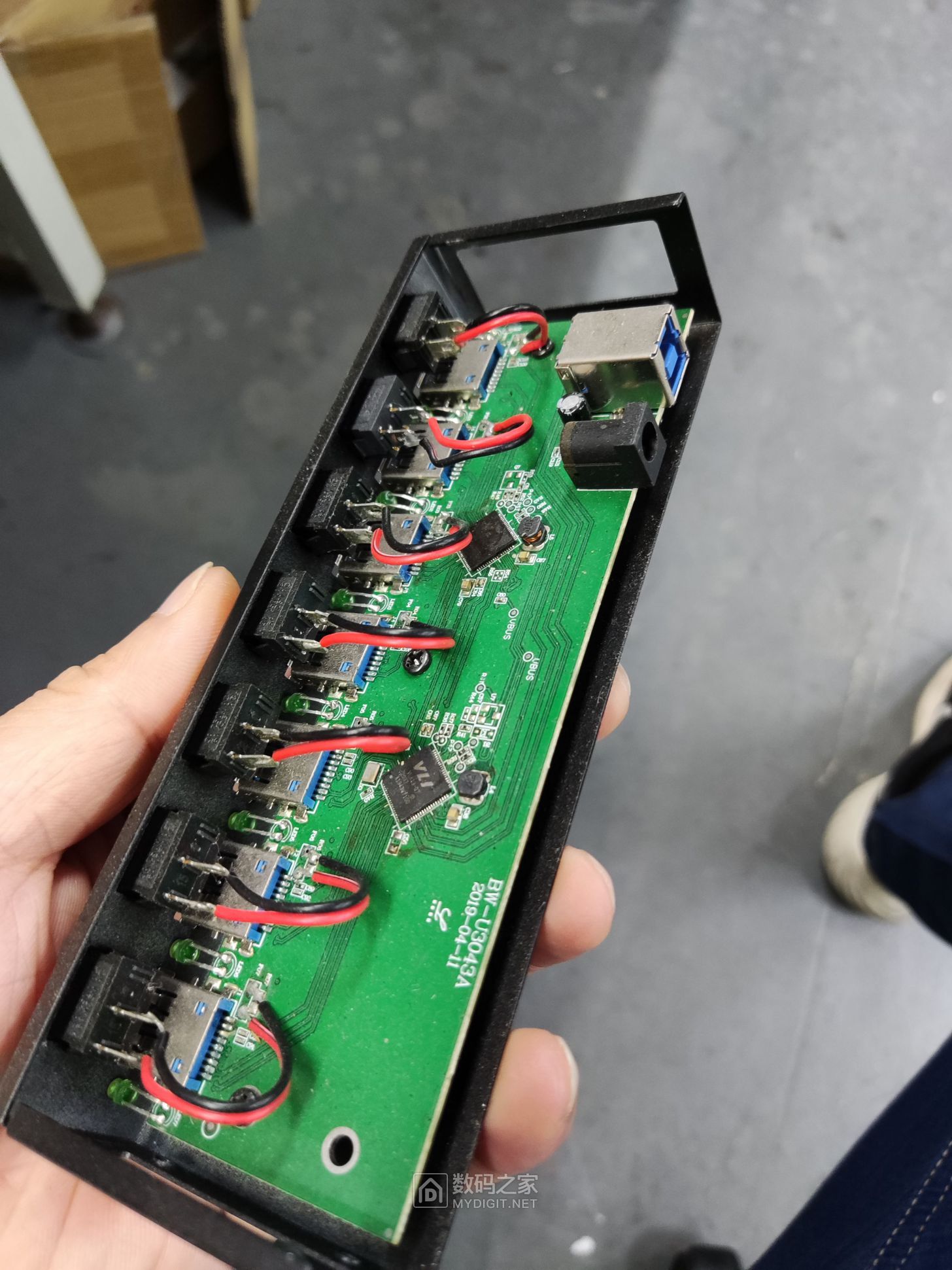

打开上盖,里面比较脏,
芯片四周都是焊油,疑似样品机

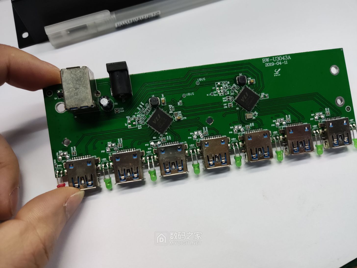

主板拆下来用洗板水洗洗干净

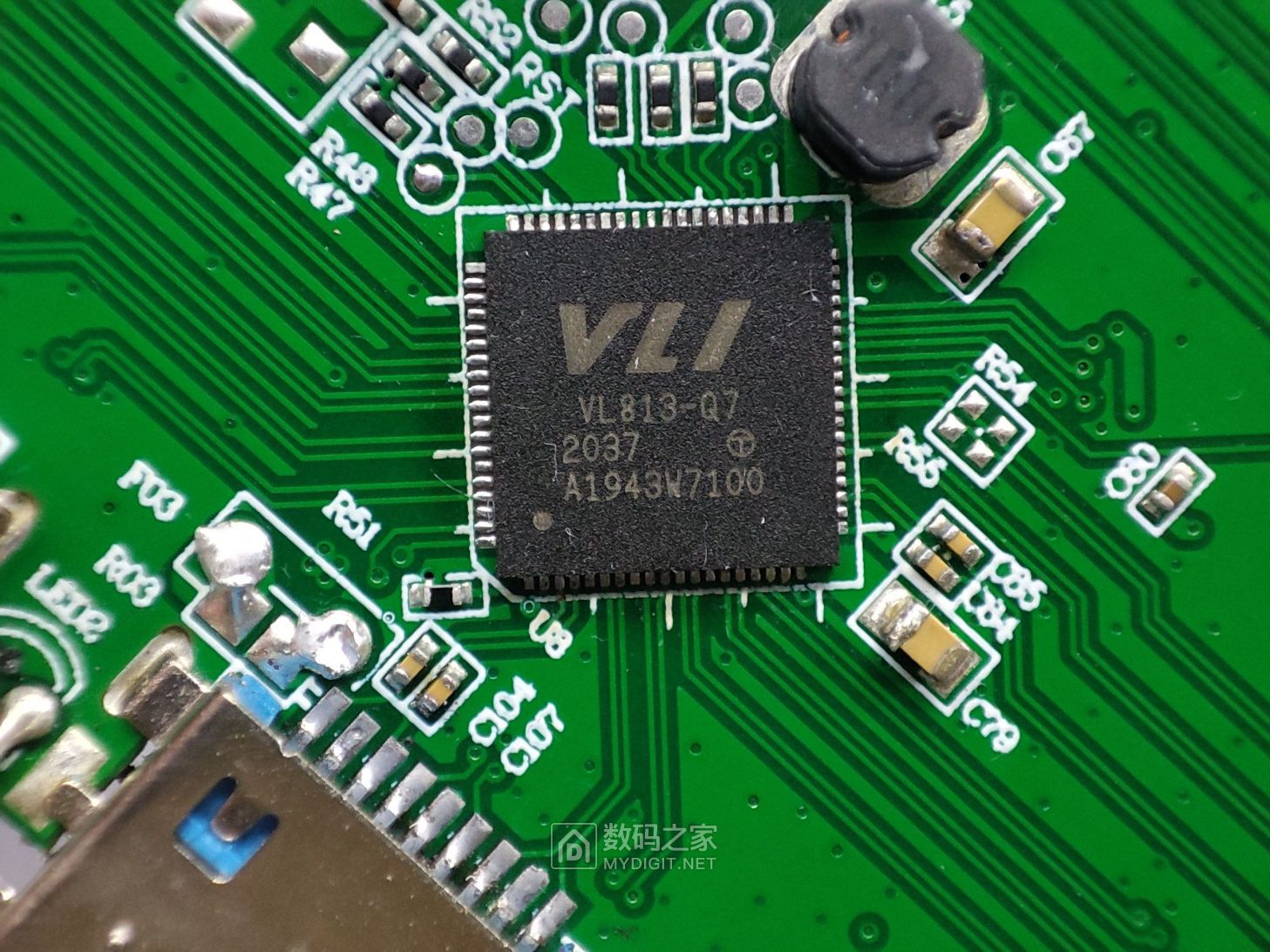

主芯片是VL813 ,两个级连,所以最终是7个口

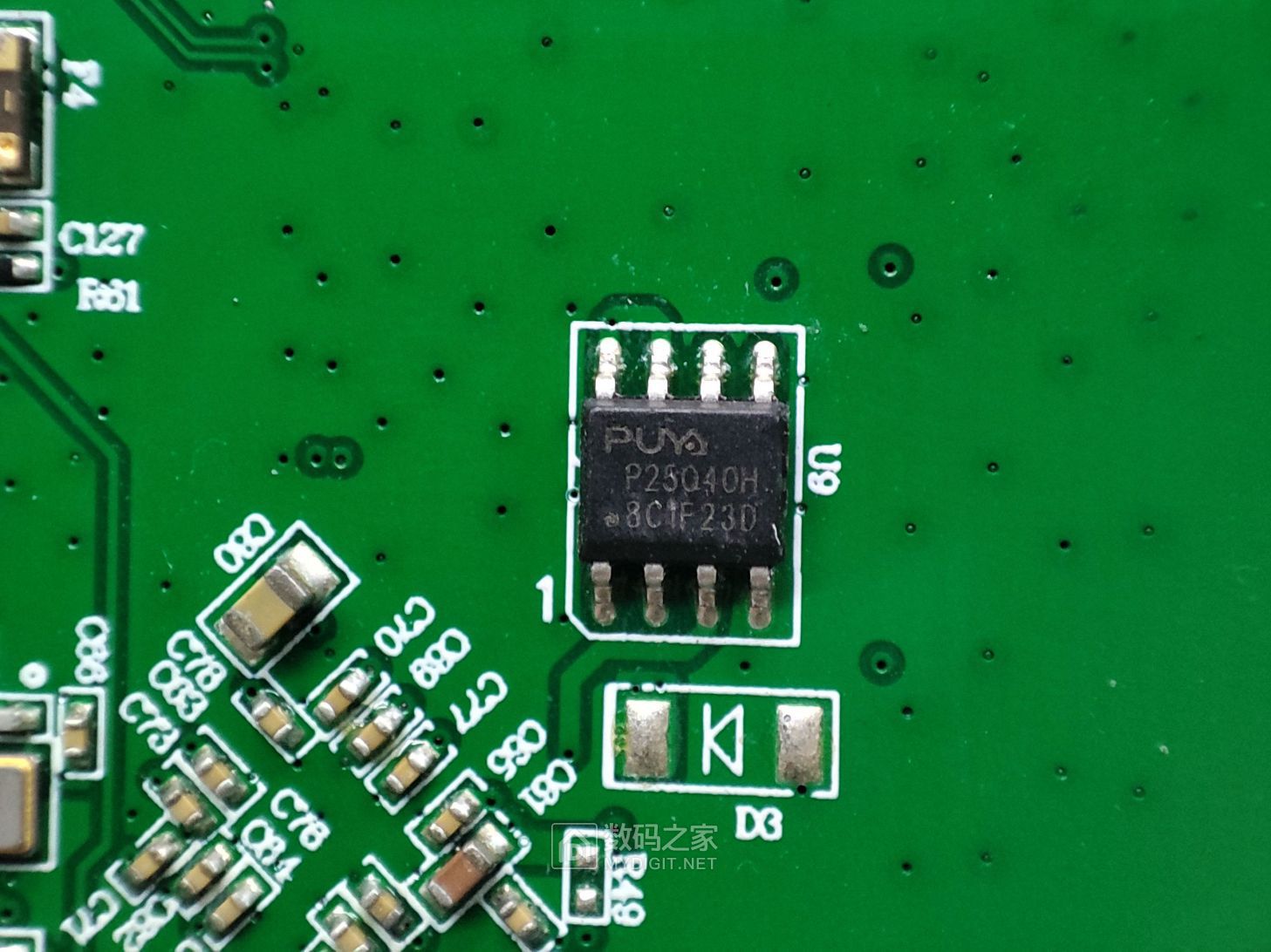

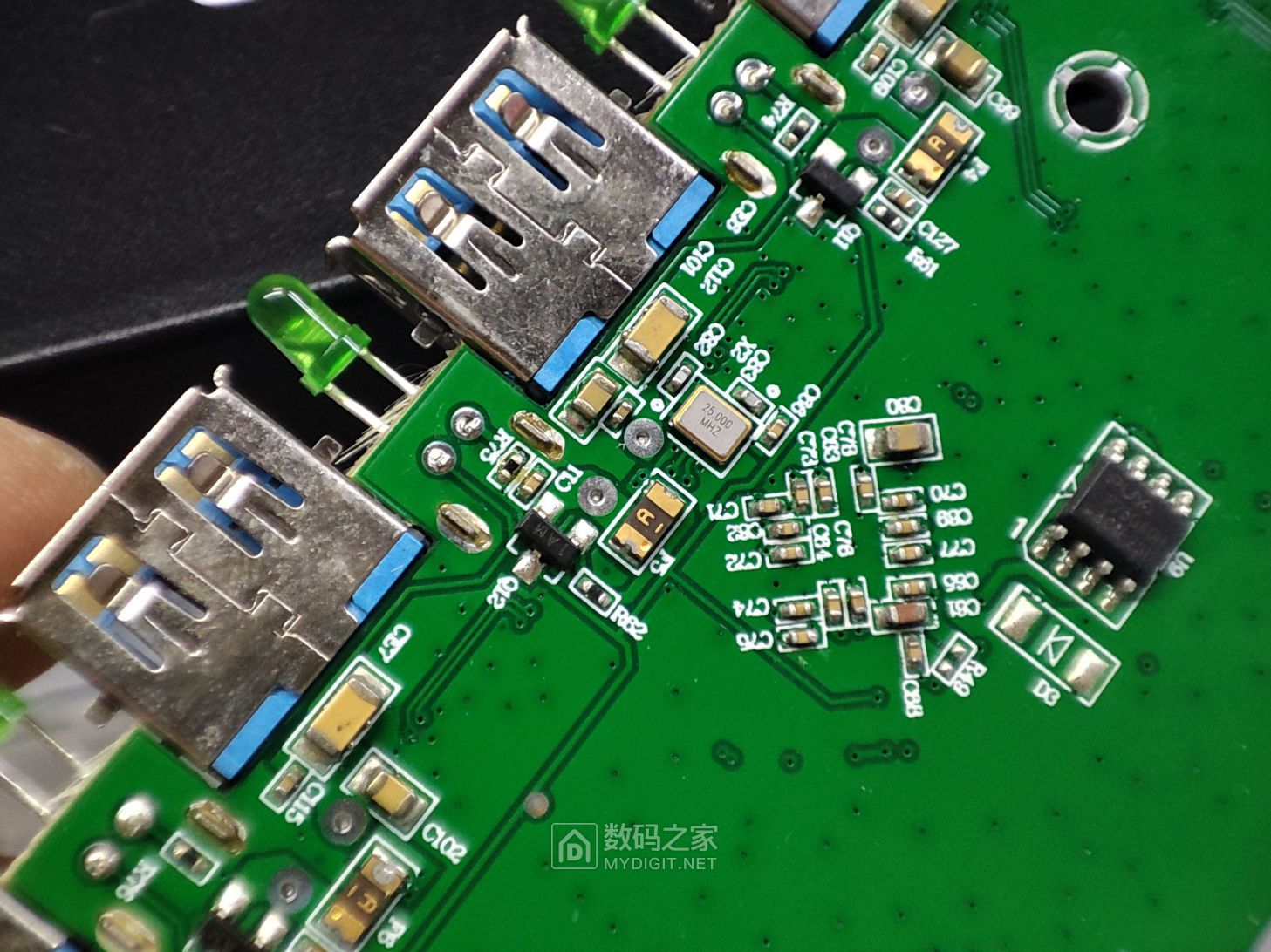

每个芯片都有一个外置的flash,猜测是存固件的

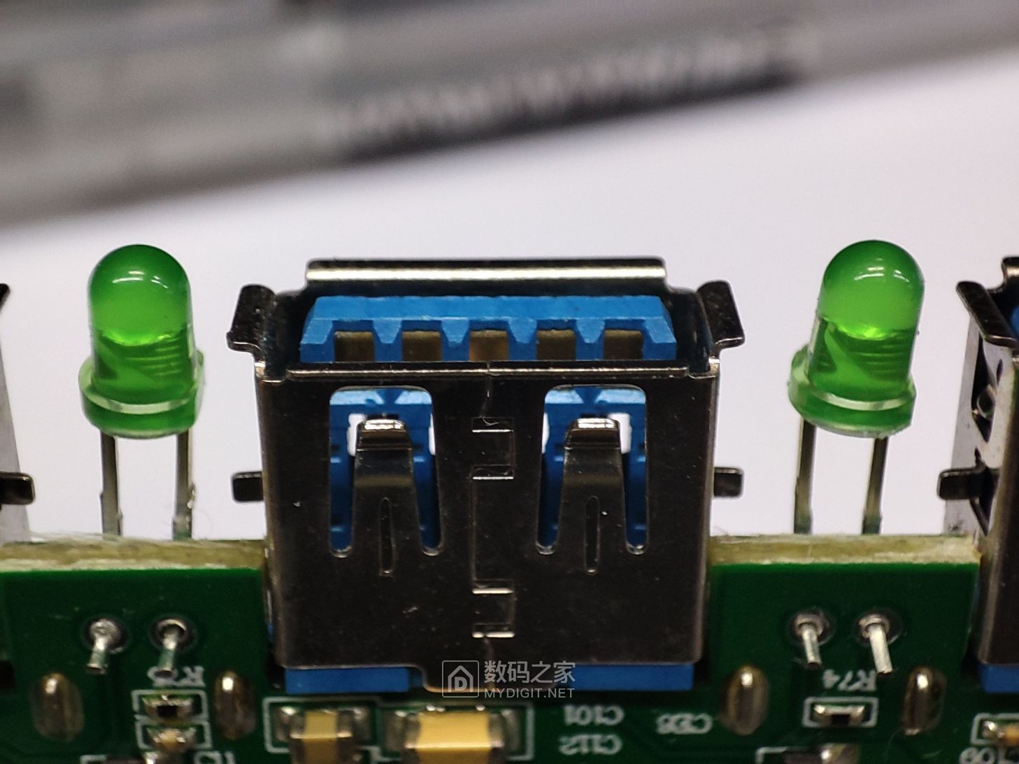

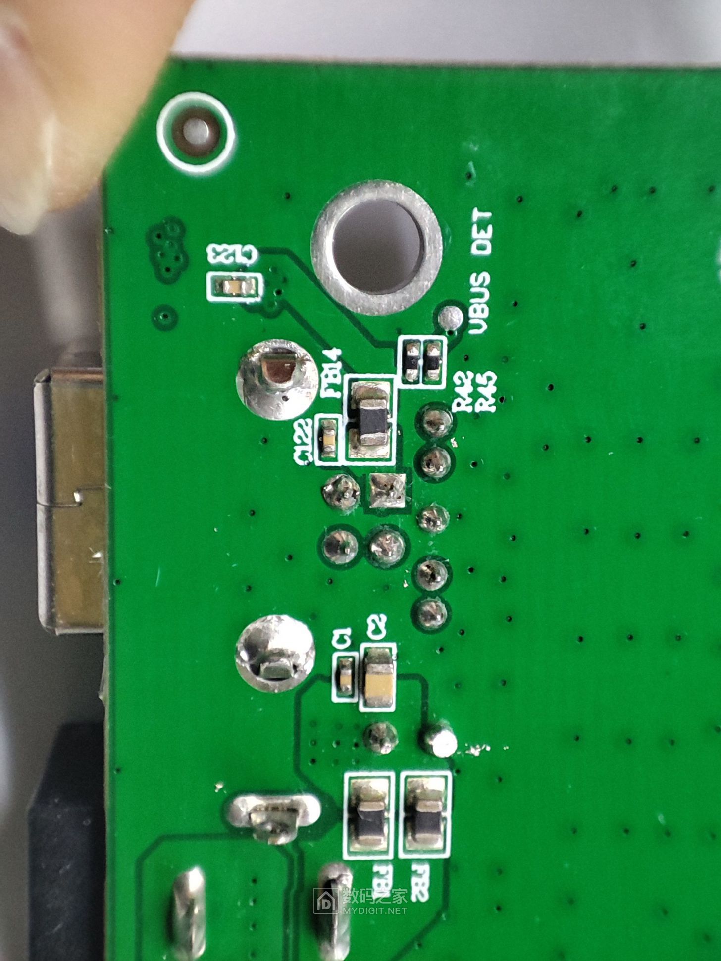

每个接口都是电容和自恢复保险丝
指示灯和接口特写,触点是镀金的

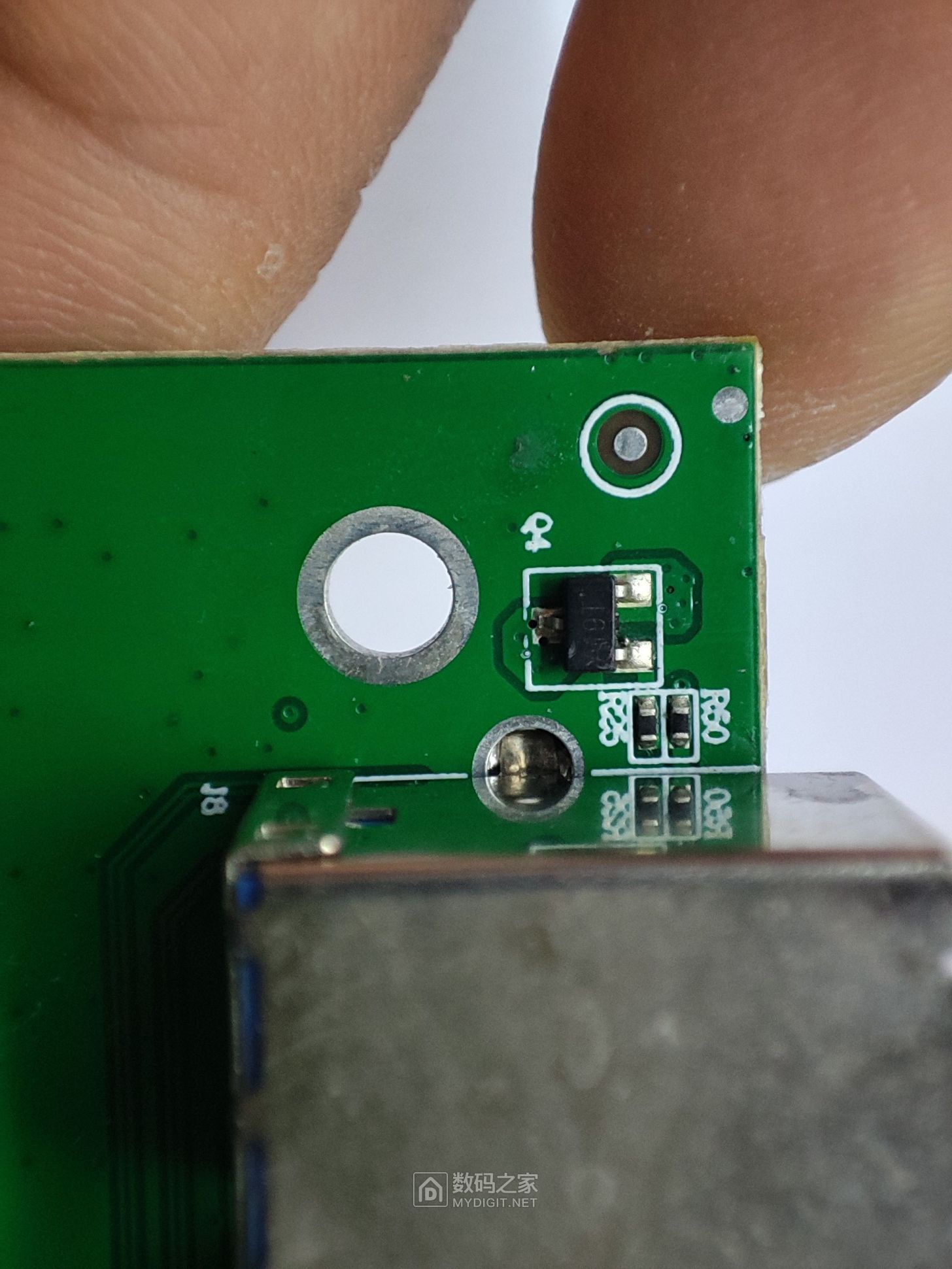

还有一个比较好的设计,就是usb5v和dc座的5v是通过一个mos管,当外部dc5v有电的时候,usb的5v会断开,防止电流倒灌,保护电脑主板

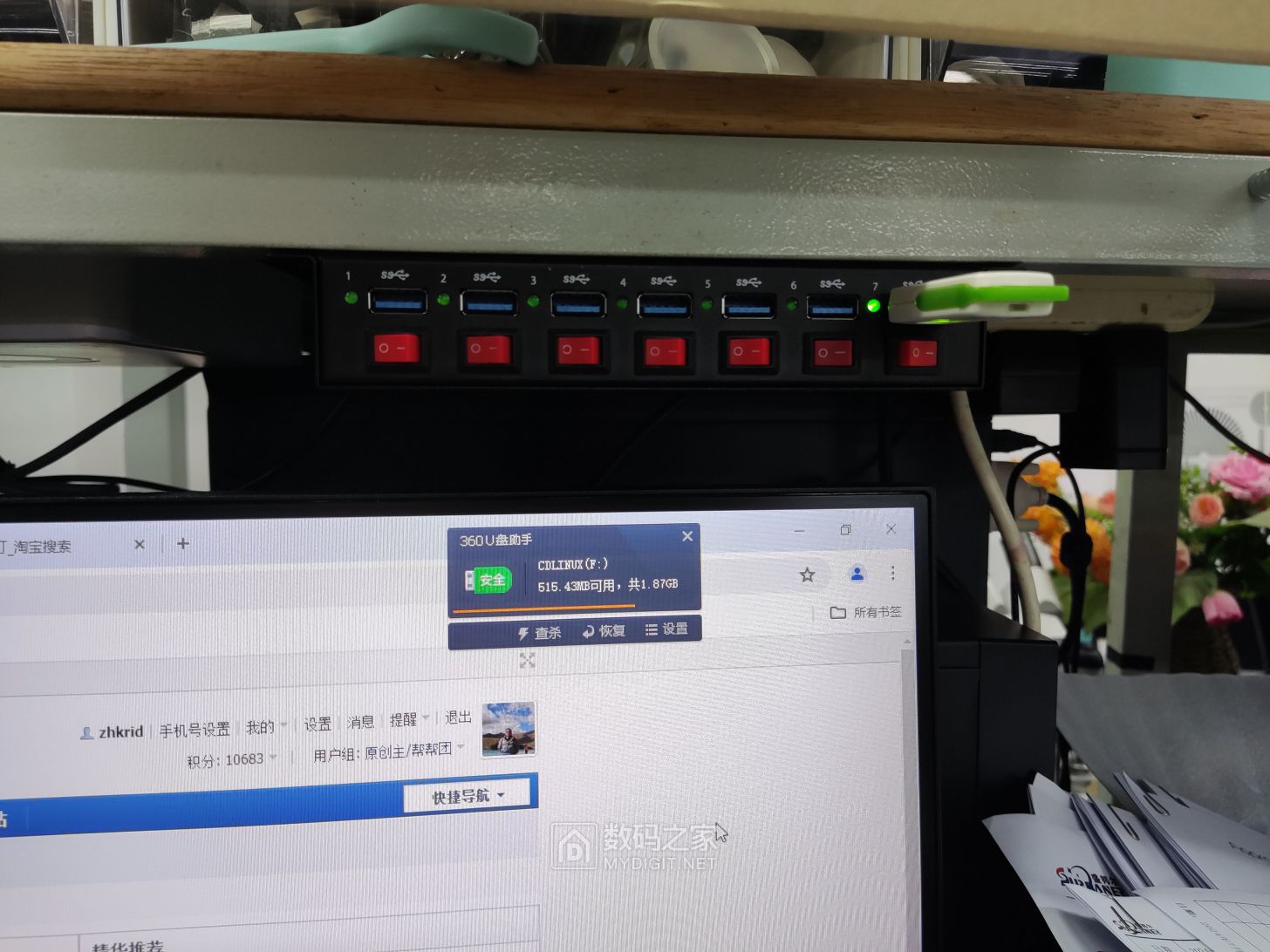

用双面胶把它贴在显示上方,插个u盘试一下,没问题,家里还有个5v5a的电源,明天插上,就能当桌面7口充电器用了。

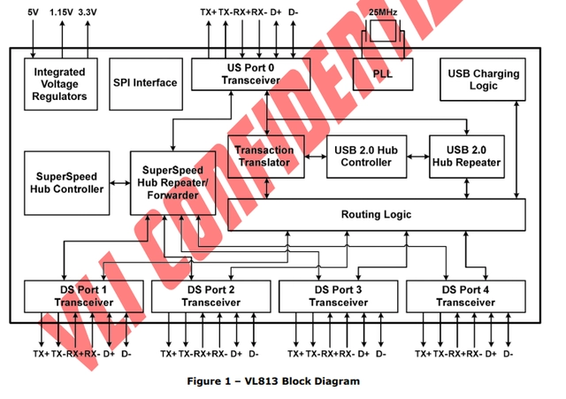

C209755_USB转换芯片_VL813(A1)_规格书_VIA(台湾威盛电子)USB芯片规格书.PDF (1.16 MB, 下载次数: 0) 规格书
VIA Lab的VL813是一款先进的4端口USB 3.0集线器控制器,具有完全集成的稳压器、低功耗和全面的USB充电支持。集成的5V DC-DC开关稳压器使VL813可以直接从5V USB VBus供电,在提供高功率效率的同时降低BOM成本。定制的内部USB PHY支持USB电源管理,并提供VL813出色的sianal互通性特性和改进的向后兼容性。VL813还具有灵活的固件架构,除了现场更新外,还提供了自定义功能的框架
基于VL813的集线器设备在Windows、Mac OS X和各种Linux内核下工作,不需要额外的驱动程序。由于USB 3.0中心不需要额外的司机,VL811 +也兼容非x86 .devices和平台支持USB集线器功能,如智能手机、平板电脑和机顶盒等所有USB集线器应用程序非常适合独立的USB集线器,笔记本
基于VL813的器件具有精心规划的引脚和高度的集成度,布局简单,BOM简化。边带信号引脚可用于显示电源使能,过流,GPIO,和LED状态控制。SPI接口支持外部EEPROM/Flash ROM,可以通过USB更新。VL813可在QFN 76L绿色包装(9x9x0.85 mm),以适应小形状因素设计 Ultrabook停靠点/ port-replicators,台式电脑前面板,主板上的集线器,和USB集线器复合设备。

yyt0928 发表于 2024-7-24 14:24
这玩意弄个开干什么?
就和你家里的台灯开关一个功能,不用的时候用开关控制,不用拨插头

不飞线怎么连到开关,用接插件只是增加接触电阻,增加成本,这样焊接设计没问题的
