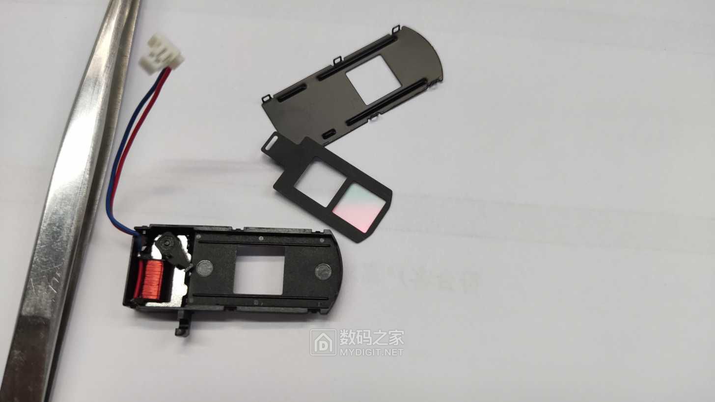

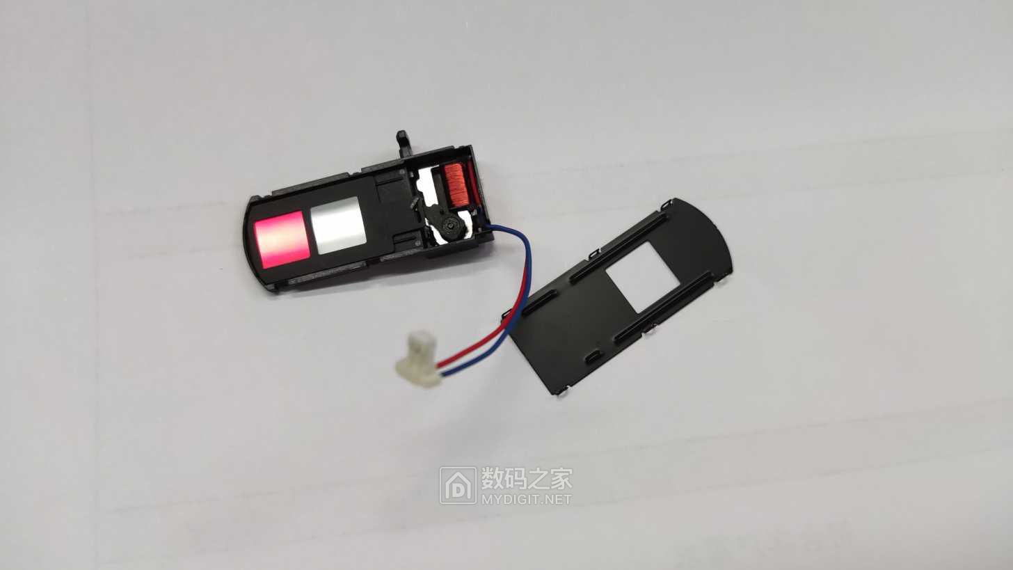

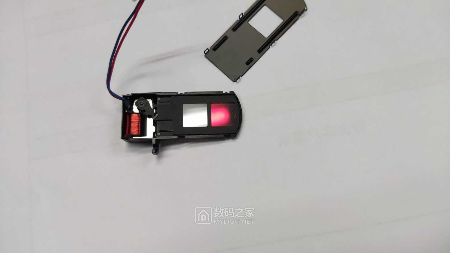

[安防] 拆个红外切换镜头模组,看是什么原理实现黑白与彩色切换
发表于 2024-9-25 22:42:50 | 显示全部楼层 |阅读模式

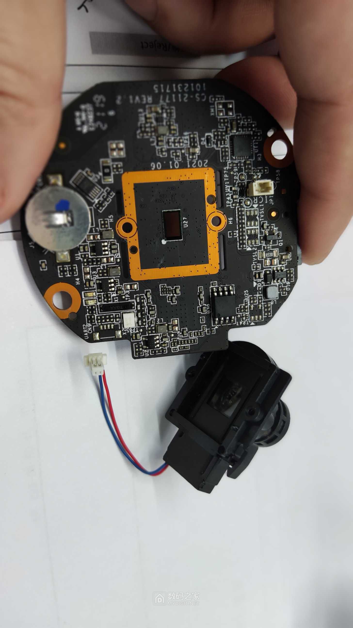

这是一个400W的萤石摄像头主板

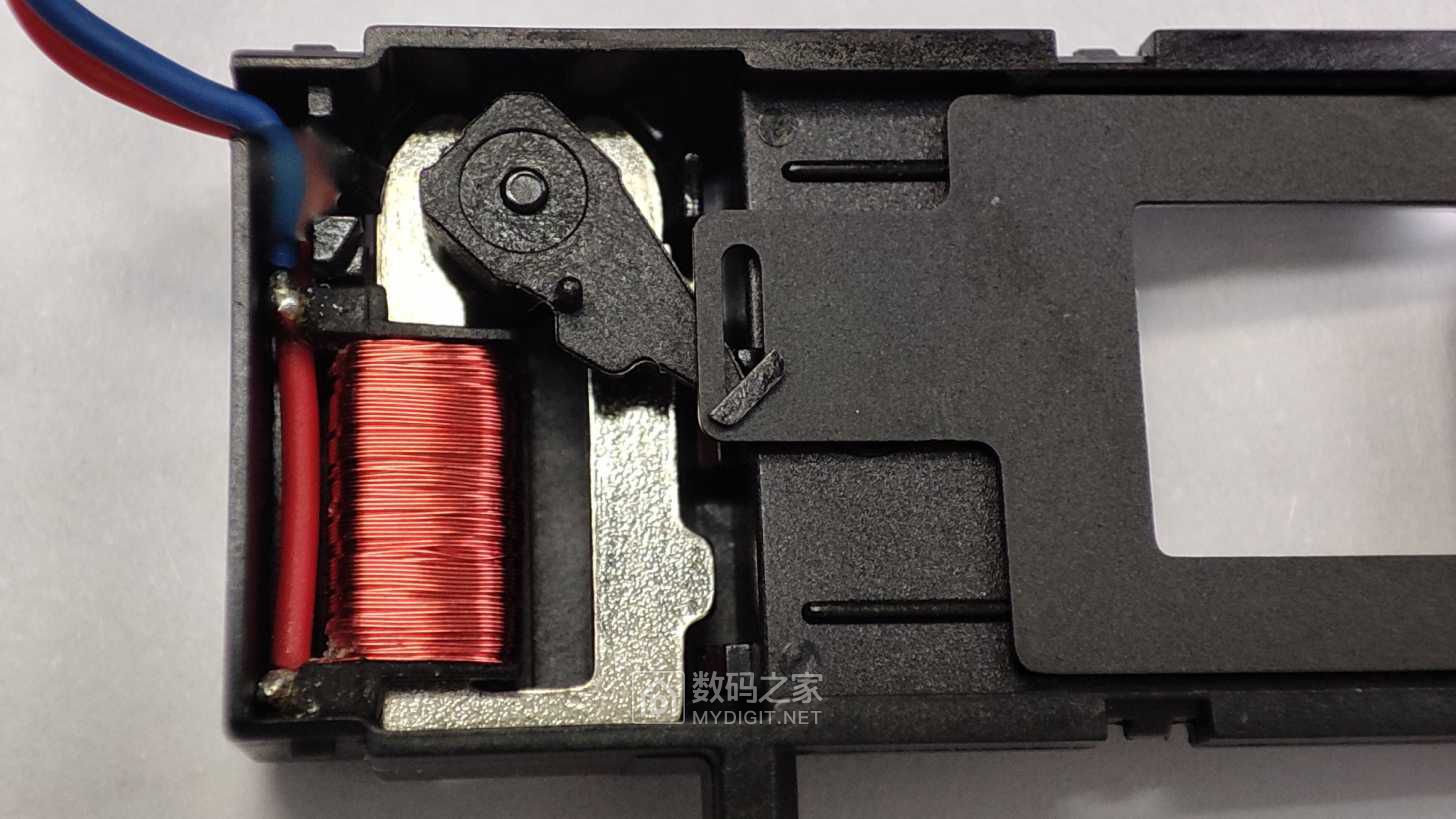

切换线圈特写,给一个脉冲就切换,然后能保持

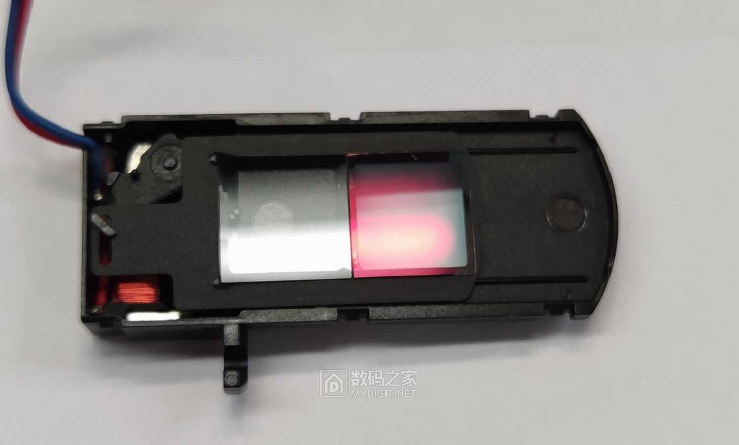

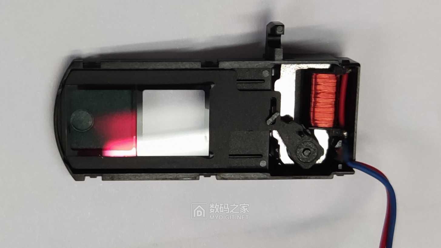

晚上黑白状态
白天彩色状态
谢谢观看
