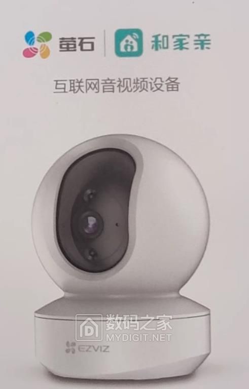

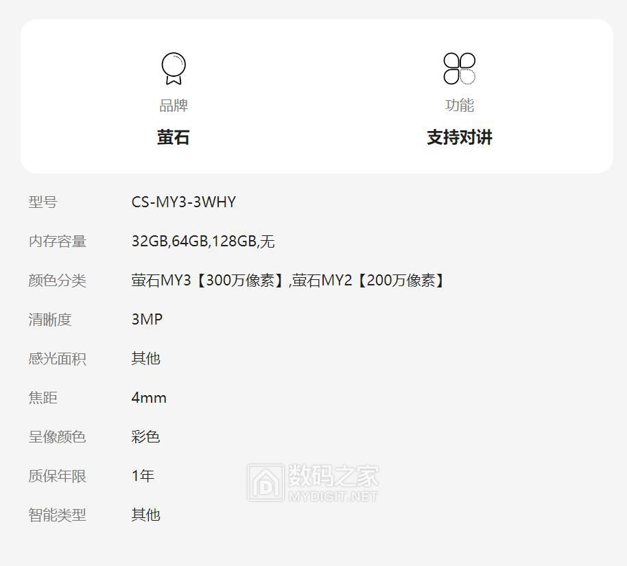

和家亲CS-MY3摄像头刷成萤石云固件,从而实现通过萤石APP进行绑定和使用。通过刷机,你可以将摄像头变成公版的萤石云设备,享受萤石云平台提供的更多功能和服务。
