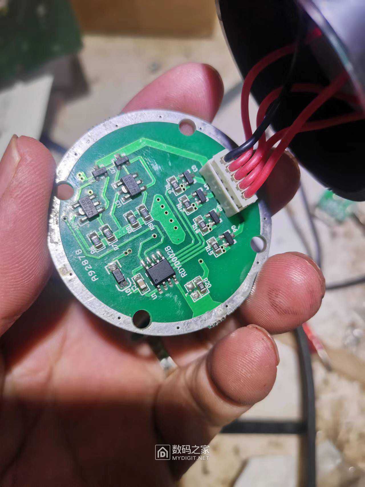

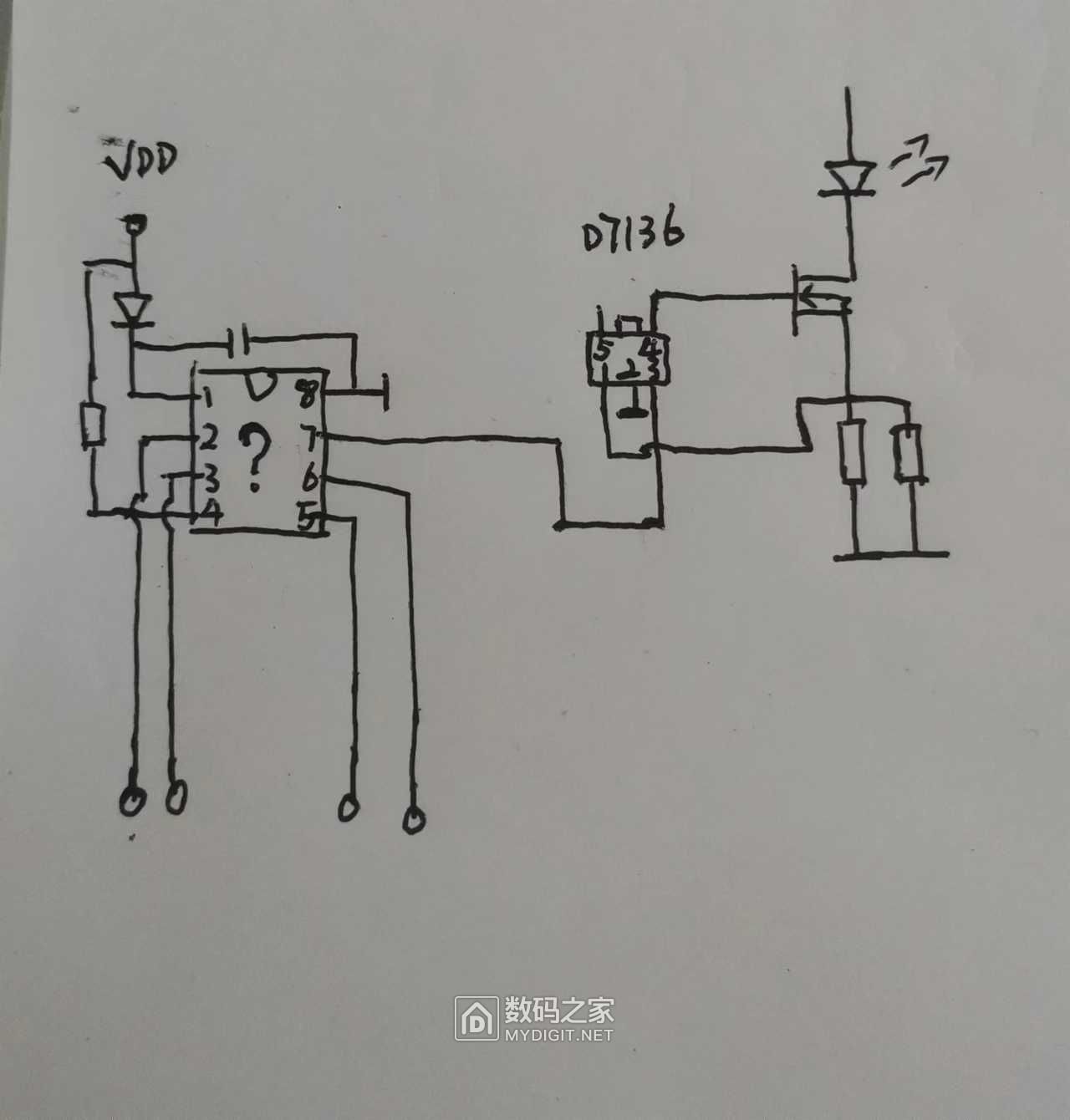

之前在照明区发过帖子求助钓鱼灯主控型号,属于单片机,买不到,分析线路,在某宝花10元巨资买回一套4路无线遥控模块,钓鱼灯主控4路输出是低电平有效,店铺可以定制低电平有效,需增加0.3元,外接接按键调试板发现静态LED微亮,4路输出各加了个10k电阻,还是有点点微亮,增加电阻会降低LED电流,实在想不出办法,撤掉按键调试板准备组装,发现微亮问题解决了,原来是外机按键调试板上LED拉低了静态高电位电压。

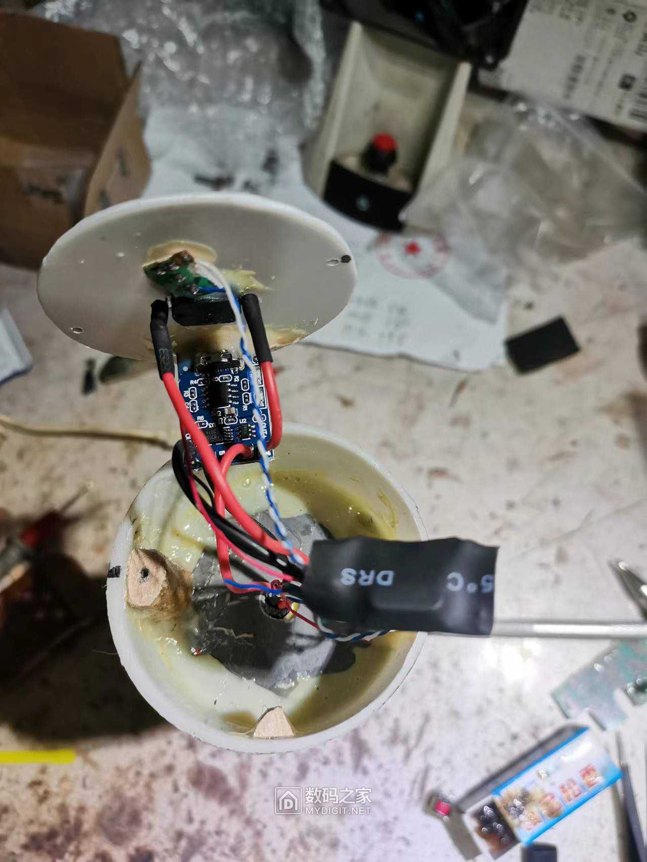

手电是捡回来的,电池尾盖是没有的,找了N天,找到净水器滤芯塑料,直径差不多,组装全程AB胶,尾盖连接上,失败了,在手电尾部涂上变压器,然后塑料尾盖用AB胶,以为这样固化后可以旋下来,哪知道,严重低估了AB胶,或许是润滑油没涂到位,最后还是翘下来的。
最终4路LED用了三路,刚好是黄,白,蓝,钓鱼能满足,控制板模式改互锁,最后一路关灯,LED恒流电流在1.05A左右,遥控器完美控制。

 楼主| 发表于 2023-6-27 11:19:18 | 显示全部楼层
后壳是格力净水器滤芯的外壳,材质不错,防水问题想好了,准备买个硅胶椅子脚套,绝对能防水
准备加块电量显示板,大家可有好的简单点的方案提供?
