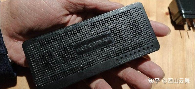

朋友清垃圾送了一个磊科NS108D,8口交换机还没有一个巴掌大。

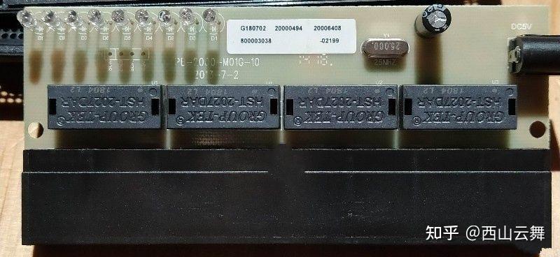

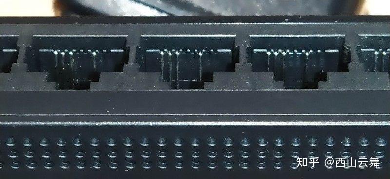

整个塑料的超低成本设计。网口是整体塑料的,每个口只有4根针,只镀镍没有镀金。

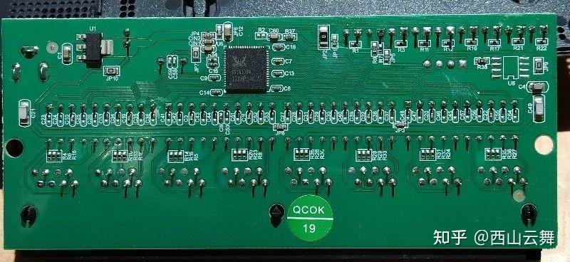

拆开里面线路板精简到极致。
布板倒是利索。

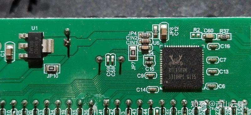

一个螃蟹家的RTL8309N交换机IC,丝印GH16D的三端器件是一个1117-3.3输出线性稳压IC。

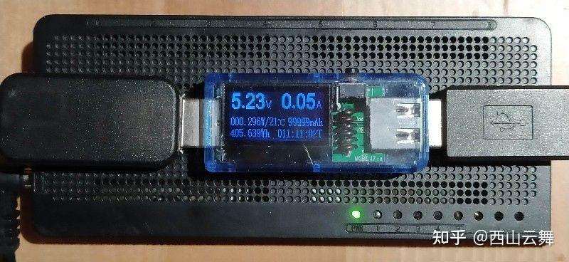

电源是5V0.8A,实测效率不咋地只有60%,但空载功率小于0.1W,小米智能插座测不出。
实测交换待机功耗0.3W,插上4个网口,随便跑了一下功耗0.9W。实测全部插上跑满不到1.4W。
