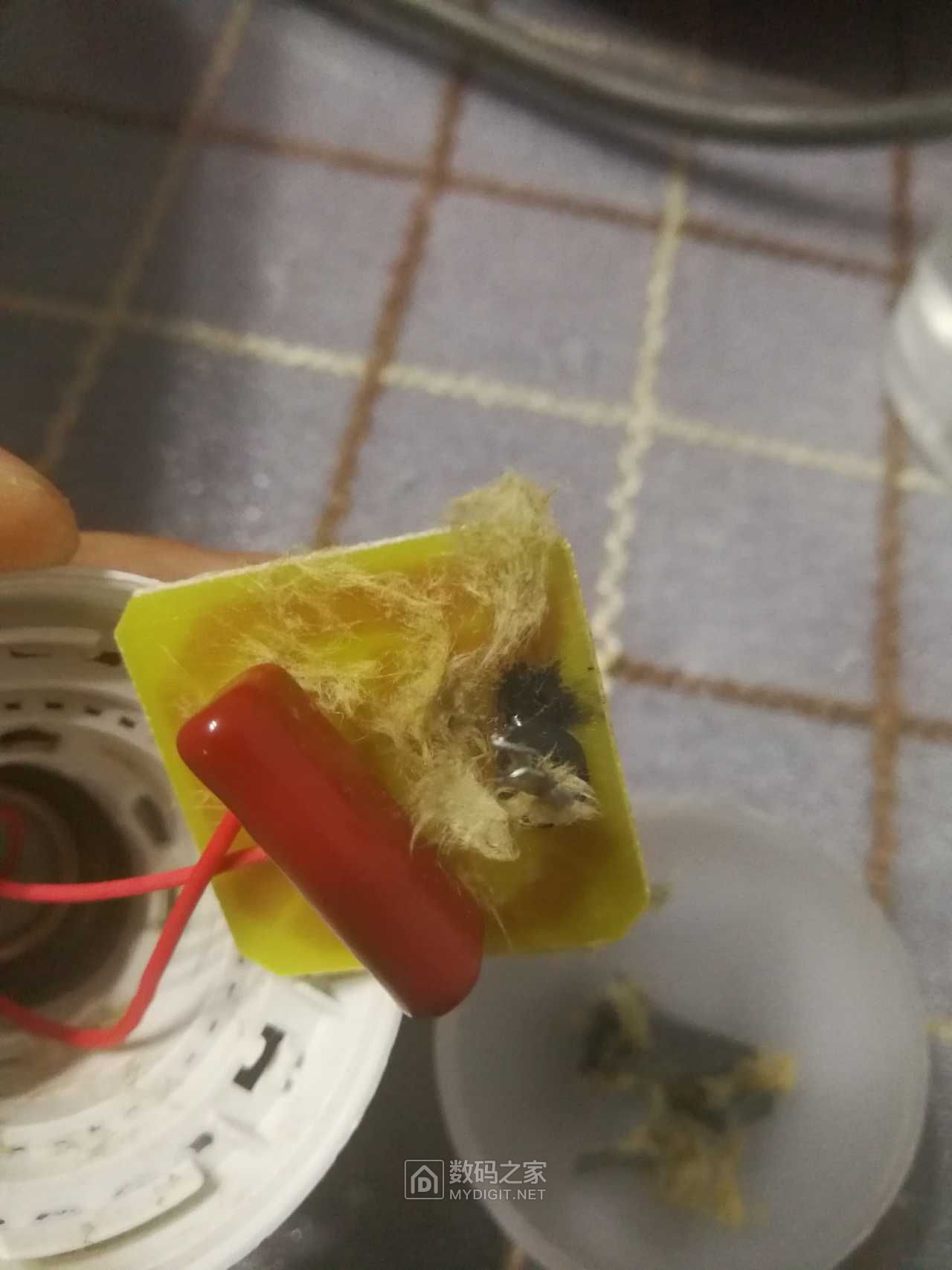

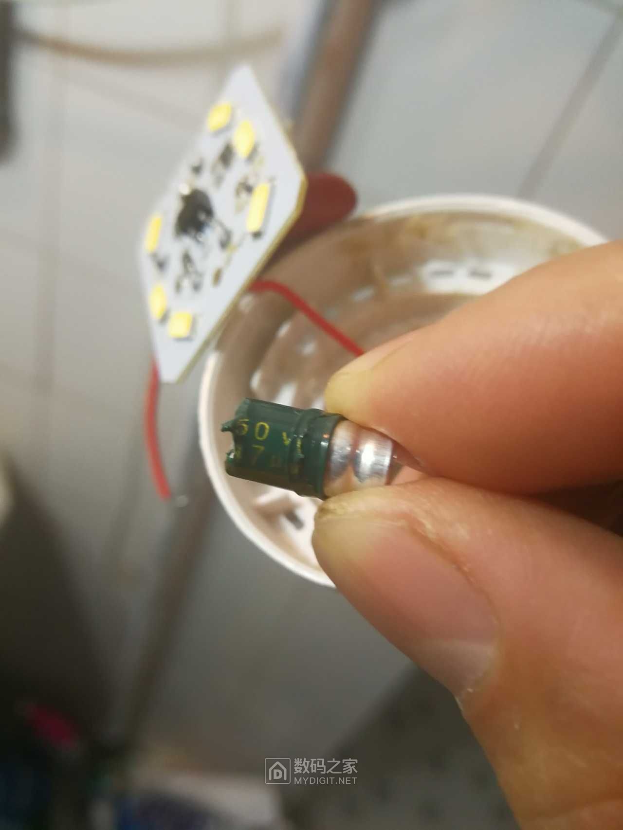

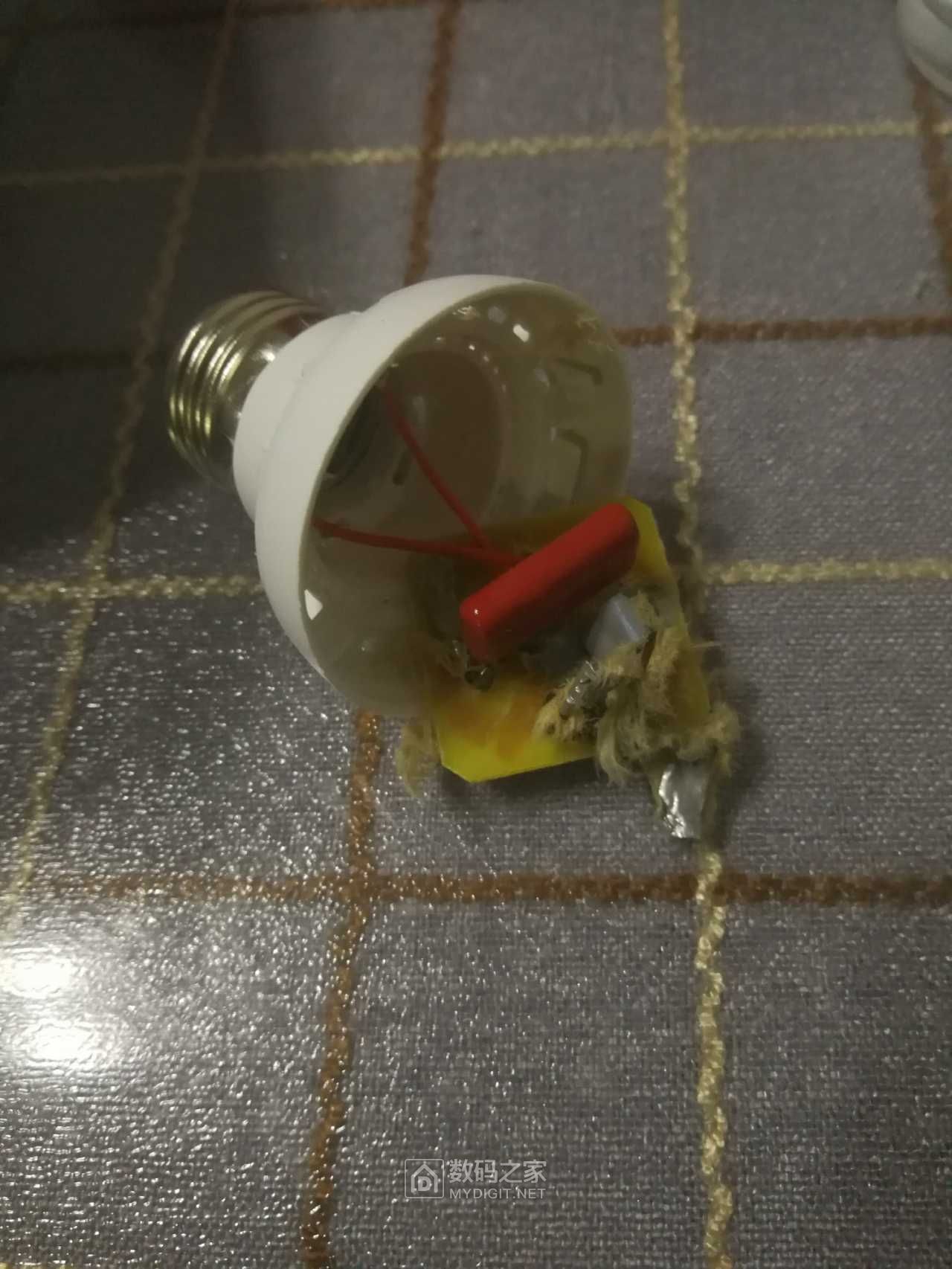

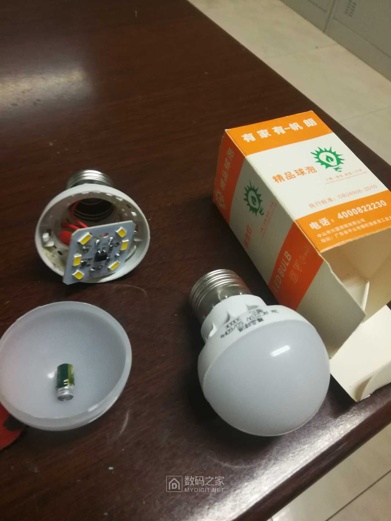

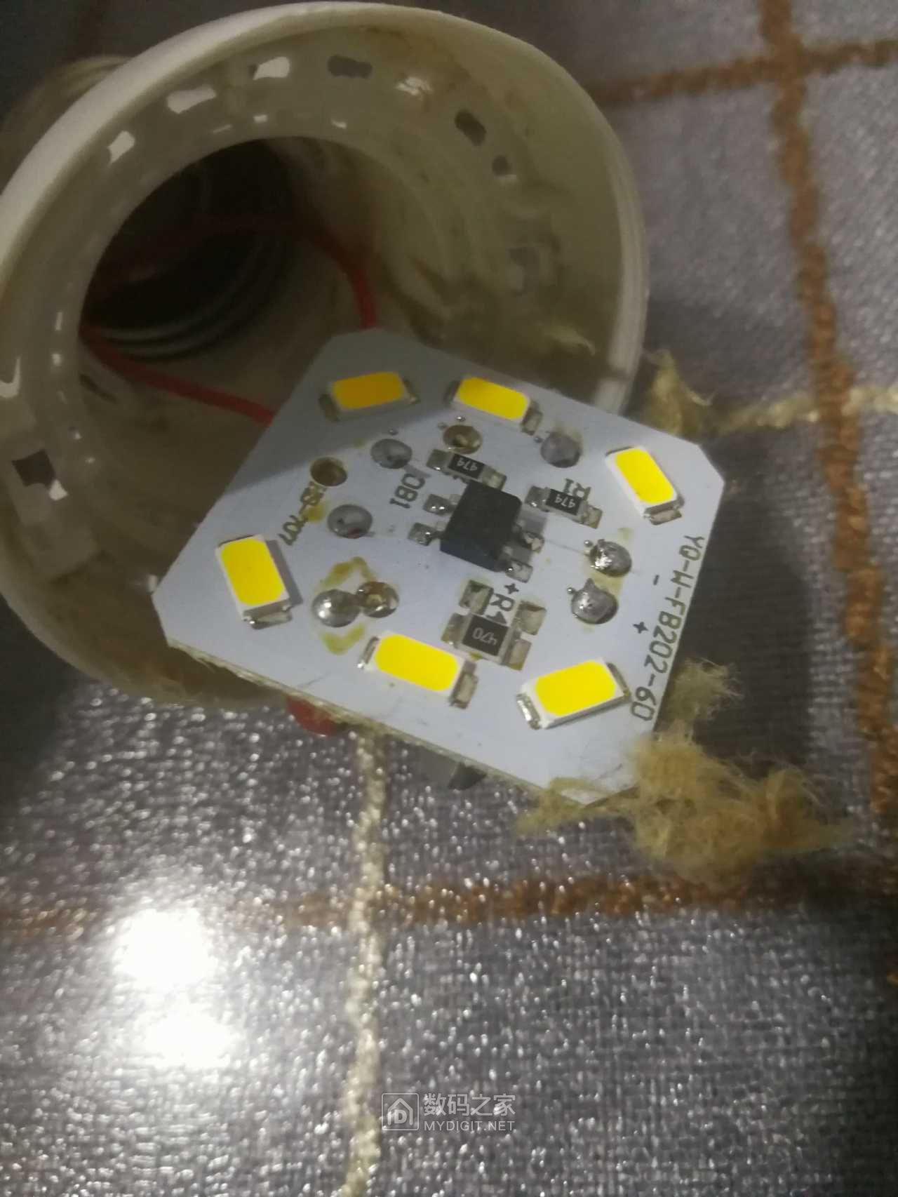

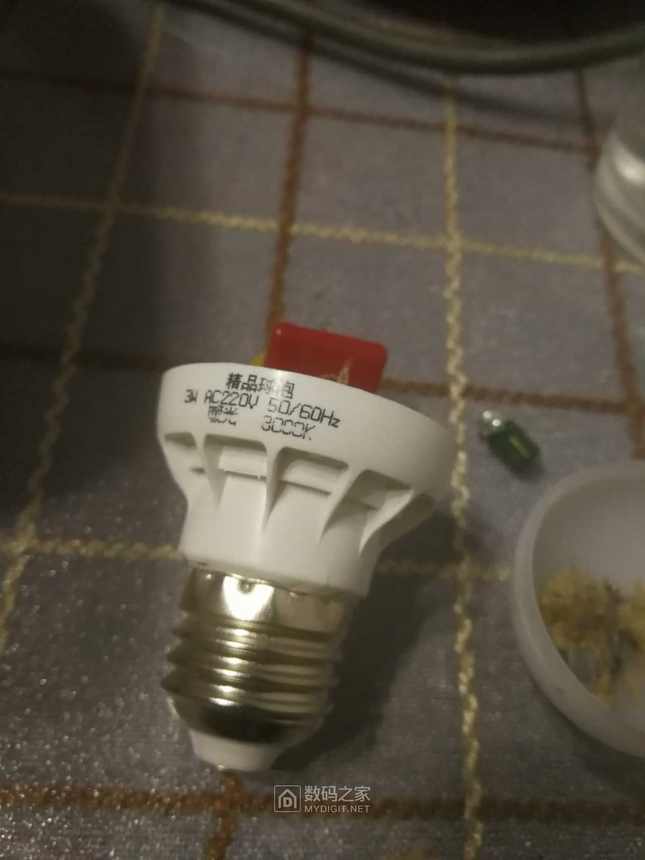

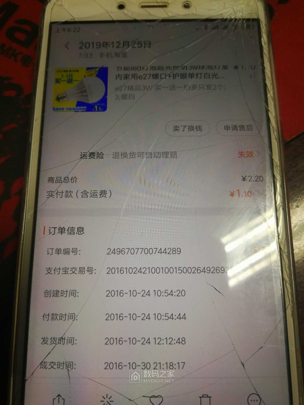

手机传照片不是很畅。昨晚刷牙,镜前灯的球泡突然灭了,没在意,继续刷。过了一会,突然一声巨响,感觉什么东西擦着眉梢过去。回过神定睛一看:球泡爆了,灯壳飞到客厅,剩下半截灯板挂在镜前灯上,一闪一闪,还刺啦刺啦响。瞬间有穿越时空,回到盛唐的感觉。
既然这球泡自己拆开了,就发在坛子里,大家欣赏一下。翻看了购买记录,16年买的,但安装使用只有4个多月时间。1.1元两个包邮,便宜是便宜,但打死我也不敢用,还有一个谁要?付邮费送了!

防爆纹根本没裂开,整个铝外壳爆掉了。

后来看到很多品牌的恒流的(美的,欧普,飞利 ...
扔了吧扔了吧。或者换驱动,炸到眼睛就划不来了

fengwx2008fe 发表于 2019-12-27 10:28
可以并稳压管呀
厉害。我还是换驱动吧
 楼主| 发表于 2019-12-27 20:35:31 来自手机浏览器 | 显示全部楼层
天狼晓月 发表于 2019-12-27 11:19
楼主的灯泡是6个LED,如果是低压LED,假设单管Vf=3V,那么6*3=18V,功率算缩水的,1W,电流≈0.055A,使 ...
一条心换驱动咯
