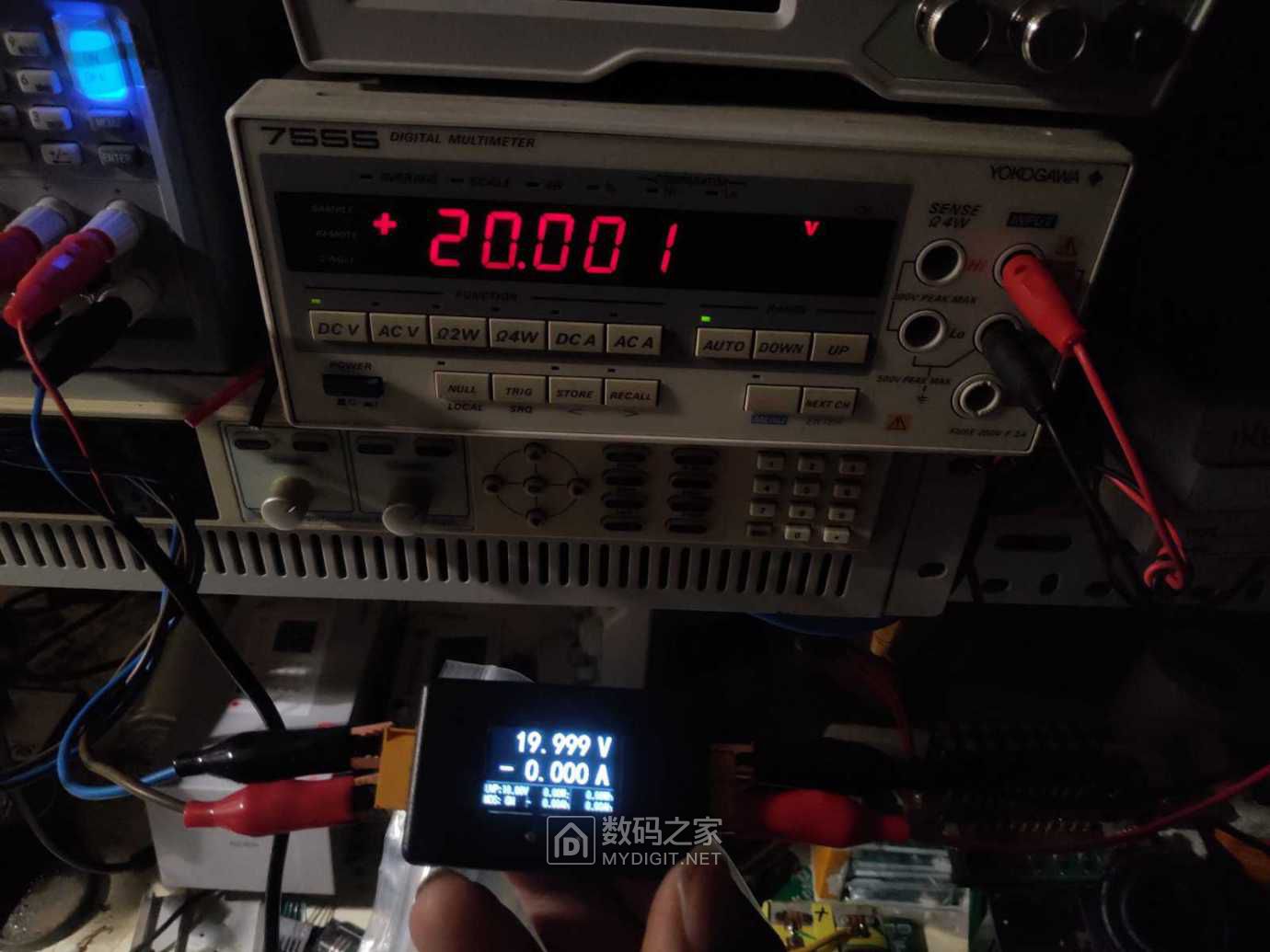

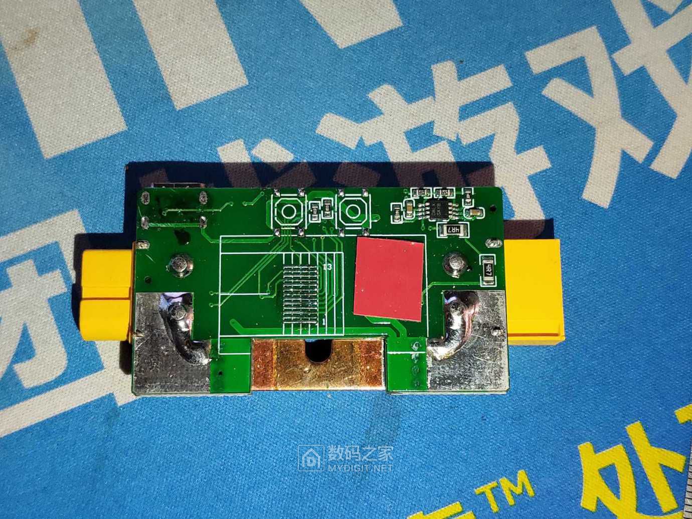

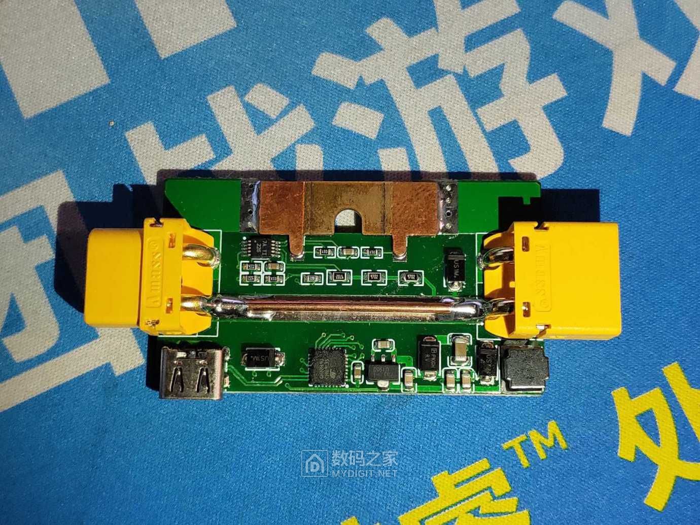

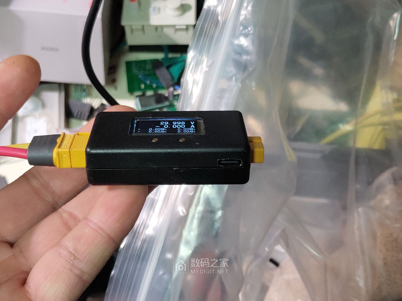

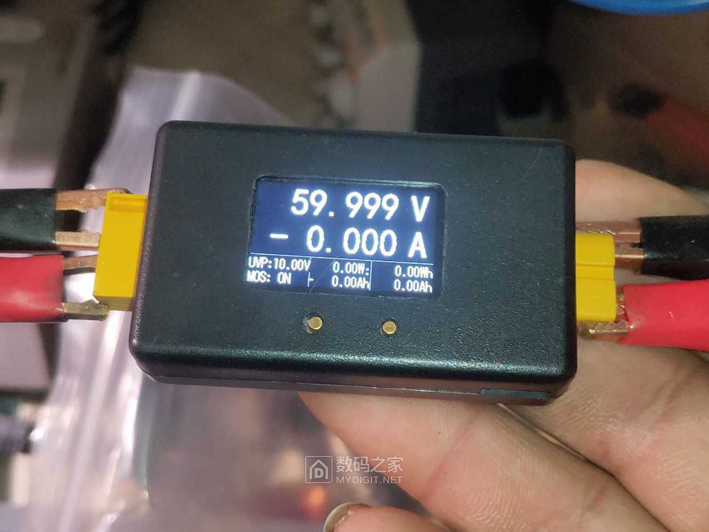

输入电压范围10-90V 低于10V需要外加5V供电(type c)
最大持续电流30A(需要4平方以上电线) 短时间可以50A(1秒以内)
两个摁键一起摁住通电进校准 进校准之后调电压显示值和实际一样
再两个键一起摁住进电流校准 调节完毕再两个键一起摁住退出校准同时保存校准数据

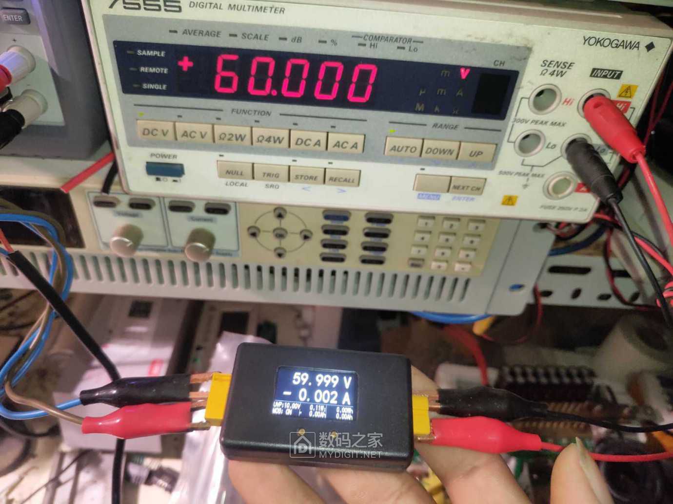

 楼主| 发表于 2021-11-26 18:02:33 | 显示全部楼层
代码暂时不打算公布 想要改动可以私聊我
大电流温漂比较大 30A下大概会飘0.2%左右 15A以内精度还是很不错的
电压基本没有温漂
非线性误差大概有5lsb左右(15bit)

 楼主| 发表于 2021-11-29 04:38:11 | 显示全部楼层
https://shop126743434.taobao.com ... .0.0.20775cc1dxsGaZ
分流器这家买的 我用的就是1毫欧的
用更小阻值的话可以提高大电流精度 但是会牺牲小电流精度和分辨率
 楼主| 发表于 2021-11-29 04:44:46 | 显示全部楼层
