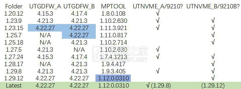

今天搜刮到了1.29.12的固件,注意仅限9210B,9210目前最新版本仍为1.29.8。海康MD202测试通过。
如需更改配置文件请参考坛友的说明/翻译:[Other] 瑞昱RTL9210B芯片的固态硬盘盒升级最新固件v1.28/v1.29.8版本以及教程
新版固件改进内容(来自station-drivers):
Version V1.29.12.011122
Fix Compatibility with Samsung M.2 SSDs und Samsung Data Migration Too
Version V1.29.8.122921
Fix problem If your HDD/SSD could not be detected or kept disconnected from your Mac
全版本整合包请见二楼刮刮乐。

 楼主| 发表于 2022-4-14 17:20:29 | 显示全部楼层
全版本整合包(RTL9210 1.29.8 / RTL9210B 1.29.12 / GDFW_A&B 4.22.27 / MPTOOL 1.12.0.310)
https://kevinmx.lanzouj.com/iUINQ036ovid密码mydigit
